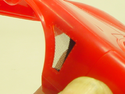

...die Version des Lamborghini Miura hat es mir angetan, weil die Form der Karosserie schnittiger und sportlicher ist als die des Miura. (Den habe ich allerdings auch noch liegen... mal sehen wann der dran kommt.)

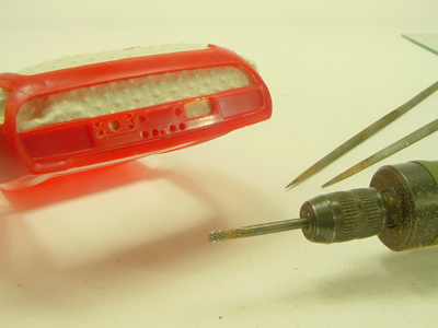

...als erstes fiel mir das Gitter hinter der Hinterachse in der Karosserie auf und ich beschloss, das zu ändern.
...dazu wurden die Ecken des Gitters mit einem 1mm-Bohrer gebohrt.
...danach habe ich mit der Proxxon grob das alte Gitter ausgefräst.
...der Rest fiel einem weiteren Fräser bzw. der Rund- und der Dreikant- Nadelfeile zum Opfer
...was jetzt noch gestört hat, war die verbliebene Materialstärke von fast einem Millimeter
...mit einem weiteren Fräser habe ich auch diese Hürde genommen.
>>> Beim Fräsen immer bedenken: gaaaanz vorsichtig!<<<
...leider weiss ich nicht mehr woher ich das Gitter habe aber hierfür ist es wie gemacht. Also das Gitter hinter die Öffnung gehalten und mit einem feinem Edding den Umriss angezeichnet.
...fast geschafft... Mit etwas Überstand wurde das Gitter ausgeschnitten.

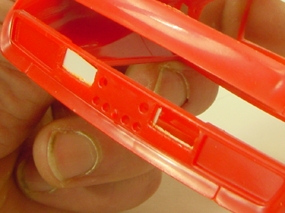

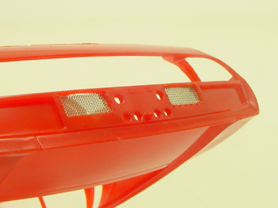

die Gitter hinter der Hinterachse waren nicht die einzigen Gitter, die mich störten.
Auch am Heck sind noch zwei Gitter zu ersetzen.

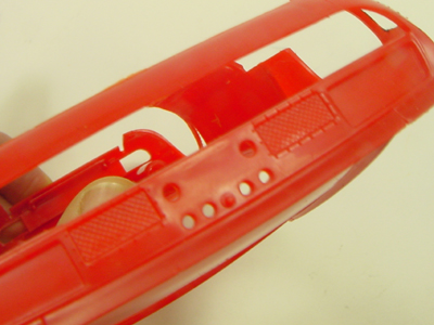

...also wie gehabt: 1. Löcher in die Ecken gebohrt. 2. Die Öffnung grob ausgefräst und gefeilt.

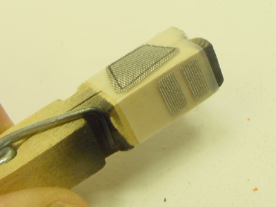

...nu mal was neues... Die Öffnungen wurden von hinten mit Abschnitten aus einem Quarkbecher hinterklebt um nachher ein wenig Futter zu haben um die Gitter bündig mit der Aussenkante der Rückwand zu verkleben. Die Quarkbecherteile sind so weich, dass man sie schön schnitzenderweise mit dem Skalpell bearbeiten kann. (Meine Fingernägel sind nicht immer so sauber :D)

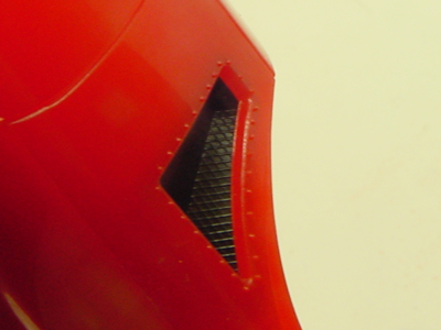

...nachdem die Gitter mit der Schere passend zugeschnitten wurden habe ich sie hier mal provisorisch eingestetzt.
...fertig zum lackieren... seidenmatt schwarz

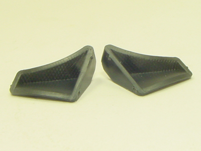

...wer A und B sagt, muss auch D sagen *HÄÄÄÄ* na egal. Auf jeden Fall sind da noch ein Paar Gitter hinter den Vorderrädern, die noch verarztet werden wollen.
...hier nochmal in der Totalen... sieht einfach aus... ist es auch.

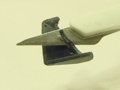

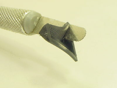

...erstmal kommt die Säge zum Einsatz.
...danach griff ich zum scharfen! Skalpell. Die Weichheit der Teile kam mir da zugute.

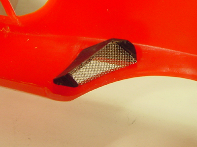

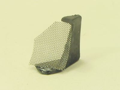

...hier ist daran zu denken, das Material bis zur Vorderkante des Gitters abzutragen. (siehe rote Markierung)
...jetzt kommt meine lieblingsarbeit. Das Gitter wird angepasst und Sekundenkleber festgeklebt... um Zeit und Nerven zu sparen, verwende ich immernoch den guten?, alten Aktivator. Passt und hält.
...das sieht doch gleich ganz anders aus.
...nach dem Abschneiden und dem Verschleifen des überschüssigen Gitters und dem Abschleifen des Sekundenklebers mit wasserfestem Schleifpapier sieht es auch von innen gut aus.
