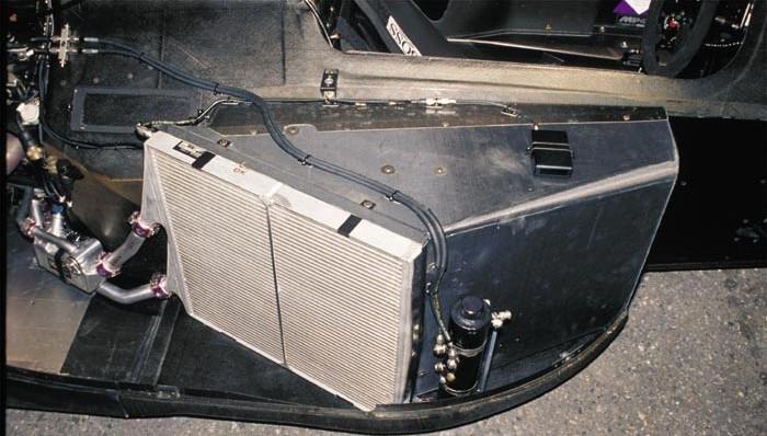

Ein kleines update
Der Li.Kühler ist montiert dazu habe ich alle leitungen vom Kühler und dem Quadratischen teil rechts davon getrennt und gegen Lötdrahd ersetzt.Die schlauchschellen sind vom PP-Kit die müssen erst bemahlt werden.An dem silvernem teil auf bield 4wo das Decal drauf ist hab ich das erste mal versucht eine schweißnaht darzustellen-Könnte mehr sein oder passt das schon so? Die halter vom kühler sind auch vom PP-Kit die mit Schrauben der Fa.Knupfer befestigt wurden.
Aber seht selbst...
Grüße an alle winken

Da ich leider nur an den Wochenenden weiterbauen kann tut sich von woche zu woche nur sehr wehnig.Diesmal ist der Kühler auf der anderen seite fertiggeworden CALSONIC-Decals drauf und die schlauchschellen vom PP-Kit verbaut.
Als nächstes wahr der Auspuff dran.Also alle seche Krümmerrohre und Sammelrohr samt Lamdasonden verschliffen und mit
XF-16 laut anleitung lackiert.Anschließend versuchte ich mal die Hitzeverfärbungen am Krümmer zu lackieren.Auf den fotos sehen die farben nicht so stark aus wie in echt.Lackiert habe ich mit Klar Blau,Klar Rot,Gold und Bronze von Revell.Für mein erstes mal bin ich ganz zufrieden aber auf euer urteil und verbesserungsvorschläge bin ich gespannt.

« Antworten #113 am: 15. Februar 2009, 21:06:58 »
Was den Auspuff angeht, könnte man evtl. noch ein paar Farbnuancen um die Schweissnähte legen. Was den Rest angeht: WOW.  geschockt
