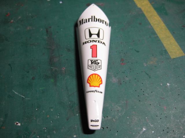

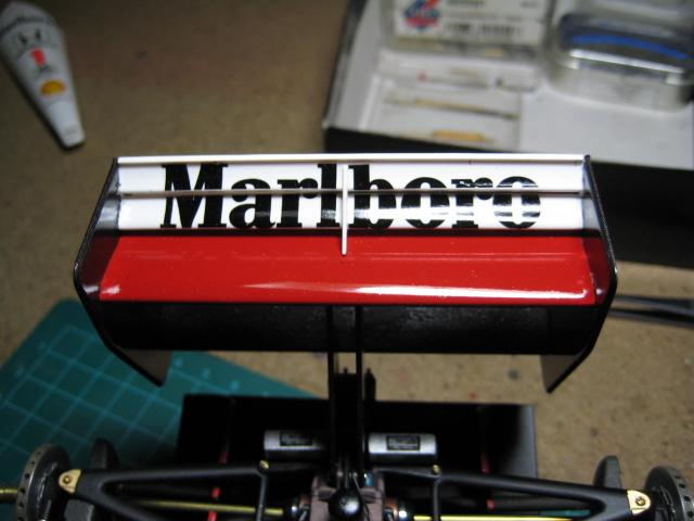

So,da die letzten Tage etwas wärmer wahren und die Temparaturen im Dachboden akzeptabel wahren habe ich die Karo Lackiert und heute die Decals draufgemacht. Die Decals von der Rauchwerbung hatte ich damals vom Verkäufer dazugeschenkt bekommen. Der Hersteller wahr glaube ich Studio 27. Im vergleich zu den Originalen Decals sind die Marl...odecals hauchdünn,man sieht die übergänge kaum und sind super beim Aufbringen hätte ich mir nicht gedacht das die so viel aushalten aber seht selbst.....
Hier habe ich noch versucht für mein nächstes Projekt einen Teil von einem Stoßdämpfer selber zu bauen.Ausgangsmaterial sind zwei Aluröhrchen (einmal 5mm mit 1mm wandstärke und einmal 8mm mit 1mm wandstärke).Alles in allem 10min Arbeit
Das wahr mein erste versuch etwas selbst anzufertigen und dazu habe ich nur eine Bohrmaschiene und eine Metallsäge verwendet.

« Antworten #126 am: 12. Mrz 2009, 00:46:51 »
Ah, schön!
Endlich mal Verkleidungsteile. Daumen hoch!
Obwohl das Rot recht dunkel wirkt, im vergleich zu der Startnummer.
Was für Farbe hast du da genommen?
Auch der Dämpfer sieht auf den ersten Blick recht gut aus.
Da bekomm ich echt lust am 4/6 anzufangen
Stephan  winken

« Antworten #127 am: 12. Mrz 2009, 01:25:00 »
Hi
Das mit der farbe ist mir auch schon aufgefallen jedoch leider zu spät da hatte ich schon einige Decals drauf. Habe mir extra die Tamiya Dose TS-36 Fluorescent Rot in meinem Laden um die Ecke bestellt entweder ist die Startnummer zu hell oder der Lack in der Dose passt nicht. Die Farbe auf der Bausatzschachtel ist auch heller. Abbeizen möchte ich nicht unbedingt ich werde erstmal alles Klarlacken um die Decals zu schützen damit ich neu abdecken kann um das Rot zu lackieren.Werde wohl nochmals Weiß vorlackieren müssen bevor ich mit einer neuen Dose TS-36 lacken kann.
Der Dämpfer ist aber nicht vom 4/6 sondern vom Porsche 935 ein Teil des oberen vorderen dämpfer.Sieht nicht so schlecht aus.Die 4 rillen hab ich nur mit einer Dreikantfeile eingefräst. Bohrmaschiene im Schraubstock geklemmt das Aluteil in die Bohrmaschiene auf höchstdrehzahl einrasten lassen und mit der Feile drüber fertig,achja die Auflage der Feder noch draufgepresst.Da der 1mm starke ring an der unteren seite des Dämpfers um 3 hunderdstel im innendurchmesser kleiner wahr braucht man ihn nicht verkleben.

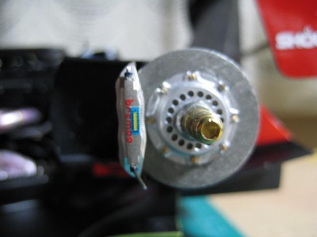

Hier noch ein bild vom Bremssattel den ich mit etwas Silberdraht Detailiert habe.Die Bremsleitungmuß noch verlegt werden.
Und hier die Bremsscheibe aus dem PP-Kit leider wahr das ein gebrauchtes set wo die meisten kleinteile gefehlt haben.Zum Detailieren habe ich Uhrmacherschrauben genommen.

« Antworten #129 am: 22. Mrz 2009, 19:47:09 »
 applaudieren
Was ich aber auf jeden fall noch machen würde, die Bremsscheiben etwas farblich gestalten...

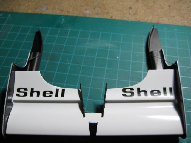

Hallo Leute
Nachdem es beim Letzten mal mit den Bildern nicht wirklich gut geklappt hatt hier nochmal einige bilder.
Die Bremsscheiben wurden seit dem letzten mal Farblich etwas Detailiert hatte ich beim Letzten mal vergessen.Scheibe ist mit XF-56 und die Schrauben mit Revell 94 bemalt worden

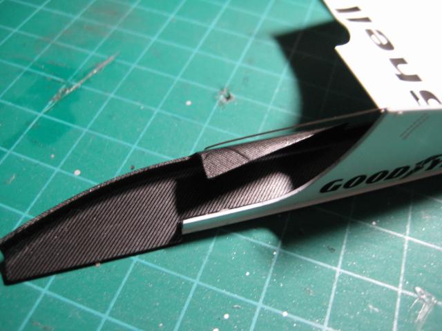

Inzwischen ist der Frontflügel auch fertig.Die Seitenteile wurden innen mit CF Beklebt genauso wie die unteren Flügelteile
Die Verbindungsstreben sind aus Silberdraht 0.4mm hergestellt

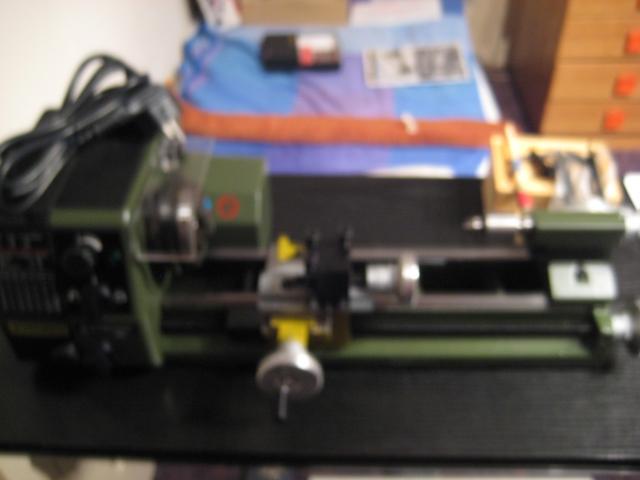

Und das ist meine neueste Erungenschaft.Eine Proxxon PD-230E.Wird mir bei meinen Neuen Projekten sehr hilfreich sein.Muß mir nur noch einen geeigneten Aufstellplatz suchen.
So das wars fürs erste beim nächsten mal werden die bilder schärfer.
