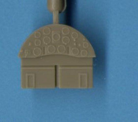

« Antworten #5 am: 04. Mai 2009, 14:16:02 »
Moin ihr Lieben,
Detailorgien? Na ja, es gibt schon einiges daran zu tun: So stimmen zum Beispiel die Munitionskästen überhaupt nicht für die 3. und 4. Serienausführung; die Befestigung der Gurte am Sitz ist ebenfalls falsch dargestellt und und und . Und das, obgleich Eduards Mannen beschtümmt Zugang zum restaurierten Exponat in Prag hatten...seltsam schluderig für Eduard!
Aber ich stimme Klaus zu: Für einen "Funbau" zwischendurch ein hervorragendes Modell (unter Inkaufnahme kleiner Defizite!) und die aufgebohrten Auspufföffnungen von Klaus zeigen ja schon, dass er das Modell eben doch nicht "strictly out of box" baut  Augenzwinkern!

« Antworten #6 am: 04. Mai 2009, 15:51:05 »
Meinst du, dass die Munitionskästen für die Version mit 2 (statt 4) MG's richtig wären, die es aber von Eduard gar nicht gibt?

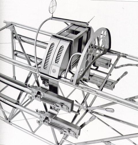

« Antworten #8 am: 04. Mai 2009, 16:31:31 »
Moin Primoz,
exakt so ist es: Das Instrumentenbrett bei Eduard hat die Munitionskästen für die zwei MG der 1. und 2. Serie angegossen:
Es müsste aber so aussehen, will man eine korrekte3. oder 4. Serie (mit 4 MGs) bauen:
Man sieht: Die Munitionskästen sind nun nicht mehr unter dem Instrumentenbrett, sondern verschwinden dahinter.

Lebende MB Legende
Beiträge: 2189
« Antworten #9 am: 04. Mai 2009, 16:45:11 »
Danke, Michael. Mir persönlich ist es zwar wurscht, ob alles 100% richtig ist, weil ich den Vogel einfach aus dem Kasten bauen werde, aber die Burschen von Eduard hätten sich doch etwas mehr Mühe geben können, zumal sie ja näher an der Quelle sitzen als wir.  Suchen

« Antworten #11 am: 04. Mai 2009, 17:09:29 »
Aaaahja.
Also sehr interessant find ich eure Diskussion auf jeden Fall! Jetzt mal unabhängig davon, daß ich ja nicht alles umsetzen muß bzw. kann.
Die Essenz des Ganzen wäre für mich jetzt erstmal, einfach das untere Dingens unter dem eigentlichen Armaturenbratt abzusäbel, also eine Sache von einer halben Minute. Oder lieg ich da jetzt falsch?
