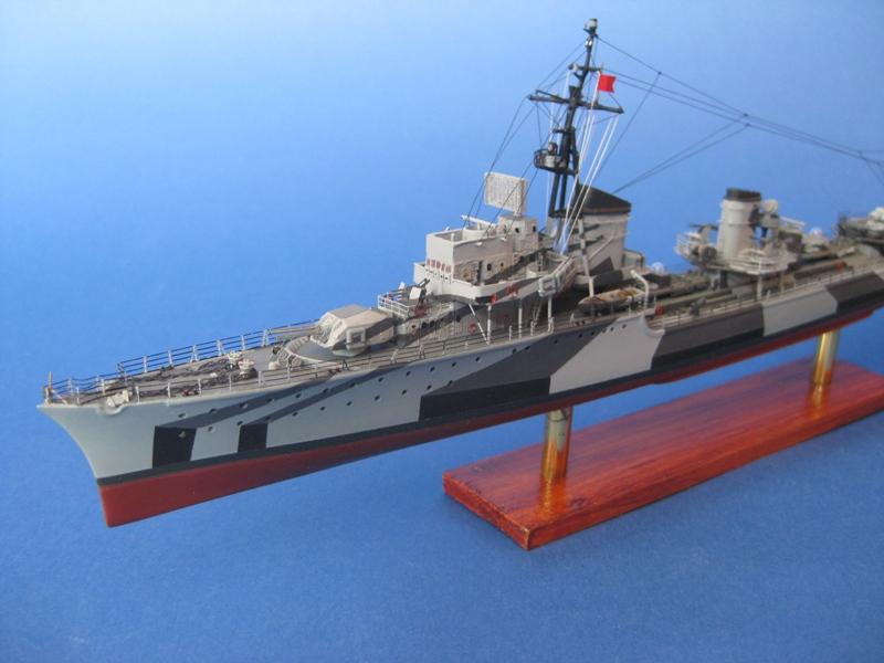

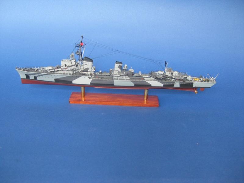

Aber nun genug der Rede, denn ein Bild sagt mehr als 1000 Worte.
Hier zunächst einmal eine Gesamtansicht, jeweils von Stb- & Bb-Vorn:
Wie man hier sehr schön sieht, sorgt das Tarnmuster auch in diesem kleinem Maßstab bereits dafür, das Schiff zum einen
bauchiger erscheinen zu lassen und den Eindruck zu erwecken das es "durchzuhängen" scheint.
