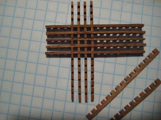

Der Messingkühler sieht hervorragend aus. Wegen der Kühlrippen hätte ich mal eine Idee. Im (Holz) Schiffsmodellbau gibt es diese Gratings (Luken) die man wie einen Kamm inneinander stecken kann.
Hir mal ein Bild
Vielleicht aus Metall fräßen lassen!?
Hoffe ich konnte dir damit weiter helfen.
Martin winken
