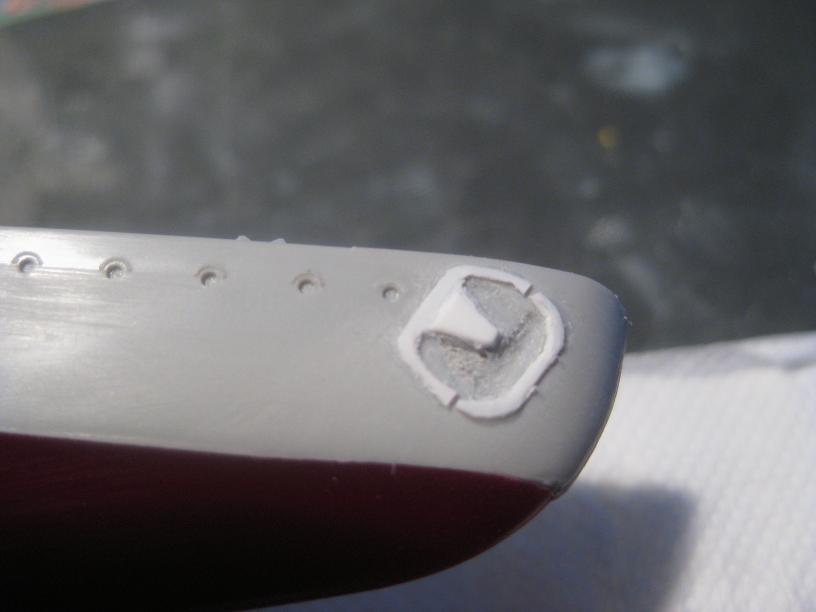

Aber als allererstes musste ich mich der Spiegel-verkehrten Heckankerklüse annehmen :rolleyes:
Das Original wurde heruntergeschliffen, verspachtelt und aus 0,3mm Sheet neu aufgebaut.
Somit war das erste größere Hindernis umschifft. Die ganze Aktion hat dann tatsächlich auch nur 2h gedauert :pffft:

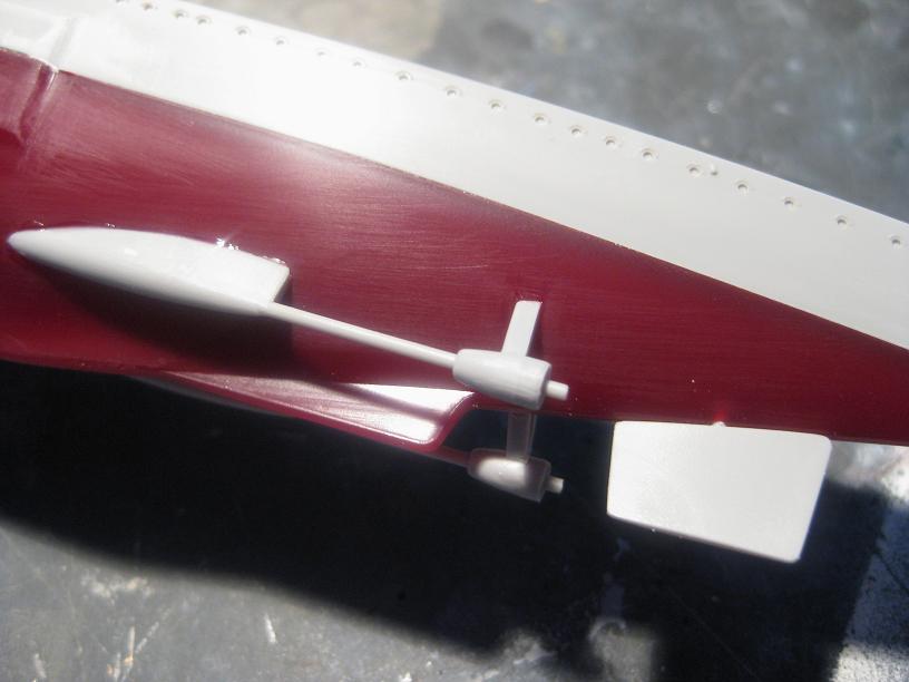

Im Anschluss wurde der Überwasser- und Unterwasserrumpf miteinander verbunden und verschliffen:
Sowie die Wellen, samt Böcken und Ruder angebracht:

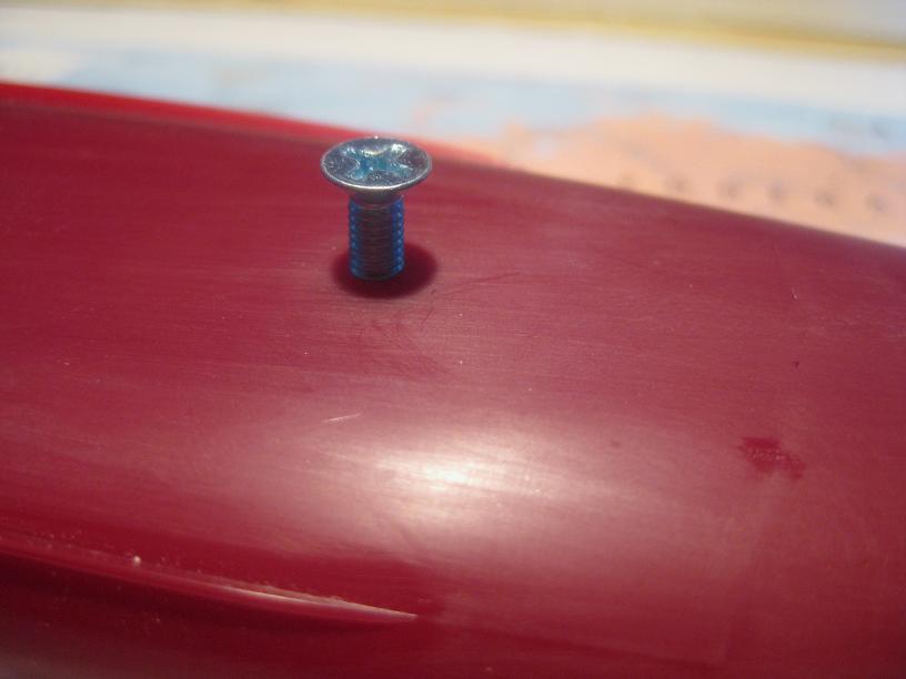

Glecihfalls habe ich noch zwei Gewindebohrungen M4 im Rumpf versenkt um das Modell später auf seinem Ständer
verschrauben zu könnnen. Da das Material des Rumpfes sehr dick ist, stellt das kein Problem dar.

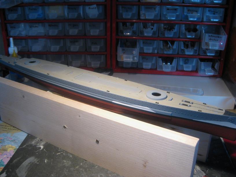

Nunmehr wurde das Deck auf der gesamten Länge eingeklebt, sowie am Achterschiff die ersten Teile der "Aufbauten" angebracht:
Die Naht verschwindet nachher hinter Kuttern und Aufbauten, stellt also kein Problem dar. *Ufff*

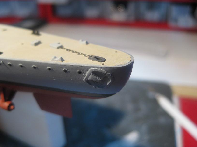

Nun ging es an die Lackierung. Unterwasserschiff in Revell Matt 37, Überwasserschiff in Matt 57, Wasserpass in Matt 9.
Das Deck in Tamiya XF 55 "Deck Tan". Passt halt am besten, finde ich. Zumindest sah es bei uns auf der GF (II) so aus. :pffft:
Die stilisierten Bugwellen sind in "Schnellbootweiß" ausgeführt und gemäß Bemalungsanleitung aufgebracht. Da sich diese
mit meinen Quellen in diesem unkt weitestgehend deckt halte ich mich erstmal beruhigt dran.
Im Bild übrigens mein "Trockendock" aus 18mm Fichtenholzresten von Hornb... So lässt sie das Modell wunderbar auf die
Seiten legen, da es ja veschraubt ist. Der Schraubstock hätte da, wie bei meinen letzten Projekten, im Zweifelsfalle nicht gereicht. :6:
Hier noch einmal die korrigierte Heckankerklüse sowie die Spills:

Eine Anmerkung am Rande: Deine geglückte OP an der Heckankerklüse  :klatsch: :klatsch: :klatsch:
aber das könntest Du noch ein wenig versäubern, auf dem vorletzten Bild sieht man noch ein paar unschöne Kanten...  :pffft:

@skyfox: Das mit der Klüse habe ich wohl auf den Makros auch gesehen. Um das so am Modell zu erkennen
musst DU aber seeeehr nahe herangehen. Daher bleibt es wohl so, zumal der Anker das Innenleben nachher
wohl recht gut verdecken dürfte. Weißt ja: "Mir egal, ich lass das jetzt so" ;) Vor allem da ich ja schon 2h
dran rumgefrickelt habe :pffft:
