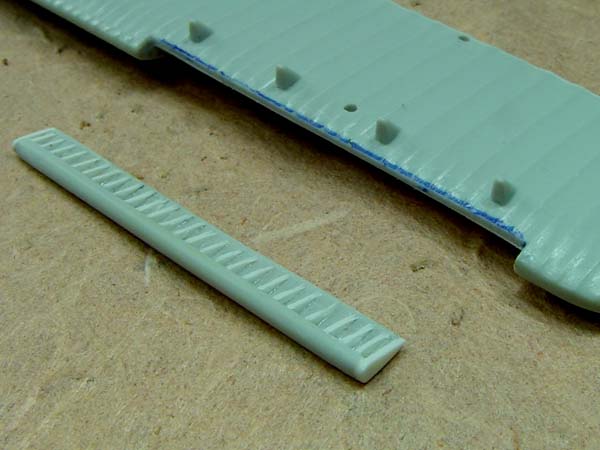

Gestern und heute habe ich mich auf die Tragflächen gestürzt...

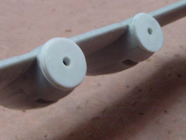

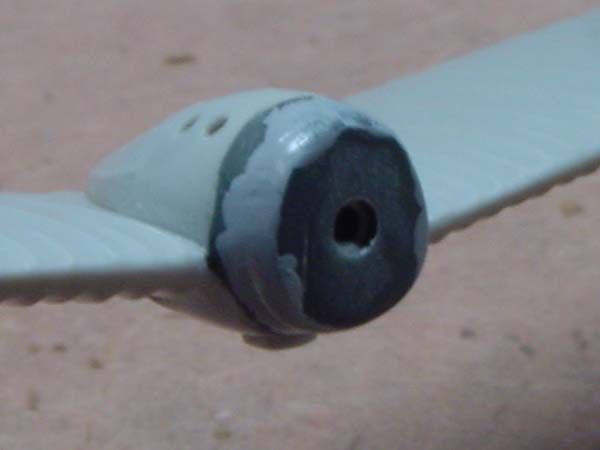

Die krummen Cowlings habe ich kurzerhand durch PS-Scheiben ersetzt. Bei meinem Ferrari waren noch 2 Bremsscheiben über... die passten haargenau... wie gut dass ich nix wegschmeisse..  ;)
Hier wieder mit Mr.Surfacer 1000 gespachtelt. Die Konturen wurden an die Motorgondel angepasst... ist nicht ganz rund... das fällt aber nach Montage der Motoren nicht mehr auf.
Da ich eben nur 2 Bremsscheiben übrig hatte, habe ich mehrere Polystyrolscheiben ausgeschnitten und aufeinandergeklebt bis die Stärke der Cowlings erreicht war.

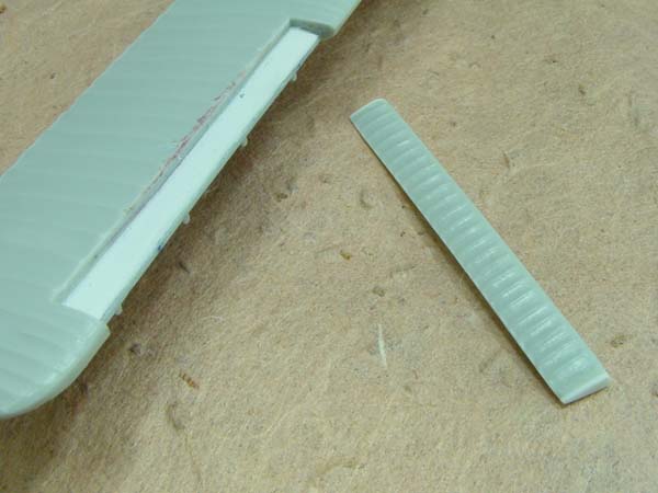

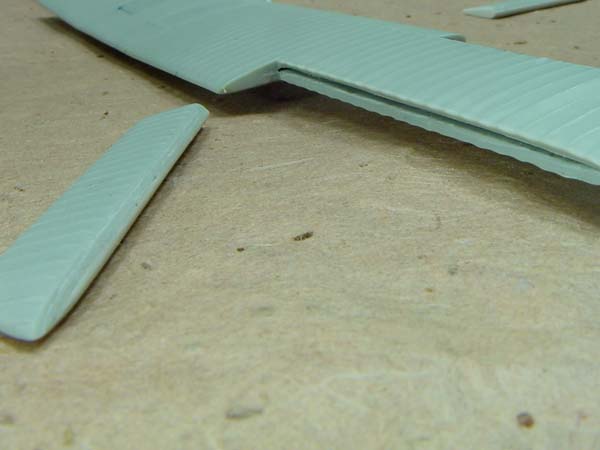

Es ging sofort mit dem Ausschneiden der Querruder und Vorflügel weiter. Auf den meisten Vorbildfotos, die ich von stehenden Maschinen fand, waren die Vorflügel ausgefahren und die Querruder fielen ein wenig ab.
Die Querruderschnitte wurden schräg nach vorn angesetzt, um eine V-förmige Nut zu erhalten. Der Schlitz in den Hinterkanten der Querruder fand eine Füllung aus Sheet und brauchte nur noch rund gefeilt zu werden. Die langen Schnitte erfolgten mit einem Skalpell (Nr. 11), die kurzen Schnitte sind mit einer PE-Säge entstanden.
Ähnlich ging ich bei den Vorflügeln vor. Nur wurden hier die Schnitte senkrecht zur Oberfläche geführt. Die Öffnung in der Tragfläche ist wieder mit PS-Streifen verschlossen. Alle Klappen sind an den Aussenkanten, zum Ausgleich des Sägespalts, mit PS aufgefüttert.

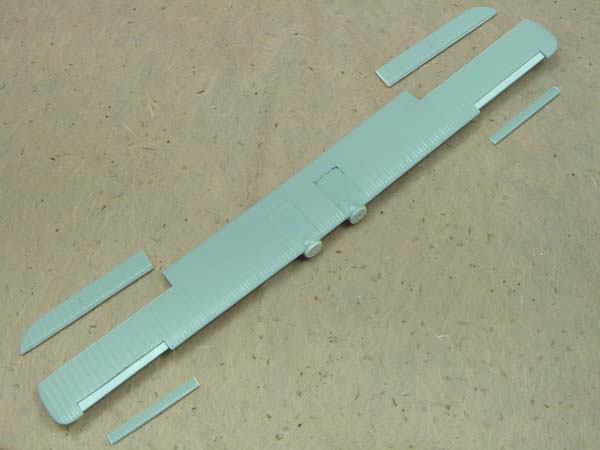

An den Zapfen war die Stange zum Ausfahren der Vorflügel angedeutet... diese werden durch Stangen aus Gitarrensaite ersetzt. Daher sind die angedeuteten Stangen entfernt. In den Vorflügeln fanden noch Spanten ihren Platz... Nicht ganz gleichmässig aber durchaus besser als das leer zu lassen. Und... ich wollte das schon immer mal machen  :6:

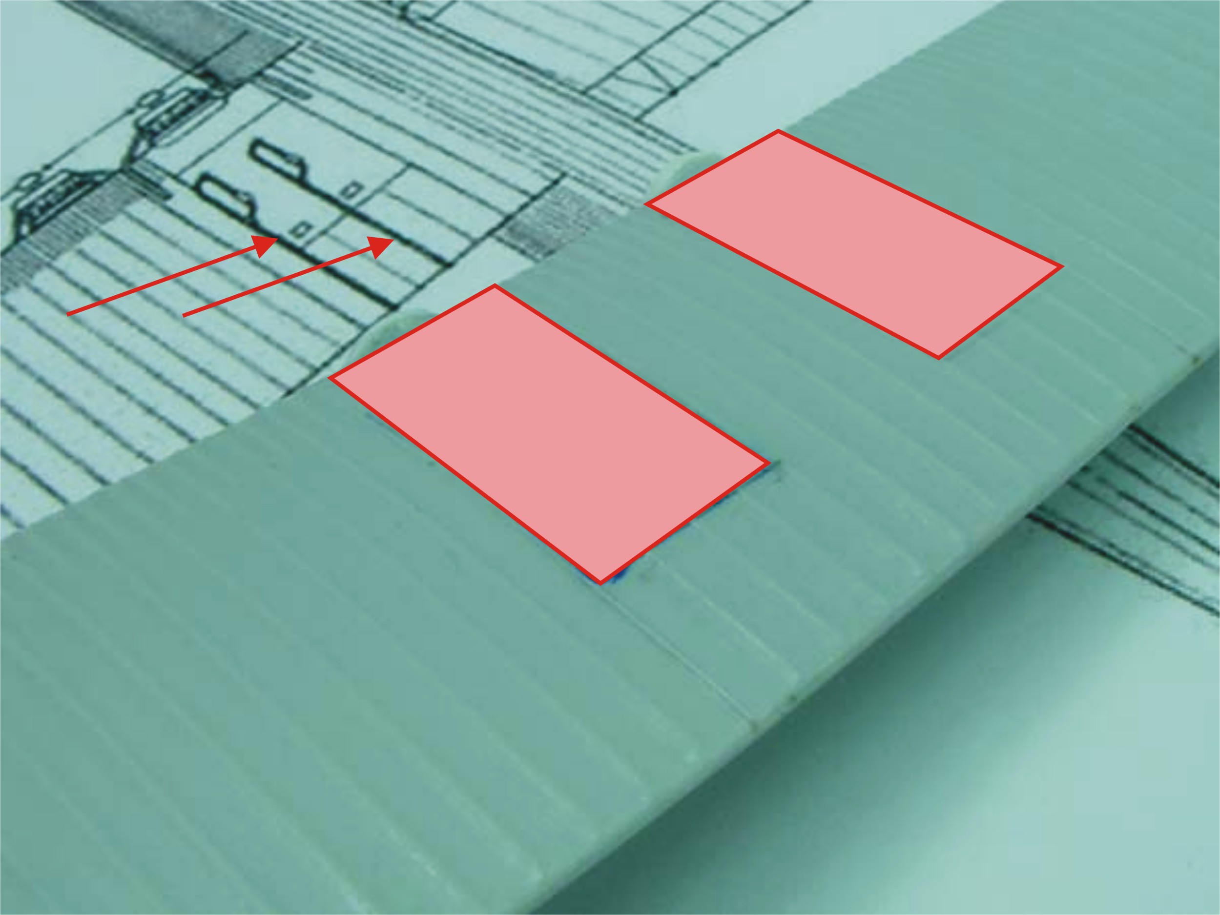

Auf der oberen Fläche hinter den Motoren befindet sich in mehreren Quellen (auch auf der 3-Seitenansicht) eine plane Fläche ohne Struktur. (schon erstaunlich wie schwer eine Struktur zu entfernen ist, wenn man es will) Die Flächen sind jetzt weitestgehend eben.
Dazu eine Frage: Auf dem Bild deuten 2 Pfeile auf Linien, die ich mir nicht erklären kann... Was könnte das sein???
Ich hoffe ich konnte Euer Interesse wecken bzw. erhalten. Jetzt geht es mit dem Rumpf weiter, wenn ich den Rest verspachtelt und verschliffen habe.

also erstmal motz: Bei Flügeln heißt das Rippen und nicht Spante. Auch bei Rudern.   :winken: :winken:
Auf diesem Link von Wikipedia kannst Du das sehen:
http://upload.wikimedia.org/wikipedia/commons/e/e3/Handley_Page_H.P.42_Hanno_2.jpg
Lüftung der Tanks?
Da scheint etwas über die Flügelkante hinweggeschafft zu werden.
