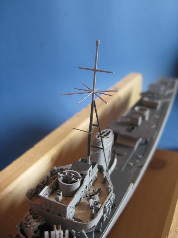

Als nächstes kam dann der Mast zu seinen Ehren:
Hier wurden die im Bausatzfehlenden Rahen ergänzt bzw. die Bausatzrahen gegen solche aus Stahldraht ausgetauscht.
Insgesamt fehlen dem Bausatz auf dem Niveau der Kreuzrah die nach Stb/Bb sowie die nach vorn und achtern zeigenden.
Auch fehlen die Pendants auf Höhe des Scheinwerfers.
Auf dieser Aufnahme kann man auch schön die Brücke mit den oben angesprochenen Details erkennen.
Als nächstes kam die FuM-Ausstattung an ihren Platz:
Hier sind davon sichtbar FuMO 21, FuMB 6, Metox und FuMB 81

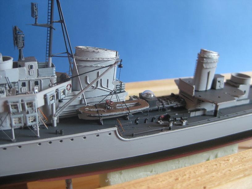

Nachdem der Mast soweit fertig war, ging es an die Beiboote.
Bei der Barkasse wurden die "Aufbauten" entfernt und aus Sheet und PE-Resten selbst erstellt, da ich so die Fenster wieder Klarverglasen konnte.
Der Rettungsring stammt aus dem Programm von NNT, da kann man sich für 1:350 eine Platine mit so um die 100 Ringen ordern die auch schon in verschiedenen Schemata bedruckt sind. Kann ich jedem nur empfehlen :P
Da der Ladebaum, wie sich herausstellte, viel zu kurz war, wurde kurzerhand einer aus Draht, PE-Resten und gezogenem Gussast selbstgefertigt.
Die Lampe habe ich selbst tiefgezogenen, da man so ein entsprechendes Innenleben darstellen kann.
Natürlich ging es dann mit dem Kutter an Stb-Seite ebenso weiter.
Hier wurde das Innenleben entfernt und durch ein Selbst erstelltes aus 0,2 mm Sheet ersetzt.
Hinzukamen dann noch Riemen und Pinne aus der Grabbelkiste.
Die Verzurrung ist aus Draht erstellt.
Dann kam der bislang interessanteste Teil:
Der vordere Torpedorohrsatz...
Da Z 25 1945 bereits die Plexiglaskuppeln hatte, musste ich mir hier was einfallen lassen, da mir die Bausatzteile nicht gefielen.
Also wurde die Kuppel aus einer Blisterverpackung über einem selbstgebauten Stempel tiefgezogen und mittels Future behandelt (Danke Schnurx).
Genommen habe ich den offenen Stand, da dieser bereits das notwendige Innenleben aufweist und es dadurch unter der Kuppel nicht so leer ist.
Die auf den Fotos zu erkennenden Riffelbleche wurde aus Alufolie selbsterstellt und dann angepasst:
und zwar einmal hinter dem Rohrmeisterstand, wo sich das Personal bewegt und einmal davor, wo die Rettungsflöße liegen.
Da man deren Position auf den Fotos von Z 25 nicht 100 Prozent erkennen kann, habe ich mich da an Fotos anderer Zerstörer orientiert.
