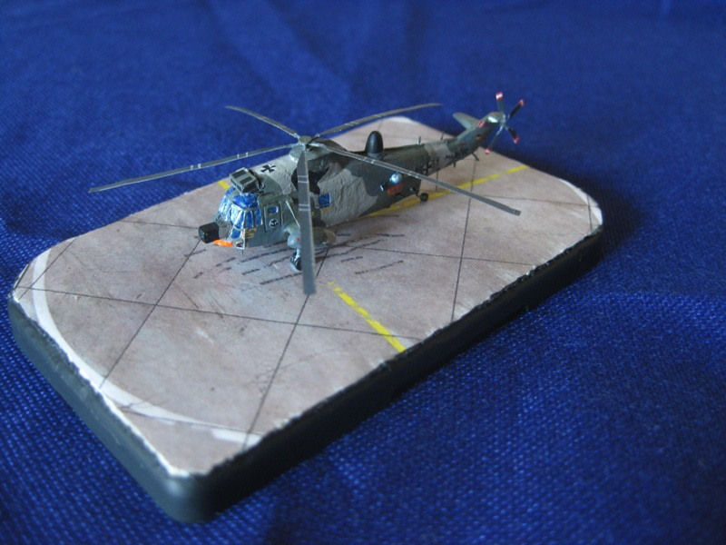

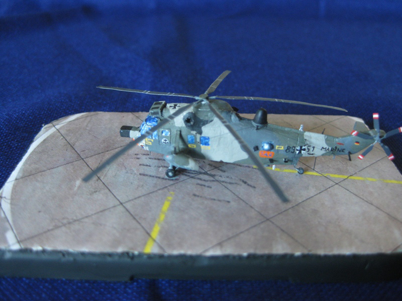

Ich habe mal wieder einen Winzling fertigbekommen.
Diesmal ist es ein Westland Sea King Mk. 41.
In 1:300 von Heroics and Ros.
Entschlossen ahbe ich mich dazu, ihn so darzustellen, wie er in Kiel regelmäßig über den Stützpunkt geknattert ist.
Für die Details habe ich mich dabei an den Fotos orientiert, die ich 2003 von einem Exemplar machen konnte, dass bei uns auf der Frankfurt während des DesEx 2004 eingeschifft war.
Für die restlichen Informationen wie Farbgebung und Markierungen etc. habe ich auf die entsprechenden Vorschriften und Unterrichte der MTS zurückgegriffen.
Schön wenn man an der Quelle sitzt ;)
Aber was wurde im einzelnen geändert?
Zunächst mal ist die H´N´R-Version ein Sea King H.Mr., also die schwimmerlose Angriffshubschrauber-Version der Royal Marines.
Somit musste das Fahrwerk entfernt werde.
Danach wurden die Schwimmer gefeilt, das Hauptfahrwerk aus Sheet und Rundstäben selbst gefertigt, ebenso wie die Streben zum Rumpf hin.
Die Auftriebshilfen wurden aus Spachtelmaße gefertigt.
Danach wurden dann die charakteristischen "Fischaugen"-Fenster am hinteren Rumpf aus Rundmaterial gefeilt und angebracht, da die Fenster des Bausatzes flach sind.
Gleichfalls mussten einige andere Fenster zu gespachtelt und andere aufgepönt werden.
An der Schiebetür wurde die Trittstufe unter dem Rumpf aus PE-Resten erstellt und die Stufe an der Seite entstand aus Teelichtalu und Draht.
Die Winsch ist auch aus Draht und Rundmaterial gefertigt.
Die Rotorblätter entstanden alle aus Teelichtalu, da die Weißmetal-Teile Mist sind.
Die Antennen und Sonden wurden aus Draht und Gussast gefertigt, die ganzen restlichen Details aus allem, was herumlag und passte.
Das Spornrad entstand aus einem Stückchen Rundmaterial und Draht, da es im Bausatz fehlte.
Das Radom an der Nase entstand aus Sheet und das auf dem Rücken aus Rundmaterial.
Auch der Filter vor den Turbinen ist aus Sheet gefeilt.
Nach dem dann alles dran war, ging es an die Farbgebung.
Ich habe mich dann für eine SAR-Version entschieden, da diese die verbreitetste ist.
Da es keine Decals gibt, wurden Kennungen und Schriftzüge selbst gepinselt.
Die Base ist selbst erstellt, mittels Paint und Gimp, basierend auf einer Vorlage aus dem Netz und Satellitenaufnahmen von Kiel-Holtenau.
Der Ausdruck wurde dann mit doppelseitigem Klebeband auf dem Deckel einer ausgediente USB-Stick-Verpackung aufgeklebt.
Den Rand habe ich etwas ausgefranst gelassen, um so auf die bekannten Teernähte zwischen den Platten anzuspielen.
Im Anschluss wurde es dann mit Klarlack versiegelt und der Heli mit Lack aufgeklebt.
Der obligatorische Größenvergleich mit Iltis und 1-Cent-Münze
Ich hoffe, dass er Euch gefällt.
Feuer frei für Lob, Anerkennung und auch Tadel.

Aber ist das wirklich eine Trittstufe (die aus Teelichtalu) oder nicht doch eine Antenne? Vielleicht lasse ich mich hier auch nur gerade von der Perspektive bzw. Winzigkeit irritieren...
Zur Lackierung: Du weisst aber schon, dass inzwischen die Seakings alle ohne den orange unterlegten SAR-Schriftzug fliegen? Ich habe mal die Begründung gehört, dass man sonst Ärger bekommen hätte, weil man irgendwann Mitte der 2000er Jahre die 12,7mm Bordkanone an Bord genommen hat - Kanone und "SAR" passen nicht zusammen.

Doch, das ist schon eine abklappbare Stufe an der Seite.
Im Flug ist die beigeklappt, wird aber genutzt, wenn der Rettungskorb zum Einsatz kommt.
So sagte mir ein Kamerad.
Und die SAR-Variante kann ich ruhig nehmen, ist ja kein SMG dran ;)
Und was die SAR-Schriftzüge an sich anbelangt:
Den eltzte damit habe ich bewusst 2011 wahrgenommen...

Ah, sehe gerade, dass da sowohl die von mir angesprochene 3"-beinige" Antenne als auch die durch Teelichtalu dargestellte Trittstufe sind - also alles gut!
