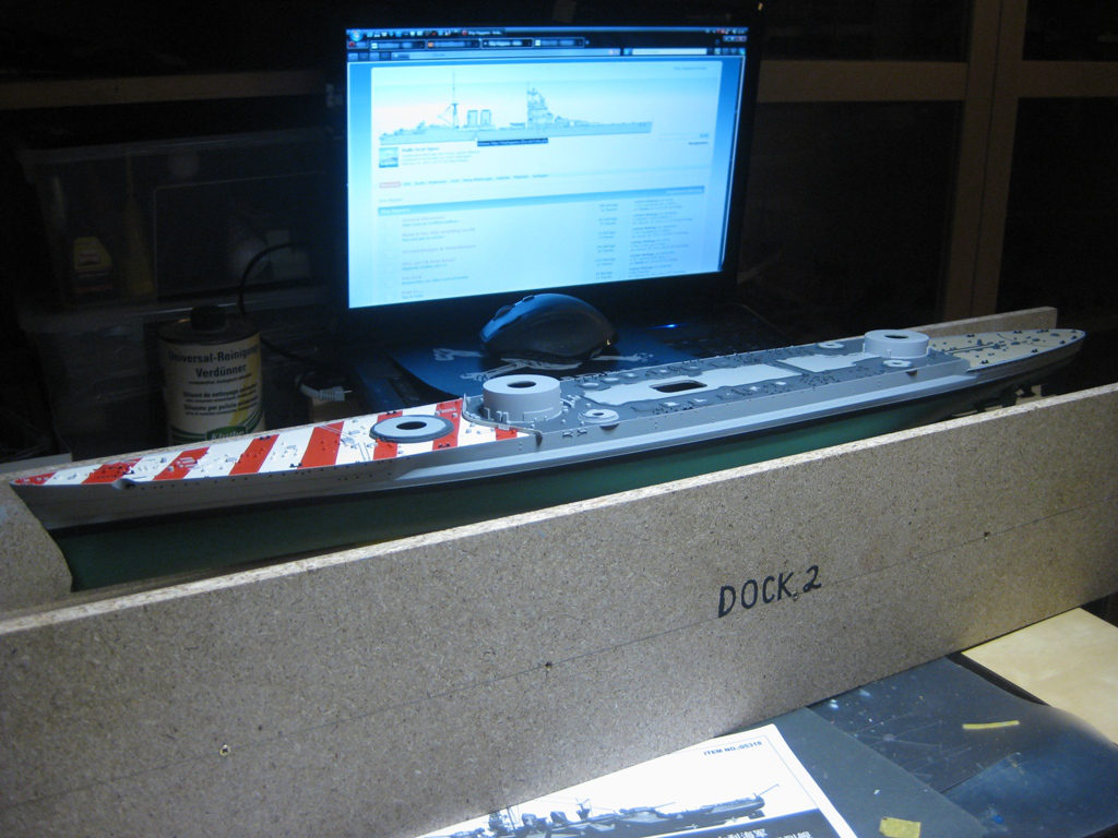

Nach dem Freiwerden des Hellgen ging es dann nach Rückkerh von Lust und Laune einige Monate später weiter.
Ich entschloss mich in bewährter Manier von vorn nach achtern zu arbeiten.
Und somit hieß es zuerst Kleinteilgezubbel zu versäubern.
Und dann das Zeugs (in Teilen) an Ort und Stelle:

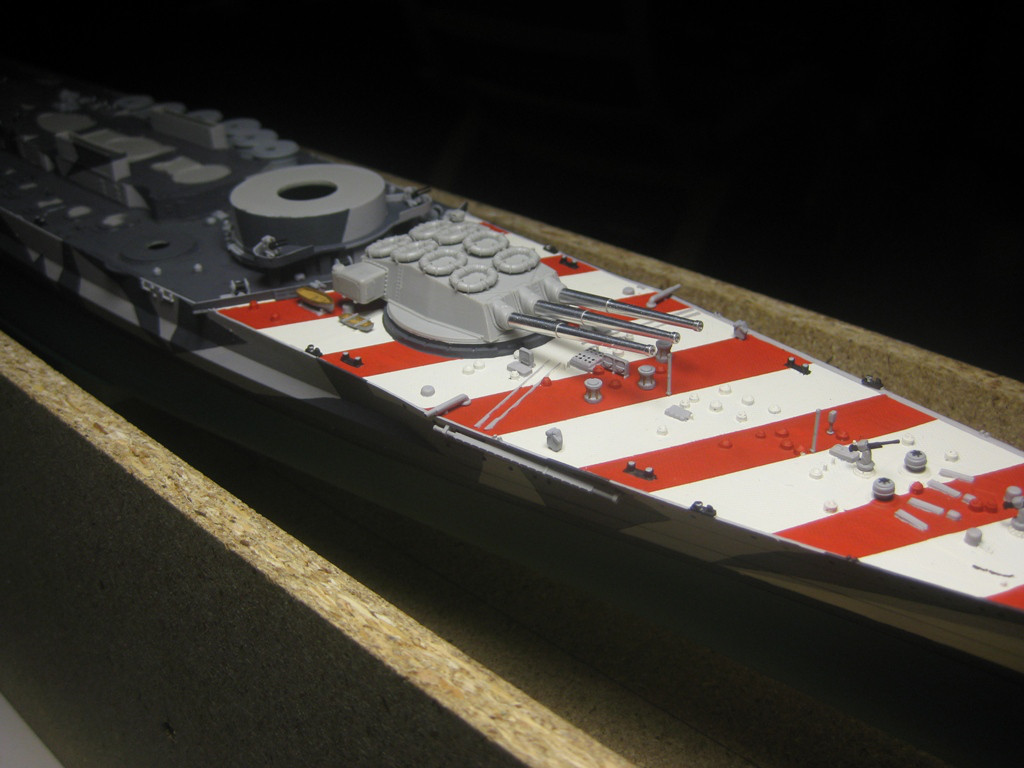

Danach ging es an die Türme der SA da diese in der Reihenfolge der nächste Schritt sind.
Eigentlich der gesamte Teil um die vorderen Türme herum.
Hier einmal der Teile-Überblick inklusive der Rohre von Trumpeter:
Abweichend von meiner sonstigen Praxis bekommt dieses Modell sämtliche "Blastbags", da diese bereits an den Türmen der MA sind.
Da es dort im bausatz keine Möglichkeit gibt auf diese zu verzichten hieß es: Alle oder keiner.
Probepassung:
Fazit: Saugend-schmatzend

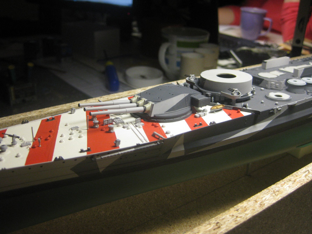

Gemäß den Fotos habe ich abweichend vom Bauplan die Beiboote an den Seiten von Turm A weggelassen.
Und Farbe kommt ins Spiel.
Das Modell wird mit Revell-Aquacolors lackiert.

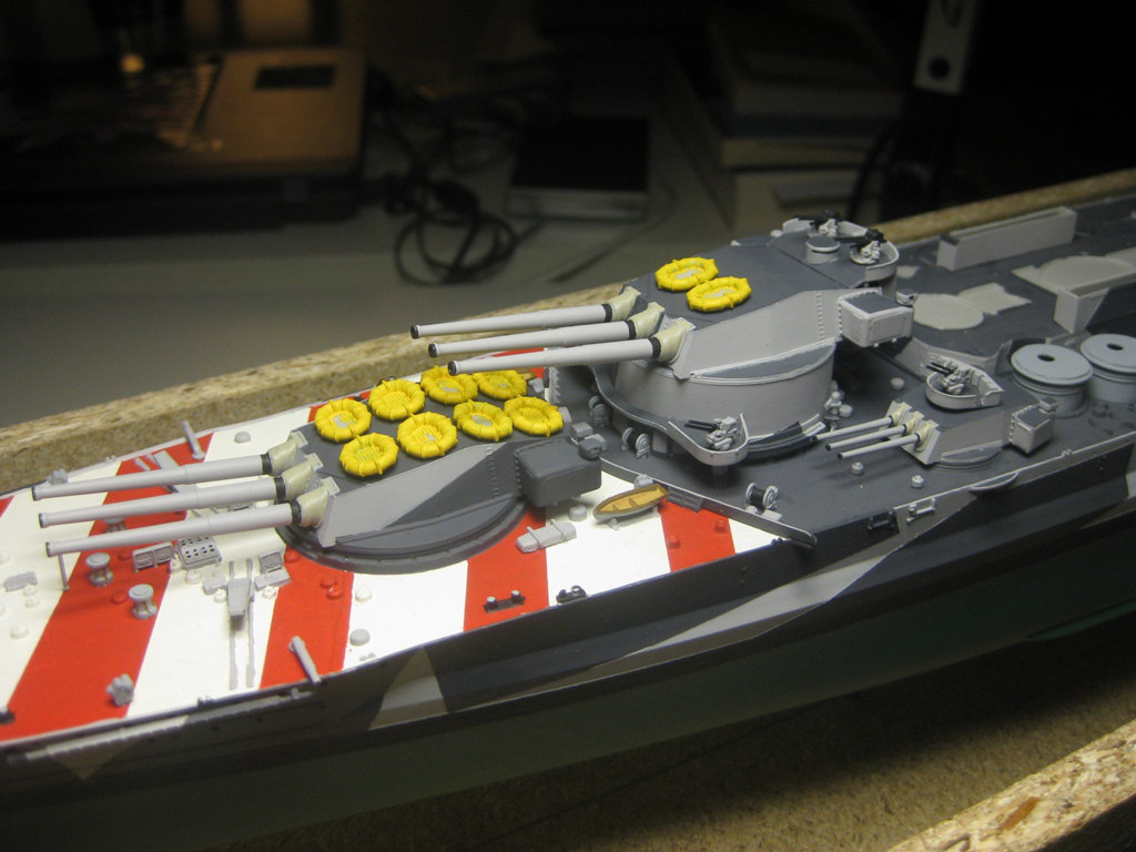

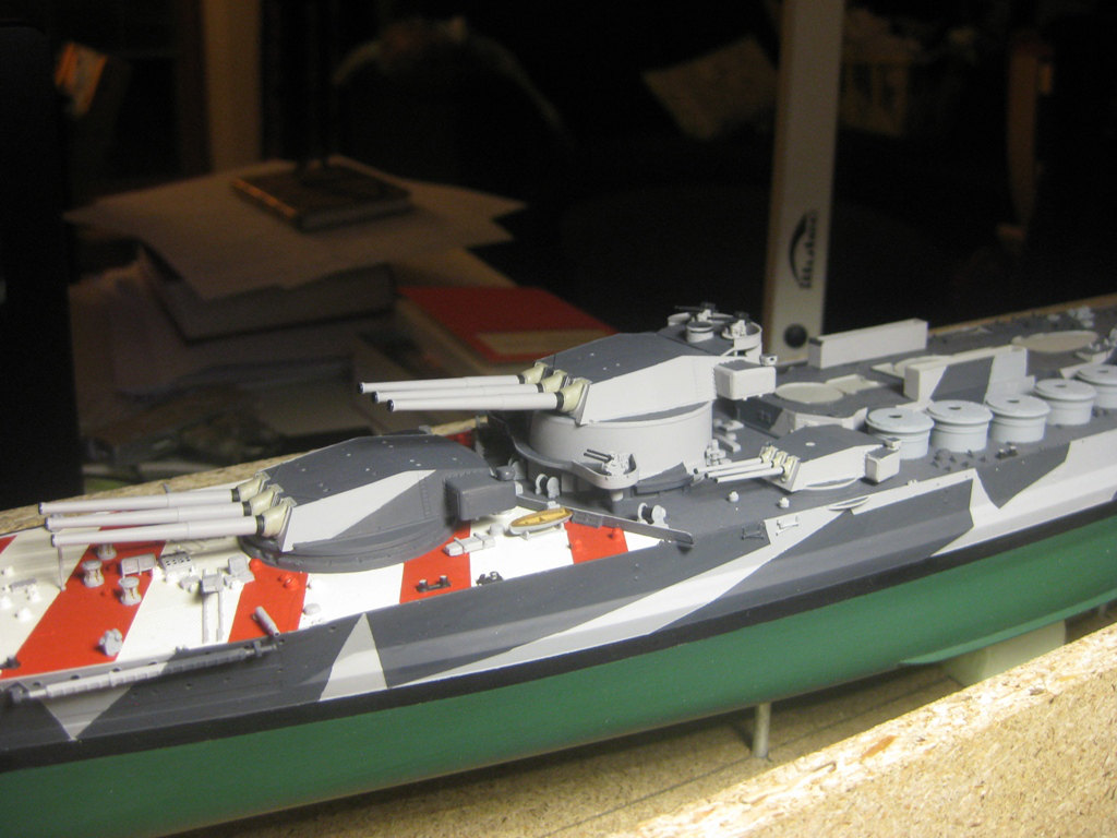

Der nächste Turm ebenfalls komplettiert.
Gleiches gilt, bis auf die Flak, auch für den ersten Turm der MA.
Es fehlen auch noch die Rettungsflöße, denn die Ausführung gemäß Anleitung und Büchern stört mich gewaltig.
Mit den gelben Dingern auf den Türmen zerstört man so richtig nachhaltig den Gesamteindruck meiner Meinung nach.

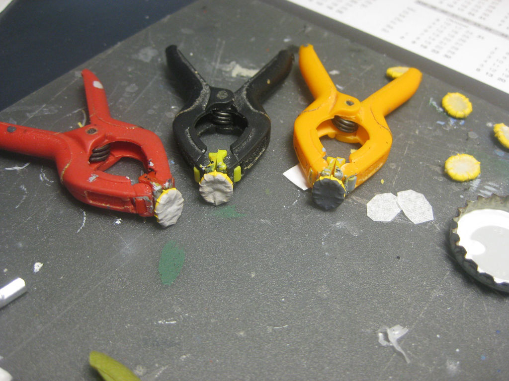

Allerdings gibt es im Warship Pictorial einige Aufnahmen die die Flöße im abgedeckten Zustand zeigen.
Also wurden mittels Taschentuch und Weißleim Persenninge über die Flöße gezogen.
Die Farbgebung erfolgte dann nach den erwähnten Bildern.
Meiner Meinung nach wesentlich besser:
Dsa letzte Foto zeigt dann auch den aktuellen Stand der Dinge.
Ich hoffe der BB weiß bis hierhin zu gefallen, auch wenn ich auf exzessives scratchen verzichte. (Dieses Mal ;))
