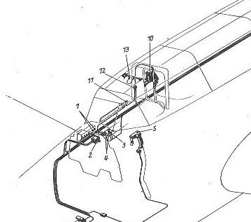

@Markus:
PGDmonty hat´s ja schon schön beschrieben. Ich hab Dir die genaue Lage zur Verdeutlichung als Bild beigefügt. Die Zahl "10" kennzeichnet die Position des Revi 16N. Bilder hab ich bei meinem Bau damals auch nur eines entdeckt. Es galt aus Geheimhaltungsgründen für die "schräge Musik" strengstes Fotografierverbot. Leider hab ich es auch grad nicht zur Hand. Es war sowieso ziemlich schlecht. Das Revi wurde nicht an Dir vermuteten Stelle angebracht, da die Verletzungsgefahr für den Piloten zu hoch gewesen wäre. Hoffe, das Bild hilft Dir weiter:
Helmut
PGDmonty
Die Nummer 13 bezeichnet die Stelle wo das Visier rauf projeziert wurde.

Moin & vielen Dank an Euch beide!  :klatsch:
Das war doch genau das, was ich gesucht hatte  :P .
Das Revi gehört demnach an die inneren Streben des Überrollbügels - das Teil hat Revell/Monogram sogar beigelegt.
Ich fragte mich schon welche Funktion das Teil wohl hat...  *dummi*
Das Teil an der oberen Verglasung hingegen..., na was das wohl wird  :pffft:
