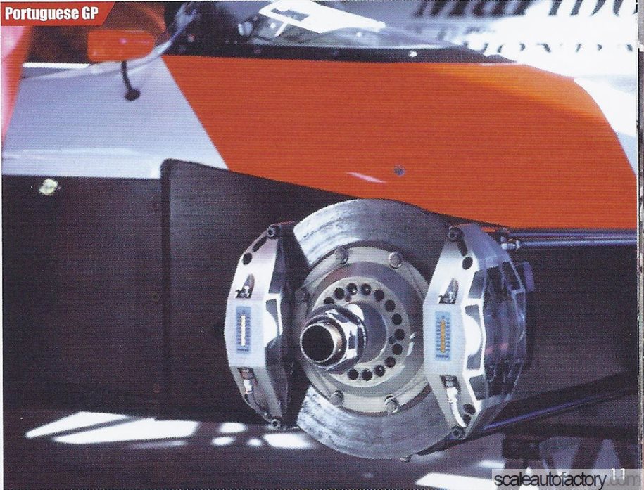

MadDog
Flott eine Frage: sind die Bremsscheiben eigentlich gelöchert? Sollte ich diese also noch aufbohren?
BB; Rob
Nein tu es nicht Nein!!
Die Scheibenbremsen von F1-Rennen haben keine Löcher in der Fläche wie man sie bei Sportwagen kennt.
MadDog
Hi
Doch ich tue es :)
In einem anderen Forum habe ich einen Link mit Bildern zum MP4/4 bekommen.
Am äußeren Rand der Bremsscheibe befindet sich ein Ring mit Löchern ^^
BB, Rob
Wo bitte gibt es das Foto?
Auf den Fotos von Joe Honda und im MFH-Buch ist die Bremsscheibe ohne Löcher auf der Fläche.
MadDog
schau mal hier das Bild an ( http://1.bp.blogspot.com/-Xh0wlldG7Zo/UVhBh96-RgI/AAAAAAAAFiM/PiWdWbT-cEY/s1600/DSC_2033.jpg ) (c) by Gurneyflap.com/Joachim Kutt
und das hier ist die passende Seite dazu ( klick )
Oder sehe ich das nun falsch dass der MP4/4 keine Löcher in den Scheiben hatte. . .
BB; Rob
Ok, da sind Löcher, aber IMHO, die sind nicht durchgehend, das sind wohl Abriebmarker für den Bremsbelag.
a) um zu sehen, ob die Bremsklötze vollständig anliegen beim Bremsen, die Löcher sind ja über die Scheibe in verschiedenen Radien verteilt
b) um zu sehen, ob der Belag der Scheibe gleichmäßig abgenutzt ist
Nur, das Foto zeigt den McLaren im "Showbetrieb", auf den Bilder von "Renneinsatz" sind die Löcher nicht vorhanden.
MadDog
ok Danke, dann werde ich besser die Löcher weglassen :-)
:klatsch: Danke
BB, Rob

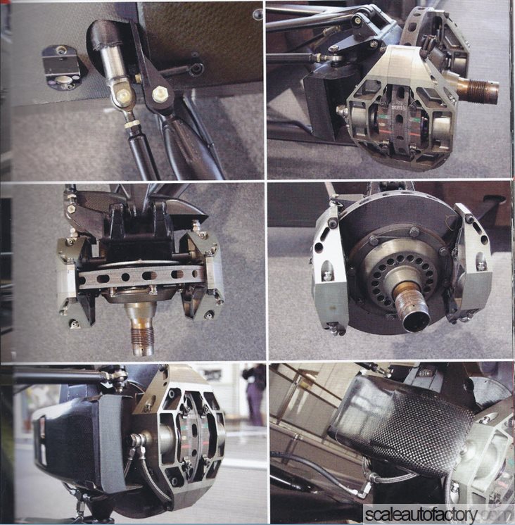

Anbei 2 Bilder aus dem MFH-Buch des MP4/4
Copyright of the Pictures: Model Factory Honda/Joe Honda
