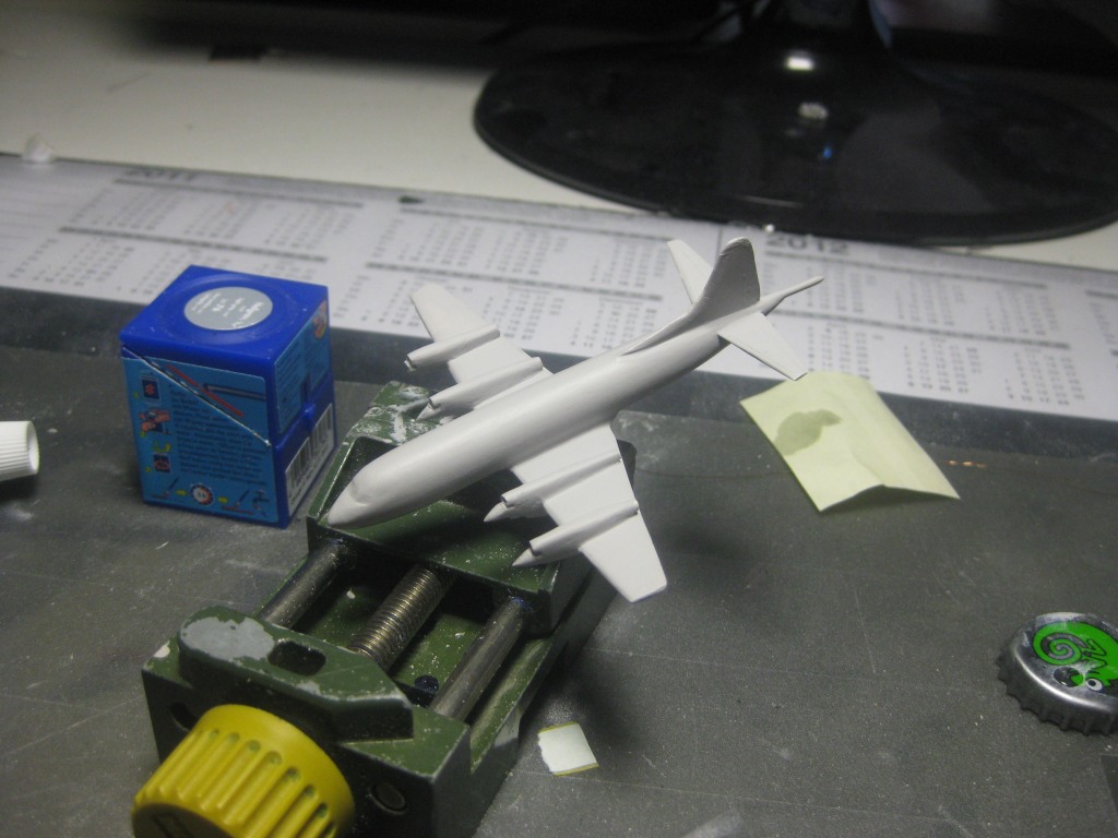

Als erstes kann ich sagen:
Die Motorgondeln sind fertig.
Im gleichen Zuge habe ich die Maschine auch gleich grundiert.
Die Lackierung erfolgt in Revell Matt 76.
Das passt m.M.n. sehr schön.

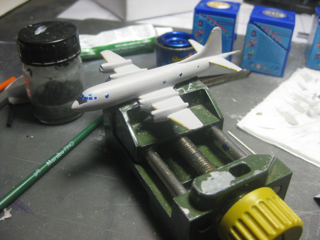

Danach ging es dann die ersten Details:
Aus Weißleim habe ich mittels auftupfen die "Fischaugen"-Fenster gemacht.
Und dann kam auch schon Farbe ins Spiel:
Bevor mich an die restlichen Anbauteile mache, werde ich zuerst so viel wie möglich an Markierungen aufbringen, damit ich mir da später nicht mit irgendwas im Weg bin.
Viel weiter bin auch erst mal nicht, aber das findet sich schon noch, wenn ich aus Potsdam wieder da bin.
Das Kennzeichen kommt noch, der "Marine"-Schriftzug, Flieger-Anker, "Rescue"-Pfeile, usw. usw...
Und danach dann die 6 Waffenträger, Antennen, Radom, und was sich auf den Fotos noch so alles findet.
