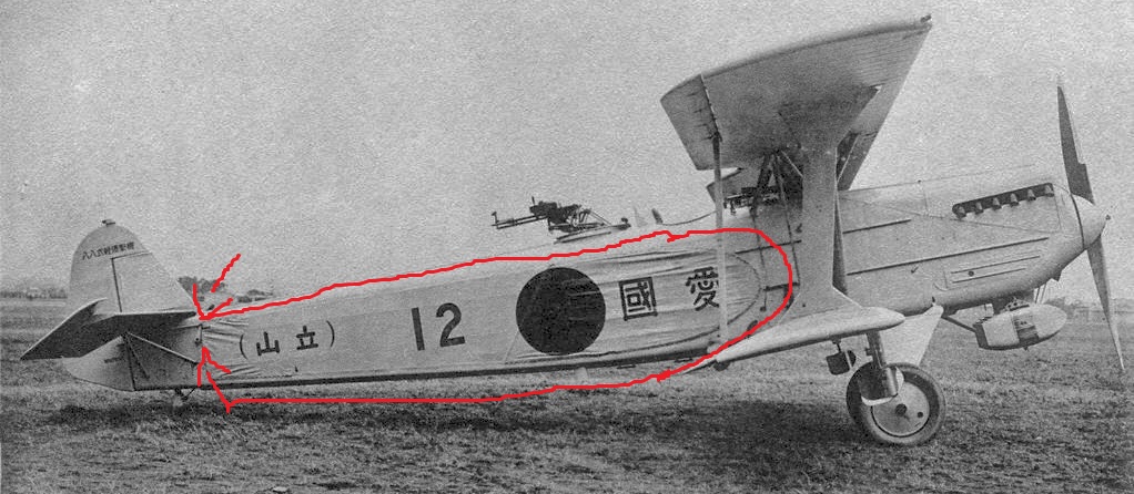

Ich befasse mich gerade mit dem Projekt eines japanischen Aufklärers aus den 30er Jahren.
Die Maschine wurde 1927 von einem deutschen Konstrukteuer(Vogt) entworfen. Ist das ein Reißverschluß da jeweils am Ende der Rumpfseiten?
Und konnte man den Stoff auch in der Maschine waschen? :D  Natürlich ohne Weichspüler.
Ne im Ernst. War das üblich zu der Zeit?Ich war immer davon ausgegangen, die wären genäht.
 Dann muss ich mir ja irgendwie so einen solchen zugring basteln in 1/72.

Ich hab mal mithilfe von Google nach weiteren Bildern der Maschine (Kawasaki KDA-2) gesucht.
Für mich sieht das nicht nach Reißverschluss sondern dem Gestänge für das Höhenruder aus  :pffft:
Vielleicht erkennt mans auf folgendem Bild besser?

#3
Cooles Bild.
Ich denke Ihr habt  Recht. Danke.
Sieht auf "meinem" Bild wirklich täuschend echt nach Plymobezug aus.

Bei der Bücker Jungmann gab es auch Reißverschlüsse um an die Anlenkungen der Leitwerke zu kommen. Bei frühen war auch das Gepäckfach mittels Reißverschluss zu öffnen.
