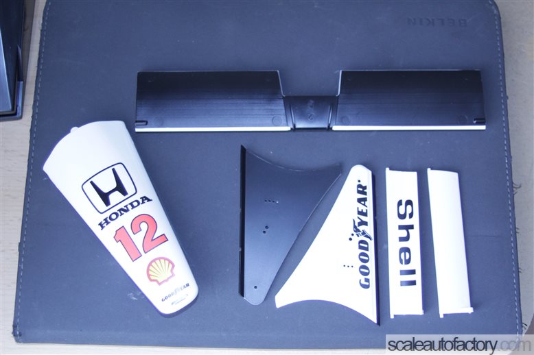

Hier ein paar Eindrücke der ersten Bauteile:

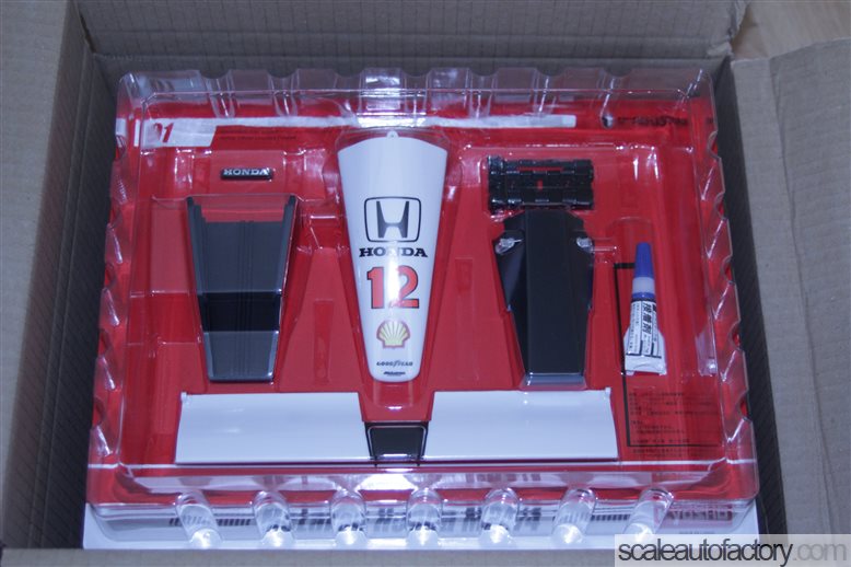

Nase:
Sauber lackiert und die Sponsor-Logos sind perfekt gedruckt.

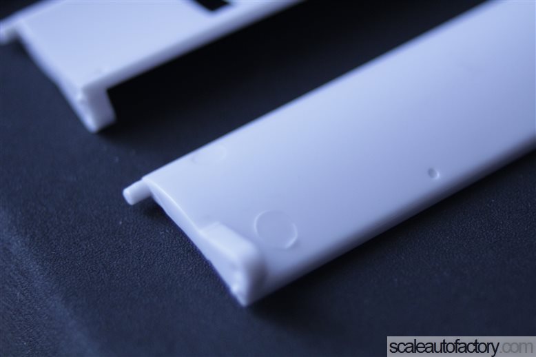

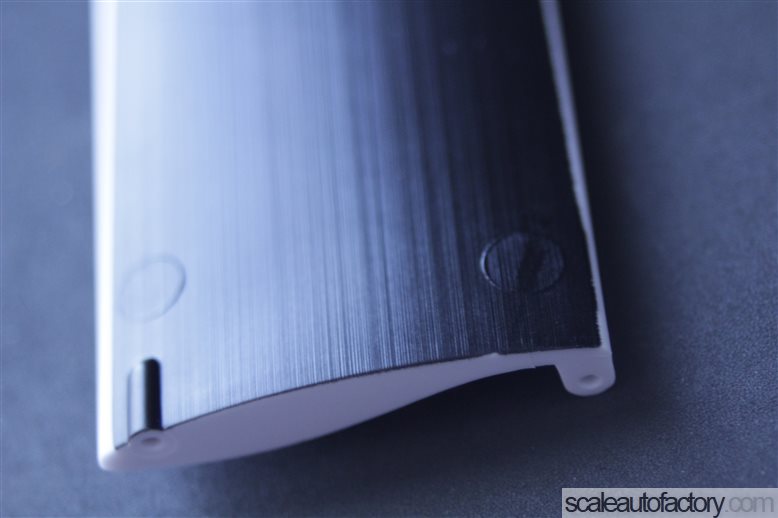

Was ein wenig stört sind die mitlackierten Auswerfermarken an den Unterseiten des Frontflügels:
Entweder man lässt es so, oder schleift, spachtelt und lackiert neu...

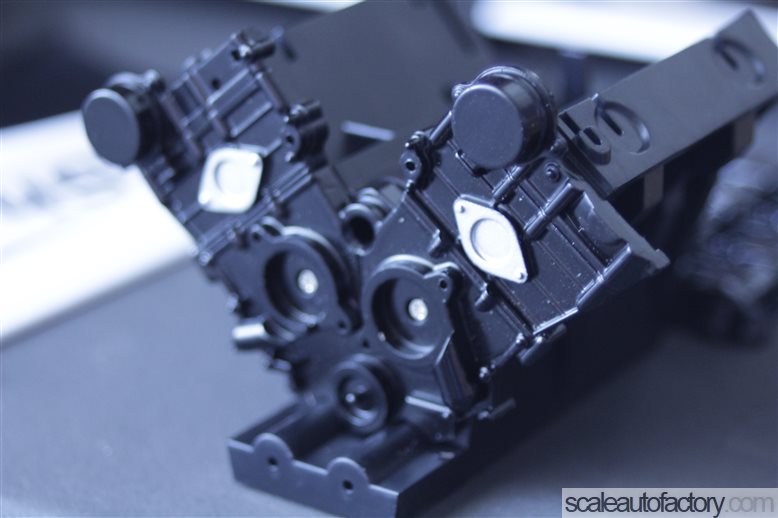

Das Modell besteht aus einem Mix aus ABS- und Metallgußteilen.
Der Motor besteht aus einem ABS-Grundkörper und die äußeren Hauptteile sind aus Metallguß.
Die beiden Schrauben werden noch durch weitere Anbauteile verdeckt.

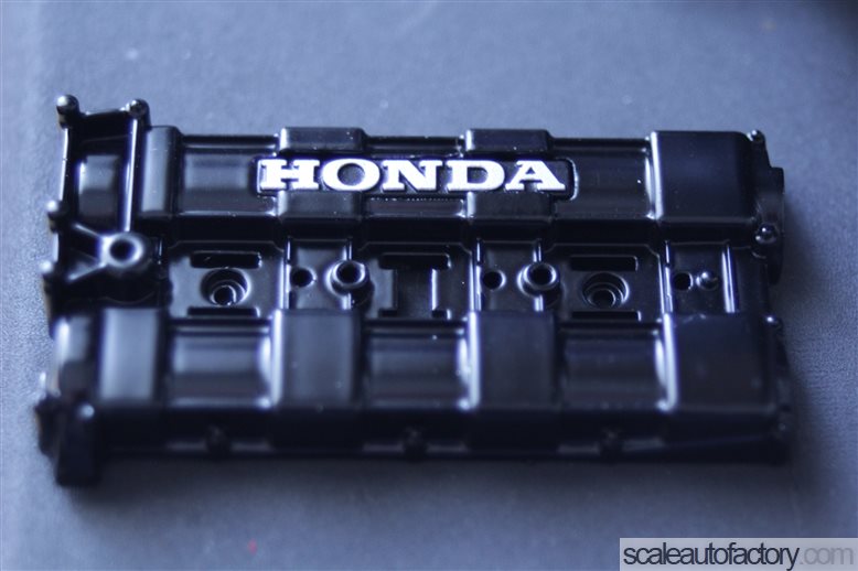

Das Honda-Logo ist aus ABS und wird in den Metallguß-Ventildeckel eingeklebt:

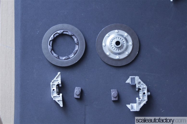

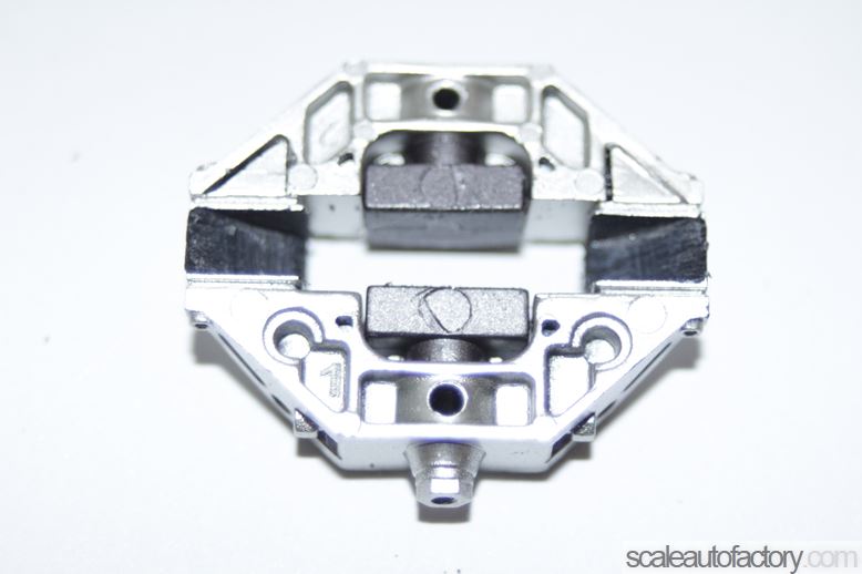

Die ersten Teile der Vorderrad-Bremse:
Die Teile sind sauber lackiert - am Ende besteht eine Bremse aus Scheibe, 2 Bremssätteln und 4 Bremsbelägen.
Wer möchte kann noch ein wenig mit Farbe Aktzente setzen, z.B. die Muttern an den Bremssätteln farblich absetzten.
standart2k
Ist mir auch schon aufgefallen mit den Auswerfermarken. Schade, zumal manche später noch deutlich sichtbar sind.
Seltsam nur, das z.B. auf den Spoilerendplatten keinerlei Auswerfermarken zu sehen sind bzw. bei der Heckspoilerendplatte nur eine ganz kleine. Mit dem Wegschleifen und neulackieren hab ich mir auch schon überlegt, zumal ja auch einige Formtrennnähte vorhanden sind, dürfte allerdings schwierig werden, den weißen Farbton wieder genau zu treffen.

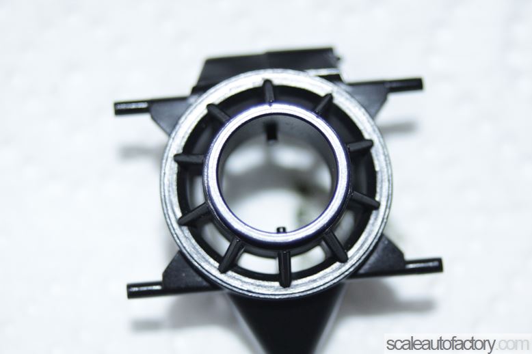

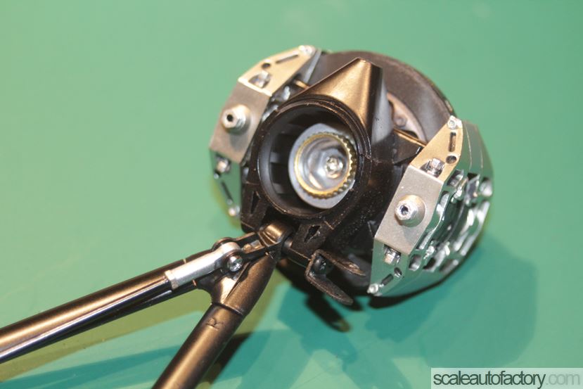

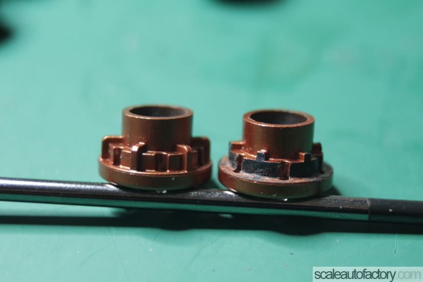

Ich habe eine Änderung an den Achsschenkeln vorgenommen:
Die Teile sollen ja verklebt werden. Das muss nicht sein, da die Achse (die bronzenen und das silberne Teil) zusammengesteckt werden können und die Schraube hält das ganze zusammen.

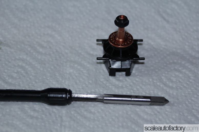

Anschließend die Radmutter aufgeschraubt werden zum Gewindeschneiden, ich habe es nicht geschafft, die Mutter gerade aufzusetzten..
Das habe ich geändert:
In die Radmuttern wird mit einem M4-Gewindeschneider das Gewinde geschnitten:

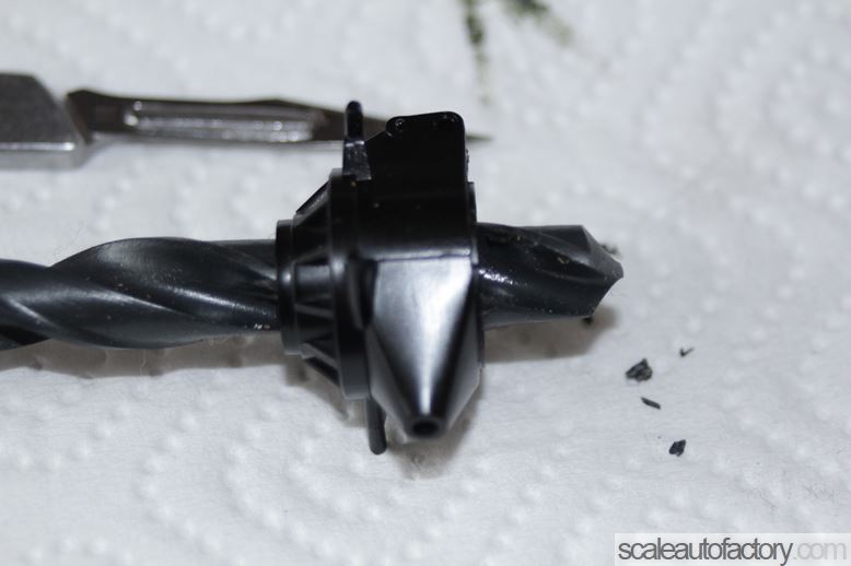

Im Achschenkel habe ich die Stifte mittels Bohrer entfernt:
Anschließend werden die Teile lt. Bauanleitung zusammengesteckt und mit der Schraube gesichert.
Damit bleibt die 'Achse' im Radträger beweglich, das Rad kann fest angezogen werden und die Bremsscheibe dreht sich mit.
Als nächstes müssen die Bremssättel ein wenig bearbeitet werden, damit die Brems-Scheibe leicht läuft.

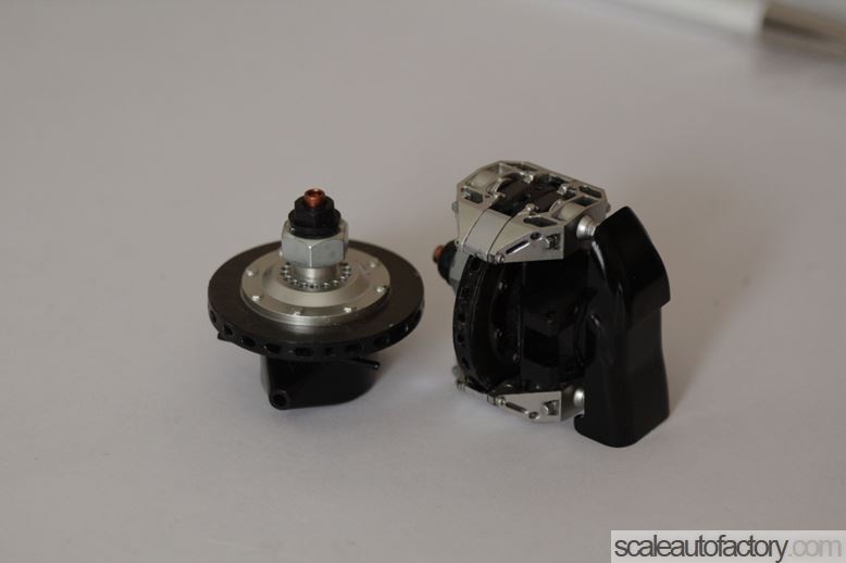

Als nächstes habe ich die Bremssättel modifiziert:
Im dem Bereich, wo sich die Bremsscheibe später bewegt, ist eine schöne Auswerfermarke, also vorsichtig mit der Feile in dem Bereich die Frabe entfernen.

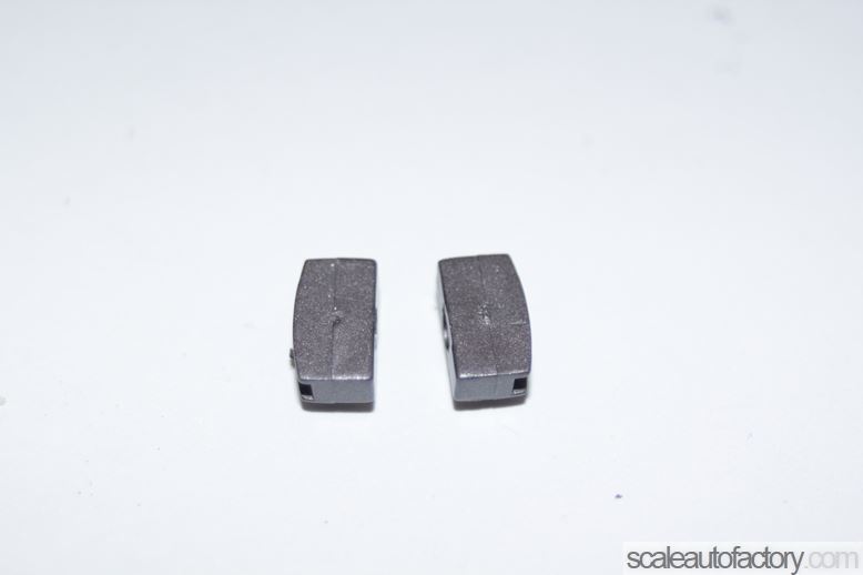

Auch die Bremsbeläge haben einen kleinen Grat, welcher mit der Feile entfernt wird.
Der Bremssattel nach der Bearbeitung:

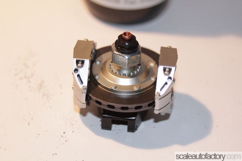

Zur Montage habe ich die Bremsschreibe mit einer entsprechenden Mutter und der Radmutter fixiert und anschließend werden die Bremssättel angeklebt.
Zum Kleben der Teile benutzte ich diesen Kleber:
Vor dem Verkleben der Bremssättel wurde der Spalt in der Bremscheibe mit Gunze dissolved putty aufgefüllt.

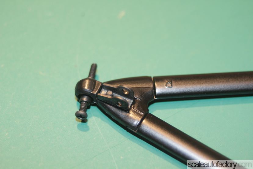

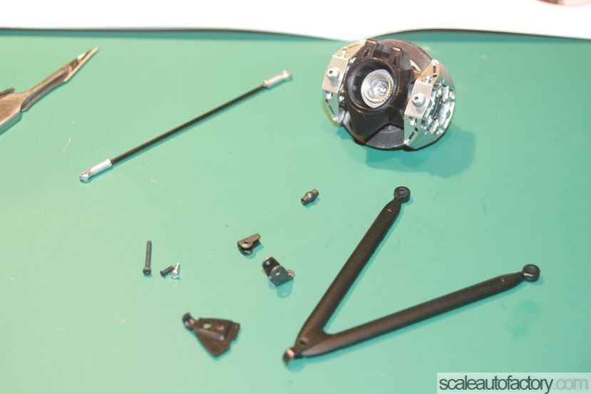

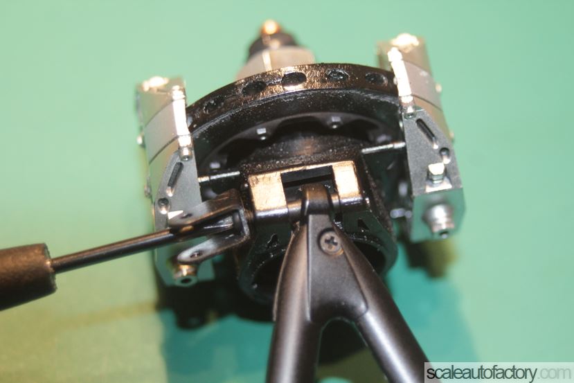

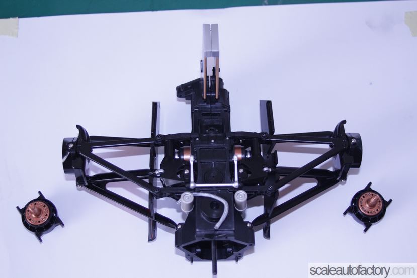

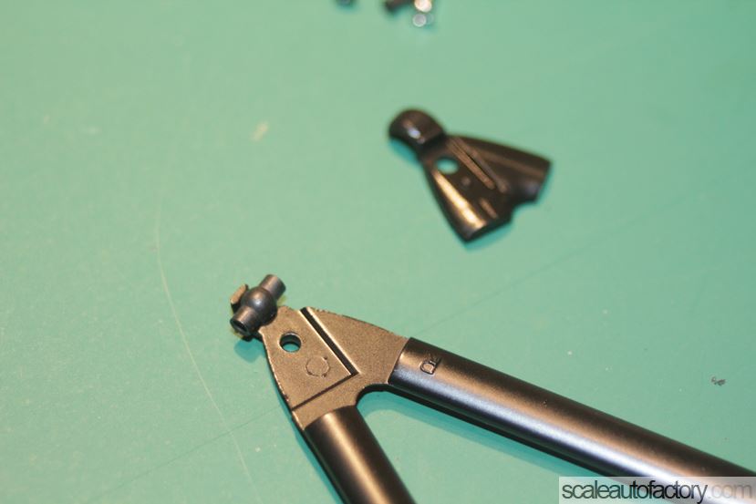

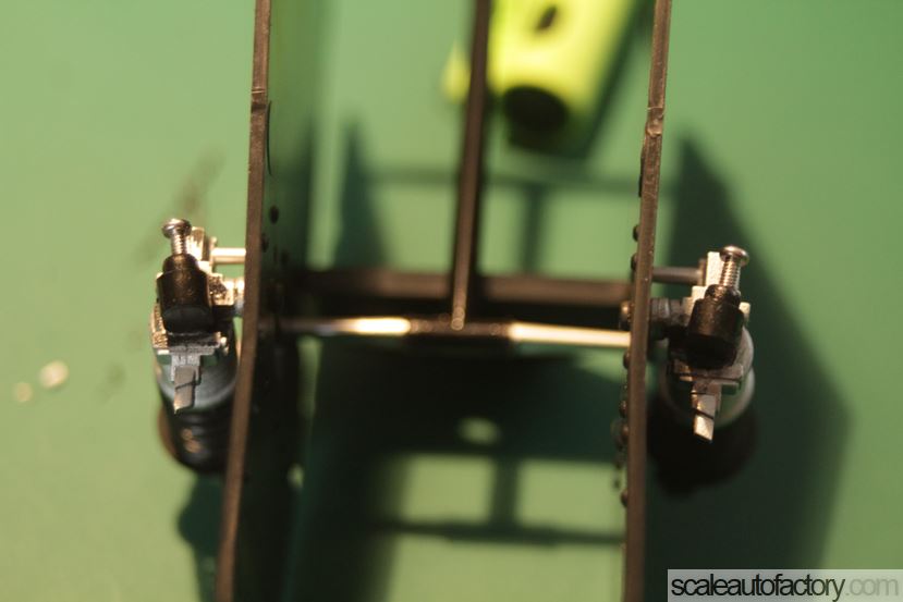

Ich habe die Montageanleitung für die Vorderachse betrachtet und für nicht optimal erachtet.
Der Kugelbolzen soll als erstes im Radträger montiert werden und anschließend der Querlenker am im Radträger Kugelbolzen befestigt werden. Das war mir zu fummelig.
Also ich bin so vorgegangen:
Die benötigten Bauteile
Kugelbolzen in den Querlenker legen
Das Plastikteil und den Zugstangenhalter anschrauben
Den montierten Querlenker mit der passenden Schraube am Radträger anschrauben
Zum Schluss die Zugstange montieren
#12
Die Plastikbolzen an den Stoßdämpfern, an denen die Zugstange befestigt werden soll, habe ich mit den Extra-Schrauben aus den Baustufen 28 und 31, welche die Zugstange am Querlenker befestigt, ersetzt.

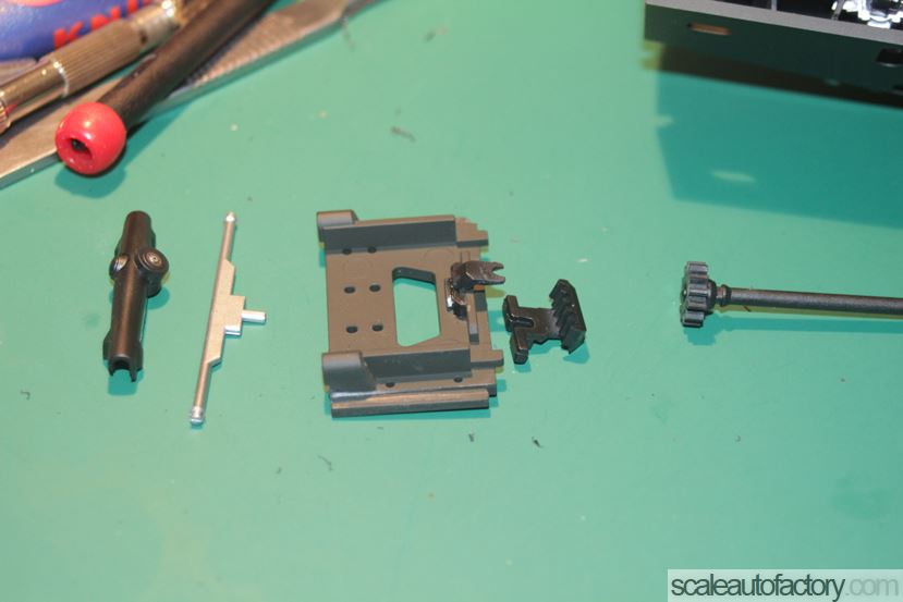

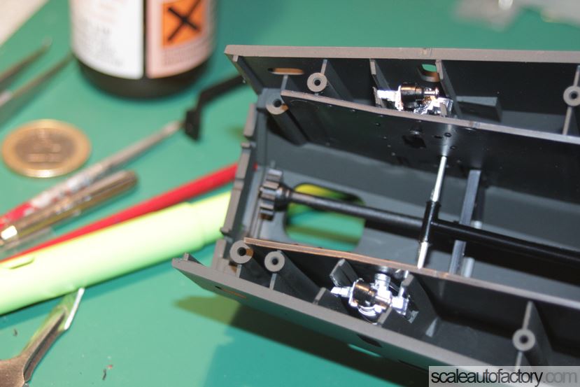

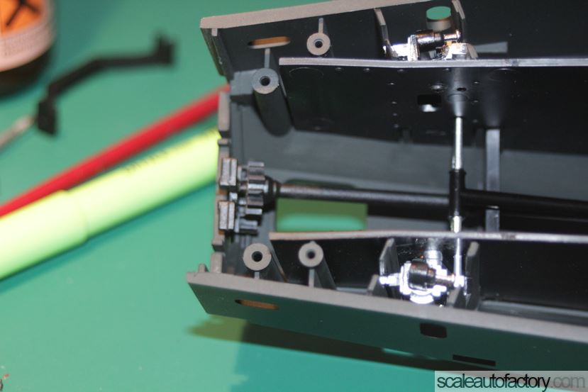

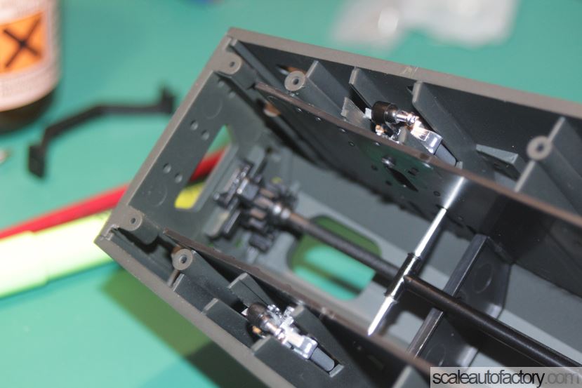

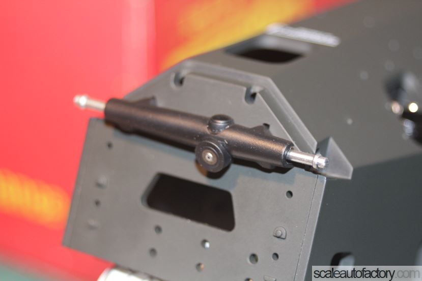

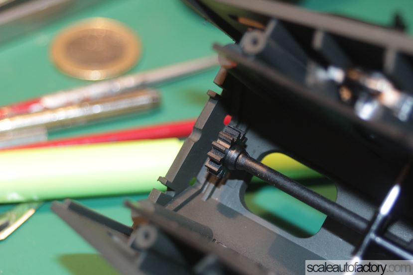

Auch die Lenkung habe ich nicht nach Anleitung zusammengebaut.
Das 2. Teil von links, der Lenkungsschlitten soll an das 4. Teil v.L., der Lenkungsschlitten-Zahnstange  geklebt werden.
Bei genauer Betrachtung fällt auf, das das silberne Teil zu schmal für das einkleben ist, sondern ursprünglich lose eingelgt werden soll. Genauso habe ich die Lenkung montiert.
Als erste die Lenksäule mit den Zahnrad eingebaut
Dann die Lenkungsschlitten-Zahnstange eingebaut, einfach reinlegen und mit der Lenksäule in Position bringen
Nun die vordere Monocoqueplatte mit der Lenkgetriebe-Führung einbauen
Hier ist der Halter für den Lenkungsschlitten zu sehen
Nun den Lenkungsschlitten einfädeln
Zum Schluss die  Lenkschlittenführung ankleben
Damit bleibt der Lenkungsschlitten besser beweglich und die Lenkung leichtgängiger.

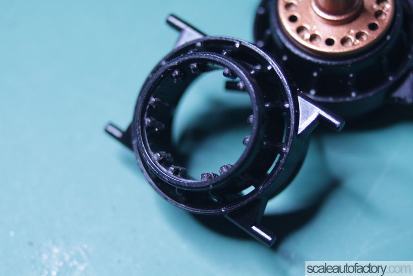

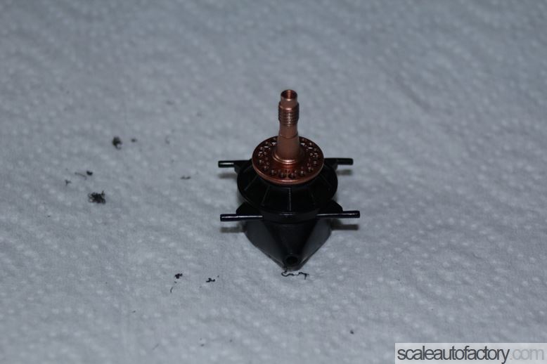

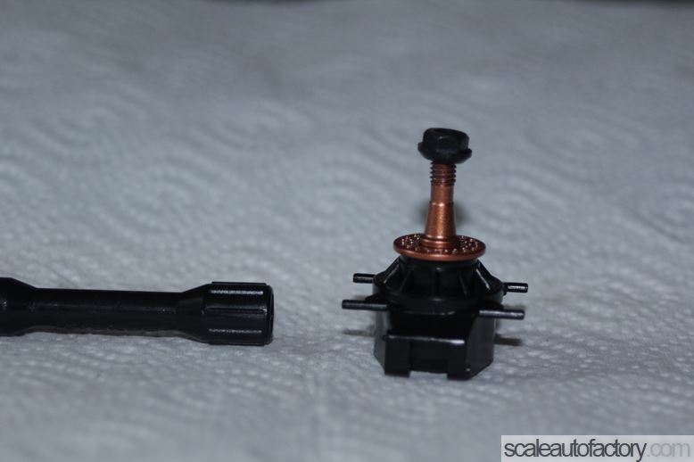

Wie bei der Vorderachse will ich auch an der Hinterachse den Achswelle beweglich machen, damit das Rad fest verschraubt werden kann.
Also am Teil 'Achse' die entsprechenden Stifte mit einem scharfen Skalpell abgeschnitten und mit einer feinen Feile bearbeitet.
Anschließend etwas Feinmechanikeröl auf die abgefeilten Bereiche geben.
Auch am Außenteil Achsschenkel habe ich die Stifte leicht abgefeilt, bis das Achs-Teil sich leicht drehen lässt.
Nun lassen sich alle 4 Achsen in den entsprechenden Achsschenkeln drehen und die Räder können mit der Radmutter fest angezogen werden und das Rad kann sich trotzdem drehen.

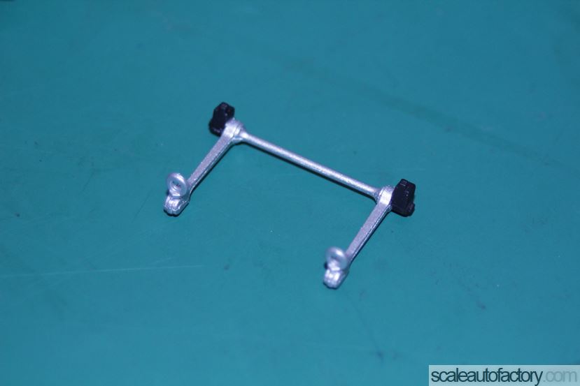

Als nächste modifizierte Einbauanleitung kommt in der Baustufe 42 die Montage des Stabilisators - wer das sich im Orignal ausgedacht hat muss fummelige und umständliche Montagearbeiten lieben...
#19

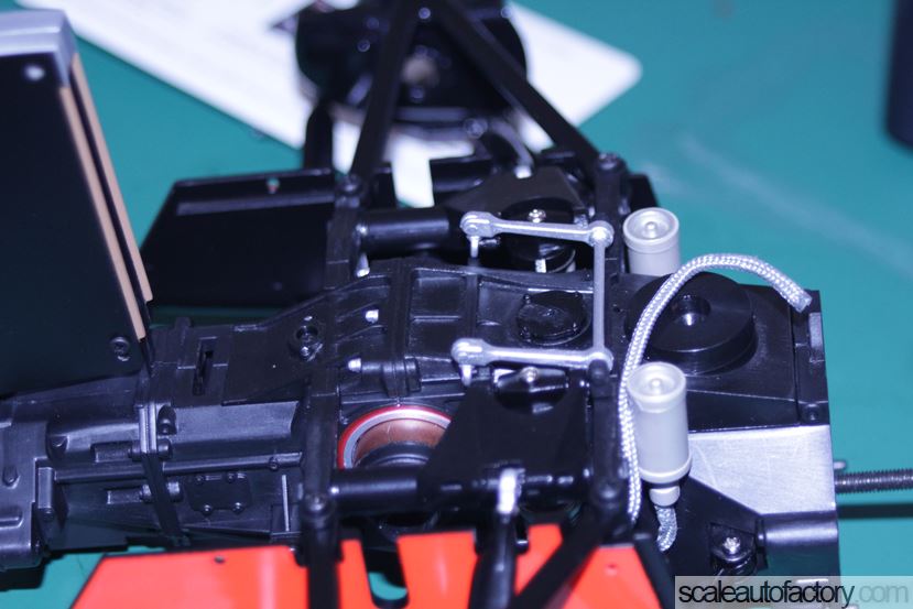

Die Anleitung für die Montage des Stabis mit den Koppelstreben ist mir zu umständlich.
Die Koppelstreben sollen mittels Klebeband an den Umlenkhebeln befestigt werden.
Anschließend das Stabi-Bauteil an den Streben und am Getriebe verklebt werden - das ist mir zu fummelig.
Ich habe die Koppelstreben mit dem Stabi verklebt.
Dann kann man das komplette Bauteil am Getriebe an den vorgesehen Punkten platzieren.
Das geht ohne Probleme und erspart die umständliche Befestigung mit Klebeband und das Einfädeln des Stabis an den Streben und am Getriebe.
