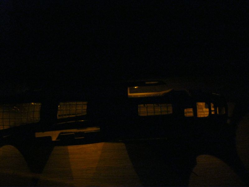

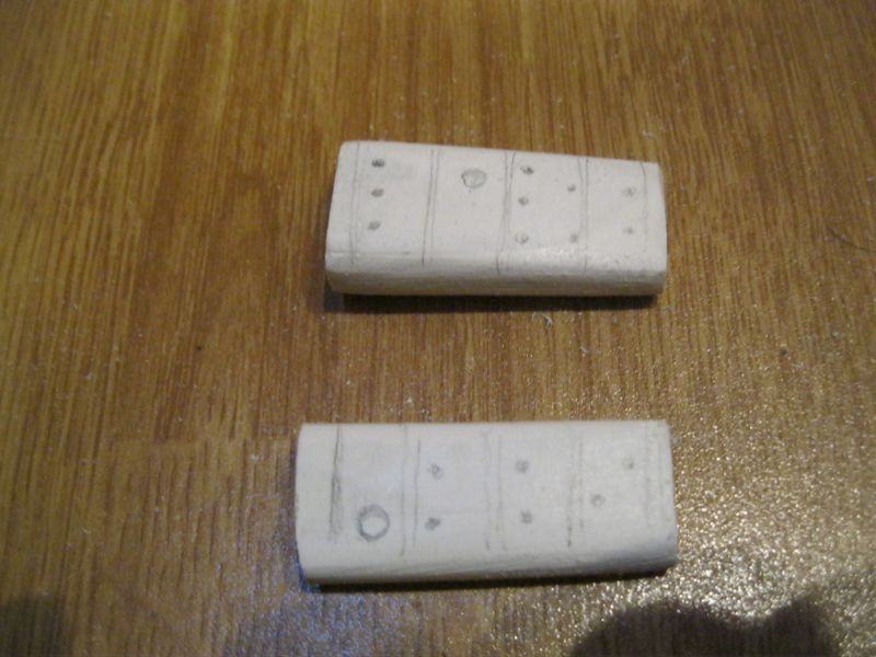

Bei den meisten B-17G lagen sich die Fensteröffnungen der beiden Seiten-MG's nicht genau gegenüber wie bei der B-17F (Memphis Belle), sondern waren versetzt angeordnet. Das will ich als erstes ändern! Sowie das passiert ist, wird's weitere Bilder und Überraschungen geben. Ist ja wohl logisch, daß ich so ein Modell nicht einfach "out of the box" baue!;) Also lasst euch überraschen. Wie ihr euch denken könnt, ist das kein Projekt, was mal so schnell nebenbei entsteht, ich rechne da mit bis zu einem Jahr Bauzeit. :O Aber ich denke, sowie es mit dem Baubericht richtig losgeht, werdet ihr es verstehen.
Damit die Spannung ein wenig gesteigert wird, hier mal ein kleines Ratespiel.
Was ist das besondere an den beiden Aufnahmen?
Na, die Auflösung dürfte nicht allzu schwer fallen.
So, nun gibt es kein zurück mehr!

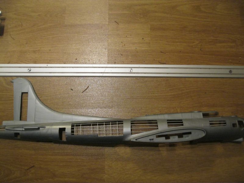

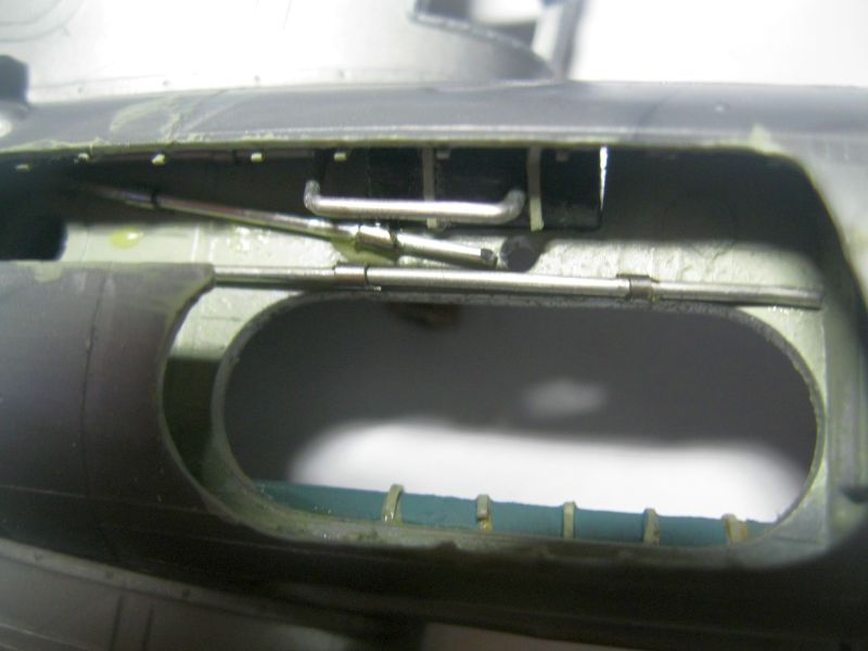

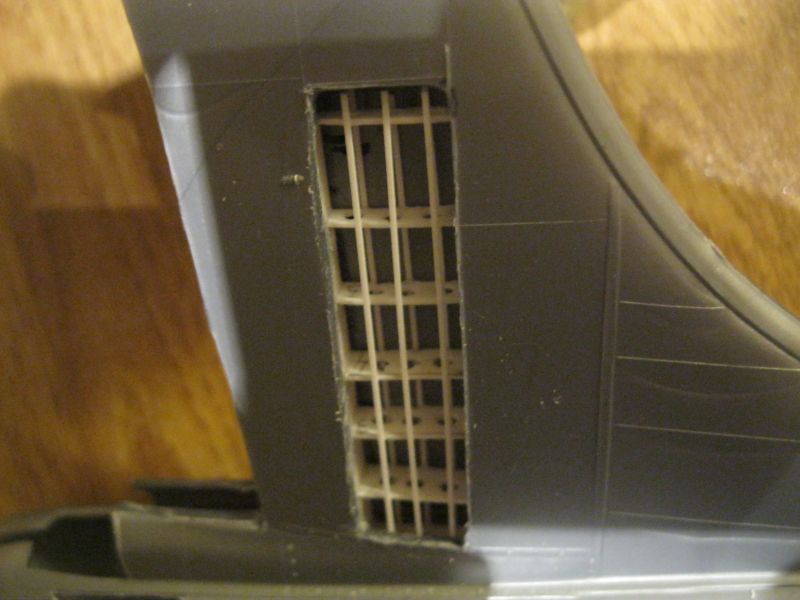

Danach habe ich "drinnen" mal ein wenig aufgeräumt. :D
Nun habe ich mit 0,25 X 0,50mm Polystreifen das Skelett eingebaut. Aber seht selbst.
Selbstverständlich wird das Fenster für den Seiten-MG-Stand noch eingearbeitet, aber dazu muß das erst mal gut durchtrocknen. Ist halt eine sehr filigrane Angelegenheit.

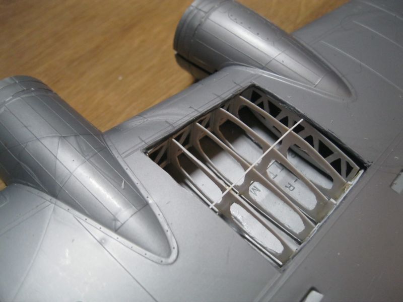

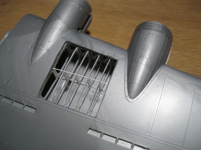

Als nächstes habe ich mich den Flügeltanks gewidmet.
Eine ganze Woche habe ich mich als Polyschnitzel, äh, ich meine natürlich als Polyschnitzer betätigt. Heute zeige ich euch erst mal die Aufnahmegestelle für die Tragflächentanks. Die Tanks selber werde ich dann aus Polyblöcken formen, dazu aber mehr in einem seperaten Bauabschnitt. Ausgangsmaterial ist wieder eine 0,5mm Polyplatte. Nach übertragen der Flügelinnenmaße habe ich mit mehreren Skalpellen die Gitterstruktur und Tankhalterungen aus der Platte geschnitten und verklebt. Und so sieht das Ganze dann aus:
(Bei diesem "Kleingerödel" werde ich in Zukunft zum Vergleich immer eine Münze zulegen)
Die Teile sind natürlich noch ungeputzt und unlackiert!
auch die nächsten Arbeiten standen ganz im Zeichen des Poly-Gottes. Also habe ich mich in die Poly-Orgie reingeschmissen. :D Als erstes habe ich mich über die Treibstofftanks hergemacht.
Hier das Ausgangsmaterial:
Nach diversen schnitzereien, feilereien und sägereien ist das dabei rausgekommen:
Und so sehen die Tanks im Gestell aus:
Als nächstes habe ich den Füllstutzen aus 2,8mm Messingrohr eingesetzt, und einige Zapfen versenkt. Zur Info, die Tanks hatten eine  Aluminiumhülle, in welchen selbstvulkanisierende Kautschukbehälter eingesetzt waren, um bei einem Treffer zum einen keinen Treibstoff zu verlieren, und zum anderen bei Treffern das Enstehen von explosiven Kerosindämpfen zu unterbinden. Die Zapfen werden nachher Schwarz sein, und die Halterungen der Kautschuk-Behälter darstellen. Der Rest wird Alufarben.
Nächste Polynummer waren die Verstrebungen am äusseren Flügelbereich (der kleinere Ausschnitt)

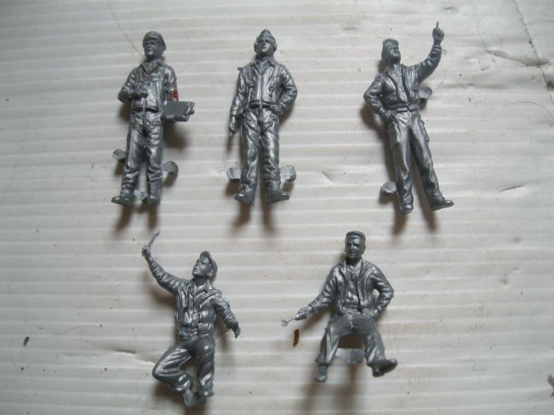

Da der Flieger ja auf einen Dio-Sockel kommt, dachte ich mir, etwas Personal wäre nicht schlecht.
Monogram liefert zwar eine fünfköpfige Besatzung zum Bausatz mit, die besteht aber nur aus zwei Mann Bordcrew und drei Mechanikern. Die Bordcrew ist zu dem auch nur stehend vorhanden. Hier mal ein Bild der Jungs:
Für mein Dio ist das leider nicht das Richtige, da ich wenigstens einen sitzenden Piloten brauche. Leider hat der Zubehörhandel in der Richtung herzlich wenig zu bieten. Lediglich PJ bietet einen US-Jagdpiloten mit Kappe an. Die Bomberpiloten und Funker trugen aber eine Schirmmütze! Was nun? Ganz einfach. Den Kopf vom Monogram-Piloten in Silikon gesteckt, und nen Abguss in Harz erstellt. Wenn es dann an die Figuren geht, wird der Jagdpilot geköpft, und Dr. Frankenstein wird ihm einen Kunstharzkopf verpassen. Zusätzlich habe ich mir noch einen zusätzlichen stehenden Piloten von Airwaves zugelegt, so das das Dio wieder ein wenig interressanter wird. Hier noch ein Bild meiner "Verstärkung" incl. dem neuen Kopf:
So, nach erfolgreicher Kopftransplantation hat Co-Pilot 2nd Lt. Joseph Green mal probeweise den Sitz an seinem neuen Arbeitsplatz ausprobiert.
Ich mal einen Tag der Malerei eingelegt. Die Jungs der Crew und die Mechaniker sahen mir doch ein wenig farblos aus, wie sie sich da auf meinem Basteltisch rumlümmelten. Ist aber erst der erste Anstrich!
Hier mal die komplette Belegschaft:
Und der Pilot, der kontrolliert, ob alle Punkte auf seiner Liste abgearbeitet werden:

Kleine Anmerkung. Das "Gestell" für die Tanks sind die Rippen und Holme des Flugzeugs (ein Teil davon).
Die waren mit Sicherheit zinkchromat grün oder ggf. gelb.
http://i303.photobucket.com/albums/nn147/cgiese0001/Douglas/06WingR02.jpg
Die Tanks vermutlich schwarz wie auf dem Foto.

:P danke für die Hinweise. Was das "Gestell" angeht, klar sind das Rippen und Holme. Dachte mir nur, das ich mit dem Begriff eher auf den Unterbringungsort der Tanks hinweisen kann. "Gestell" ist natürlich nicht der richtige Ausdruck. Was die Holme und Rippen angeht, habe ich Originalbilder, auf denen die nicht lackiert bzw. mit Zinkchromat behandelt waren. Sowie ich Zeit habe, stelle ich die mal ein. Selbes gilt übrigens auch für die Tanks. Die wurden aus Alu gefertigt, und oft so belassen. Wenn man Fotos von restaurierten B-17 sieht, wurde oft Farbe oder anderer Korossionsschutz aufgetragen, da die Exponate ja lange erhalten bleiben sollen. Anders sieht es bei den frisch gebauten Bombern aus. Da kam es auf hohe Stückzahlen (Zeitweise eine Maschine pro Tag) an. Zumal mit gerechnet wurde, daß die Flieger max. 100 Einsätze überleben. Denoch werde ich mir überlegen, ob ich die Rippen farblich nacharbeite. 8)
Jürgen
Alle elektrischen Geräte funktionieren intern mit Rauch. Wenn er entweicht, sind sie defekt.
Chowhound
Wie gerade versprochen, hier mal zwei Bilder von den Holmen/Rippen und Tanks.
(entnommen aus Production Line to Frontline von Osprey Aviation)
Jürgen
Meines Wissens nach haben die Amerikaner nie auf eine Endkonservierung verzichtet.
Deine Bilder sind aus der Fabrik. Wenn Du die Bilder aus den Fabriken meinst, dass sind meist Baustufen davor. Flugzeugaluminium korrodiert in Gegenwart von Salzwasser oder tropischer Hitze sehr schnell, da kann ich Dir ein Lied von singen.
Bei der Primärstruktur bin ich mir schon ziemlich sicher. Bei den Tanks kann ich mir auch aluminiumfarben vorstellen, ich kenne das aber nur von den wieder ausbaubaren bomb bay tanks.

Wie ja mittlerweile bekannt ist, baue ich das Modell mit Beleuchtung. Aber nur alle Lichter einschalten, finde ich langweilig. Deshalb habe ich mir einen Microcontroller zugelegt, und eine passende Schaltung gebaut. Dann das Ganze noch programmiert, und ab geht die Luzie. Aber was passiert jetzt genau, werdet ihr fragen. Ich werde es euch verraten.
Nach Start des Programms wird erst die Innenbeleuchtung eingeschaltet. Nach ca. 6 Sekunden werden die Positionslichter zugeschaltet. Nun läuft das Programm ein paar Sekunden, und nun kommt der Überraschungseffekt! Ein Propeller nach dem anderen fängt an sich zu drehen. Und das Ganze mit Sound!!! Während die Motoren laufen, werden die Landescheinwerfer für einen Moment zugeschaltet, und auch das IFF (drei Kennungslichter am Rumpfboden in verschiedenen Farben) geht kurz an. Nach ca. 3,5 Minuten gehen die Motoren wieder aus, und der Letzte macht das Licht aus!
Genug geschwafelt, hier ein paar Bilder
