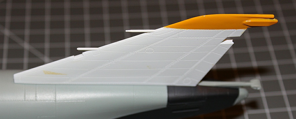

Das Seitenleitwerk kam auch schon an die Reihe. Wegen seiner markanten Lackierung werde ich das erst am Ende auf das fertig lackierte Modell ankleben, das erscheint mir einfacher. Das Ruder habe ich auch schon mal etwas schwarz gemacht, damit später kein weißes Plastik durchschimmert. Gerade an der oberen Kante könnte das eventuell passieren:

Auf der Seitenflosse hat sich übrigens eine nette kleine Luftblase im Lack gebildet - das habe ich tatsächlich gerade auf dem Foto erst gesehen. Die kleine Beule gehört da definitiv nicht hin ...
Das ist aber in diesem Stadium nicht weiter schlimm, ich habe das Teil gerade entlackt und mache das nochmal. Wahrscheinlich klappt das besser, als jetzt einen Reparaturversuch mit Rausschleifen und Beilackieren zu starten. ;)

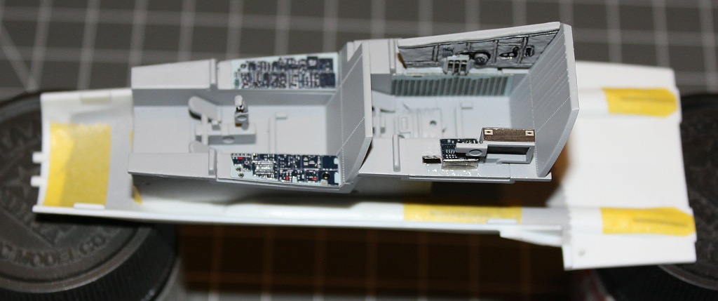

Bei der Cockpitwanne sind inzwischen auch die Ätzteile an ihrem Platz:
Alle Öffnungen habe ich abgeklebt, damit mir später beim Lackieren keine Farbnebel in´s Cockpit kommen können.

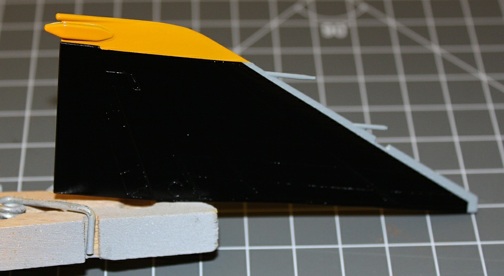

Ganz viel ist in der Zwischenzeit nicht passiert. Zum einen habe ich die Seitenflosse neu lackiert, jetzt ist es besser:
Eine Passprobe habe ich gemacht, um sicherzugehen, dass das gesonderte Lackieren und spätere Ankleben tatsächlich eine gute Idee ist. Sollte klappen:

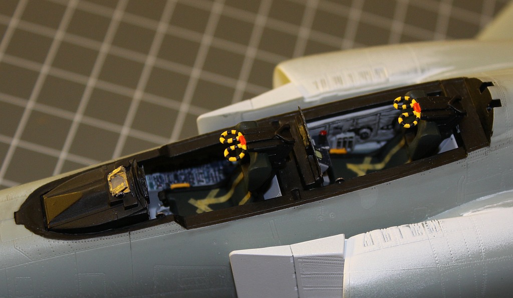

Weiterhin ging´s an die Sitze, und bei der Gelegenheit konnte ich auch schon mal die Räder des Hauptfahrwerks vorbereiten. Nach der Lackiervorbereitung ...
... habe ich einfach die Spraydosen geschwungen, und nach etwas Verschmutzung mit Plaka-Farbe und einem Bleistift konnte ich die Naben an die Reifenhälften kleben:
Die Sitze habe ich zunächst schwarz lackiert, und die Teile mit den Auslösern für den Schleudersitz gelb:
Den Rest dann per Pinsel, und die Sitzgurte habe ich mit Tape-Streifen angedeutet:
Zusammengesetzt sieht es dann so aus, zusammen mit den fertigen Rädern:
Nach den letzten Ätzteil-Kleinigkeiten ...
... konnten die Sitze dann auch direkt in´s Cockpit. Die Arbeitsplätze sind fertig. Für mich ein wichtiges Zwischenergebnis, da ich die Cockpit-Fummelei nicht so wirklich mag!
Leider sieht man nach der Verglasung der Büros nicht mehr wirklich viel vom Cockpit. Aber allein das HUD war es wert! :D
