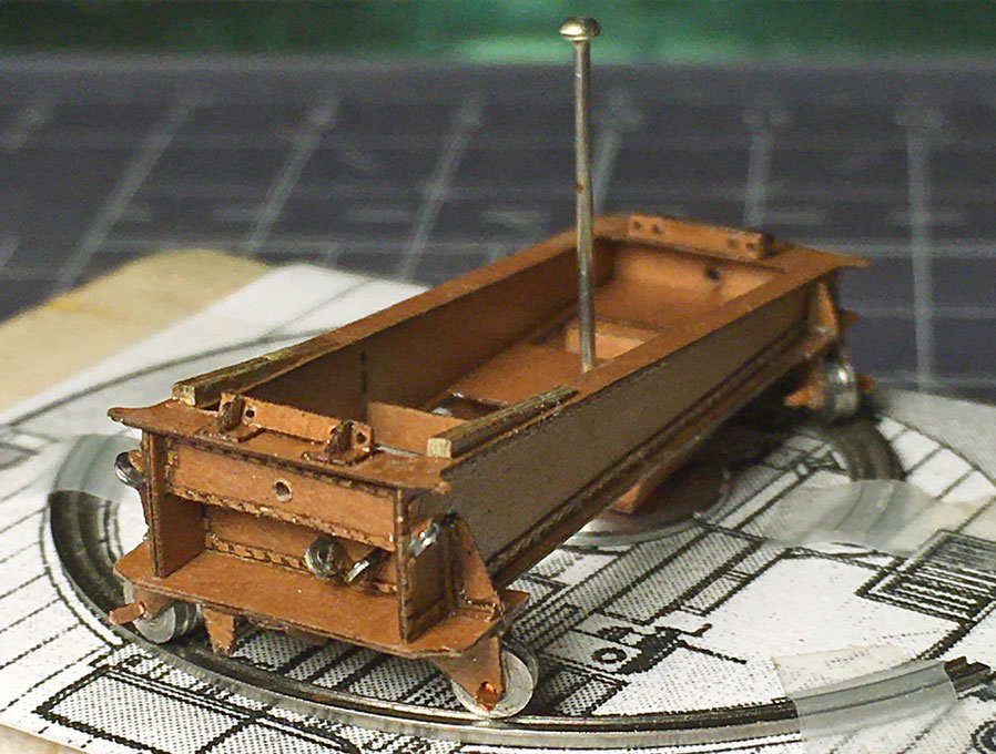

Arrg, man beachte die "Stecknadel".  :P :P :P

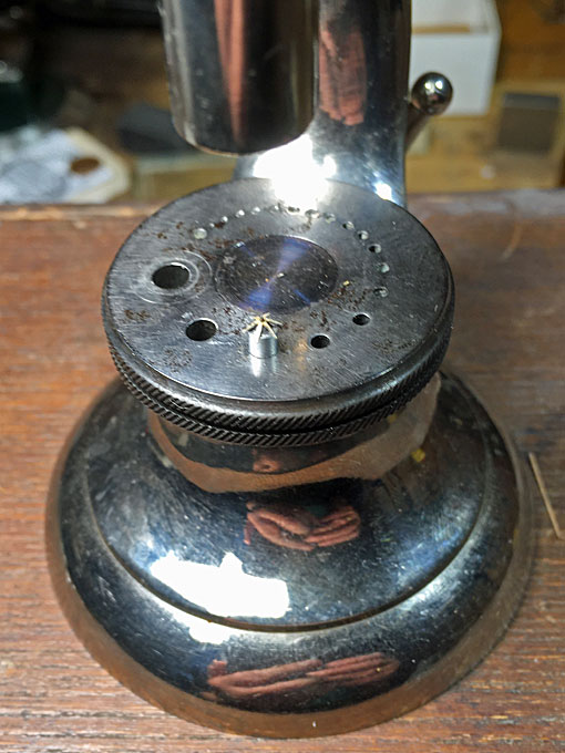

Das gekröpfte Handrad wurde aus 0,2 mm Messing geätzt. Um die einzelnen Speichen alle gleichmäßig biegen zu können wurde aus einem Stück Rundstahl ein Gesenk gedreht. Dieses Gesenk wurde auf der Uhrmacher-Triebnietmaschine eingesetzt. Die Speichen wurden zunächst von Hand vorgeboben und dann die endgültige Form mit einer Hohlpunze erzielt. Der Speichenstern und der Radkranz wurden chemisch verzinnt und dann mit Hilfe eines Tropfen Zaponlack verklebt.
Die Schritte zur Herstellung des gekröpften Handrades der Höhenrichtung

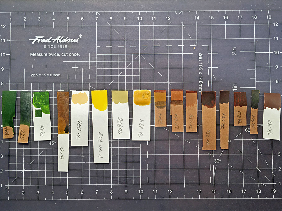

Vorbereitungen zur Bemalung
Während das Farbschema an sich klar ist, das entsprechend dem Marinebefehl von 1874, haben ein paar Details Kopfzerbrechen bereitet und tun es immer noch. Eines davon ist der Ton der Farbe Gelb für den Schornstein und der Kesselraumlüfter.
Leider scheinen sich keine Vorschriften für die Farbrezepturen erhalten zu haben, wenn es denn solche gab. Ich habe etwas in dieser Hinsicht nachgeforscht und danach geschaut, was andere Marinen in dieser Zeit getan haben. Die französischen Farbschemata sind sehr verschieden von den deutschen, aber die der Royal Navy sehr ähnlich (oder vielleicht eher umgekehrt). Das Kanonenboot HMS GANNET z.B. stammt aus dieser Zeit. Wegen der Corona-Krise konnte eine Anfrage in Chatham bisher nur unvollständig beantwortet werden. Ich wollte wissen welche Farbe bei der Restaurierung verwendet wurde. Wenn man sich Gemälde und andere Darstellungen aus der Zeit ansieht gewinnt man den Eindruck, daß das Gelb etwas blasser und weniger orange war als das, das in späterer Zeit von der KM verwendet wurde.
Es ist bekanntermaßen praktisch unmöglich Farbtöne auf Computerbildschirmen oder gedruckten Farbkarten korrekt darzustellen oder zu vergleichen. Ich habe zunächst mögliche Kandidaten aus meinem Vorrat ausgewählt und auch die Farbkarten von Schmincke, Vallejo und Prince August (der Handelsname für Vallejo-Farben in Frankreich) durchgesehen. Mögliche Kandidaten wurden dann auf geeigneten Materialien ausprobiert.
Farbbeispiele
Der Rumpf wird außen schwarz und innen weiß sein, dito die Seiten des Deckshauses und die Innenseite der Barbette. Die Decks, die nicht mit Holz belegt sind, werden in einem dunklen Grau gestrichen werden, da sie im Original mit einer Tee-Sand-Mischung bestrichen worden waren, um die Rutschfestigkeit zu erhöhen.
Die Lafette war vermutlich grün gestrichen, wenn man sich Werftmodelle aus der Zeit anschaut und nach den etwas späteren Vorschriften zur Instandhaltung der Geschütze. Der Ton dieses Grüns ist unklar, dürfte aber auf einem Chromoxidgrün basieren.
