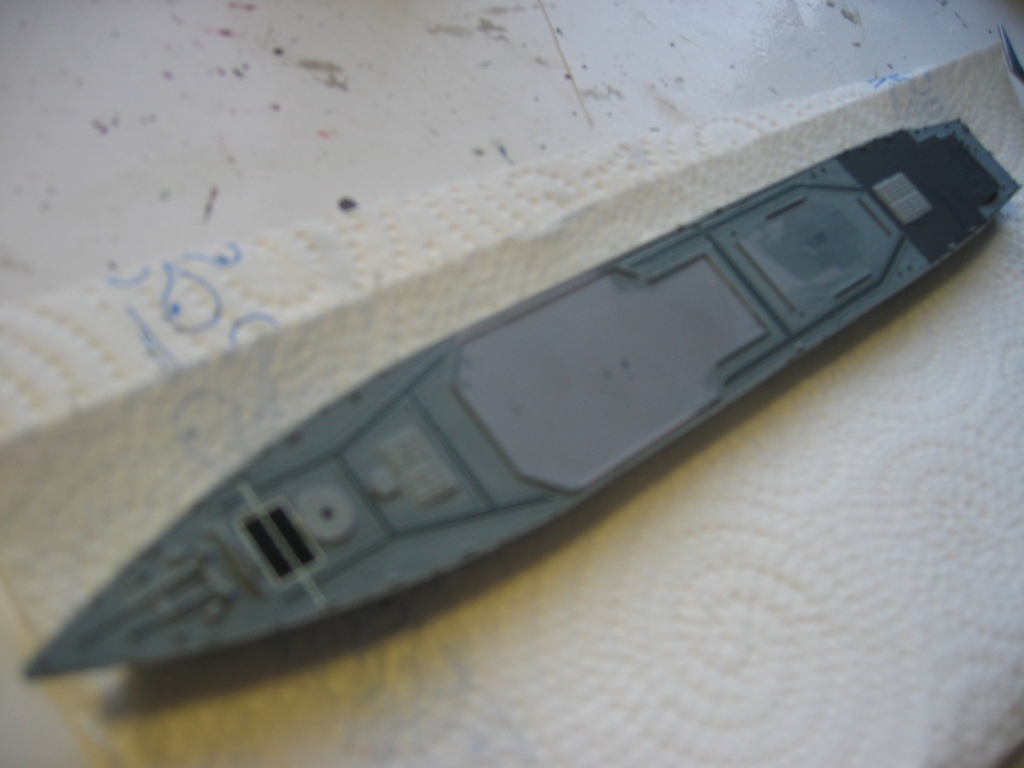

Hier nun der Rumpf nach aufbringen der Hauptdecksplatte und ersten "Malerarbeiten".
Ich habe bereits die Decals für die Wege an Oberdeck sowie die VertRep-Markierung angebracht da mir das in diesem Stadium leichter erschien als wenn nachher die ganzen Aufbauten im Weg sind.

Was bei der Bemalung als Spaßbremse wirkt sind die vielen Ansaugluftschächte für die Gasturbinen, da das ziemlich Frickelarbeit ist. Gucken wie´s hinterher wirkt...
Immerhin sind 4 Turbinen an Bord da das Schiff COGAG als Antrieb hat. (Also entweder eine oder zwei Turbinen pro Welle)
Wie immer an dieser Stelle bin cih für Kritik aufgeschlossen :winken:
