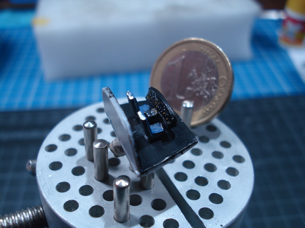

Das rudimentäre Cockpit wird nicht weiter verfeinert. Etwas Farbe muß reichen.

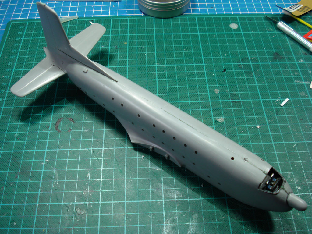

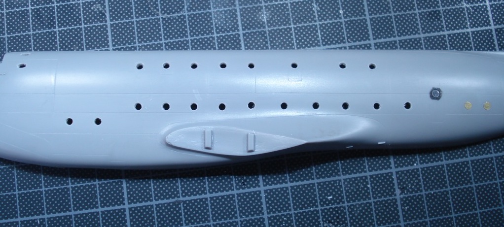

Die Decals für die Fenster sind unbrauchbar, also doch mühsames Aufbohren.

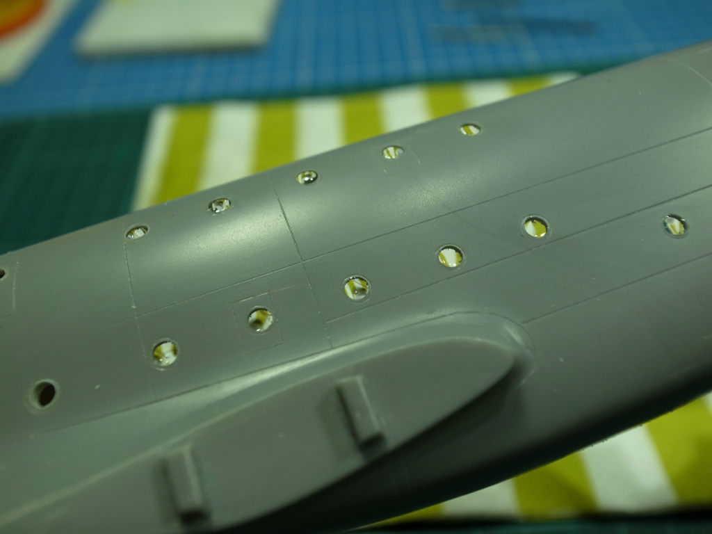

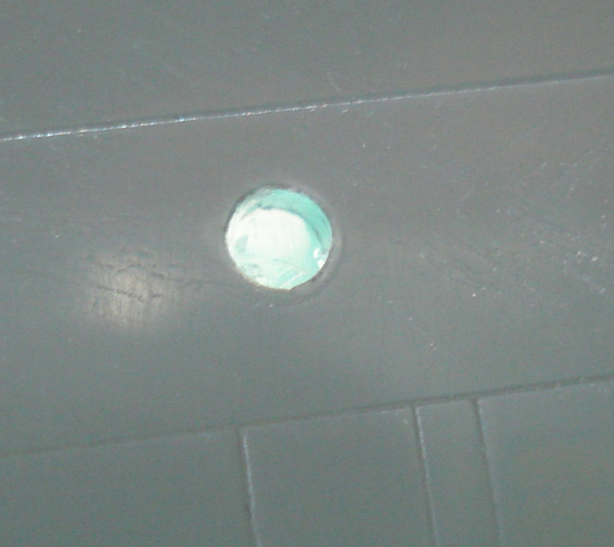

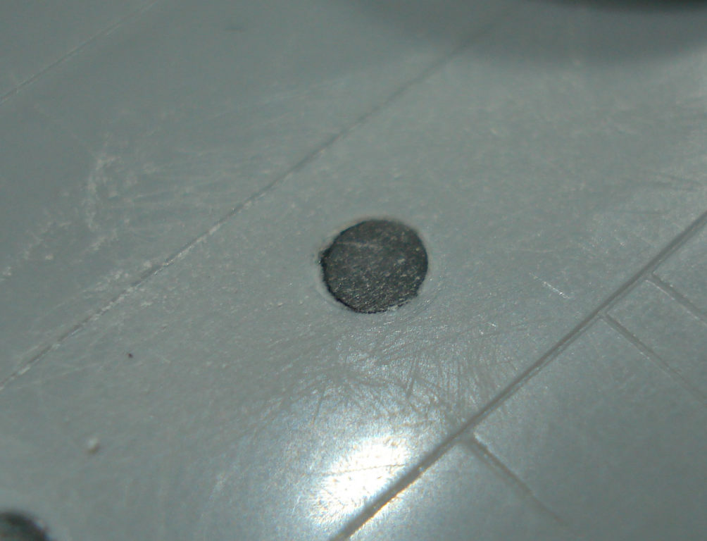

Dabei gleich ein echtes Problem: die Glasbausteine aus MicroKristalKlear zeigen zum Teil Lufteinschlüsse und eine recht unruhige Oberfläche. Die erste Fensterversion war zwar recht klar, durch Materialschrumpfung aber deutlich eingesunken. Hat nicht sehr gut ausgesehen.  Also zweiten Auftrag des Materials von der Außenseite.  Jetzt sieht es noch blöder aus......
Ist mein erster Versuch mit dem Zeug Fenster zu basteln.
Hat da jemand einen Tipp , es geht um knapp 50 Fenster....  :pffft:

Wegen der Fenster: Versuch es doch mal mit Flugi's Technik mit Graupner-Spannlack. Ich habe es an meiner DC-4 auch schon probiert, und es entstehen sehr dünne, klare Scheiben. Wenn du beim Flugzeugforum angemeldet sein solltest, kannst Du hier seine Schilderung der Technik nachverfolgen. Hier mal der Link:

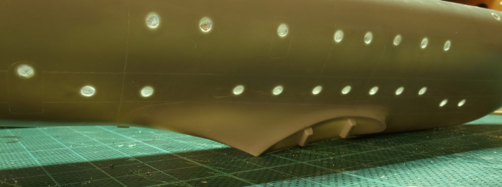

Nach einigen Experimenten mit Spannlack (Danke Gilmore) und MicroKristalKlear auf Blister (Danke Bongolo67)
... hab ich eine andere Lösung für mein "Fensterproblem" gefunden.

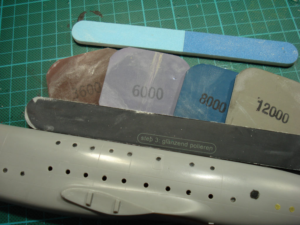

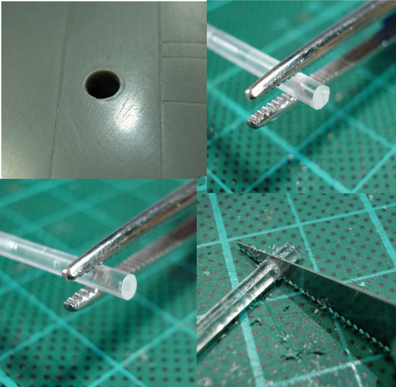

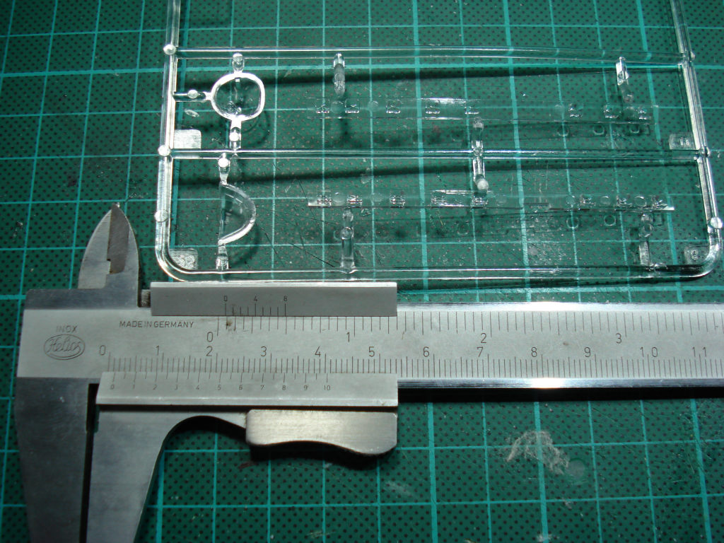

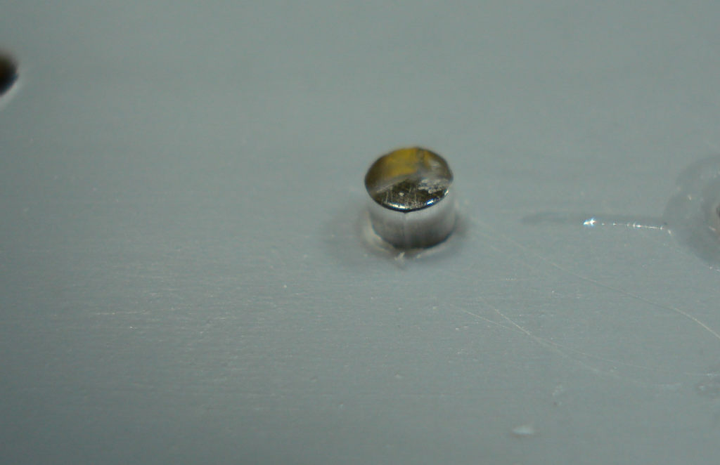

Die Bohrungen wurden auf exakt 2.4mm erweitert. Das entspricht dem Durchmesser der Spritzgußäste der Klarsichtteile der Globemaster.
Diese werden auf ca 5mm gekürzt und beidseits geschliffen und poliert (wichtig).
Da das nicht völlig plan gelingt, werden die "Stöpsel" im Loch versenkt, so daß sie nach außen etwas überstehen.
und innen mit flüssigem Sekundenkleber fixiert.
Nach kurzer Trockenphase schrittweise angeglichen und poliert.
Ob sich der Aufwand lohnt zeigt sich sicher erst am Schluss  :pffft:.
Der Roden-Gußast war schnell zu Ende. Zum Glück hat Revell das gleiche Maß. Also schnell den Bausatz der Conni geräubert der gerade bei Karstadt für 7€ verkauft wurde.

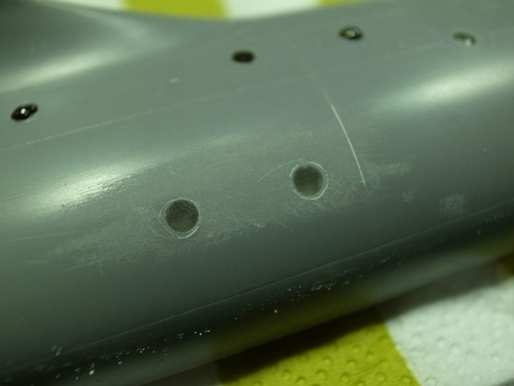

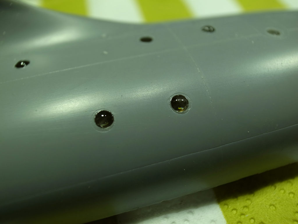

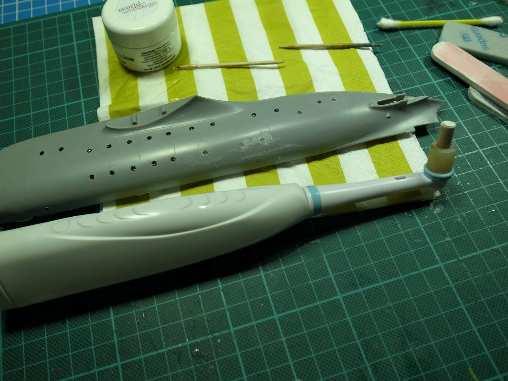

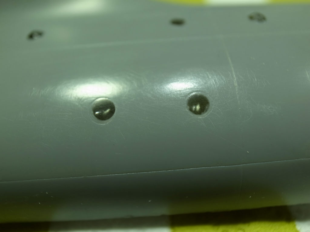

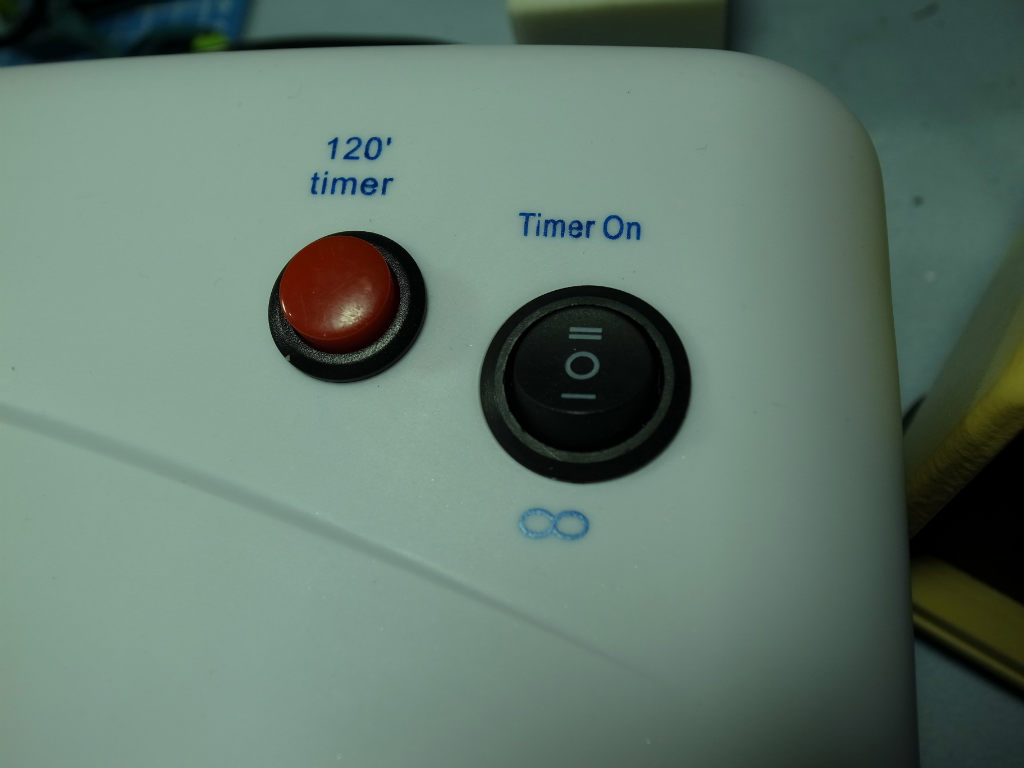

Nach einiger Recherche im Internet (toll was die Mädels so mit ihren Nägeln treiben  :7:) bin ich fündig geworden.

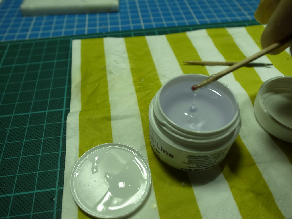

Für eine akzeptable Gesamtinvestition von 23€ habe ich erstanden : 15ml Nagel-Aufbaugel (Polyurethan-Acrylat-Oligomer), klar, dickviskös und ein "UV-Trocknungsgerät".
Und los gings mit dem Experimentieren. (Nein, nicht die Nägel)

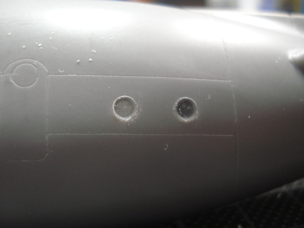

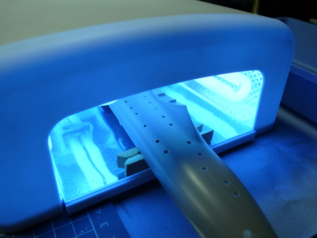

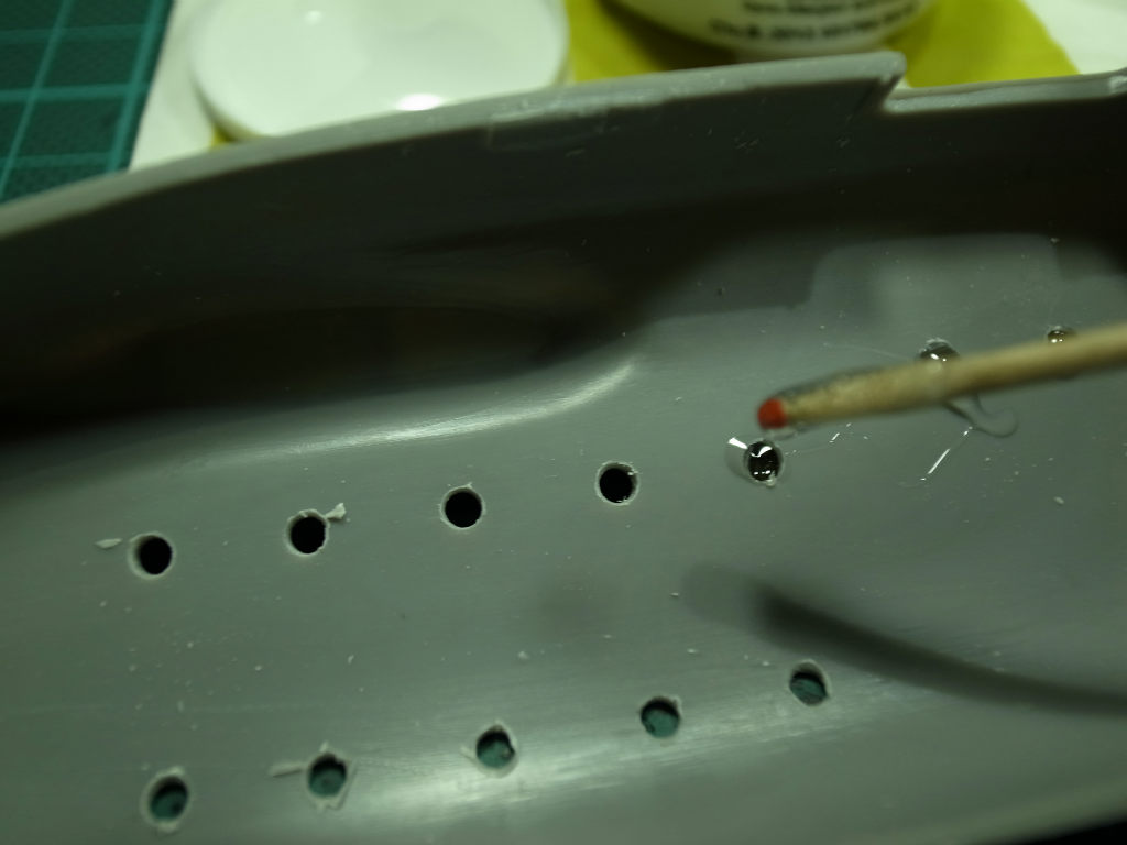

Alles ganz einfach: das zähe Nagelgel (läßt sich durch Wärme deutlich flüssiger machen) von innen mit einem Zahnstocher ins Loch träufeln. Dann entsteht außen ein leicht konvexe Gebilde.
Das für viele Löcher wiederholen. Man hat ewig Zeit, weil die Pampe ja nicht an der Luft abbindet. Sind genug Löcher gefüllt, ab in den "Ofen". Der erzeugt natürlich keine Wärme sondern nur UV-Licht. Einzig wichtiger Punkt. Das Gel härtet nur aus wo es auch vom UV-Licht direkt beleuchtet wird.
120sec sind empfohlen, hab das von beiden Seiten gemacht

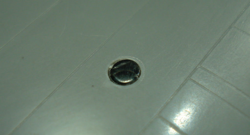

und voila: ein harter und völlig transparenter Knubbel. Das Zeug ist nicht wirklich "glashart" aber man kann es anschließend gut bearbeiten, d.h. feilen/schmirgeln und polieren.
Am Ende das Ergebnis. Ein glatt eingepasstes "Fensterchen". Zwar lassen sich kleinste Lufteinschlüsse nicht völlig vermeiden, aber die sind mit bloßem Auge nicht erkennbar, zumal die Fenster am Modell ja nicht noch von innen beleuchtet werden.
Fazit: Einfach zu verarbeiten, geringer Aufwand, glasklare Fenster bei gute Festigkeit (auf jeden Fall besser als KristalKlear)

Werde auch mit größeren Flächen eifrig weiterexperimentieren, aktueller Stand ist 5x5mm quadratisch, geht auch ganz gut.
Und da heute Basteltag ist und man bei dem Zeug nicht auf´s "Aushärten" warten muß : fettich mit die Fenster.

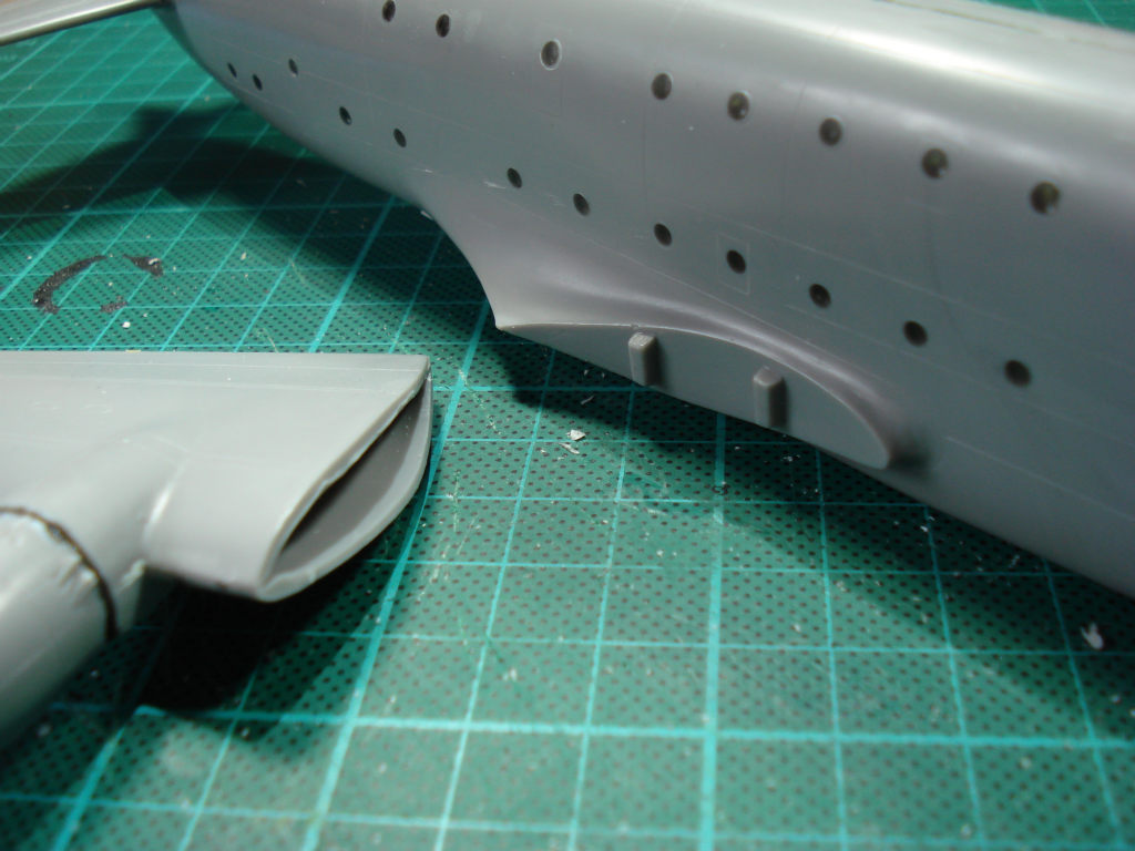

Die Flügelenden der C 124A, auf der der Bausatz aufbaut, müssen entsprechend geändert werden.
Da keine Paßstifte vorhanden sind hab ich sicherheitshalber mal Laschen an einer Rumpfhälfte angeklebt.
Die grobe Paßform der Rumpfhälften, scheint ganz gut.

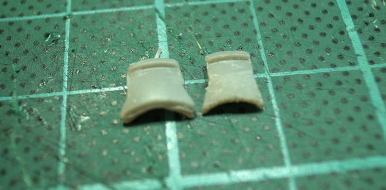

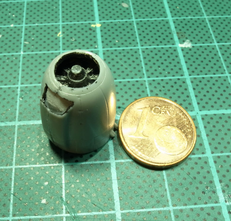

Und auch die erste Motorgondel ist zusammengesetzt, wobei Roden bei den Kleinteilen schon etwas "grobschlächtig" daherkommt. Rechts  das "angepaßte" Teil des Lüftungseinlass, bewußt etwas grob gelassen da hier ein Gitter sitzt, das verkneif ich mir bei 1/144 aber.  :pffft:

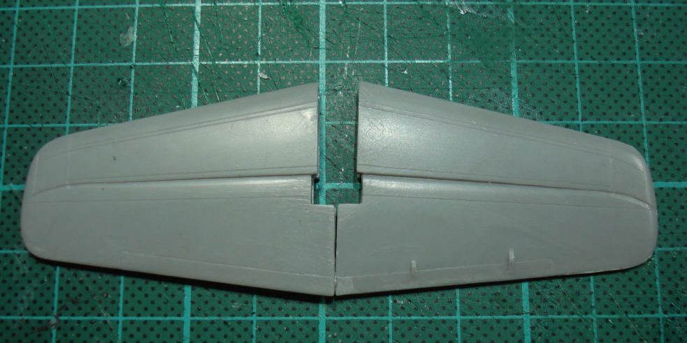

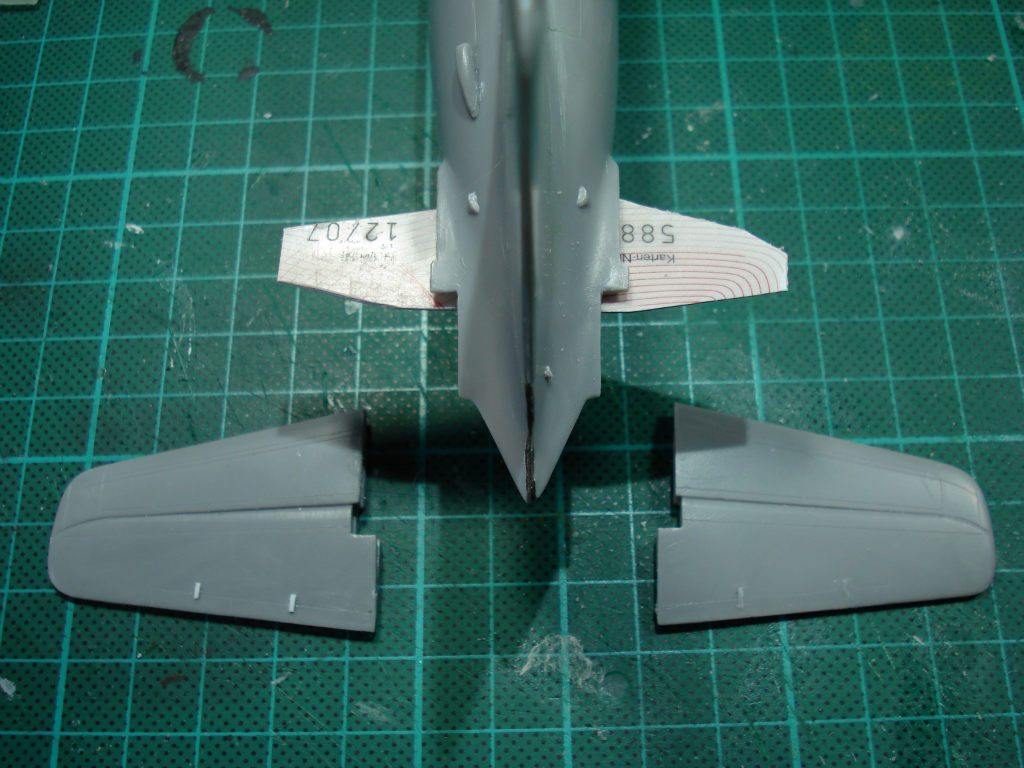

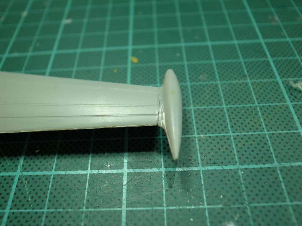

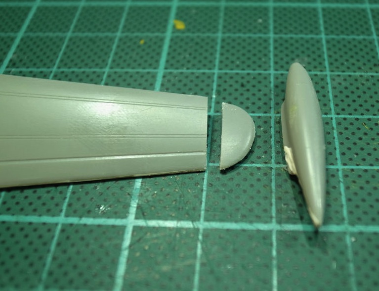

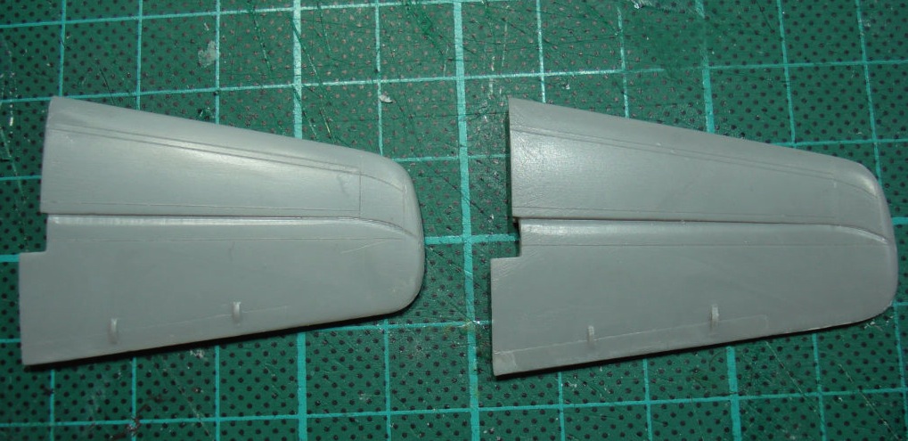

Hier mal ein Bild der Höhenruder. Die Ansteuerung der Ausgleichflächen sollten nach meinen Bildern oben sein. Hier hat der Formenbauer wohl etwas "geschlampt", zweimal rechts ???
Oder doch ein Denkfehler ??  Evtl werden die Dinger einfach weggeschliffen, sind eh zu prominent.
Rumpfhälfen sind zusammengefügt. Ich sagt bloß ARRRRRG. Bilder folgen demnächst.
Zitat von: matz in 16. Mai 2013, 21:11:40
...Genau, Ergebnis ist m.E. vergleichbar, geht aber deutlich schneller und wie gesagt, vielleicht taugts auch zum Spaltenfüllen...
Ah OK, Danke!  :P
Ohne Dich jetzt total verwirren zu wollen:
bei meiner Dornier Do 335 (z.Zt. im Bau, ruhend wg. 4-Mot) sind die "Beulen" der Ansteuerung jener Ausgleichsflächen an den Höhenrudern ebenfalls Backbord=oben und Steuerbord=unten.
Ich konnte, trotz intensiver Suche kein eindeutiges Bild finden, auf dem das Zweifelsfrei zu sehen ist.
Möglicherweise ist das doch Korrekt? Sind hier evtl. Flugzeug-Ingenieure anwesend?
:V:
Gilmore
Vielleicht ist das so gelöst, um möglichst einfache Ersatzteil-Logistik zu schaffen? So muß man sich nur Trim Tabs auf Lager legen, aber nicht separate Teile für links und rechts. Anders kann ich mir das nicht vorstellen.
Grüße von Gilmore

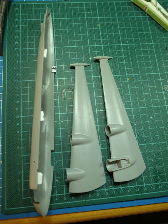

Da das Wetter wieder zum Basteln einlädt  :D  in den letzten Tagen ein bisschen weitergekommen.
Zunächst die Nase mit jeweils rechts und links 20g Bleikugeln gefüllt. Der Bauplan schlägt 30g insgesamt vor, besser etwas mehr.
Dazu ein Abteil mit Pattafix nach vorne abgetrennt. Bleikugeln (Schrot) und Weißleim eingefüllt.

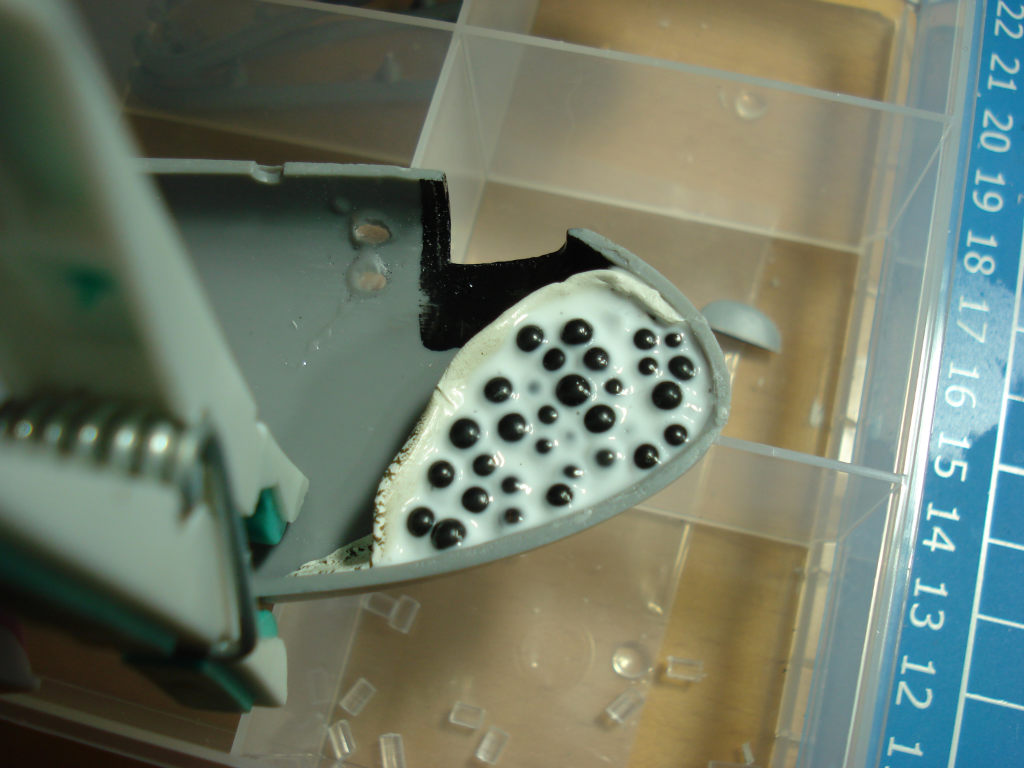

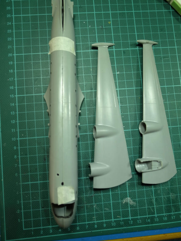

Nachdem die Pampe durchgetrocknet ist, die Rumpfhälften, nach gefühlt 10 Jahren Trockenpassungsversuchen, mit multiplen Laschen zur Unterstützung im Rumpfinneren, zusammengepappt. Anschließend die obligate Spachtelorgie. Hier erstmals schwarz gefärbten Sekundenkleber zum Auffüllen verbliebener Spalten ausprobiert.
Seitenleitwerk freischwebend,  Höhenleitwerk genauso. Also ohne zusätzliche Verstrebungen geht hier nix. Plastikcard zurechtgeschnitten und Hoffnung auf die Kraft des Klebers.
Wie die großen Flächen stabil mit dem Rumpf verbunden werde sollen, das kann noch lustig werden. Einfach hinpappen, wie Roden das vorsieht, wird sicher nix. Werde wohl aufwändig mit Metallröhrchen/-stiften arbeiten müssen.
Wie Marc schon geschrieben hat, Roden macht es einem nicht wirklich leicht den Bausatz zu lieben  :pffft:
