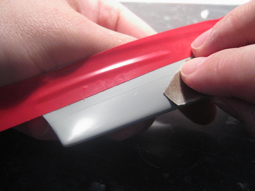

Als erstes wurde die nervige Naht, welche als Orientierung für den Wasserpass dienen soll, von mir entfernt:
Das Vinylband dient mir hierbei als Schutz für die Wasserabweiser, damit die nicht aus Versehen dem Schmirgelpapier zum Opfer fallen.
Dieses Verfahren hat sich bislang immer sehr gut bewährt, so auch hier.

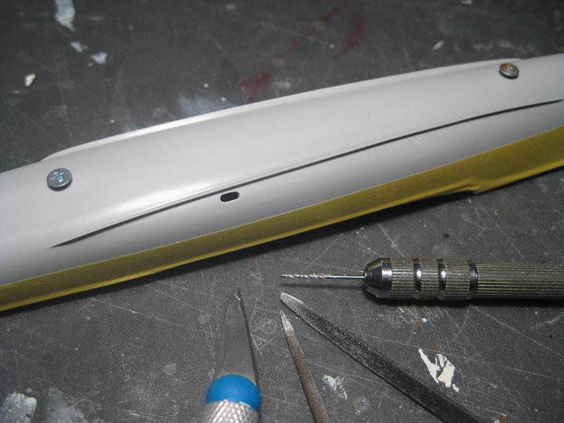

Als nächstes kamen die Löcher für die spätere Montage des Rumpfes dran:
Die habe ich zunächst mit 2,5 mm vorgebohrt und dann mit einem M3-Gewindeschneider das Gewinde in den Rumpf geschnitten.
Ich schneide die Löcher mittlerweile direkt in den Rumpf, wo möglich, da sich die Mutter bei meinen ersten Versuchen, an anderen Modellen, immer verabschiedet haben.
Funktioniert soweit sehr gut und ohne Probleme.

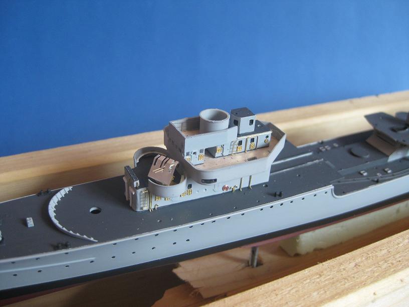

Wie bereits angekündigt geht es nun mit den vorderen Aufbauten los.
So präsentierten sich die Teile nach der Rohmontage und Vorbereitung:
Allzu viel musste da noch nicht gespachtelt werden.
Auch sitzen die Auswerfermarken so, dass man sie später nicht mehr sieht.

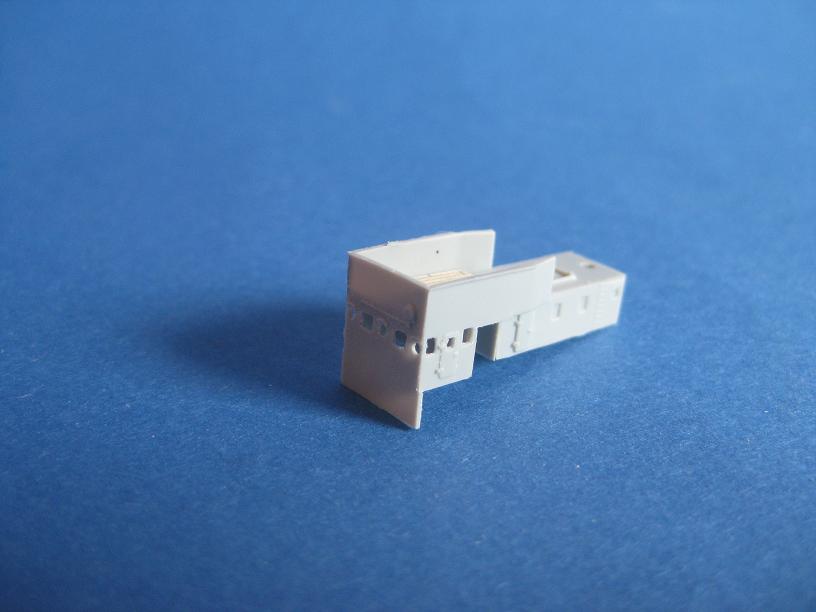

Als erstes habe ich dann die Brückenwände soweit ausgedünnt und die Fenster geöffnet:
Die Fenster wurden dann später mit Weißleim und Future (danke Schnurx) verglast.
Zumindest bei den Brücken mache ich das immer, da das dann für mich einfach besser aussieht.
Zumal es mit 5 Minuten feilen auch nicht allzu aufwändig ist.
Dann wurde ein, nach der Methode von Frank381, selbst erstelltes Holzdeck sowohl auf dem Brückendeck als auch auf dem Peildeck angepasst:
Verklebt wurde es wieder mit meinem "Spezial-Pritt-Stift" ;) und anschließend mit 2 Lagen Mattlack versiegelt.

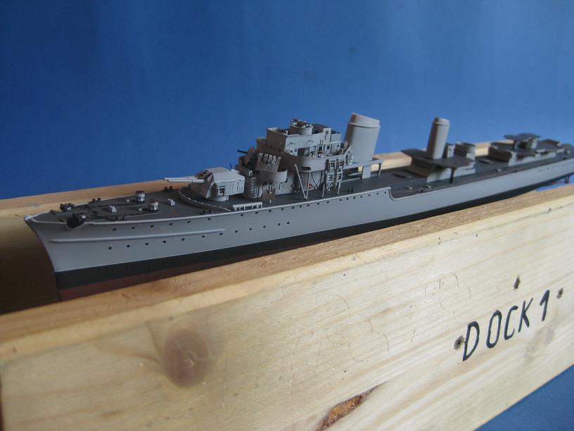

nachdem ersten Anstrich präsentierte sich das Modell dann so:
Auch wurde bereits der Wellenbrecher soweit montiert.

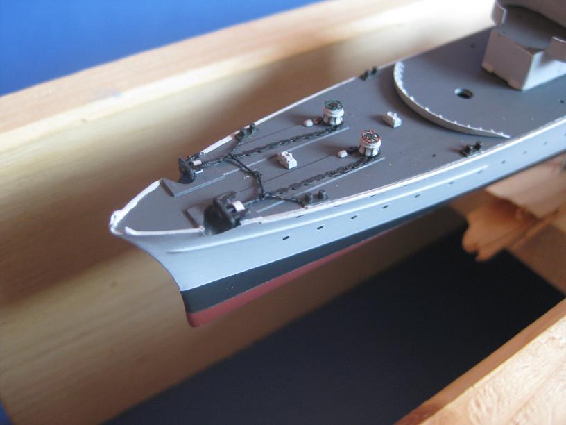

nachdem dann auf der Back die Ankereinrichtung soweit fertiggestellt war:
ging es mit der Detaillierung der Aufbauten weiter.
Dafür habe ich dann Draht in verschiedenen Stärken für z.B. Schwanenhälse, Feuerlöschschläuche und sonstige Leitungen verwendet.
Hinzu kamen dann noch diverse PE-Teile aus meinem Fundus für Panzerblenden und Leitern.
Die Positionslichter wurden in die Nocken eingefräst und dann mittels Sheet und Gussast weiterausgestaltet.
Im Bild ist ebenfalls eine 3,7cm Flak zusehen, wenn auch noch die Falsche, da mir diese lediglich für die Passprobe des Schutzschildes aus Teelichtalu diente.
Die Spanten der Schanzkleider von Brücke und Peildeck habe ich aus PE-Reling erstellt, da dies im Bausatz komplett fehlt.

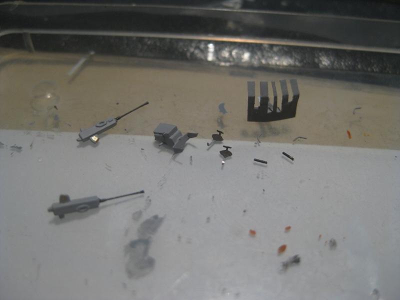

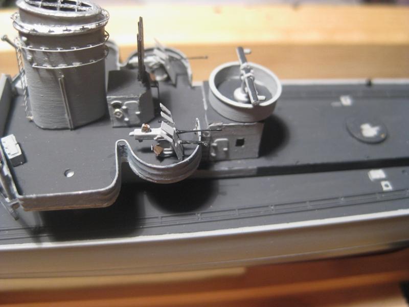

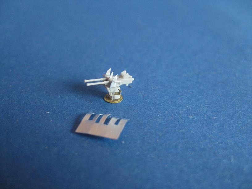

Kommen wir nun zu den ersten Waffen.

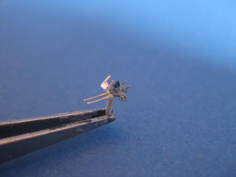

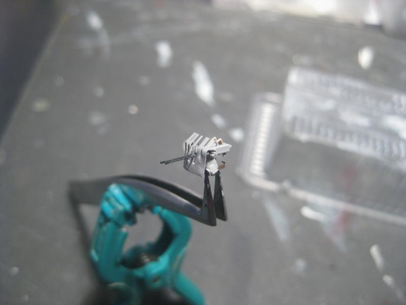

Als erstes die 2cm C38 LM44 die beiderseits der vorderen Aufbauten und auch in den Nocken ihre Position hatte:
Erstellt wurde sie in "Kompositbauweise" aus Bausatzteilen, Master-Rohren und Eduard-PE-Teilen sowie Teelichtalu für die Schutzschilde.
Insgesamt 4 Stück hat´s davon gebraucht, jede aus ca. 11 Einzelteilen.
Danach ging es an die 3,7cm C36 LM42.
Dies stellt dann auch schon die erste massive Abweichung im Vergleich zum Rüstzustand `44 dar, waren hier doch noch die alten C30 eingerüstet:
Hier kamen dann Teile aus dem Bausatz und aus der Restekiste zum Einsatz, plus ein paar PE-Teile aus der Grabbelkiste und Teelichtalu für die Schutzschilde.
Hier waren es dann auch nur 10 Teile pro FlaK, da ich auf die gedrehten Rohre verzichtet habe.

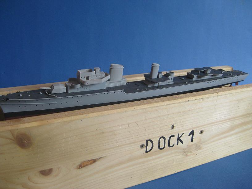

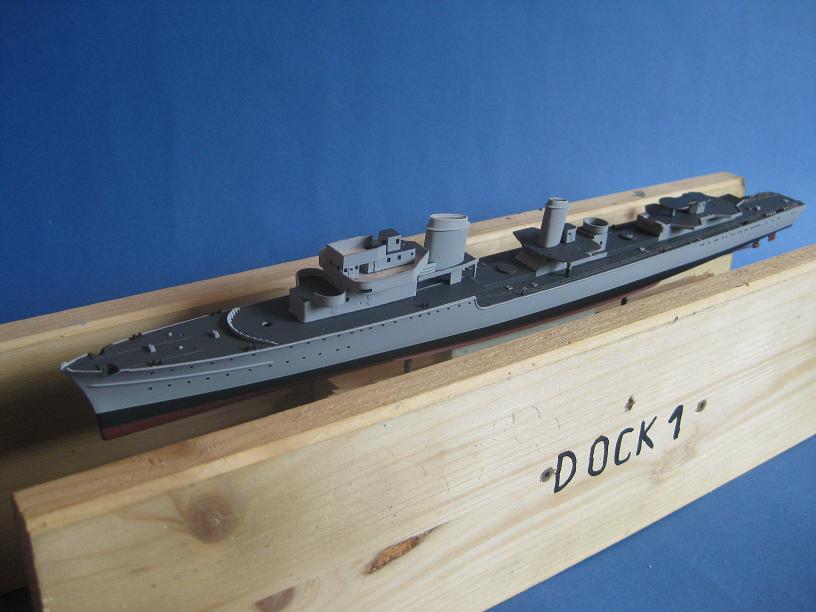

Und so war dann der Gesamtzustand nach dem ersten Detaillierungsdurchgang:
Leider habe ich kein Foto von den gesamten Modifikationen der Brücke.
Wie man aber gut sehen kann, habe ich die Schanzkleider noch mit den fehlenden Wasserabweisern versehen.
Hinzu kamen dann noch diverse Details an den Innenseiten wie fehlende Leitungen, Kästen, fehlende Optische Ausrüstungoder Vorbereitungen für Funk.
Beim 15 cm Turm wurden die Aufbewahrungen für die Abkommrohre Stb´s und Bb´s hinzugefügt und der Turm um 0,5 mm höher gesetzt da er beim Bausatz für meinen Rüstzustand zu niedrig sitzt. Ebenfalls wurde das fehlende Rohr für die Turmlüftung ergänzt, welches man oben auf dem Turm sieht. Dies war übrigens ebenfalls schon 1944 vorhanden.
Die Rohre wurde durch gedrehte Rohre von KA aus meiner Restekiste ausgetauscht, da es als ich mit dem Bau begonnen habe, noch keine Rohre für diesen Bausatz gab.
Da die Floßhalterungen die dem Bausatz beiliegen ebenfalls nicht stimmig sind, wurden sie sowohl am Turm als auch an den Aufbauten aus Draht selbst erstellt.
Gleiches gilt für die Verstrebungen der Nocken und die vorderen Ladebäume.
Gleichfalls ist im Bild schon am Schornstein die Vorbereitung für den nächsten Schritt erkennbar.
Aber das dann beim nächsten Mal. ;)

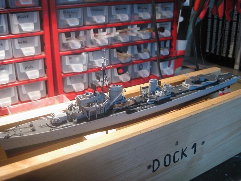

Als nächstes kam die FuM-Ausstattung an ihren Platz:
Hier sind davon sichtbar FuMO 21, FuMB 6, Metox und FuMB 81

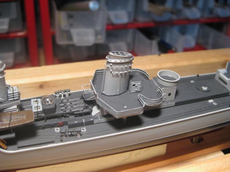

Dann kam der bislang interessanteste Teil:
Der vordere Torpedorohrsatz...
Da Z 25 1945 bereits die Plexiglaskuppeln hatte, musste ich mir hier was einfallen lassen, da mir die Bausatzteile nicht gefielen.
Also wurde die Kuppel aus einer Blisterverpackung über einem selbstgebauten Stempel tiefgezogen und mittels Future behandelt (Danke Schnurx).
Genommen habe ich den offenen Stand, da dieser bereits das notwendige Innenleben aufweist und es dadurch unter der Kuppel nicht so leer ist.
Die auf den Fotos zu erkennenden Riffelbleche wurde aus Alufolie selbsterstellt und dann angepasst:
und zwar einmal hinter dem Rohrmeisterstand, wo sich das Personal bewegt und einmal davor, wo die Rettungsflöße liegen.
Da man deren Position auf den Fotos von Z 25 nicht 100 Prozent erkennen kann, habe ich mich da an Fotos anderer Zerstörer orientiert.
Auch im Bild sind die Wasserbombenwerfer, beladen mit Produkten aus dem Hause BMK.
Sind sehr schön zu verarbeiten und erleichtern einem das Ganze doch sehr.
Gleichfalls ist der achtere Schornstein zu sehen.
Hier habe ich nicht den im Bausatz angegebenen verwendet, sondern die Alternative, da der Bausatzvorschlag nicht passt.

War das Deck so dunkel - sieht fast schwarz aus.
Wären diese Farben auch für die Z-31 korrekt?
Sorry, ich wollte Dir kein Kopfzerbrechen bereiten :7: Aber ich weiß ja, dass Du auch komplizierte Aussagen als "Boah, Waaaaaahnsinn" verstehst.... :D
....der Schlusssatz war demzufolge äußerst positiv gemeint :klatsch: :klatsch: :klatsch:
Ich hätte mir das Schmuckstück gerne morgen Abend angesehen, aber ich weiß nicht, ob ich es schon erwähnt habe....ICH KANN JA NICHT, WEIL ICH NACH FRANKEN FAHRE...BUHUHUHU ;(
Ich habe mir heute übrigens den Revell "Narvik-Zerstörer" in 1:700 gekauft....au Backe, DAS wird ´ne echte Herausforderung...naja, ich hab´ja noch Deinen Baubericht.
:winken: Jens
@nuggetier:
Die Decksfarbe ist laut J/A/K wie folgt angegeben:
Außendecks der Zerstörer
Geleit- Torpedo- und Minen-
suchboote
= 2 x Tr.D. 53 = Trittfeste Außendecksfarbe = grau RAL 7016
So die offizielle Lesart und demzufolge müsste das dann auch für Z 31 und alle anderen entsprechenden Einheiten gelten.
Eigentlich wäre das dann halt Revell Matt 09, das zumindest laut meinen Farbbeispielen und meinem RAL-Fächer sehr gut passt. :1:
Aber da die Farbe fast schwarz wirkt, bin ich auf Revell Matt 78 verfallen, damit das am Modell nicht zu dunkel wirkt und alle Details schluckt.
@Jensel:
Weiß ich ja.
Fand den Kommentar halt nur sehr gut :6:
Marc_D
Noch einen Zusatz:
Normal wären der Wasserpass und die Stahldecks in der gleichen Farbe, also RAL 7016.
Insofern ist der Wasserpass zu dunkel und das Deck zu hell.
Ich habe mir die Farbe aus dem Sortiment von Whiteensignmodels besorgt. Allerdings nicht deren Schiffsbodenfarbe III grau (muss eigentlich auch RAL 7016 sein, hat aber einen unerklärlichen grünstich  8o),
sondern aus deren Farbsortiment für die Wehrmacht. Ist die Nummer AR G 08.
Gruss Marc_D
nuggetier
Ist so ein dunkles Deck nicht im laufe der zeit durch Wind und Wetter heller geworden?
Ich denke da an Strassenbelag, der auch rasch von dunkel zu hellgrau wechselt.
So, grade aus dem Urlaub wieder da...
@Marc_D:
Um mal die übliche, und auch von uns beiden oft genug geführte :6:, Farbdiskussion hier abzukürzen:
Meine Farbauswahl habe ich wie folgt getroffen:
Ich habe mir einen RAL-Fächer besorgt.
Dann habe ich von allen meinen Farben eine Probe auf einem weißen Stück Sheet gemacht.
Im Anschluss daran habe ich die im J/A/K angegebenen RAL-Farben herausgesucht und mit meinen Farbbeispielen verglichen.
Dazu habe ich dann noch eine Bekannte, die Lackiererin ist um einen Korrekturvergleich gebeten.
Nach diesem Verfahren habe ich mich für die Revell-Farben entschieden, da diese sehr gut passen, gut zu verarbeiten und leicht erhältlich sind.
Mir geht da dieses: "Du-brauchst-aber-unbedingt-die-Spezialfarbe-von-XY-aus-derem-Kriegsmarinesortiment-weil-die-zu-1000%-genau-ist" auf den Keks :D
Was nun das Deck und den Wasserpass anbelangt hatte ich weiter oben da schon etwas zu geschrieben, sowie auch in anderen Bauberichten.
Den Wasserpass habe ich in Anthrazit-Grau gemacht und das Deck müsste zwar auch in dieser Farbe, allerdings würden dann alle Details absaufen.
Ich habe das einmal probiert und für nicht gut befunden. Zumindest für mich.
Daher wird das Deck, wenn auch historisch nicht korrekt, in einem helleren Farbton bemalt.
Mir geht einfach die Wirkung, die es vor allem auf mich hat, vor 100%ige Genauigkeit. :1:

Nach dem letzten Stammtisch hat mich dann die Baulust wieder gepackt und so konnte es dann weitergehen.
In diesem Falle mit dem Mittschiffsbereich.
Viel fiel hier nicht an, allerdings hat es , aufgrund des momentanen Zeitmangels doch etwas gebraucht.
Begonnen habe ich damit, Reling zu ziehen, diese mit einer Persenning zu versehen und die Halterung für die Flöße anzubringen.
Die Reling stammt noch von meinem Prinzen und lies sich sehr gut verarbeiten.
Die Persenning musste ich allerdings diesmal, aufgrund der vielen Rundungen, mit Zellstofftuch verstärkt werden.
Geht aber schlussendlich auch.
Da die Halterung für die Flöße, inklusive des Schanzkleides an dem sie befestigt ist, nicht stimmig war wurde hier alles selbstgefertigt.
Denn auf den Fotos von 1945 kann man wunderbar erkennen, dass dort 4 Flöße übereinander gestapelt in einem Gestell liegen.
Das Schanzkleid ist aus Teelichtalu und die Halterung entstand aus einem Ätzteilrest und Draht.
Die später hinzugefügten Flöße wurden entkernt und das Innenleben mittels Draht erstellt.
Der Schornstein erhielt die gleichen Modifikationen wie das vordere Pendant, auch wenn er noch nicht komplett fertig ist.
Nachdem nun die Master-Rohre für die 3,7cm C42 angekommen sind wurden diese dann auch gleich eingesetzt.
Sie stellen eine wesentliche Verbesserung gegenüber der Bausatzvariante dar, da hier nun die Dimensionen definitiv passen.
Nachdem nun die beiden Einzellafetten an Ort und Stelle waren, ging es an die noch fehlenden Doppellafetten.
Da es sich hierbei um die gleiche Version wie im Bereich des Vorschiffs handelt, dachte ich mir, dass ich hier mal die Fertigung Schritt für Schritt zeige, da ich es dort "vergessen" habe.

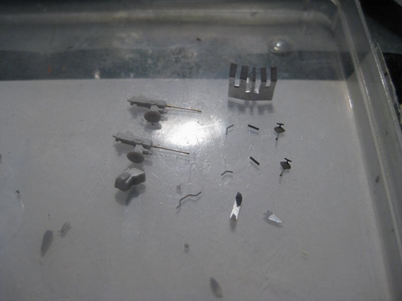

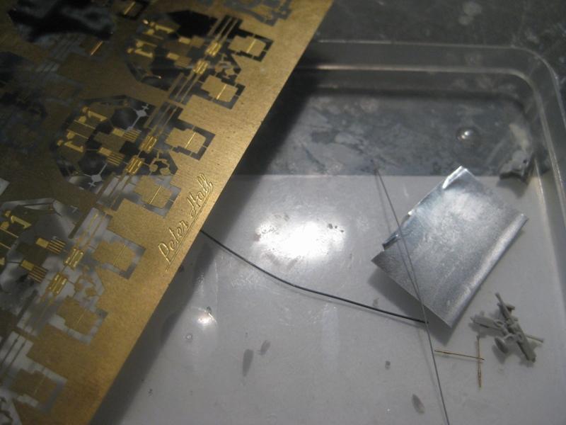

Hier dann einmal die Ausgangsmaterialien:
Im einzelnen sind zu sehen (v.l.n.r.)
WEM PE-Set für deutsche FlaK, Draht in 0,3mm und in 0,2mm Stärke, Teelichtalu, Master-Rohre, 3,7cm FlaK von Trumpeter und den Bausatzsockel für die 3,7cm C30.
Hier dann nach dem ersten Bearbeitungsdurchlauf:
Als erstes wurden die Trumpeter-Rohre durch die von Master ersetzt.
Das hat dann inklusive feilen, bohren und verstiften für beide zusammen 3 Minuten gedauert.
Die Sitze stammen von der gezeigten WEM-Platine.
Die Halterungen für Sitze und Visiere sind aus 0,2mm Draht, während die Visiere an sich aus 0,3mm Draht sind.
Zeitaufwand ca. 5 Minuten inklusive lackieren.
Das Schutzschild und die Lagerung für die FlaK entstand aus Teelichtalu.
Die Teile wurden auf einer Plexiglasscheibe vorsichtig mit dem Skalpell ausgestanzt.
Bei dem Schutzschild ist darauf zu achten, die Position der Schlitze für Waffen (mittlere) und Visierung (äußere) durch Probeweises anpassen auf´s richtige Maß zu bringen.
Die Schlitze für die Waffen reichen hierbei weiter nach unten, als die der Visierung.
Bei der Bettung ist zu beachten das man neben den Seitenteilen auch ein identisches Pendant für die Mitte zwischen den Waffen fertigt. (u.l. im Bild)
Gesamter Zeitaufwand für alle Teile ca. 15 Minuten und somit eigentlich recht fix gemacht.

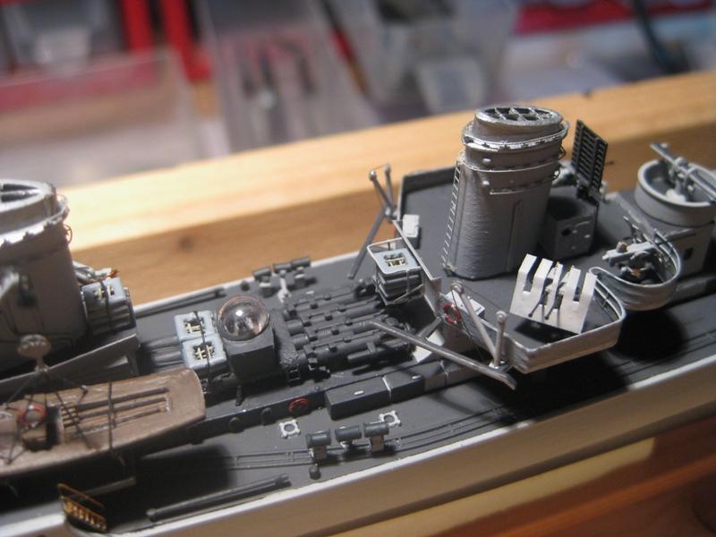

Als nächstes wurden alle Teile lackiert:
Und nachdem lackieren erfolgte der Zusammenbau:
Ich hoffe, man kann auf dem Foto die Position der einzelnen Teile erkennen. :woist:
Die Teelichtalu-Bettung wurde auf den Sockel geklebt und in diese kamen nebeneinander die Waffen.
Hierbei ist darauf zu achten, dass der Sockel im Sinne der ursprünglichen Verwendung, "verkehrtherum" genutzt wird.
Also um 180° gedreht.
An die jetztige Vorderseite kam der 0,2 mm Drahtbügel für die Sitzhalterung und an diesen die Sitze.
Die Winkel für die Visierung kamen an die Außenseiten der Flak und an diese Bügel dann die Visiere.
Zwischen die Waffen kam dann noch das erwähnte Teelichtalustückchen um so die Bettung zu komplettieren.
Zum Schluss dann noch der Schutzschild und fertig.
Der gesamte Zeitaufwand für eine Flak liegt ungefähr bei 30 Minuten, exklusive Trocknungszeiten.
Hält sich also meiner Meinung nach in Grenzen, vor allem da es sich um eine wesentliche Aufbesserung der Bausatzteile handelt.
Beziehungsweise wenn man halt den Zustand von 1945 darstellen möchte.
Zum Abschluss wurde die Flak dann noch an ihre Position gestellt:
Die Stb-Seitige folgt dann noch die Tage.
Ebenfalls im Bild zu sehen die Ladeschienen und Ladebäume für den vorderen Torpedorohrsatz.
Ob diese Schienen nun von oben wirklich in Decksfarbe waren sei mal dahingestellt, mir gefiel es so einfach besser.
Die Schienen fügen sich so meiner Meinung nach besser ins Gesamtbild.
Hier ist ebenfalls die Antenne des FuMO 63 zu sehen.
Da die Bausatzversion hier gut aussieht, habe ich mich dann auch für die mitgelieferten PE-Teile entschieden.
Apropos...
Hier dann noch einmal eine Ansicht des aktuellen Bauzustandes:
Ich hoffe das Lesen hat Euch Spaß gemacht.
