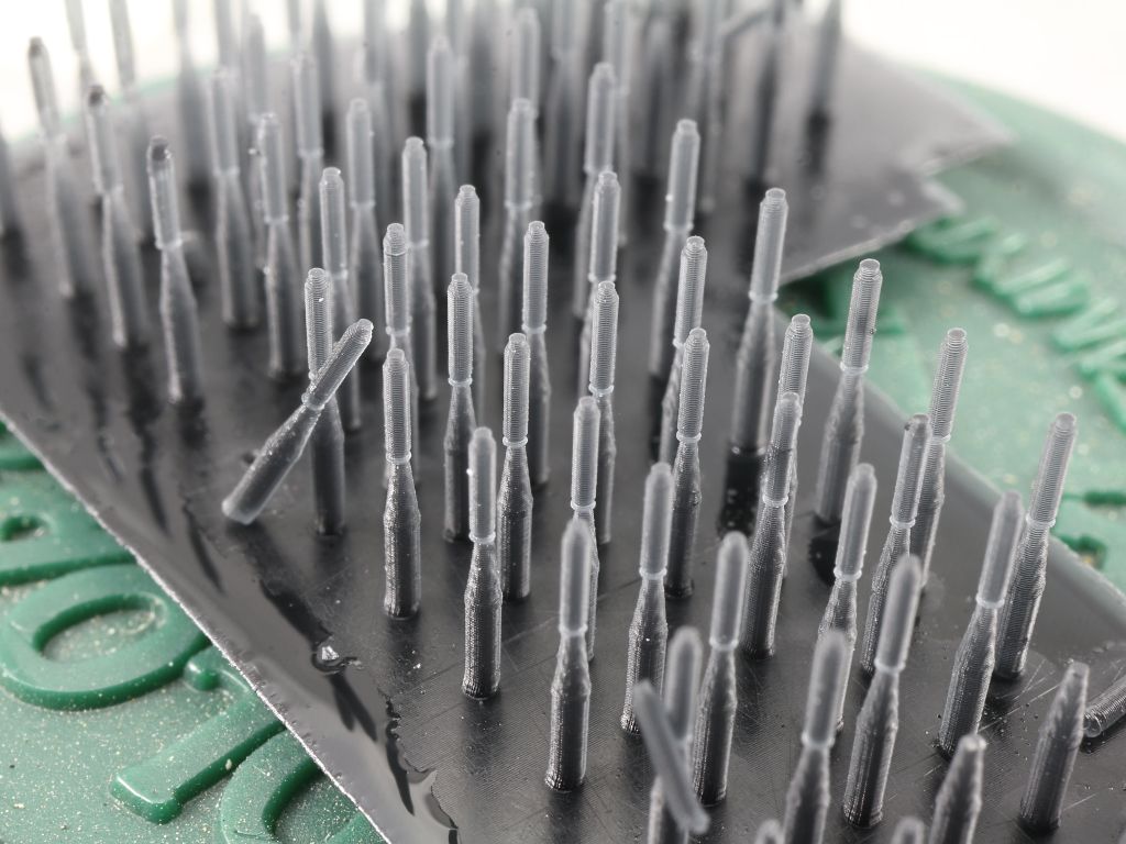

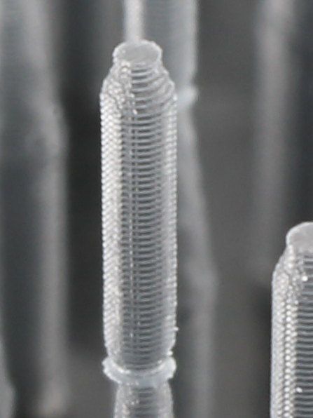

Ich hab auch mal mein Makroobjektiv gnadenlos ausgenutzt um mal ein Gefühl für die Schichthöhe zu kriegen.
Bild 1
cal 50 Patronenhülsen in 1:35 auf einem 23ml Tamiya Farbglas (das grüne im Hintergrund ist der Deckel)
Bild 2
Eine einzelne Hülse im Brutal-Makro

Das ist aber wirklich gut aus, finde ich. Kriegt man denn diese rauhe Oberfläche noch irgendwie ein bisschen glatter? Oder sieht man das eigentlich mit dem normalen Auge gar nicht mehr?
Und gibt es Firmen / Hobbyläden die so einen Resindruck anbieten?
a)
mit dem normalen Auge kaum zuerkennen und wenn Farbe bzw. Grundiererfüller drauf ist nicht mehr zusehen.
b)
es gibt mehrere Firmen die das als Dienstleistung anbieten
oder mal hier fragen ob jemand behilflich ist
Es kommt auch bißchen drauf an in welchem Winkel das Modell gedruckt wird. Ich hatte auch Fälle bei denen ich das Modell "ungeschickt" platziert hab und die Schichten dann deutlicher wahrnehmbar waren. Im schlimmsten Fall dann halt kurz drüberschleifen.
Ich hab auch mal gehört, dass man mit Aceton die Oberfläche glätten kann. Ich hab es 1x bei mir versucht und es hat zumindest auf Anhieb nicht funktioniert. Aber war ja auch nur ein Versuch ...
