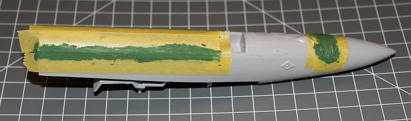

Anschließend ging es an´s Verspacheln und Schleifen. Neben dem green putty von Squadron nehme ich auch sehr gerne Mr. Dissolved Putty von Gunze, den ich punktförmig mit einem Zahnstocher auftrage. Auch Fehlstellen in der "richtigen" Spachtelmasse lassen sich mit dem Flüssigspachtel sehr leicht ausgleichen:
Fertig!
Bei einer Passprobe hat sich gezeigt, dass an der unteren Rumpfschale etwas Material entfernt werden muss, damit die Verbindung mit der Oberschale später gut passt:

Während der sich hierdurch ergebenden Wartezeiten habe ich schon mal die Spachtelstellen am hinteren Unterrumpf verschliffen. Hierzu verwende ich Schleifleinen und arbeite mich von 1500 bis zur 3600-er Körnung vor.
Anschließend konnte ich den vorderen Rumpfteil zusammenkleben und auch gleich verspachteln ...
... sowie nach der Trocknung verschleifen.

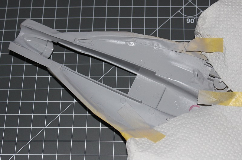

Wie schon angekündigt wurde im nächsten Schritt der Rumpf zusammengeklebt. Aufgrund der Größe habe ich die Teile abschnittsweise fixiert und verklebt:
Gerade im Bereich der ausgeprägten vorgezogenen Flächenwurzeln (LERX) zeigten sich die ersten Passungenauigkeiten in Form von doch recht ausgeprägten Spalten. Auf den leider etwas überbelichteten Fotos teilweise etwas schlecht zu erkennen, ziehen sich diese Spalten komplett ca. 2 mm innerhalb der äußeren Kontur vom Rumpf bis zu den Flächen:
Ich habe dann begonnen, diese abschnittsweise zuzuspachteln:
Im oberen Bereich ebenfalls kleine durchgehende Spalten, aber nicht ganz so wild. Hier kam sofort Spachtelmasse drüber:
Ein ähnliches Bild zeigte sich auch am hinteren Rumpf. Auch hier sind einige Spalten schon zugespachtelt, während die Verbindungen bei den Aufnahmen für die Höhenruder noch trockneten:
Ergänzend zeigte sich bei den LERX noch ein kleines Problem in Form von kleinen Sinkstellen. Diese habe ich mir selbst dadurch eingebrockt, dass ich wohl etwas reichlich dünnflüssigen Plastikkleber in die Verbindung zwischen Ober- und Unterseite habe laufen lassen. Auch hier war also wieder etwas Spachteln und Schleifen angesagt, um diesen Fehler zu korrigieren:
Die Übergänge zwischen den Tragflächenunterseiten und dem Rumpf und der Rumpfpylon benötigten ebenfalls noch etwas Zuwendung, wobei ich an diesen Stllen auf Deckweiss zurückgegriffen habe. Am Ende des Spachtel- und Schleifmarathons zeigt sich aktuell der folgende Stand der Dinge:
Die Vorgehensweise war hier genauso wie an anderer Stelle schon gezeigt: Spalten klebe ich ab und ziehe dann mit Plastikkleber verdünnte Spachtelmasse darüber, ggf. auch in zwei Schichten. Bei punktförmigen kleineren Fehlstellen setze ich auch ganz gerne einen Tropfen Flüssigspachtel ein, oder ich nehme eine minimale Menge unverdünnte Spachtelmasse und drücke diese mit einem Zahnstocher gut an, indem ich sie förmlich ausrolle. Wichtig ist mir ein möglichst dosierter Einsatz der Spachtelmassen, um möglichst wenig Details zu beschädigen. Mit dem vorsichtigen Herunterschleifen mit Schleifleinen klappt das normalerweise ganz gut, zumal ich bei der grünen Spachtelmasse sehr gut sehen kann, ob ich noch im Spachtel schleife oder schon im Plastik! ;)
Für den Moment bin ich damit recht zufrieden, aber wirklich beurteilen kann ich es erst, wenn die Grundierung auf dem Modell ist. Eventuell ist dann noch etwas Nacharbeit an den Spachtelstellen erforderlich, mal sehen.
Vermutlich folgt im nächsten Arbeitsschritt die Fertigstellung des Cockpits, aber darüber werde ich mir erst morgen weitere Gedanken machen.
Danke für´s Interesse und viele Grüße, Christian

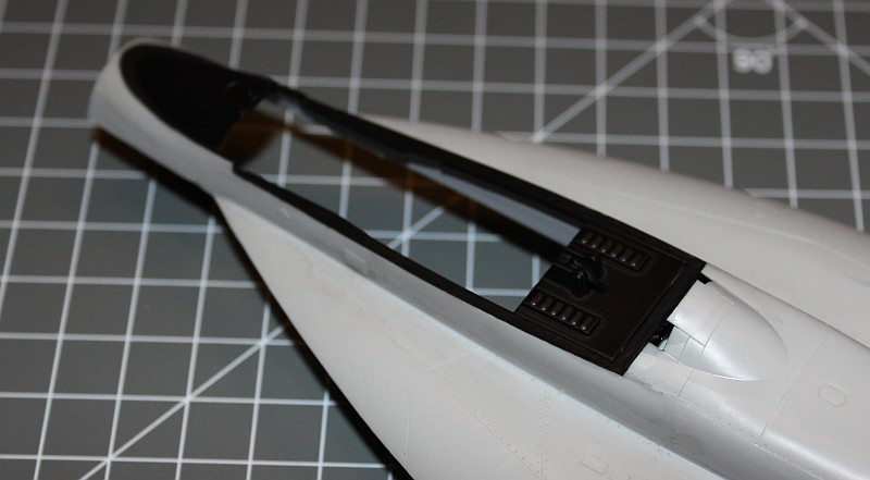

Weiter geht´s mit dem Bau. Zunächst habe ich mir die Cockpitverglasung vorgenommen. Als wichtiger Schritt gilt es hier, die produktionsbedingte Naht längst über der Kanzel zu entfernen:
Hierzu verwende ich eine Nagel- und Polierfeile mit vier Körnungen, die ich nacheinander von grob nach fein einsetze:
Zur Beseitigung der letzten Spuren folgt ein Tauchbad in Mr. Metal Primer, danach dürfen die Teile auf einem Blatt Küchenpapier, das überschüssigen Klarlack aufsaugt, trocknen. Die Angüsse habe ich bis hierhin als Griffe an den Teilen gelassen.

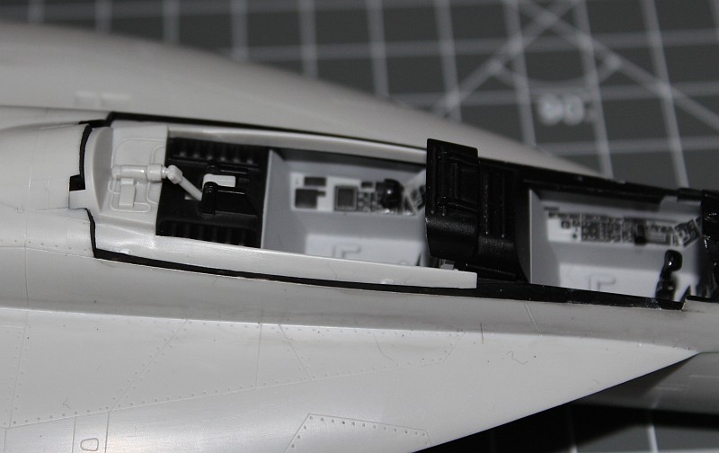

Fehlen noch die letzten Teile des Innenlebens, nach Passprobe schwarz lackiert:
Und natürlich noch das HUD. Die Linse habe ich mit dunkelgrüner Farbe und einem Tropfen Future andedeutet, anschließend wurde das zweiteilige HUD vorsichtig verklebt, in diesem Fall mit Weissleim. Ein bißchen schwarze Farbe am Rahmen des HUD durfte natürlich auch nicht fehlen. Hier habe ich mit einem feinen Pinsel freihand gearbeitet und Plaka-Farbe genommen, um mögliche Fehler leicht korrigieren zu können:
Anschließend konnte ich die Verglasung einkleben, wobei ein bißchen Druck und Spannung nötig war, damit alles gut passte. Vor allem das etwas zu breite und flache Vorderteil der Haube musste mit sanfter Gewalt in Form gebracht werden. Der extra dünne Plastikkleber zog sich schön in die Verbindungsstellen und sollte für eine hinreichend feste Verklebung sorgen:
Trotzdem blieben offene Spalten, denen ich mit Spachtelmasse und Deckweiss zu Leibe gerückt bin:
Und fertig! ;)
Ich wünsche allerseits schöne Feiertage und freue mich über das Interesse an diesem Baubericht.
Viele Grüße, Christian

Die Cockpithaube sieht gut aus ! Bei der schwarzen Farbe für das Cockpit wäre vielleicht Nato Black die bessere Wahl gewesen, ist nicht ganz so kräftig.
Weiß aber nicht inwieweit das mit deiner Recherche übereinstimmt. Nur so als kleine Alternative.
Recherche ist gut, da hast Du mich erwischt .... :D
Ich habe mir zwar eine Menge Bilder angesehen, und als die Bauanleitung schwarz vorgab, sah ich keinen Grund, dieser Vorgäbe zu misstrauen. Zumal ich den praktischen Vorteil sah, verschiedene Farben verwenden zu können. Revell Aqua für die Teile, die ich gepinselt habe, Tamiya Spray für's sprühen, und Plaka-Farbe für die Feinarbeiten. Alles nahezu gleich im Farbeindruck und gut kombinierbar.
Dennoch vielen Dank für die Anregung, werde ich künftig sicherlich aufgreifen.
