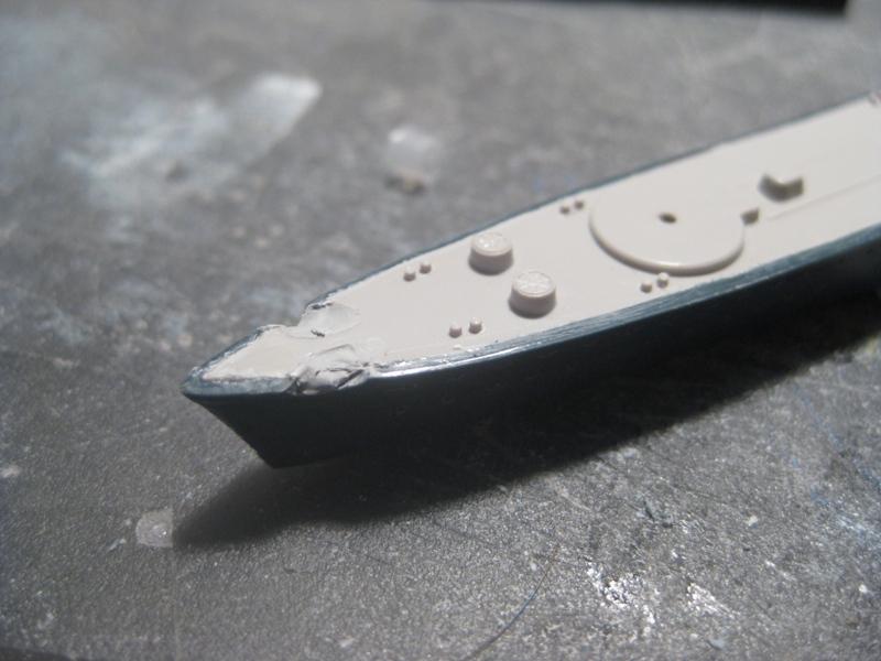

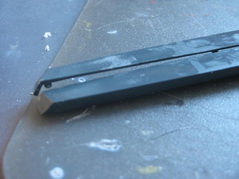

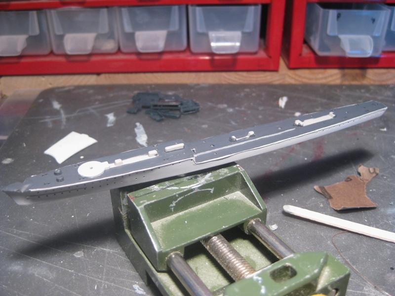

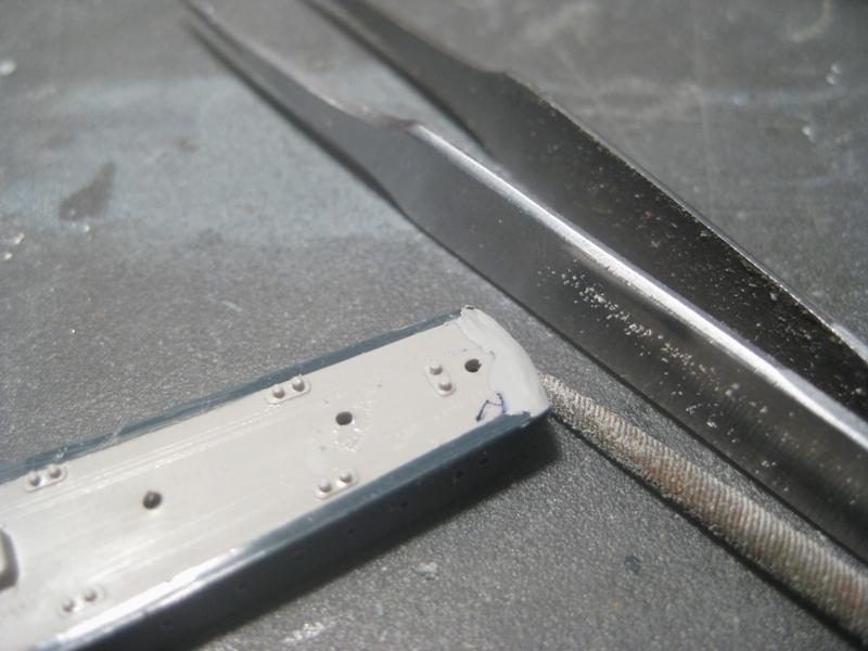

Zunächst einmal wurden die zwei Rumpfteile miteinander verklebt,
wobei es hier schon zu den ersten Passproblemen kam :pffft:
Nachdem diese dann mit sanfter Gewalt behoben waren, wurde das Deck eingesetzt:
Diese war etwas zu lang und musste im Bereich der Achterkante eingekürzt werden, um einigermaßen zu passen...

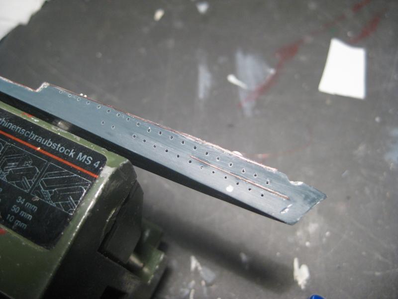

Im Anschluss daran wurden die Bullaugen aufgebohrt, da diese erhaben aufgeprägt waren, sowie dort, wo nötig gespachtelt:
Im Bereich der Back wurden die Ankerklüsen mit der Feile entsprechend herausgearbeitet und verspachtelt.
Im Achterdecksbereich wurden dann die hier gänzlich fehlenden Bullaugen ebenfalls aufgebohrt.
Der Bereich am Ende der Back erhielt eine Erweiterung nach achtern aus 0,3mm Sheet während die hier falsch positionierten Niedergänge verspachtelt wurden.
Der Sockel der Sektion des vorderen Schornsteins wurde abgesägt und bereits montiert.
Ebenfalls wurden die fehlenden MES-Kabel an Bb- & Stb-Seite aus 0,2mm Kupferdraht ergänzt sowie die dem Schmirgelpapier zum Opfer gefallenen Spritzwasserleisten:

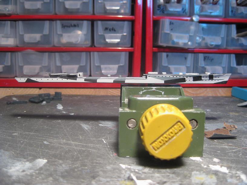

Auch der Grundanstrich wurde bereits soweit vorgenommen:

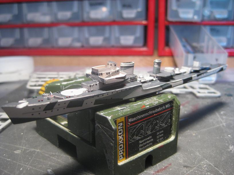

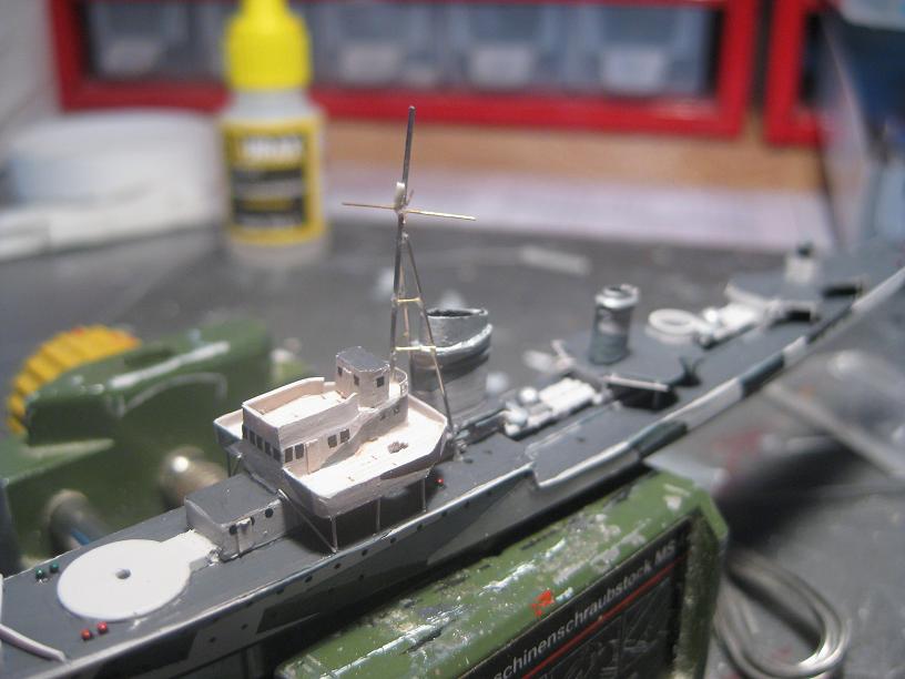

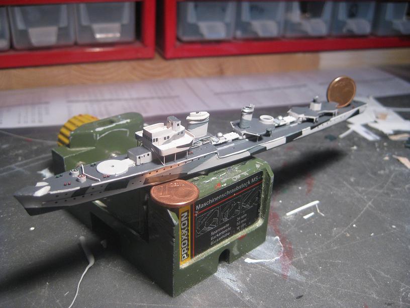

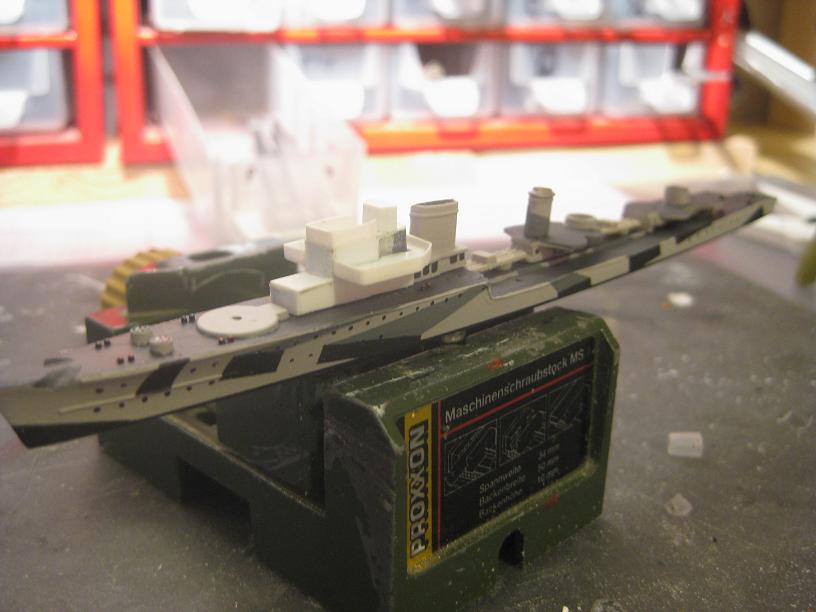

Und weiter geht es mit dem Winzling ;)

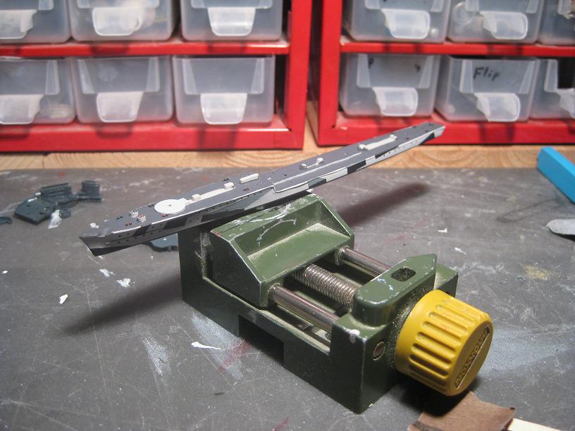

Nachdem die Bauteile der Aufbauten soweit von des Gussbäumen, denn Äste sind das schon nicht mehr 8o, getrennt
wurden konnte damit begonnen werden dem Rumpf sein Tarnkleid anzupassen:

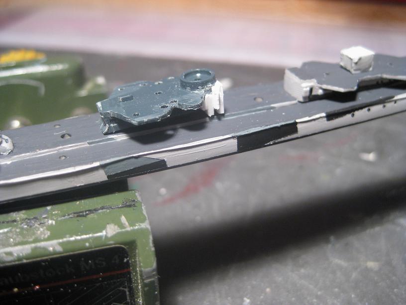

Und da hier die wenigsten Änderungen notwendig waren wurde die Zerstörerinsel ebenfalls an ihren Platz gesetzt:
Nun kam der Rest an die Reihe.
Hierbei waren, und sind, recht umfangreiche Änderungsarbeiten von nöten.
Wobei sich die ersten Schritte noch recht einfach darstellten:
Allerdings musste ich dann nach Sichtung meiner Unterlagen feststellen, dass ich hier wohl doch mehr in die Vollen gehen
müsste, als ursprünglich gedacht.

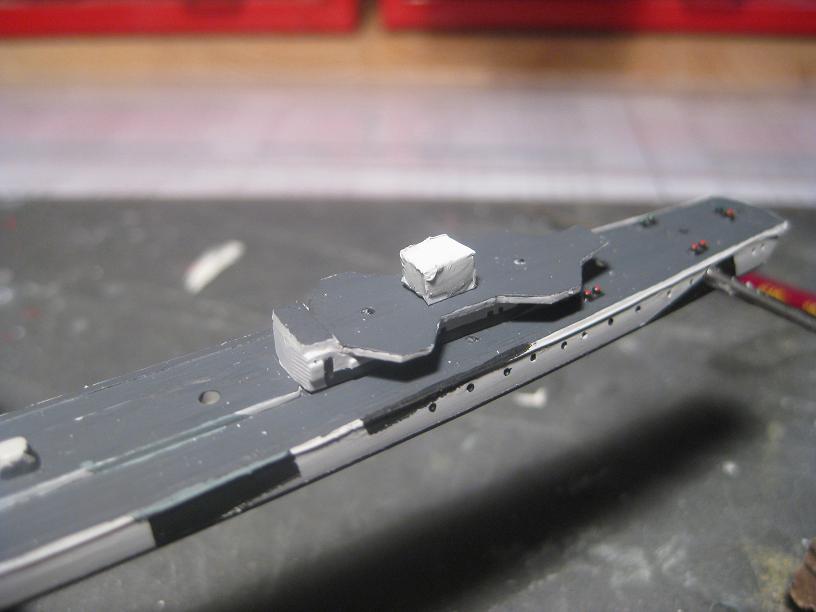

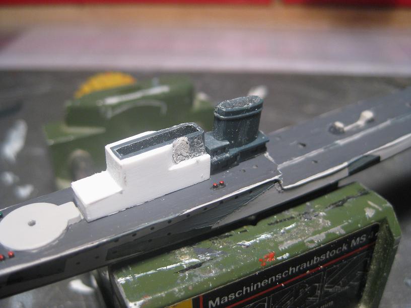

Der vordere Aufbautenblock wurde mit 1mm Sheet beidseits auf Maß gebracht.
Gleichzeitig wurden die Decks etc. auch komplett neu selbstgefertigt da die Bausatzteile nicht sehr...   ... "zufriedenstellend" waren:
Beim vorderen Schornstein werde ich dann noch entsprechende Änderungen in Angriff nehmen müssen, wenn die Zeit dafür reif ist.
Mittschiffs wurde das Deck angepasst, da die Bausatzform dem Original nicht wirklich entspricht.
Außerdem wurde der Aufbau unter dem achteren E-Meßstand noch mit Sheet aufgefüttert, da der Bausatz hier ein "riesen" Lücke aufweist:
Das Häuschen auf der Insel wurde ebenfalls umfassend mit Sheet und Spachtel bearbeitet:
Und so sieht es momentan aus:
Die mittschiffs und achtern gelegenen Aufbauten sind soweit, inkl. des Schornsteins, montiert und lackiert.
Der vordere Schornstein, die Brückensektion sowie die Torpedorohre sind erstmal nur aufgesteckt um einen Gesamteindruck des Modell zu bekommen.
Damit ich weiß, wo ich noch mal ran muss... :rolleyes:

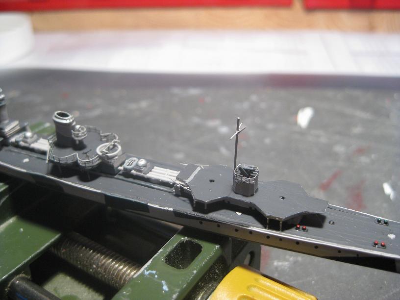

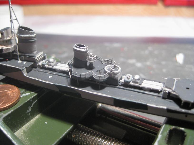

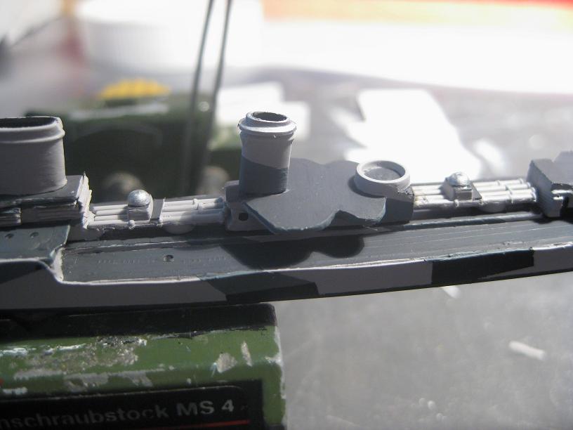

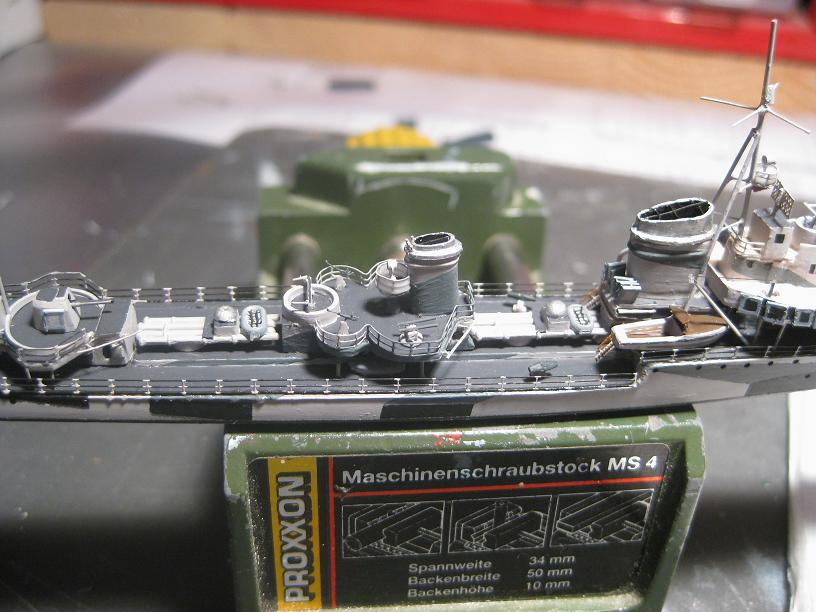

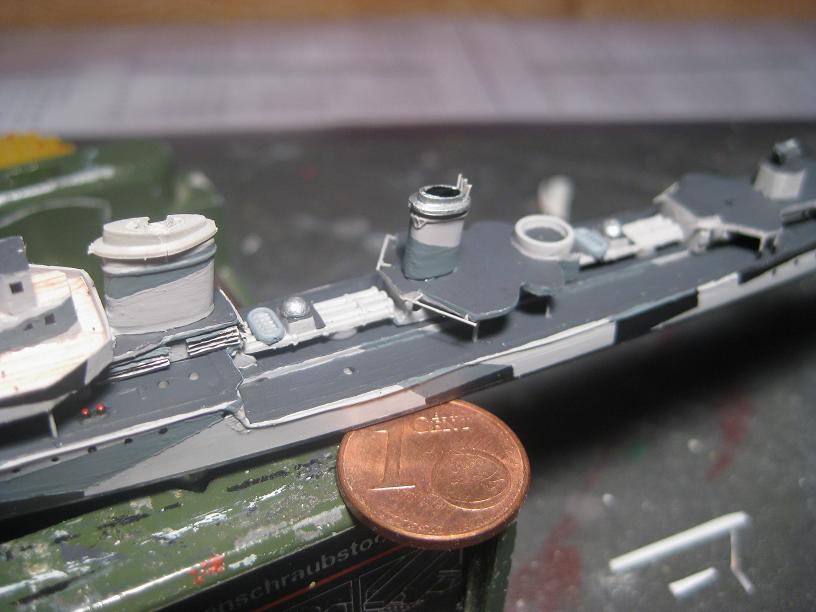

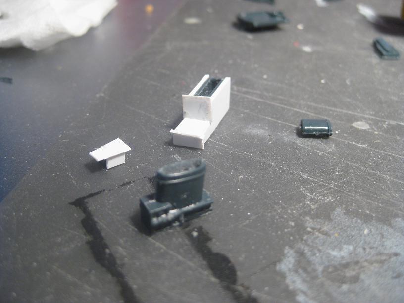

Hier dann mal der heutige Sachstand.
Zunächst einmal wurden die Aufbauten mittschiffs soweit vorbereitet und montiert.
Danach ging es dann an den nächsten Schritt, nämlich die Überarbeitung des vorderen Schornsteins.
Da dort z.B. die Lüfterlamellen fehlen wurden diese aus Papier selbst erstellt und angepasst.
Auch wurde der Schornstein soweit wie möglich ausgehöhlt.

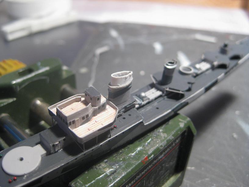

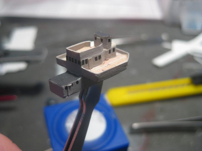

Als nächstes kam der Brückenaufbau an die Reihe.
Dieser wurde grundlegend überarbeitet, da hier nichts passte :rolleyes:
Die "Details" entstanden ebenfalls aus Papier.
Nachdem dann auch der ebenfalls fehlende Wellenbrecher ergänzt wurde stellte sich das Modell so dar:
Nun geht es erstmal, bis auf die Waffen, an die Detaillierung.
Dieses Gefummel macht mir persönlich immer am meisten Spaß :1:
So wurden am vorderen Aufbau die Abstützungen der Nocken und die Ladebäume ergänzt.
Mittschiffs wurden die Torpedorohrsätze mit Kuppeln und Flößen aus meinen Restbeständen versehen.
(Die Flöße müssen noch gepönt werden)
Auch wurden die Ladeschienen für die Torpedos, aus gezogenem Gussast, hinzugefügt.
Da es mir die vordere Schornsteinkappe zerlegt hat :rolleyes: muss ich mir mal überlegen, wie ich da rangehe.
Kommt Zeit, kommt Rat :1:

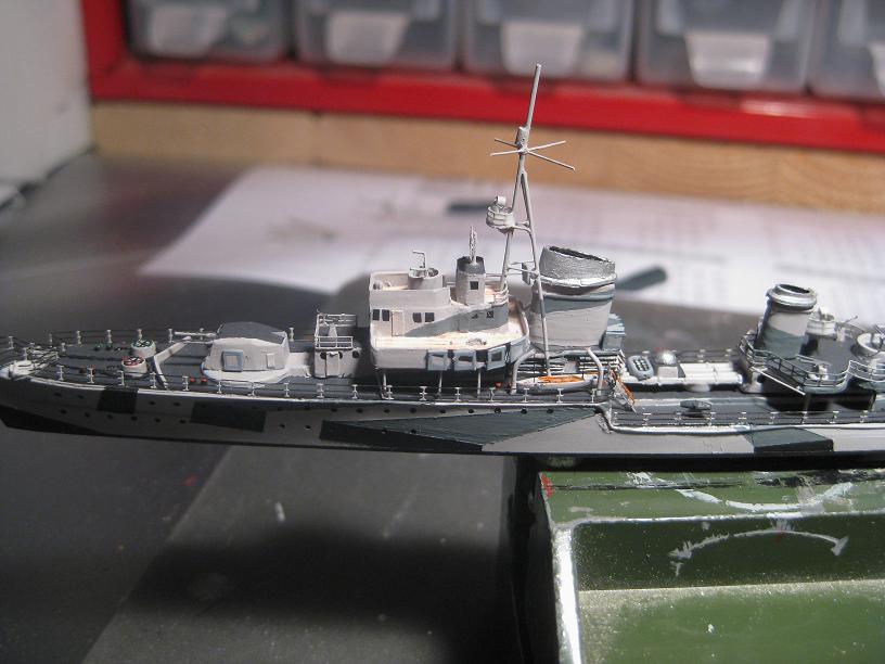

Da wieder Wochenende ist, bin ich auch wieder etwas mit meinem Zerstörer weitergekommen :1:
Hauptsächlich habe ich mich erstmal mit dem ganzen Kleinkram beschäftigt, da mir für die Überarbeitung der Geschütze noch der zündende Gedanke fehlt :8:
Aber kommt Zeit, kommt Rat :1:
Bis dahin gibt es erstmal den aktuellen Stand der Dinge...
Wie ich ja schon letztes Mal geschrieben hatte, habe ich mir beim ausfräsen die vordere Schornsteinkappe zerlegt :rolleyes:
Das war aber nicht weiter schlimm, da das Bausatzteil nicht wirklich wie das Original aussah.
Also habe ich etwas 0,3mm Sheet zurechtgeschnitten, zurechtgefeilt, zurechtgebogen und zurechtgeklebt und mir somit
eine neue, bessere Kappe gebaut:
Über das fehlende Innenleben beider Schornsteinkappen bin ich auch noch am grübeln, allerdings bin ich auch da
zuversichtlich das mit noch was passendes einfallen wird.
Auch die Bausatzmasten mussten durch Eigenbauten aus Draht ersetzt werden, da die Bausatzteile einfach nur...  naja   sind. :2:
Wie man hier auch sehen kann, habe ich die Öffnung für die Niedergänge zur Brücke ebenfalls geöffnet und soweit für die
Treppen vorbereitet.

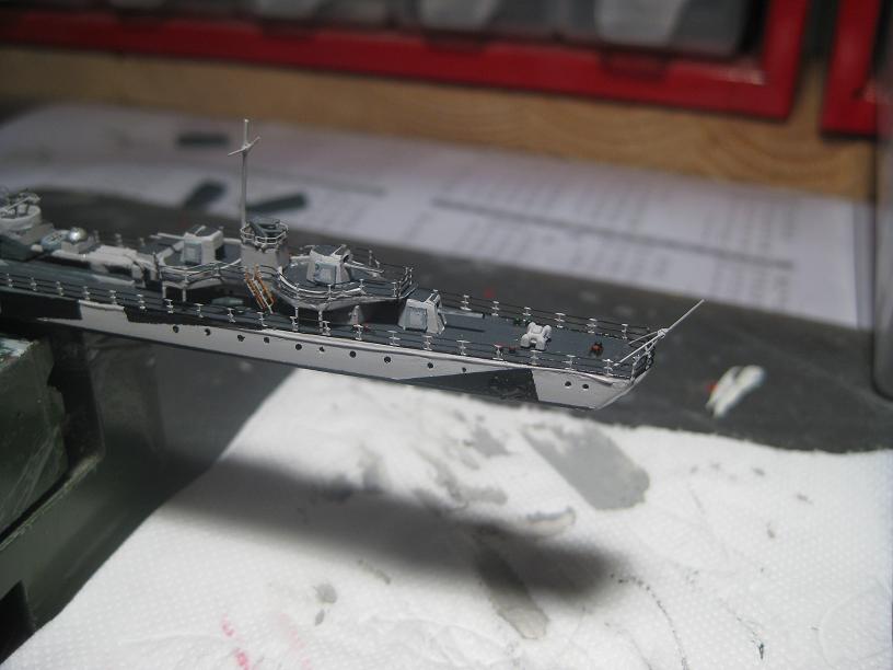

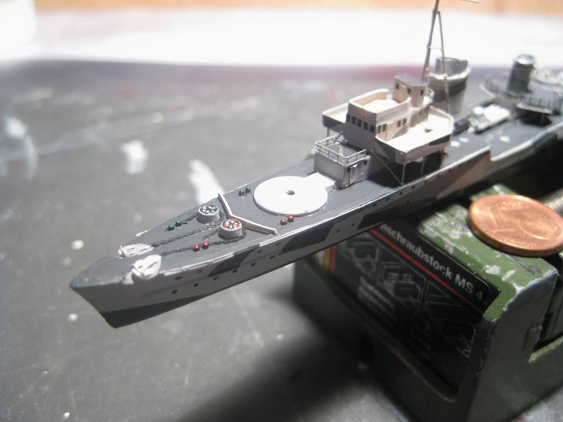

Danach bekam dann, zum PE-Einstieg sozusagen, die Back ihre erste Aufwertung mit PE-Teilen aus meiner Grabbelkiste:
Anker, Ankerketten, Reling und 2cm FlaK wurden hinzugefügt, da hierfür im Bausatz nicht wirklich etwas vorgesehen ist.
Der Mittschiffsbereich erhielt ebenfalls eine erste Aufwertung:
Auch wieder erstmal nur Reling und 2cm FlaK aus PE, der E-Messer ist aus Draht und der Scheinwerfer aus der Restkiste.
Die Zerstörer-Insel erhielt ebenfalls einen Eigenbau-Mast, einen Fla-Vierling aus der Restekiste und etwas Reling:
Und so ist der aktuelle Gesamtzustand:

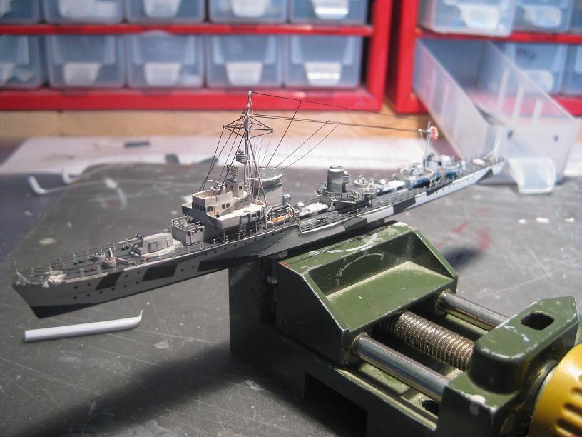

Nachdem mir einige Zeit ernsthaft die Lust abging, mich mit den besch...   ...eidenen Geschützen zu befassen, habe ich noch mal all meine Motivation zusammengekratzt und den Schiet endlich hinter mich gebracht. Gott sei dank :rolleyes:
Aber der Reihe nach.
Erstmal habe ich ich dem Leitstand auf der Bücke gewidmet.
Dieser entstand aus einem alten Pinselschutzröhrchen, das ich entsprechend abgelängt und mit Spachtelmasse ausgefüllt habe:
Als nächstes habe ich mich der weiteren Vervollständigung der vorderen Aufbauten gewidmet:
So wurde aus der Grabbelkiste ein FuMO-Gerät gebaut, die Reling wurde gezogen, der E-Messer gefertigt, ebenso die Scheinwerferplattform samt Scheinwerfer.
Im Bereich des Achterdecks wurde, soweit es mit den Resten erstmal möglich war, auf der Zerstörerinsel auch schon mal mit dem Ziehen der Reling begonnen:

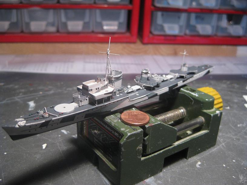

Sodala,
wie schon dem Titel zu entnehmen ist:
Fertig.
Es war ein gutes Stückchen Arbeit, das Plastik wenigstens annähernd in die von mir gewünschte Form zu bringen.
Aber schlussendlich hat es dann ja doch geklappt.
Auf dem Achterdeck wurde noch die Winde für die Sperrwaffe hinzugefügt:
Ebenso erhielten die 15cm Lafetten Rettungsflöße im Eigenbau.
Diese verteilen sich dann auch über das gesamte Modell.
Mittschiffs wurden dann noch die fehlenden 3,7cm Zwillinge fertiggestellt:
Auch erhielt der achtere Scheinwerferstand eine Weißleimpersenning.
Und im Bereich der vorderen Aufbauten noch die abschließenden Arbeiten erledigt.
Und so war dann der letzte Zustand vorm "ausdocken":
Ich habe noch einen der Eduard-Flachmänner umgekleidet damit er auch zum Modell passt und ihn dann in die Bb-Nock gestellt.
Hier geht es zur Galerie...

Mich würde interessieren womit du den vorderen Aufbau genau erstellt hat (Platiksheet aus Jougurtbecher oder ...?)
Ich will da wenn möglich auf "Haushaltssachen" zurückgreifen weil ich kein Modelbauladen um die Ecke habe.
Vielleicht kannst du mir noch den ein oder anderen Tipp geben.
