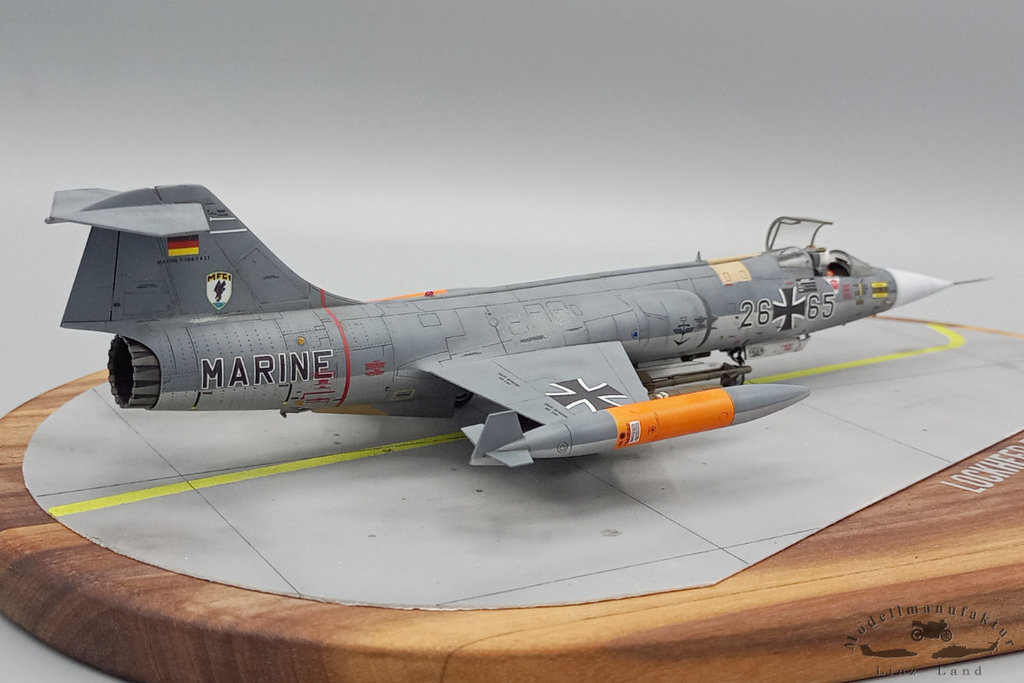

Dieses Modell ist zwar schon eine Weile fertig, aber ich bin jetzt einige Zeit nicht zum Fotografieren gekommen.
Es handelt sich um einen Starfighter von Hasegawa. Zuerst wollte ich ja daraus den grün-grau getarnten italienischen Starfighter bauen, entschied mich aber dann doch für die, wie ich finde, sehr attraktive deutsche Marinefliegerversion.
Der Bau verlief ziemlich problemlos. Ich hab hier rein aus der Schachtel (naja fast  :D ) gebaut, hinzugekommen ist nur ein Pilot aus der Restekiste, die AS.34 Kormoran von dem Airfix-Weapon-Set und die Sidewinder aus dem Hase-Weapon-Set. Das Pitotrohr tauschte ich gegen ein selbst hergestelltes (aus einer Kanülle und einer Nadel) aus. Lackiert hab ich den Witwenmacher mit Alclad und Gunzefarben.
Das einzige was wirklich Probleme machte, waren die Bausatzdecals. Die waren beim Aufbringen zuerst sehr störrisch und dann gleich brüchig  :rolleyes: Einige Decals musste ich mit dem Pinsel etwas ausbessern...
Viel Spaß bei den Bildern:

sehr überzeugend! Einfarbige Tarnungen gefallen mir meist besser als irgendwelches kompliziertes Zeug - die Linie des Flugzeugs bleibt besser erhalten. Grad bei der F-104 ist das wirklich wichtig. Was Hase-Decals anbelangt: Nie meine erste Wahl, die sind fast alle störrisch und dick

Tolles Modell eines schönen Flugzeugs.
Die kamen im Original am Zerstörer vorbei, man konnte vom Schiff aus, auf sie runter schauen!
Die Luft über der See gehört dem MFG!
Nur die Pylone der Kormoran kommen mir irgendwie falsch vor - fällt aber kaum auf.

Da erkennt man auch (trotz der geöffneten Haube), dass das Hasegawa-Modell bei der Form der Haube stimmiger ist als der Revell-Bausatz.

Zu den Decals mein üblicher Hinweis - Weichmacher - trocknen lassen - mit Skalpell die panellines nachziehen - noch mal Weichmacher.
Damit habe ich zumindest auch die Hase-Decals immer bezwungen.

sehr schöner Starfighter...aber ein wenig unbedeutende Kritik muss sein 😅
die Kormoran-Träger haben die falsche Form, Deine sind nur für die Zusatztanks vorgesehen...
alles, was man selbst schnitzen kann, muss man nicht kaufen.....
So sollten sie aussehen:
Hier sind es die 1:48er von Eduard. In 1:72 gibt es sie wohl nicht.

@ Sparky und xingu: ihr habt mich erwischt! Ich hab die Pylone für die Tanks verwendet, da ich bei dieser F-104 so gut wie nicht recherchiert habe. Ich muss gestehen, dass ich keine Ahnung habe, ob es für die 72er Bausätze die richtigen Pylone gibt.
@ JJ: werde ich mir für die nächsten Hase-Decals vormerken!
