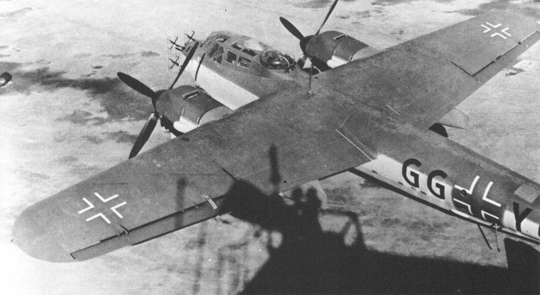

noch eine weitere Frage zur Dornier: was befand sich unter der tropfenförmigen Beule vor dem Drehturm?
http://www.airwar.ru/image/idop/fww2/do217n/do217n-5.jpg
Auf dem Foto sieht das Teil lackiert aus. ICM hat es aber als Klarsichtteil produziert.
Wie stelle ich das korrekterweise dar? Durchsichtig? Bemalt - mit welcher Farbe? Oder gab es hier keine eindeutige Regel?
Nur qualifizierte Vermutung: Da könnte ein Naxos-Z darunter gewesen sein oder eine andere Antenne. Lass es durchsichtig.
Moin!
Das dürfte ein "Bord-Zielfluggerät Peil-G IV" sein. Die tropfenförmige Abdeckung ist eine Plexiglashaube, in der mittels spezieller Farbe leitfähige Streifen aufgespritzt wurde.
[attachment=0]
[attachment=1]
:V:
Kannonenvogel
Meiner meinung nach ist es ein PRB 6 siehe Handbuch
gruss
Das Peil G-IV / Peil G6 ist das im Flugzeug verbaute "Gerät" unter der Haube ist der zugehörige Peilrahmen PRE 4 resp. PRE 6
Kann es sein, dass das Plexiglas im Laufe der Zeit stumpf und trpb wurde?
Auf dem Bild 4 vom Kannonenvogel sieht es noch klar aus, im Bild 3 schon recht stumpf. In dem von mir verlinkten Bild dann komplett trüb...
Dann würde ich die Haube bei meinem gealterten Flieger auch eher Richtung trüb gestalten?
