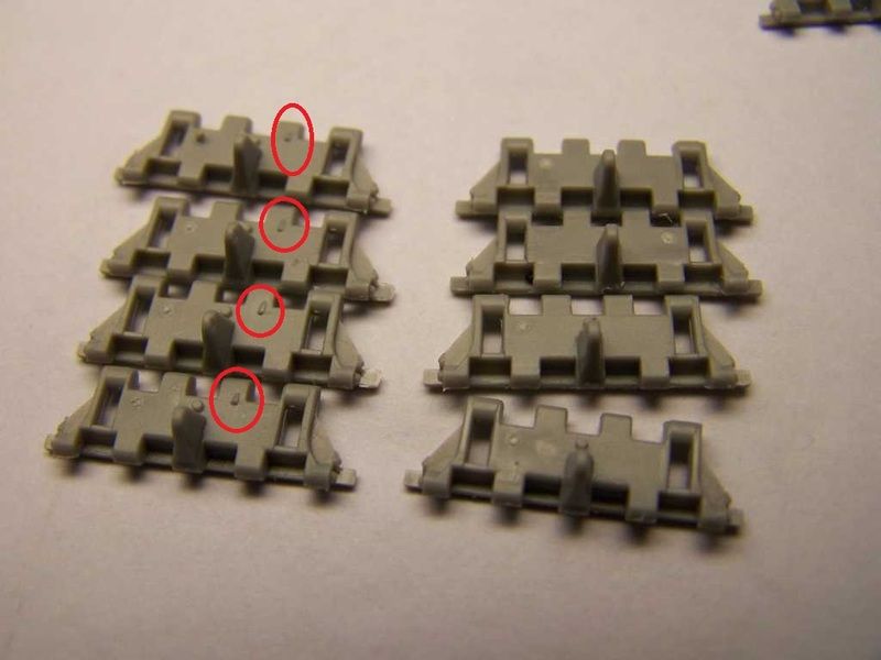

Die Kettenglieder wurden wahrscheinlich einzeln gegossen und liegen lose in einem Beutel. Sie haben nur eine Angussstelle, deren Versäuberung selten notwendig ist. Allerdings stellte ich an einigen Gliedern eine Fehlstelle fest. Interessanterweise haben die Kettenglieder Teilenummern, und so kann ich sagen, das Nr. 6+10 diese ,,Macke" haben. Die Teilenummern stören später nicht, denn die werden von den anzuklebenden Laufflächen verdeckt. Da wundert es mich wieder, warum die kleinen Angüsse nicht auch auf dieser Außenseite sind. Zur Kettenmontage wäre eine Montagehilfe sinnvoll, wie sie z.B. MENG beiliegen hat. Oder man klebt an einer Winkelschiene entlang.
