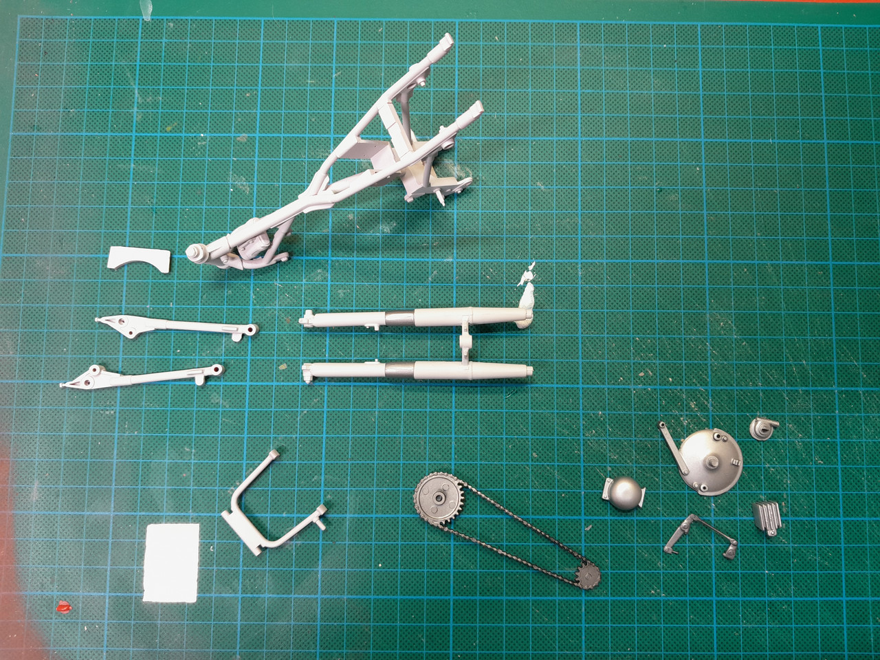

Ich muss zugeben ein wenig frustriert mich der Bausatz. Trotz spachteln und schleifen und wieder spachtel sieht man an manchen stellen immer noch, dass die passgenauigkeit eher so lala war. Gerade bei Bauteilen die eigentlich rund sein sollten.
Ich hoffe einfach, dass die Farbe am ende noch ein wenig kaschieren kann.

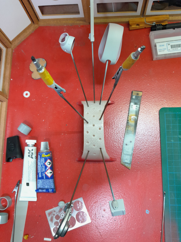

Die Bauteile, die Rot lackiert werden müssen sind nun Grundiert. Ein paar aluminiumfarbige Bauteil haben ihre Basisfarbe und Klarlackierung. Es fehlt die Montage und Wasching.
Die Chromestellen an der Gabel und Feder bereiten mir noch Bauchschmerzen. Molotov Chrome wird ja bekanntlich nach Klarlack stumpfer. Da ich jedoch maskieren muss habe ich dennoch eine Klarlackschicht draufgeschmissen. An den Federbeinen hat das Maskierband aber letzendlich unschöne Rückstände hinterlassen.
Bin daher am Überlegen ob ich mich mal Bare Metal Foil oder AK Chrometape probieren soll.

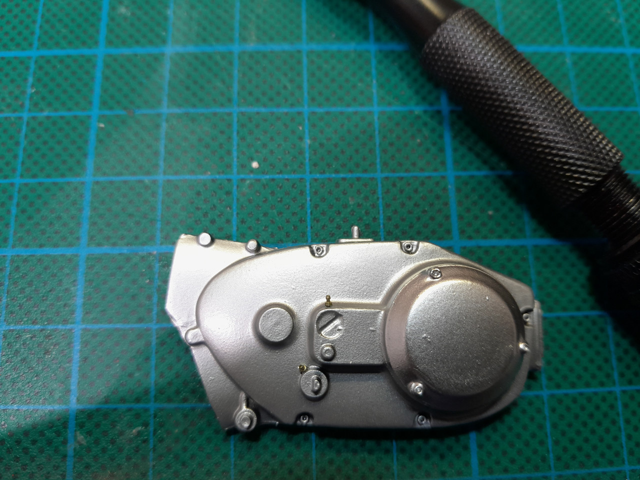

Der Ritzelabdeckung habe ich noch 2 Schmiernippel spendiert die im original aber nicht im Modell zu sehen war. Verwendet habe ich Bleed nipples für Bremssättel in 1/12. das Washing fehlt noch.
