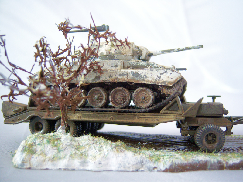

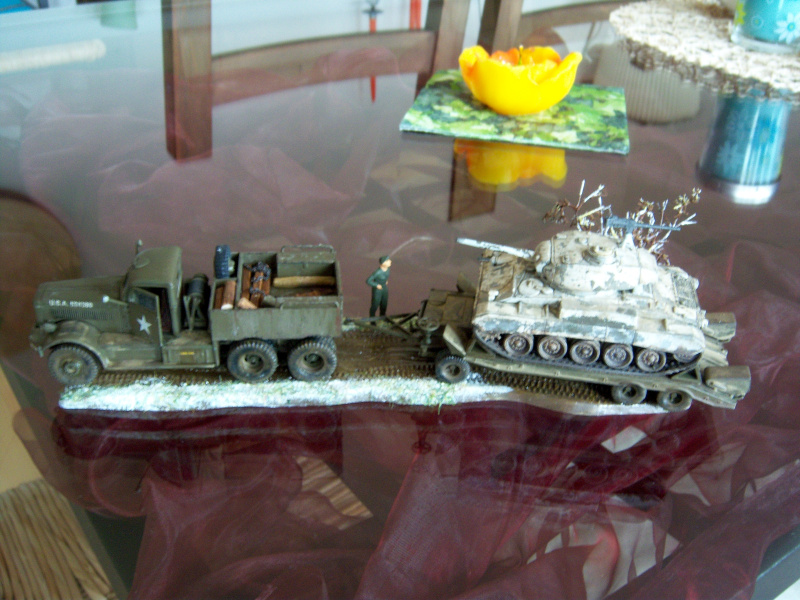

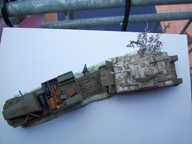

Beim M24 wollt ich einfach mal was Neues ausprobieren. Konkret : verwischt Wintertarnung mit der Haarspraymethode. Noch ist das Ergebnis nicht 100% optimal, aber immerhin stimmt die Richtung. Ansonsten wurde der M24, ausser einem Stück Sheet am Heck, komplett OOB gebaut. Leider hatte ich mich in der Reihenfolge des Zusammenbaus etwas vertan, d.h. ich wollte die Ketten ausziehen NACHDEM ich bereits die Schürzen angeklebt hatte. Statt die Schürzen wieder abzureissen hab ich die Ketten gekürzt und nur an den sichtbaren Stellen verklebt  :pffft:
Beim M19 + Trailer gab es auch nur weniger Änderungen.

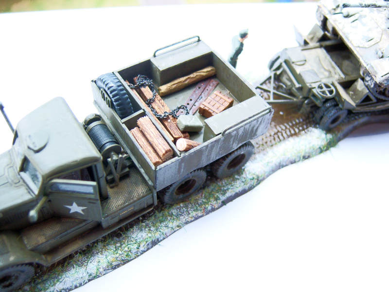

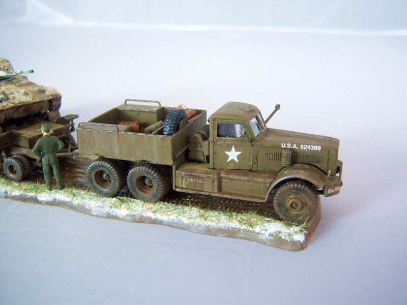

Lediglich die Scheiben für die Kabine der Zugmaschine und das Beladung wurden ergänzt.
Wer mich kennt weiß, dass ich es nicht über's Herz kriege ein Modell ohne eine entsprechende Base fertigzustellen.
Da Matchbox ja seinerzeit entsprechende Bases mitlieferte ( ... ich find das heute noch was SOWAS von genial ! ) wurde die vom M19 natürlich auch verwendet. Da ich mit vorher mit dem M24 ja bereits das Thema "Winter" aufgehalst hab, habe ich versucht mit Hilfe von Artitec Pulverfarben etwas Schnee darzustellen...naja ... ich hab es halt VERSUCHT  :D
Den Baum hab ich mir aus Draht und Faden zusammengeklebt, wobei der Faden erst mit Sekundenkleber behandelt wurde damit er schön steif bleibt.
Um noch einen etwas "wilderen" Look hinzukriegen hab ich das, recht starre, Gebilde noch mit "Ästen" von Islandmoos ergänzt".
Alles in Allem sicherlich kein Heldenstück, aber es war ja von Anfang an als "Just for Fun" Projekt geplant, von daher ... here we go :

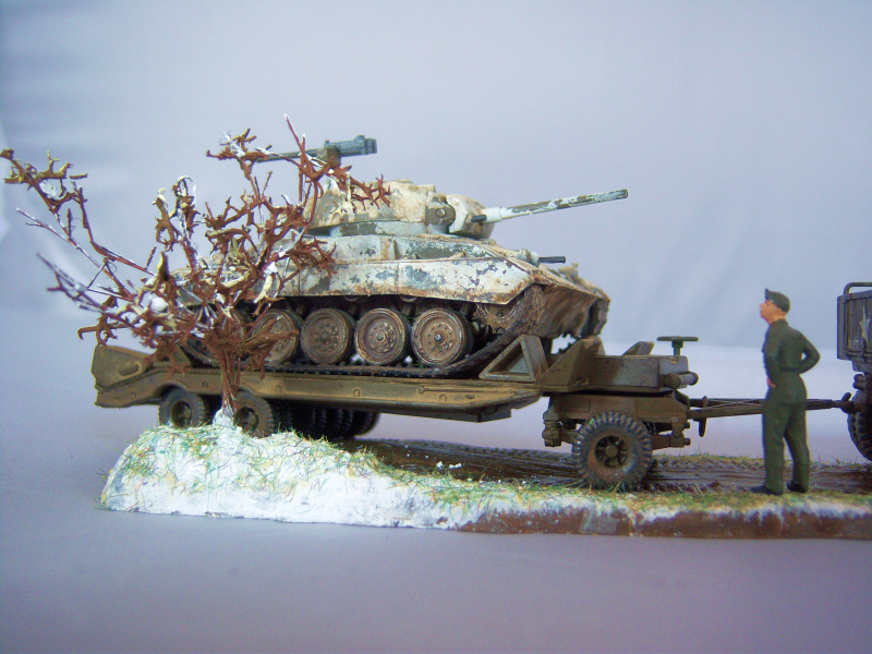

Anbei mal noch ein Schnappschnuss von der "Breitseite"
Ich find's klasse. Besonders der eingewinterte Sherman überzeugt!
Zwei Sachen: Die Figur verdient ein bisschen Struktur. Schatten bekommt man durch simples Washing hin, da wo es dann zuviel des Guten ist, einfach wieder mit dünner Grundfarbe drüber. Dass das Gras über dem Schnee nicht der Weisheit letzter Schluss ist, ist klar. Aber eine Sofortlösung hätte auch nicht, wichtig wäre allenfalls, dass man das Grundprinzip "Gras einschneien lassen" lassen sollte.
