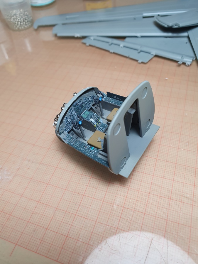

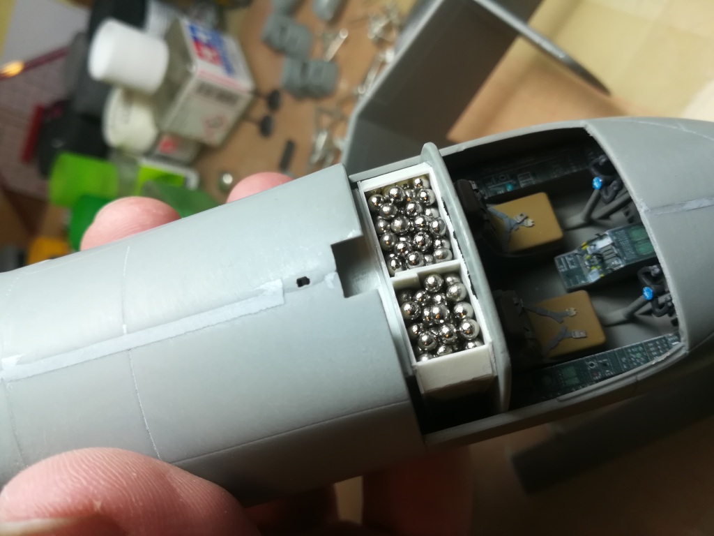

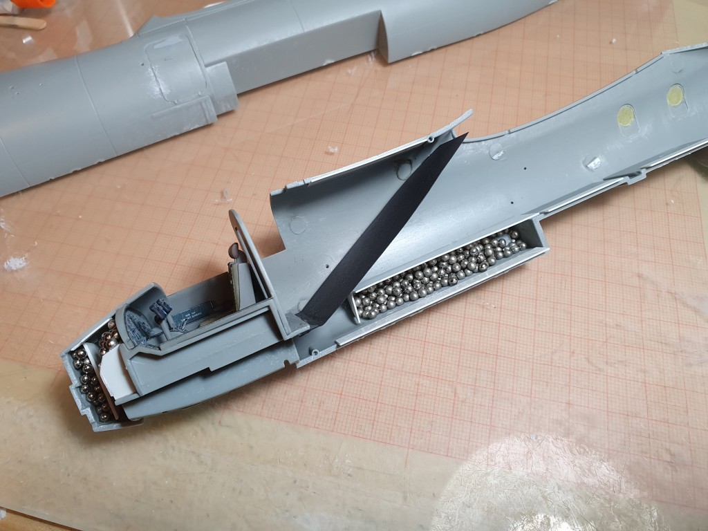

Das Cockpit mit Eduards. Sicher keine Offenbarung, eher quick and dirty, aber da man später eh nix davon sieht...
Man muss echt viel Ballast unterbringen, es waren am Ende ca. 120g, bis ich sicher war, dass es halbwegs auf eigenen Beinen stehen bleibt:

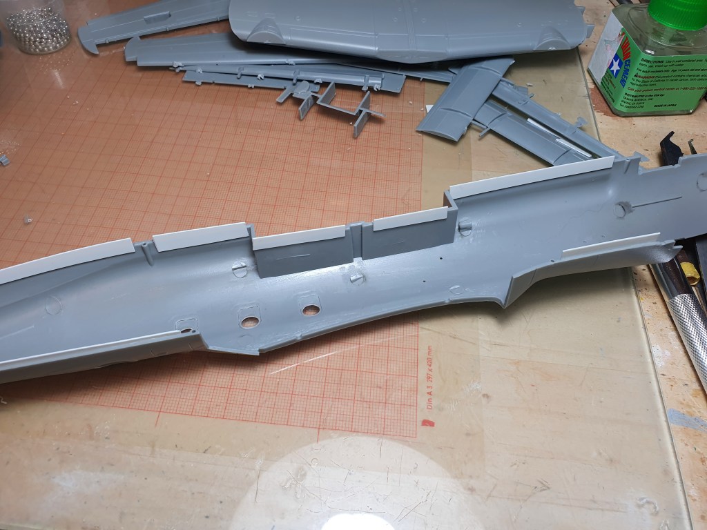

Auch darum habe ich den Rumpf an den Klebestellen lieber mit ein bißchen Sheet verstärkt. So ließ er sich auch einfacher halbwegs in Passung bringen.

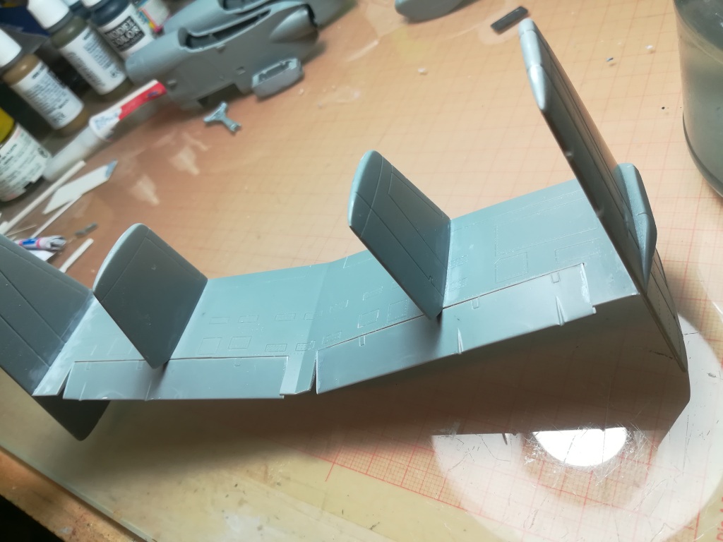

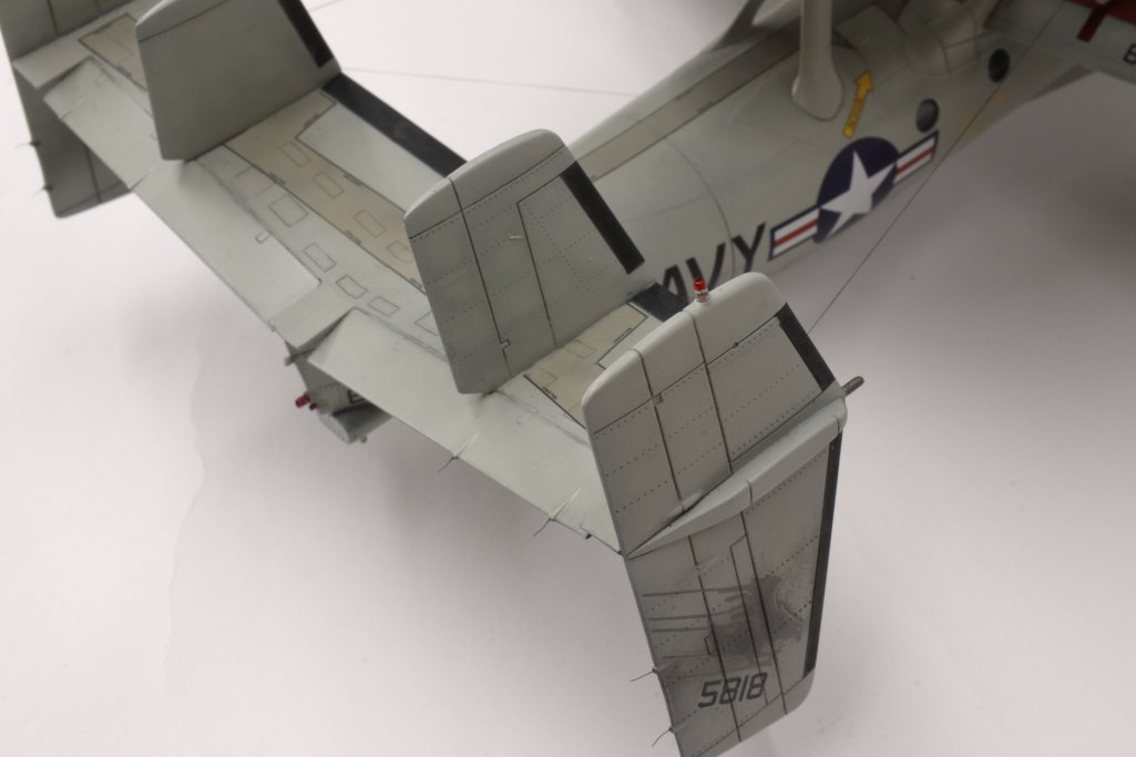

Die Höhenruder wurden ausgesägt und angelenkt dargestellt:

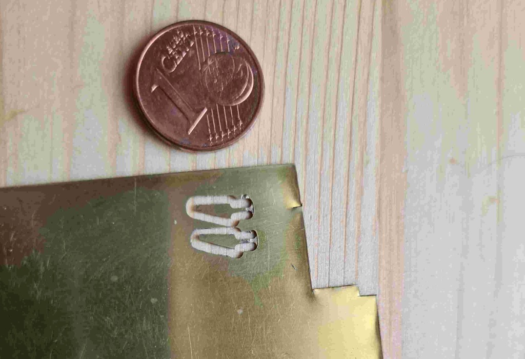

Die Antennenhalter unter dem Leitwerk sind nicht im Bausatz dargestellt. Ich habe welche gefräst (auf der kleinen Proxxon), die auch halbwegs stabil sind.

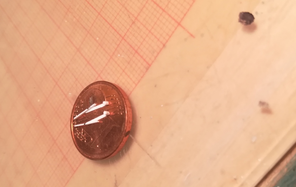

Die Scheibenwischer sind recht grob, und nachdem der erste gleich schon von der Pinzette sprang, gab es mit ein paar Evergreen-Streifen einen Satz neue.

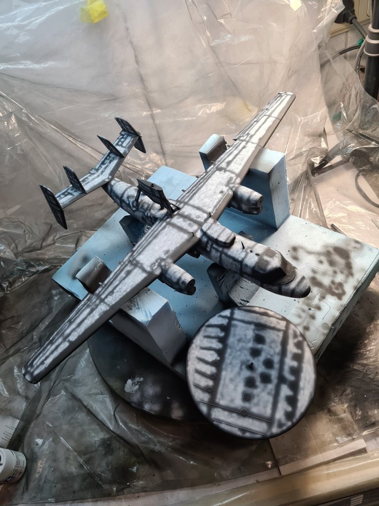

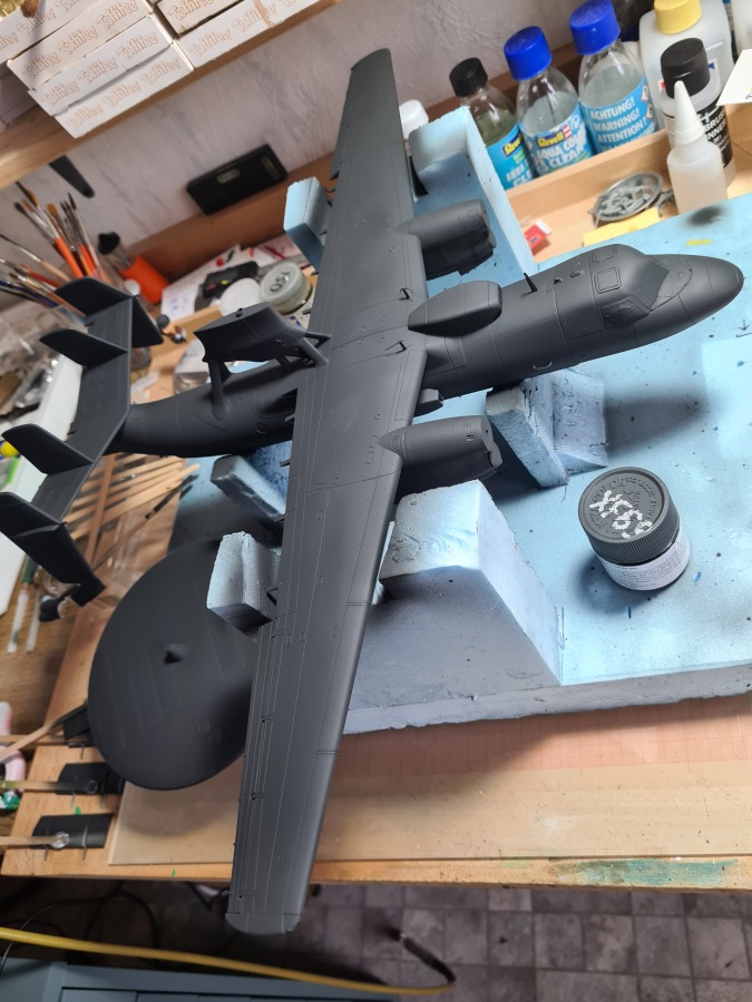

Lackiert wurde mit Tamiya und Gunze. Basis wie immer bei mir erstmal schwarz:
Dann mein nächster Versuch mit Preshading; hat diesmal sogar halbwegs geklappt.

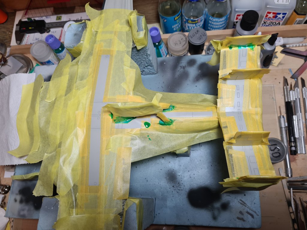

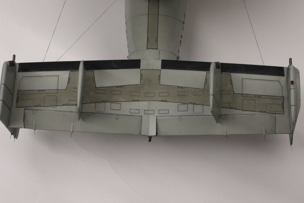

Die Walkways sind auflackiert und die Rahmen mit 0,25mm Decalstreifen gemacht. Die Bausatzdecals fand ich nicht schön, zudem waren sie nicht stimmig.
Man muss bei der Kiste schon recht gerne abkleben...

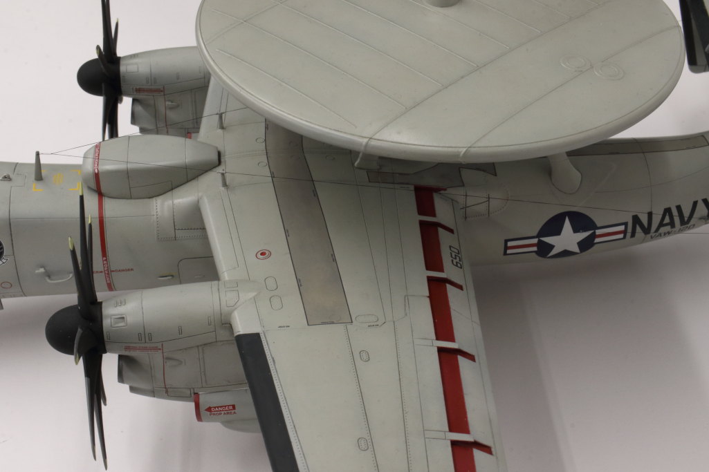

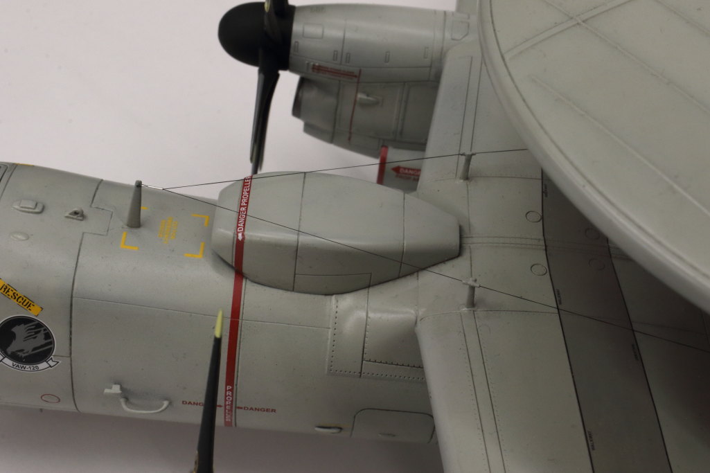

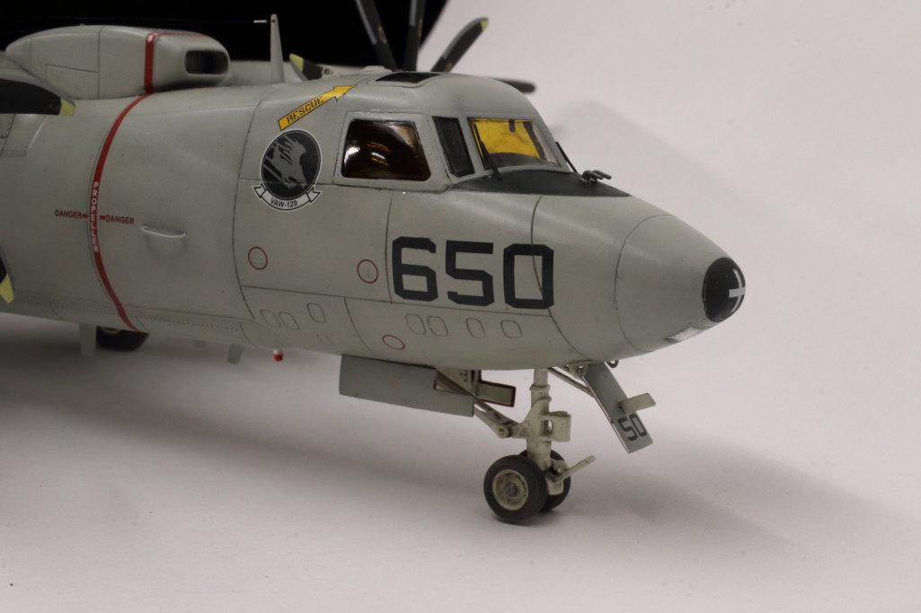

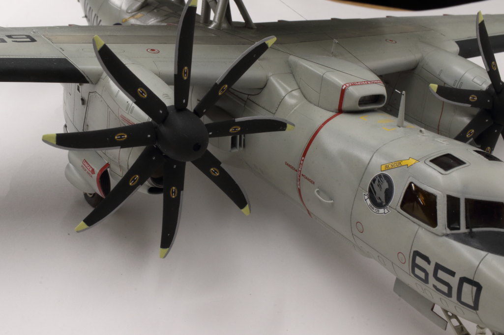

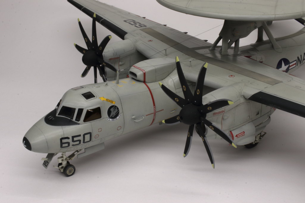

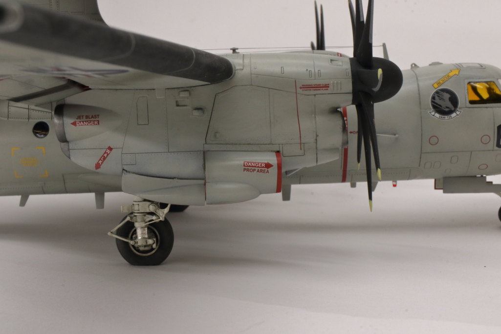

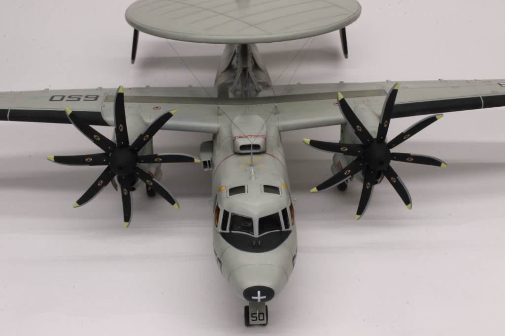

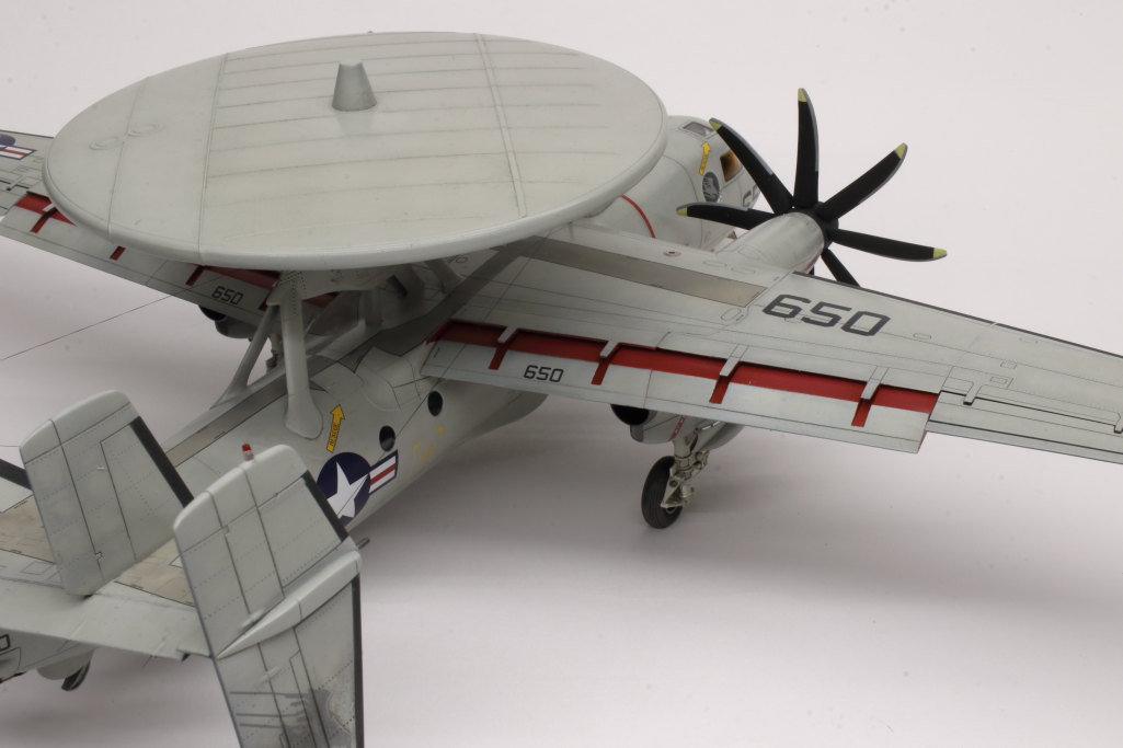

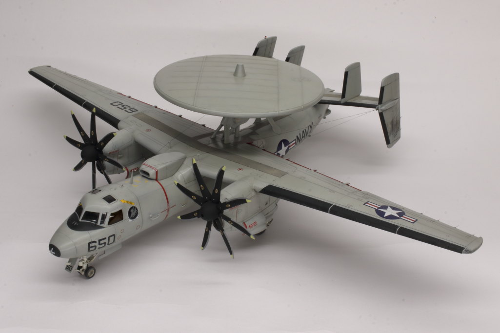

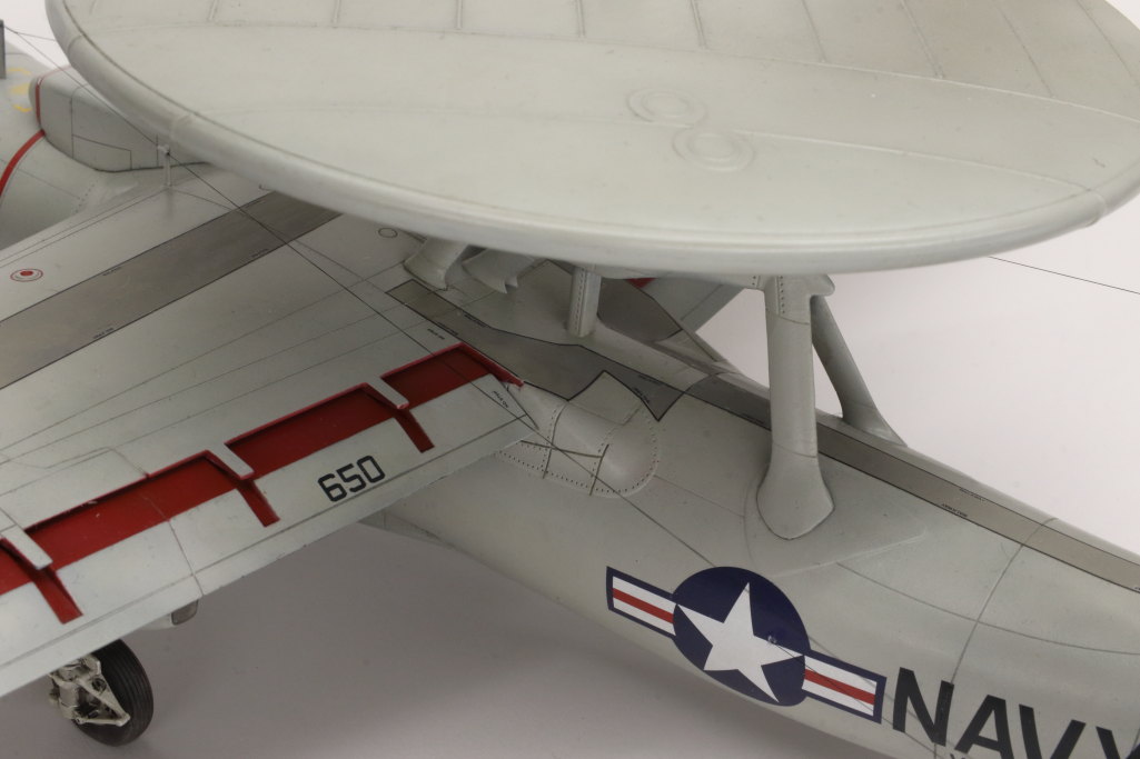

Hier der fertige Flieger. Ich hab versucht, die im Original meist recht gut gepflegten Maschine mit dezenten Gebrauchsspuren wiederzugeben. Das Modell ist insgesamt sicher sehr weit weg von perfekt, so würde ich z.B. die Bausatzdecals nicht mehr verwenden, weil sie einfach nicht genau stimmen, Gravuren und Nietreihen korrigieren und ergänzen usw. Aber ich mag es trotzdem. Der Vogel fasziniert mich einfach.

Ein wunderschöner Vogel, klasse lackiert. :1:  :P
Saubere Arbeit, danke fürs Zeigen! :respekt:

Ein tolles Modell, sei es Lackierung oder Details, ein echter Augenschmaus!  :P

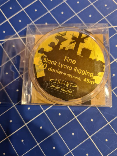

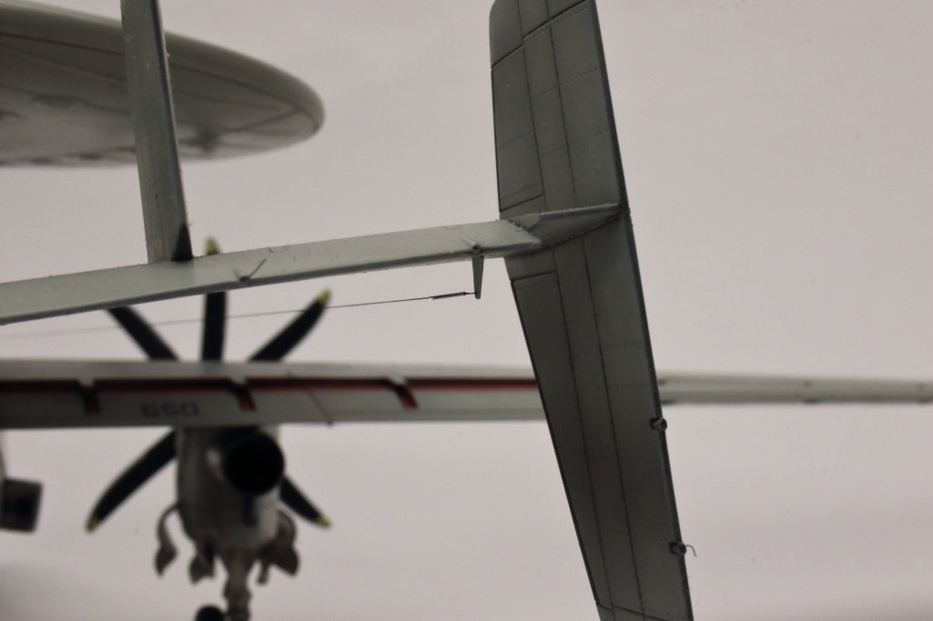

Was für ein Material hast du für die Verspannung genommen?

@Aero: Ich verwende das Lycra Rigging Zeugs in 0,7er Stärke, also etwa 0,1mm. Das ist hochelastisch, super mir Sekundenkleber zu kleben und kann mit ganz wenig Spannung angebracht werden. Man kann einfach dran ziehen oder es wegdrücken, da passiert nichts.

Commander JJ
Also ich kann dem Flieger keine Probleme ansehen. Ist Klasse.
Die Antennen und der allgemeine Look gefallen ausgesprochen gut.
Persönlich mag ich auch die neuen 8-Blatt-Propeller - also voll mein Geschmack.

Moin Klaus, einfach nur Top deine Hawkeye. :respekt:
Ich finde auch nix auszusetzen, mit den 8 Blatt Props gibt es noch mal einen Stern extra. :P
Danke euch allen! Ich war auch total in diese Propeller vernarrt, ich gestehe.  :1:
