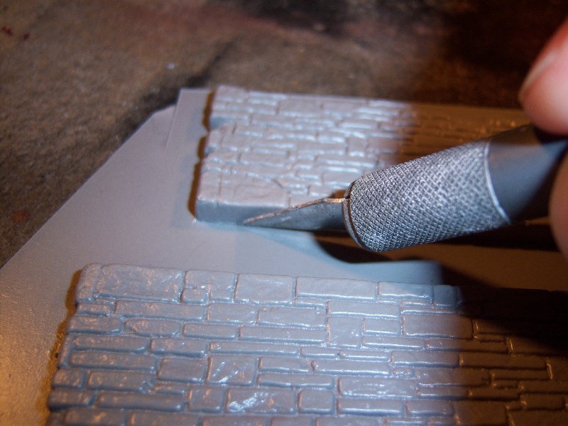

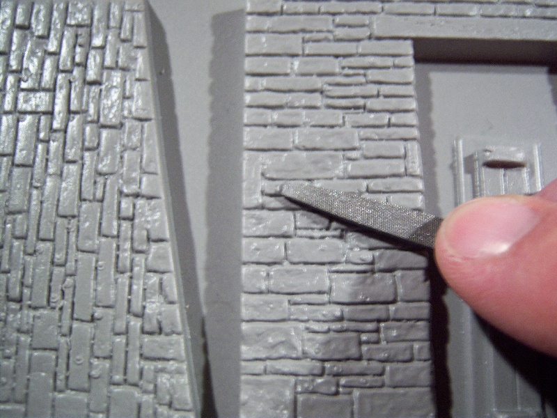

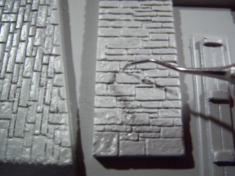

Erstmal mussten die unseeligen Pickel entfernt werden. Im Prinzip gibt es 2 Arten von Pickeln bei diesem Kit.
Pickel die auf den Steinen kleben, und Pickel die in den Zwischenräumen gedeihen.
Die Pickel auf den Mauersteinen habe ich mit einer Feiler runtergekratzt :
Die Pickel in den Zwischenräumen wurden mit einem Gravierwerkzeug rausgekratzt.

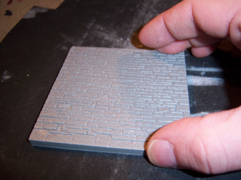

Im nächsten Schritt wurden die einzelnen Komponenten ausgeschnitten...

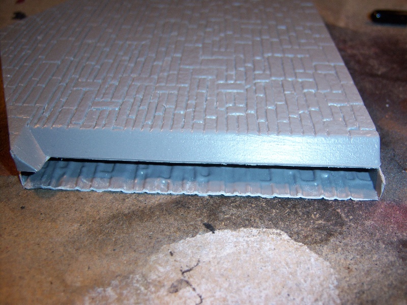

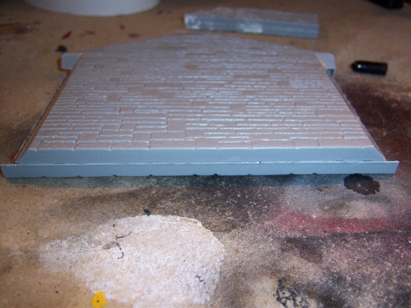

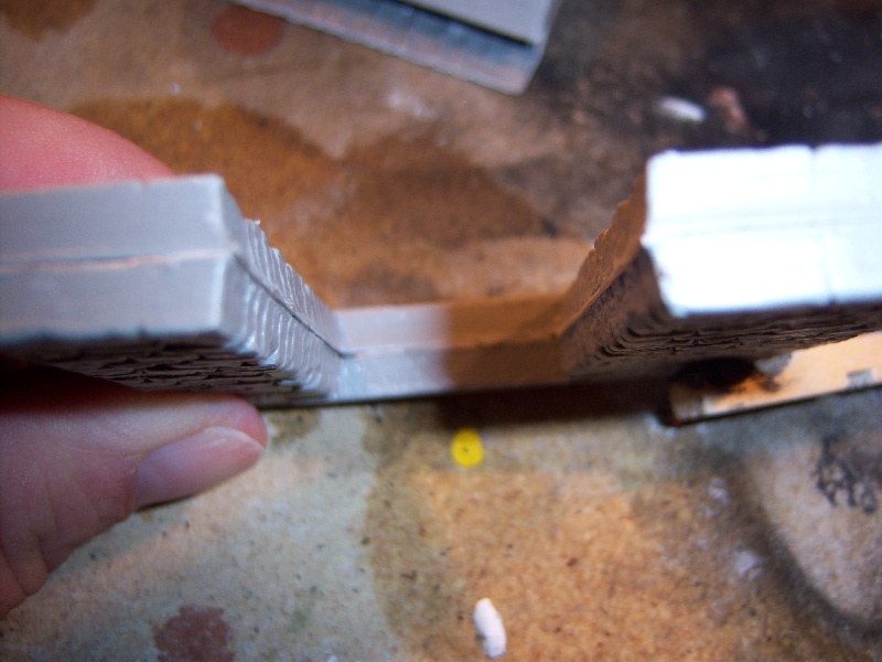

...und auf der Rückseite halbwegs plan geschliffen, da hier später das Gegenstück der jeweiligen Mauer verklebt wird.

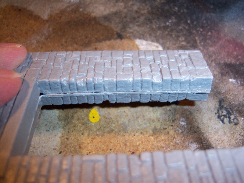

Auf den nächsten Bilder gibt es ein paar Eindrücke wie es dann aussieht wenn 2 Mauerhälften zusammengeklebt werden :

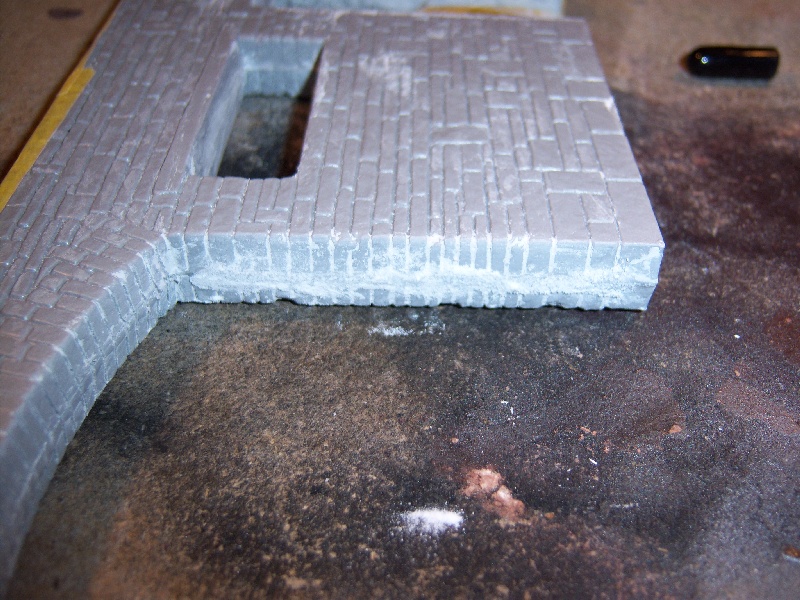

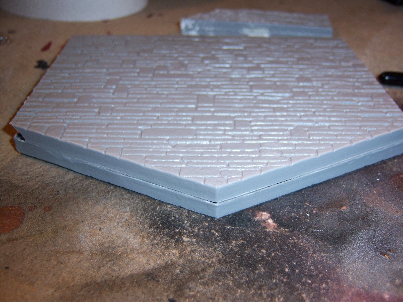

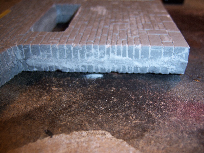

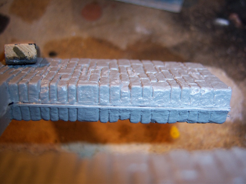

Wie bereits zu erwarten wird es nun richtig ungemütlich, da die Nahtstellen zwischen den beiden Hälften verschliffen werden müssen.
Deshalb an der Stelle einige Hinweise.
Spachelmasse ( Putty von Italeri ) wollte bei mir einfach nicht auf dem Material halten. Das mag einerseits an der Oberfläche liegen, andererseits an dem sehr flexiblen Material. Da die Mauern innen hohl sind neigen die Wände bei Krafteinwirking ( schleifen ) dazu sich zu verbiegen. Das bringt leider den Effekt das die getrocknete Spachtelmasse abplatzt.
Ich konnte den Effekt etwas eindämmen in dem ich teilweise in die Hohlräume Gips zur Stabilität eingefüllt habe ( ...ich sag nur : Sauerei ) und die Nahtstellen mit Sekundenkleber verklebt habe ( teilweise mit Backpulver als Füller : an der Stelle Thanks @ KlausH für den Tip ). Leider konnte ich nicht den kompletten Hohlraum mit Gips ausfüllen, da ich nur noch ein kleines "Einfüllloch" zur Verfügung hatte.
Wenn ich nochmal von vorne anfangen würde, würde ich wahrscheinlich sämtliche Halbschalen von innen mit Gips ausfüllen.

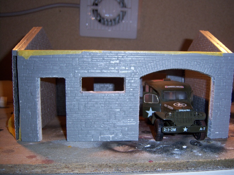

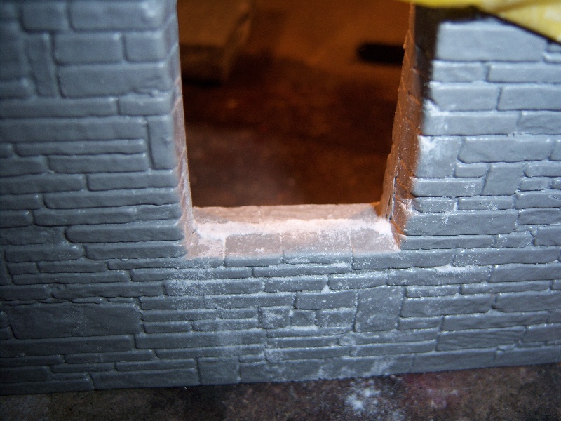

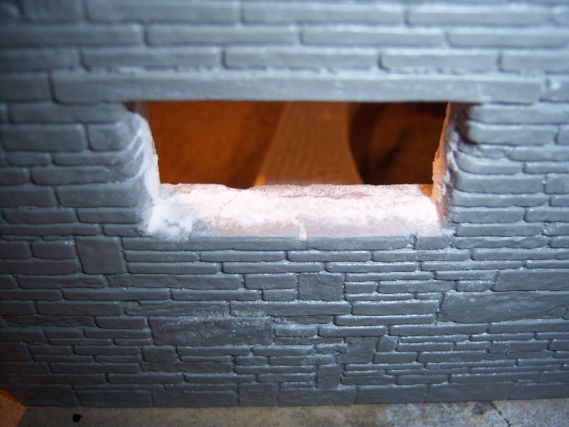

Im Moment bin ich dabei die Nahtstellen zu verschleifen und die Mauerstruktur wieder zu gravieren ( teilweise durch Sekundenkleber "verstopft" ).
Gerade in den Fenstern ist diese Arbeit nicht gerade einfach, da man hier doch sehr beengt ist.
Ein ähnliche Spiel wird bzgl. Verschleifen & Co. wird mich wohl erwarten wenn ich die Seitenteile zusammensetze :

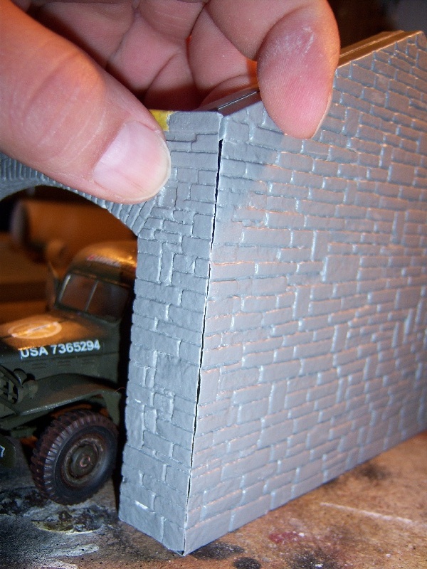

Leider hast du die Wandteile nicht genügend abgeschliffen und da ich das nur schlecht beschreiben kann, hier ein beabeitets Bild von deiner Farm:
Den Rot markierten Bereich hättest du auch noch abschleifen müssen, dann passen wie Wände auch besser zusammen.
Und auch die Wände sollte man entgegen der Baubeschreibung an den Enden komplett um 45° abschrägen. Aber eben auch hier viel Trockenanpassen und schauen wie es am Besten gehen könnte ;).

Mist..mit dem "roten Faden" hast Du echt Recht.... ich werd mir das heute Nacht mal noch in Ruhe überlegen...aber wahrscheinlich werd ich die Teile noch mal trennen ( sofern ohne Schäden möglich ) und den "roten Faden" abschleifen.

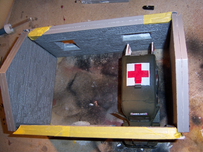

Grad eben hab ich dann mal noch die Rückseite und die Seitenteile vom Haupthaus miteinander verklebt und Spachtelmasse an den Kanten aufgetragen.
An der Vorderseite muß ich noch einige Spalte verschleifen bis ich Sie mit den restlichen Mauern verkleben kann.

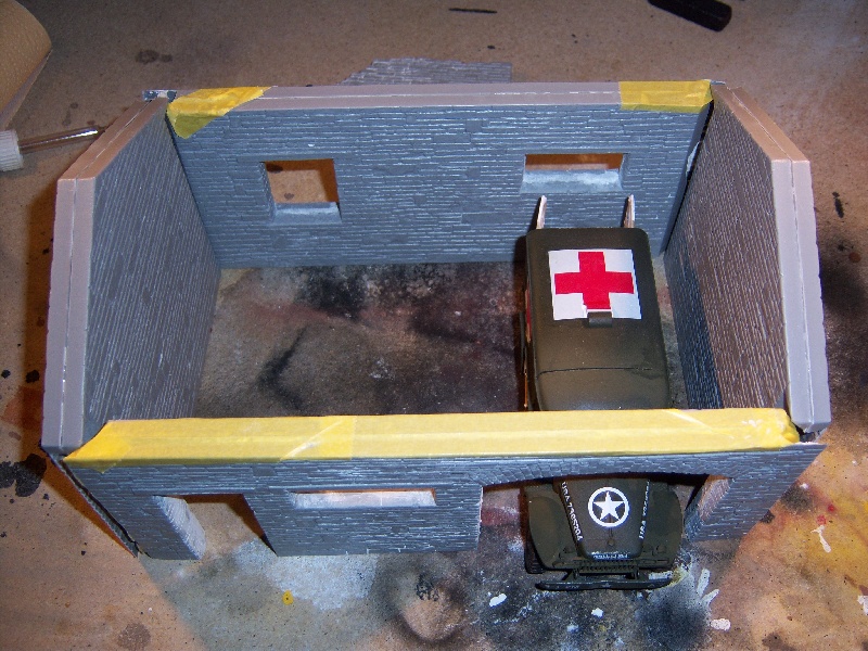

Sodele - mittlerweile ist nun auch die Front mit dem Rest der Mauern verklebt
Da ich bei den anderen Verklebungen vergessen habe dies zu dokumentieren nehm ich das schnell mal noch nach, damit ihr eine Vorstellung habt wie groß ca. die Spalten sind die es zu verspachteln gibt.
Kleiner Tip noch an der Stelle. Durch das Verspachteln und durch die "Schlammentwicklung" beim Nassschleifen setzen sich natürlich die Mauerritzen zu. Bei dem Versuch diese Mauerritzen wieder mit einer Gravurnadel zu öffnen habe ich mir teilweise kleiner "Brocken" der Spachtelmasse wieder rausgerissen. Mittelerweile befreie ich die Mauerritzen durch eine passende Säge. Hier mal an einem Beispiel an der Rückseite des Gebäudes.
