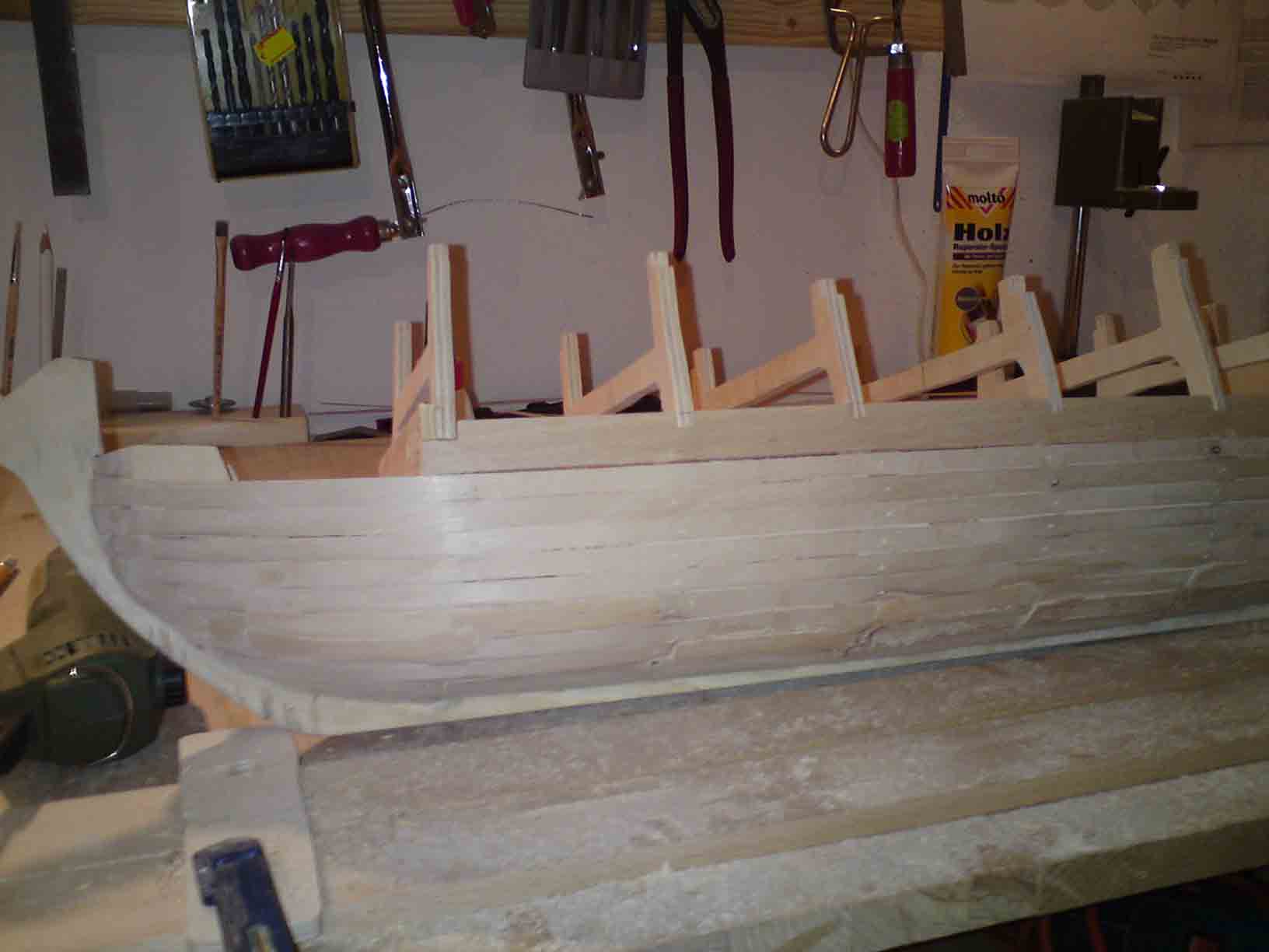

Hallo Marcel,
ENDLICH kann ich auf deinen Fotos die Ursache für deine Probleme mit dem Heck mal sehen und jetzt auch benennen! :)
Der vorletzte Spant ist zu konkav und zu wenig konvex und der Bereich für den Übergang zum Totholz ist zu steil.
Ich will es auch gerne mal etwas weniger "wissenschaftlich" formulieren.
Die für mich interessanten Fotos sind das zweite und das vorletzte in deinem letzten Beitrag.
Auf dem zweiten Bild ist das Hauptproblem gut zu erkennen.
Der vorletzte Spant sieht fast immer noch genauso aus, wie ein Spant im Mittschiffsbereich. An dieser Stelle müsste er aber bereits eine ganz andere Form haben, damit sich die Planken besser an das Totholz (Der eher senkrechte Bereich im hinteren Bereich des Schiffes) anschmiegen lassen. - Ein Schiffsrumpf, der im Querschnitt wie ein Baumstamm aussieht (ein Schiffsrumpf im mittschiffs Bereich entspricht dem weitgehend), hat die Tendenz, sich auch wie ein Baumstamm im Wasser zu benehmen. - Soll heissen, er dreht sich leicht um seine Längsachse und die Kursstabilität wird auch "irgendwie" erreicht. - Um dem abzuhelfen, wurden im Laufe der Jahrhunderte die Bugformen immer spitzer und gerader und die Hecks zuerst auch sehr Spitz und gerade, aber in letzter Zeit wieder eher flacher und breiter (um besser gleiten zu können, aber wir reden hier von Verdrängern...). - Also: Ein klassisches Segelschiff, wie Du es nachempfindest, hat auf jeden Fall so etwas wie eine ausgeprägte senkrechte "Heckflosse". Um das aus der runden, bauchigen Form mittschiffs erzielen zu können, muß man rechtzeitig diesen "Bauch" wieder wegnehmen und ihn durch einen "Gegenbauch" ersetzen. - Das ist bei deinem Spantensatz leider wegen Nebel ausgefallen. - Deswegen wollen deine Planken sich nicht so recht an das Heck anschmiegen. - Dort, wor auf dem Foto beim vorletzten Spant so viele Nägel sind, muss sich die Rumpfform eigentlich nach innen wölben und nicht mehr nach aussen.
Und auf dem vorletzten Bild sieht man es ebenfalls. - Ungefähr die Form, die dein letzter Spant hat, müsste der vorletzte Spant haben, nur noch etwas schmaler und kleiner und der letzte Spant müsste nochmal kleiner und "leichter" ausfallen.
Um es mal ein wenig übertrieben zu beschreiben, ähnelt der Rumpf im Heckbereich eben immer noch mehr einem Baumstamm, um dann ganz abrupt vom vorletzten zum letzten Spant zu versuchen, die Kurve zu kriegen. - Das ist ziemlich rabiat, strakt nicht und deswegen neigen deine Planken an der Stelle sicher zum brechen.
Und noch ein paar Tipps: Die "Dellen" ziehen sich nicht nach innen, sondern deine Planken knicken über die nicht genug strakenden Spanten. - An deiner Stelle würde ich die Planken zunächst einmal wenigstens grob verschleifen und wenn beim streicheln des Rumpfes keine Kanten mehr fühlbar sind, mit dem spachteln beginnen. - Eine weitere "Innenbeplankung" ist definitiv nicht notwendig! (Spar' dir diese unnötige Arbeit!)

herzlichen Dank für die Ausführung und Aufklärung :)
Hehe, den Gedanken an einen Baumstamm hatte ich eben auch, als ich vor dem beplankten Rumpf saß und ihn betrachtet habe :) (wäre vielleicht mal wieder Anlass für eine Namensänderung, die HMS Wood/ HMS Tree :D)
Ich glaube das Dilemma mit dem Heck hat schon damit angefangen, dass ich den Kiel, wo später die Spanten aufgesteckt wurden falsch ausgesägt habe. Der hat es im Nachhinein für mich schwierig gemacht dafür die Spanten so zu konstruieren, dass dieser ,,Gegenbauch" und damit das für die Epoche typisch Heck- und Rumpfansicht entsteht. Daher sind die Spanten bis auf die Erste und die Letzte wirklich nahezu identisch. Aber das ist das Dilemma, wenn man mit gefährlichen Halbwissen sich an den historischen Schiffsmodellbau wagt, zudem auch noch viele Eigenideen mit einbringt  :rolleyes: und das dafür notwendige Wissen erst jetzt nach und nach heranreift. Beim nächsten Modell wird das definitiv besser gemacht.
Allerdings, wenn hier später der Heckaufbau dazu kommt, ist der Gesamteindruck vielleicht auch nicht mehr so baumstammmäßig-schlecht :)
ZitatDas ist ziemlich rabiat, strakt nicht und deswegen neigen deine Planken an der Stelle sicher zum brechen.
Das hoffe ich, durch das vorherige einweichen und biegen verhindert zu haben. An den Stellen, wo die Biegung ziemlich rabiat erscheint – hat sich übrigens das Holz beim Anlegen gar nicht als so widerspenstig erwiesen oder den Eindruck erweckt überlastet zu sein. Vielleicht, weil die vorletzte Spante schon reichlich, abgerundete Fläche zum anlegen und verleimen hatte.
ZitatUnd noch ein paar Tipps: Die "Dellen" ziehen sich nicht nach innen, sondern deine Planken knicken über die nicht genug strakenden Spanten. - An deiner Stelle würde ich die Planken zunächst einmal wenigstens grob verschleifen und wenn beim streicheln des Rumpfes keine Kanten mehr fühlbar sind, mit dem spachteln beginnen. - Eine weitere "Innenbeplankung" ist definitiv nicht notwendig! (Spar' dir diese unnötige Arbeit!)
Die Innenbeplankung sollte quasi als stabilisierende Fläche dienen, immerhin sind es ja nur 1mm dicke Leisten, die aktuell aufliegen und die Sichtbeplankung wird ebenfalls keinen Millimeter stark sein. Aber nun gut, wenn es nicht wirklich erforderlich ist, dann verzichte ich darauf.
Naja, dann werde ich ab morgen mal mit den Schleifarbeiten beginnen und hier berichten. Dann beginnen auch hoffentlich langsam die Arbeiten, die oberhalb der Wasserlinie liegen und mir am meisten Spaß machen :)

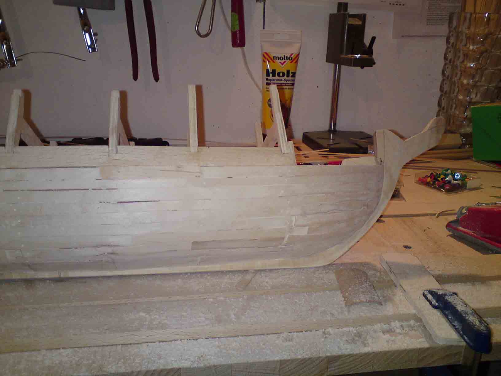

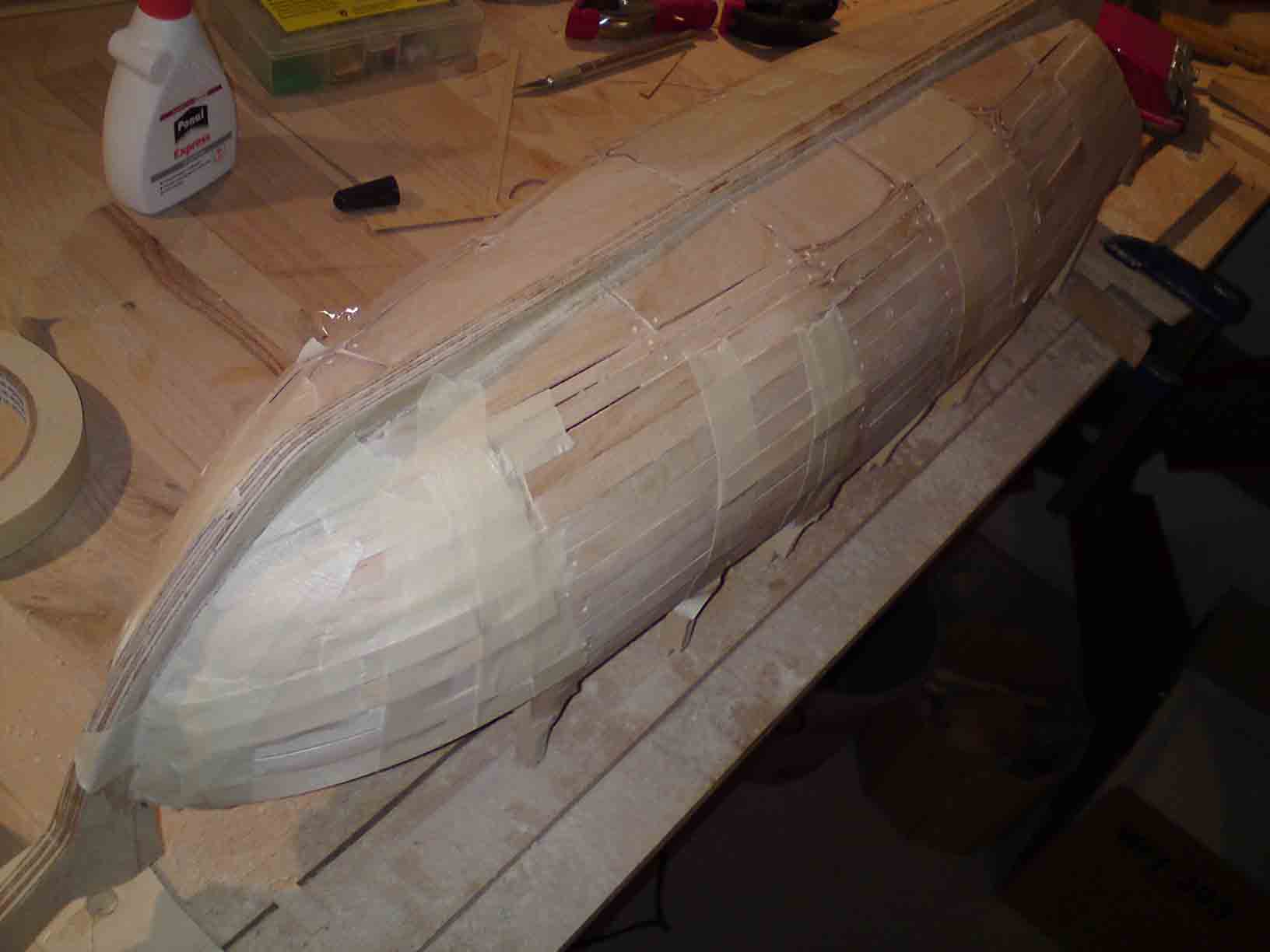

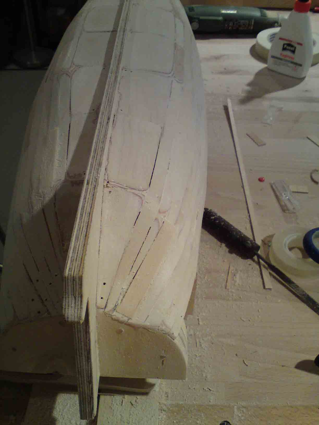

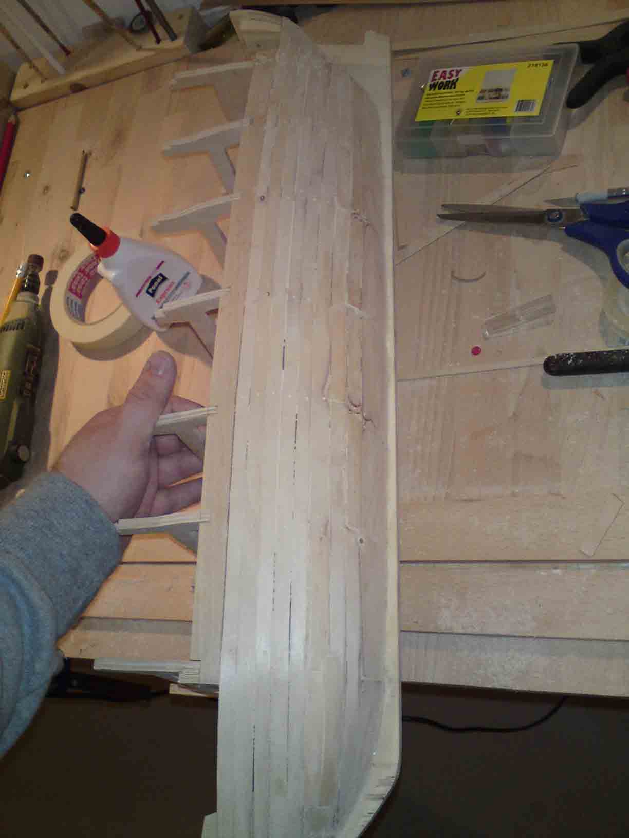

Neben der ,,HMAV Bounty" stand die andere Hälfte des Nachmittages heute unter dem Motto: ,,Schleifen, schleifen, schleifen und ausbessern" :)

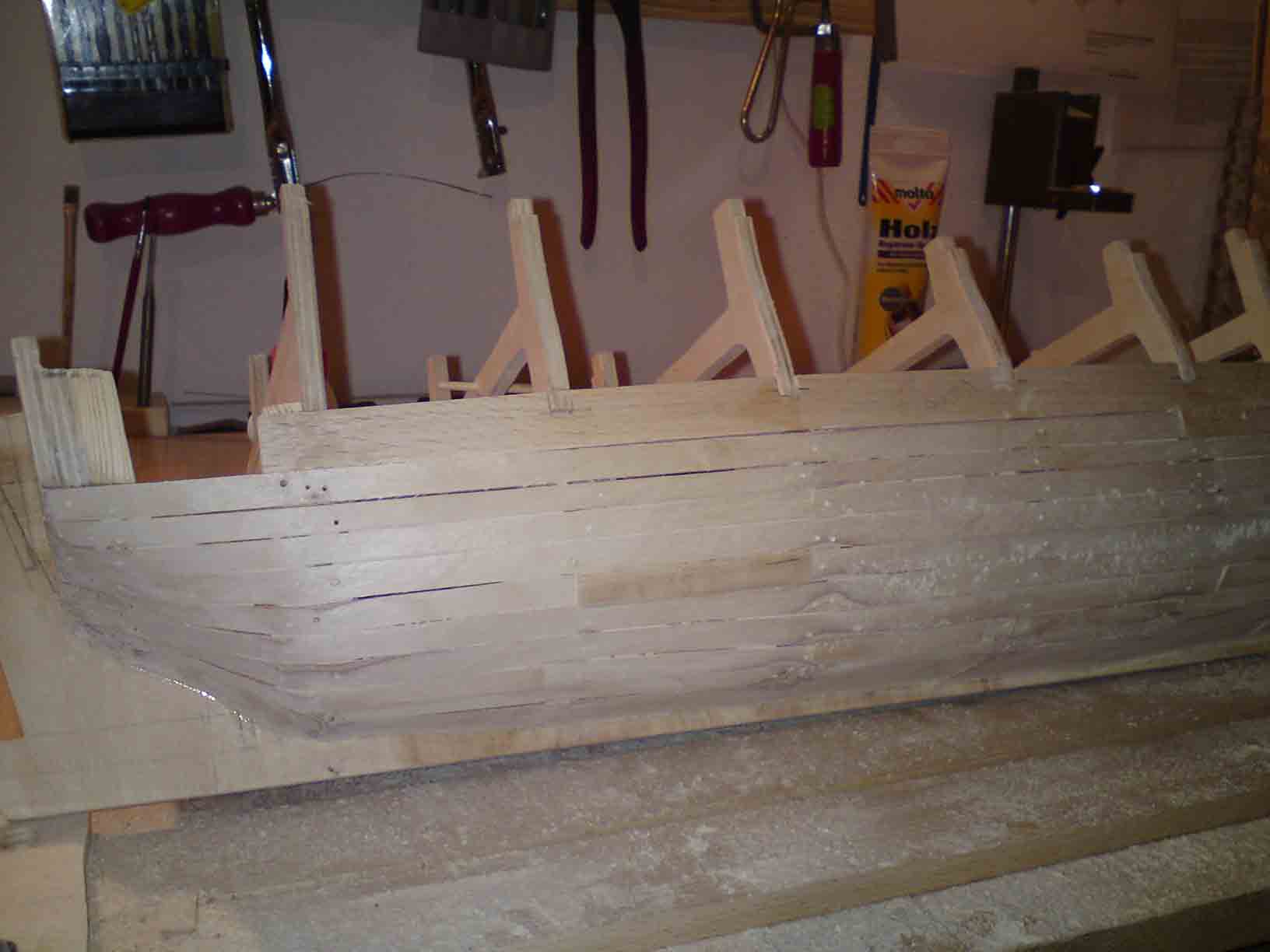

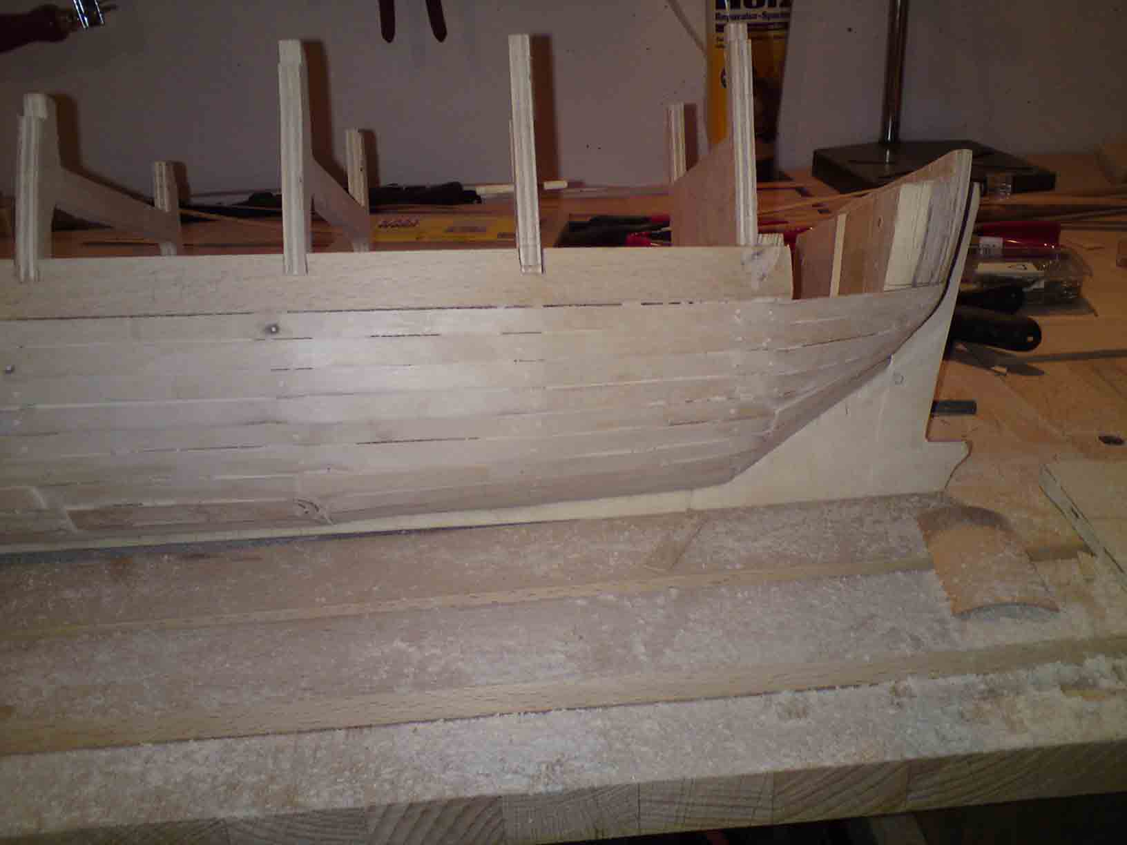

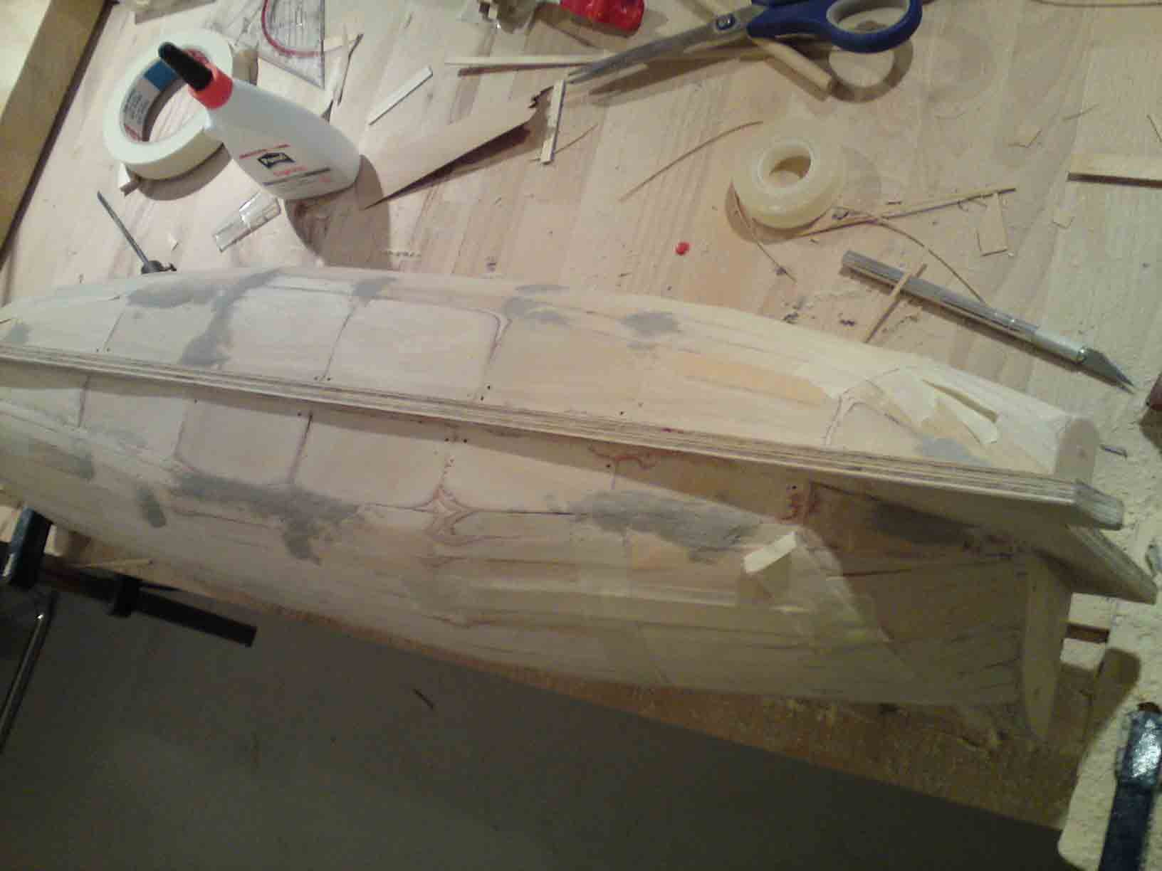

Nachdem entfernen der letzten Nägel, habe ich den Schleifklotz geschwungen und erste Unebenheiten hinfort geschliffen. Anschließend habe ich größere Unebenheiten durch das aufleimen feiner Furnierstreifen ausgeglichen und diese anschließend durch kräftiges Schleifen förmlich in der Planke versenkt.
Die folgenden Fotos dokumentieren diese Schritte, stellenweise kann man auch die Furnierausbesserungen ganz gut sehen:
Insgesamt ist die Formgebung meines Erachtens schon sehr gut, Unebenheiten sind an den Seiten fast kaum noch vorhanden.

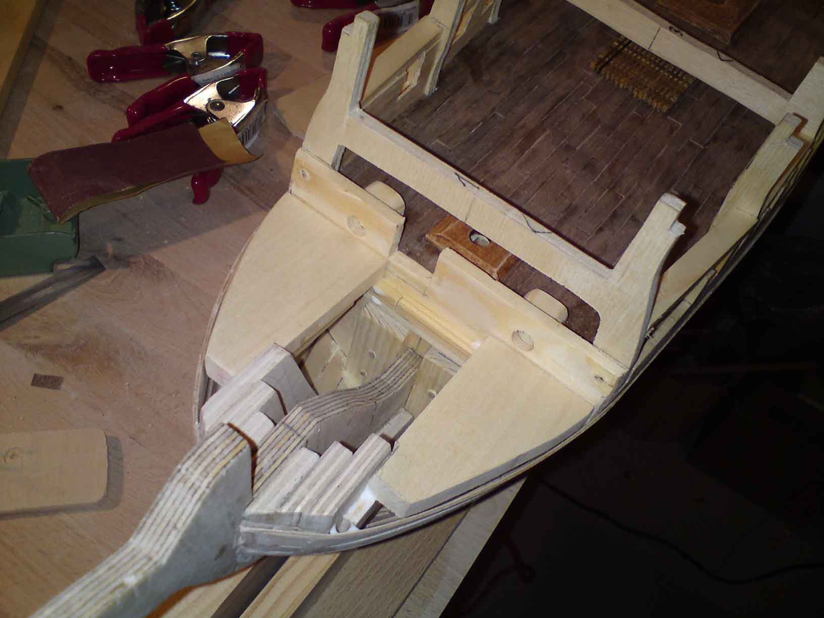

Allerdings am Bug musste ich noch weitere dünne Leisten aufleimen, da hier die Unebenheiten noch sehr deutlich sind. Aber ich erhoffe mir dadurch und dem späteren Schliff diese größtenteils wieder ausgleichen zu können:
Als Letztes habe ich noch ein wenig experimentiert und mit einem Sägespäne-Leim-Gemisch, kleinere Ritzen (1-1,5 mm breit, ca. 5 cm lang) zwischen den Planken gefüllt:
Wenn dieses "Gemisch" getrocknet und verschliffen worden ist, sollte die Rille verschwunden sein. :)
Anschließend ist leider eine kleine Kolonie-Revolte im Maßstab 1:72 ausgebrochen, die ich aber erhoffe in den nächsten Tagen wieder in den Griff zu bekommen  :6:
So das war es erst einmal für heute – ,,Die Erstbeplankung Teil IV" gibt es sicherlich bald hier an gleicher Stelle, also verpassen Sie nichts :D

hwe
Hallo Marcel,
das ist, für die erste Runde, schon ganz gut! - Du hast da noch einen Haufen Arbeit vor dir, aber soweit ich das von hier aus sehen und beurteilen kann, bist Du auf einem guten Weg!
Das Heck ist nach wie vor eine Problemzone (Konstruktionsfehler), aber das ist ja bekannt. - Fertig bist Du mit der ersten Schicht, wenn es Keine (NULL, Niente, Nada) Sinkstellen, Knicke, Buckel oder irgendwie tastbare "übergänge" zwischen irgendwelchen Bereichen des Rumpfes gibt. - Wie diese Erste Schicht aussieht, ist erstmal vollkommen egal. - Ob das nun gespachtelt, aufgeleimt, ausgeschäumt, geschnitzt, oder mit Beton gegossen ist, ist vollkommen egal. - Wichtig ist nur, daß es glatt ist! - Und auf beiden Seiten gleichmäßig...

Danke HWE, das Null, Niente, Nada war jetzt mal eindeutig ;) Aktuell würde ich sagen, dass gute 65-70% des Rumpfes diese vollkommene Glattheit, wie bei einem Kinderpopo erfüllen. Den Rest versuche ich jetzt durch die Anwendung zahlreicher Maßnahmen, von Furnier über Sägespäne bis hin zur Spachtelei weiter zu verbessern. Wobei ich die Spachtelei noch ein wenig scheue, da ich das Zeug so wenig wie möglich verwenden möchte, habe damit zuletzt nicht so gute Erfahrungen gemacht.
Naja, aktuell muss ich beim Schleifen an einigen Stellen schon ein wenig aufpassen, dass 1mm-Furnier ist doch schnell niedergeschliffen, wie man stellenweise an den Verfärbungen gut sehen kann.

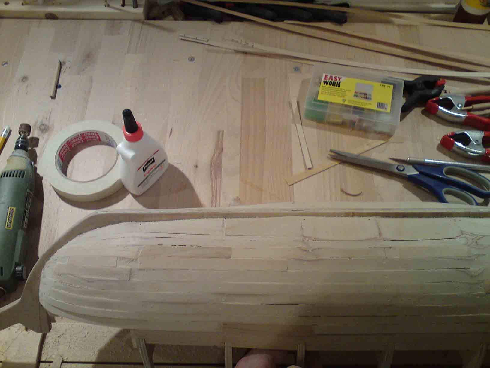

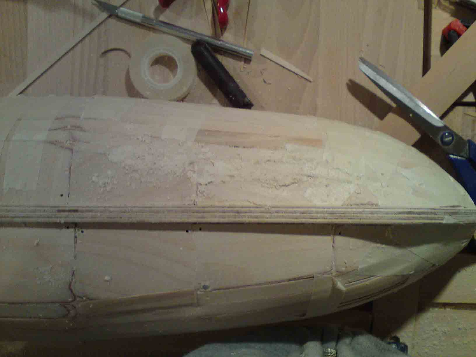

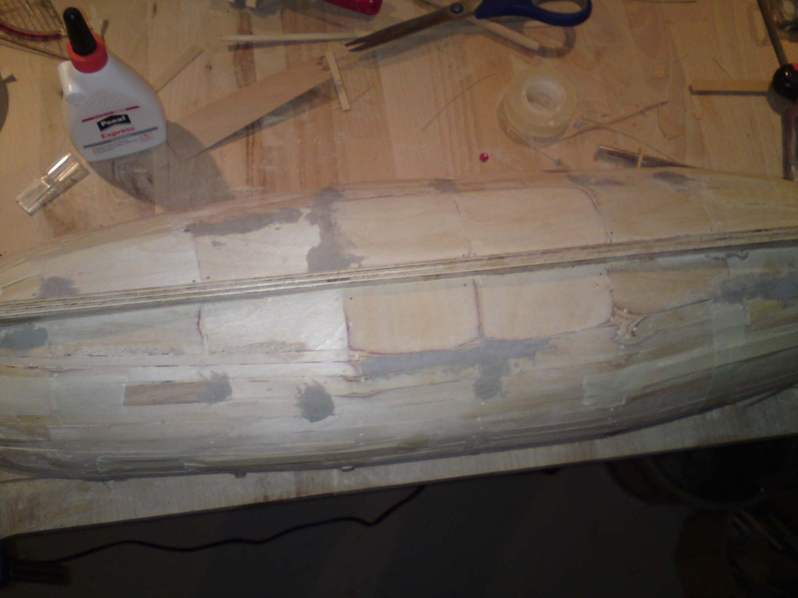

Die "Spirit" steht weiterhin unter dem Motto schleifen, schleifen, schleifen - erfreulicherweise ist ein Ende dabei in Sicht :) Bis auf kleinste Korrekturen ist nicht mehr viel Schleifarbeit notwendig. Die letzten kleineren Unebenheiten habe ich heute teilweise verspachtelt - ich hoffe das Zeug erweist sich als tauglich.
Die auf den Fotos zu sehenden gespachtelten Stellen, wurden stellenweise schon sehr großzügig mit dem Spachtelzeug versehen. Durch den Schliff sollten diese aber wieder bedeutend kleiner werden und damit die letzten Unebenheiten glätten:

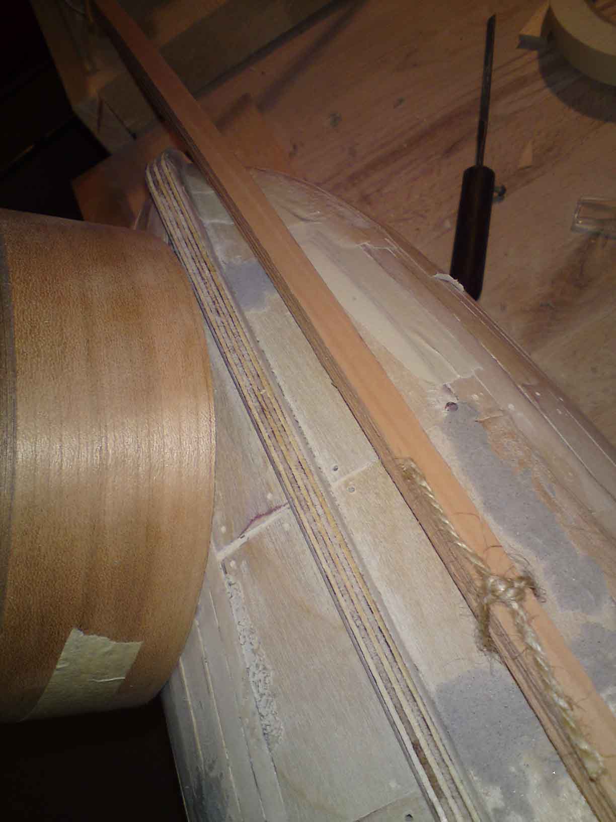

Aktuell beschäftige ich mich auch schon mit der Sichtbeplankung und habe dort, wie früher schon geschrieben, zwei Furniere in der engeren Auswahl:
Links handelt es sich um Kirsche (Stärke 0,8 mm/ der leichte Glanz kommt vom Fotolicht), rechts um Birne (Stärke 0,6 mm). Die Birne ist schon praktischerweise in passenden Streifen geschnitten, was ich bei der Kirsche noch machen müsste. Was die Entscheidung aber nicht beeinflussen soll. Welches Furnier würdet ihr denn nehmen?

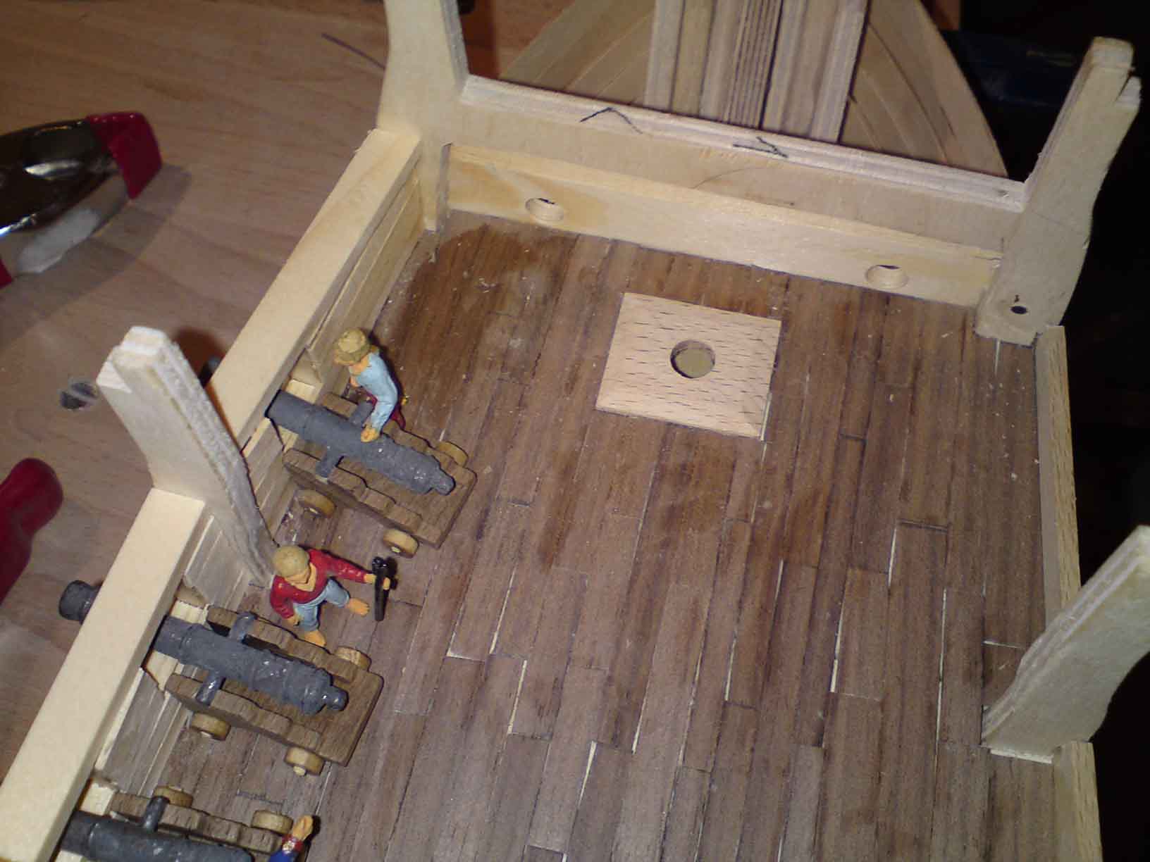

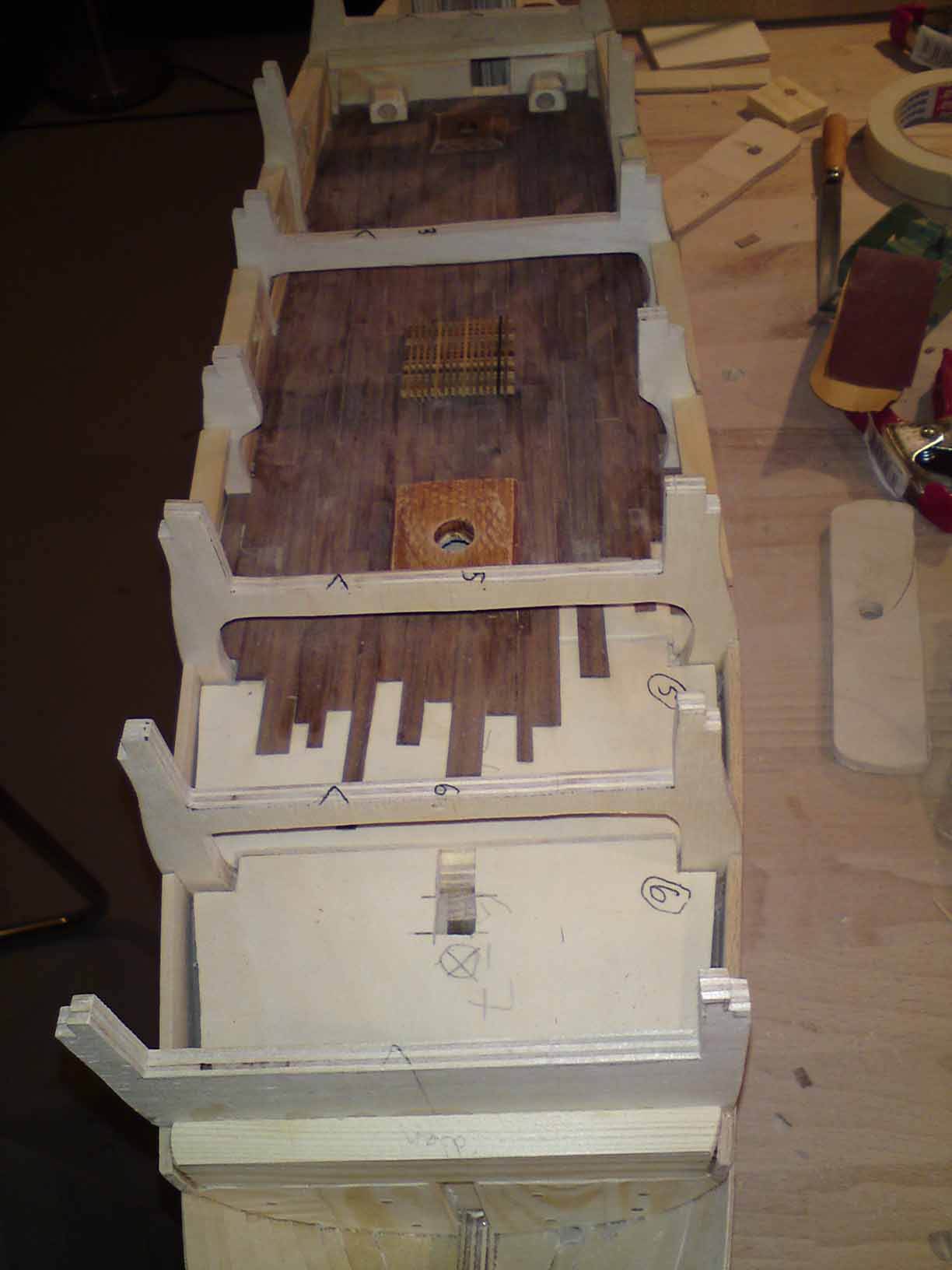

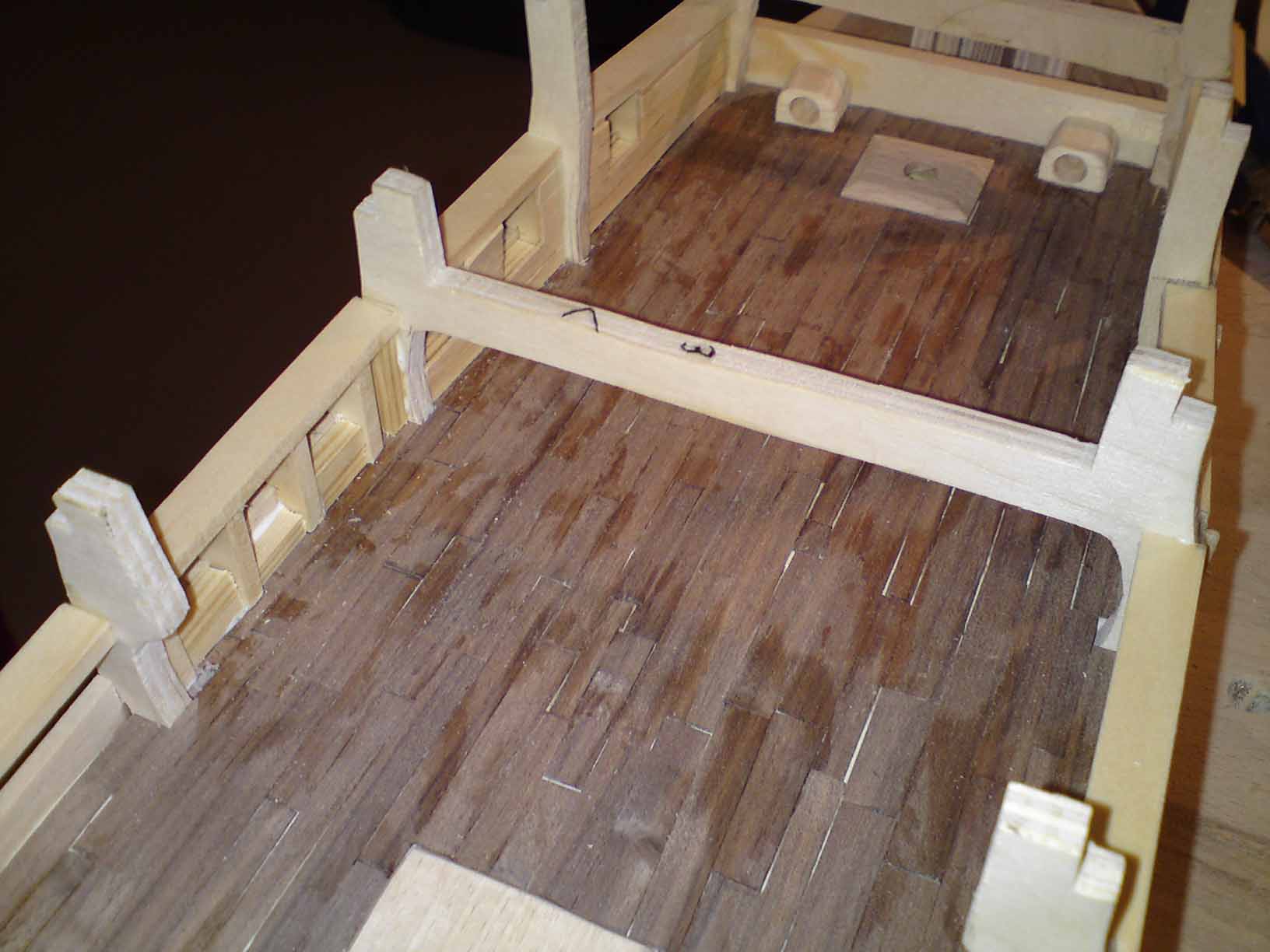

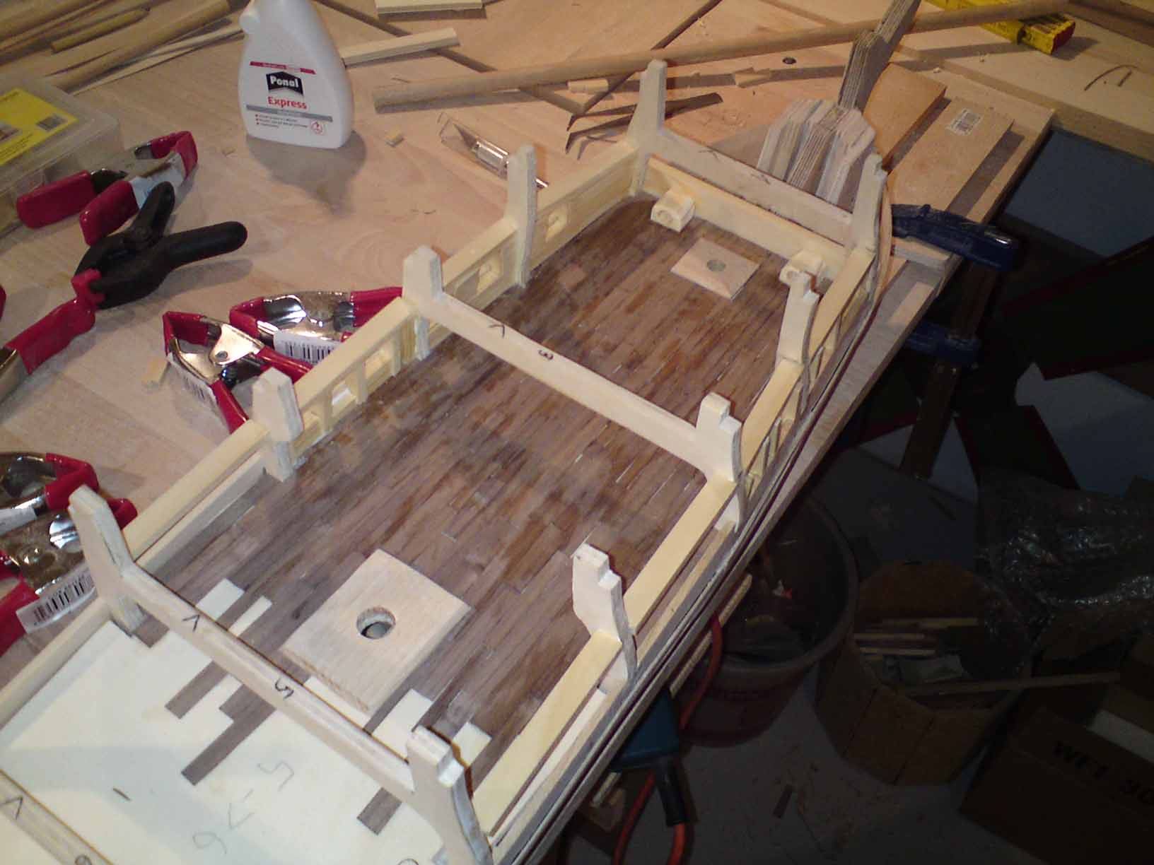

Nachdem ich nun mal wieder etwas mehr Zeit hatte und bei der WM heute keine wirklich prickelnden Spiele anstanden, habe ich die Gelegenheit genutzt und mal wieder ein wenig weitergebaut.
Die Erstbeplankung des Rumpfes ist seit einigen Tagen zu 90% fertig geschliffen, so dass ich theoretisch mit der Sichtbeplankung schon beginnen könnte. Allerdings will ich damit erst anfangen, wenn das Geschützdeck – zu mindestens von außen – fertig bzw. beplankt ist. Damit ich anschließend auch die Barkhölzer anbringen kann.

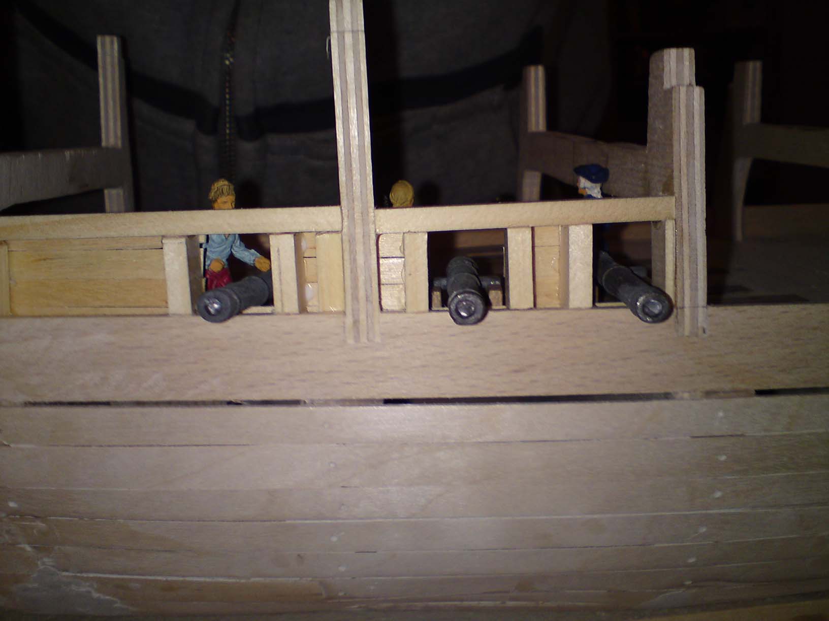

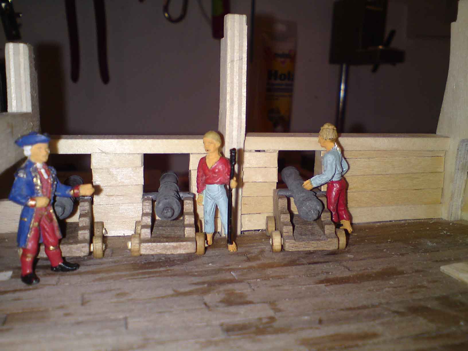

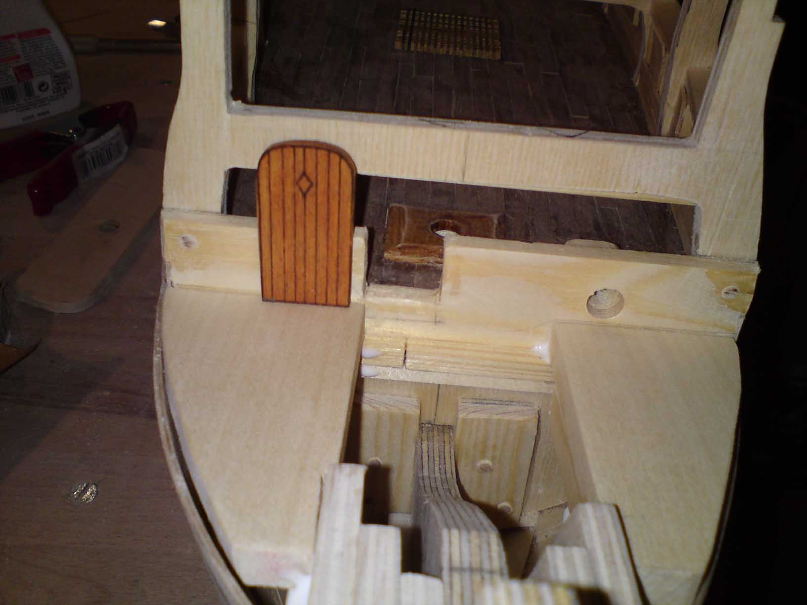

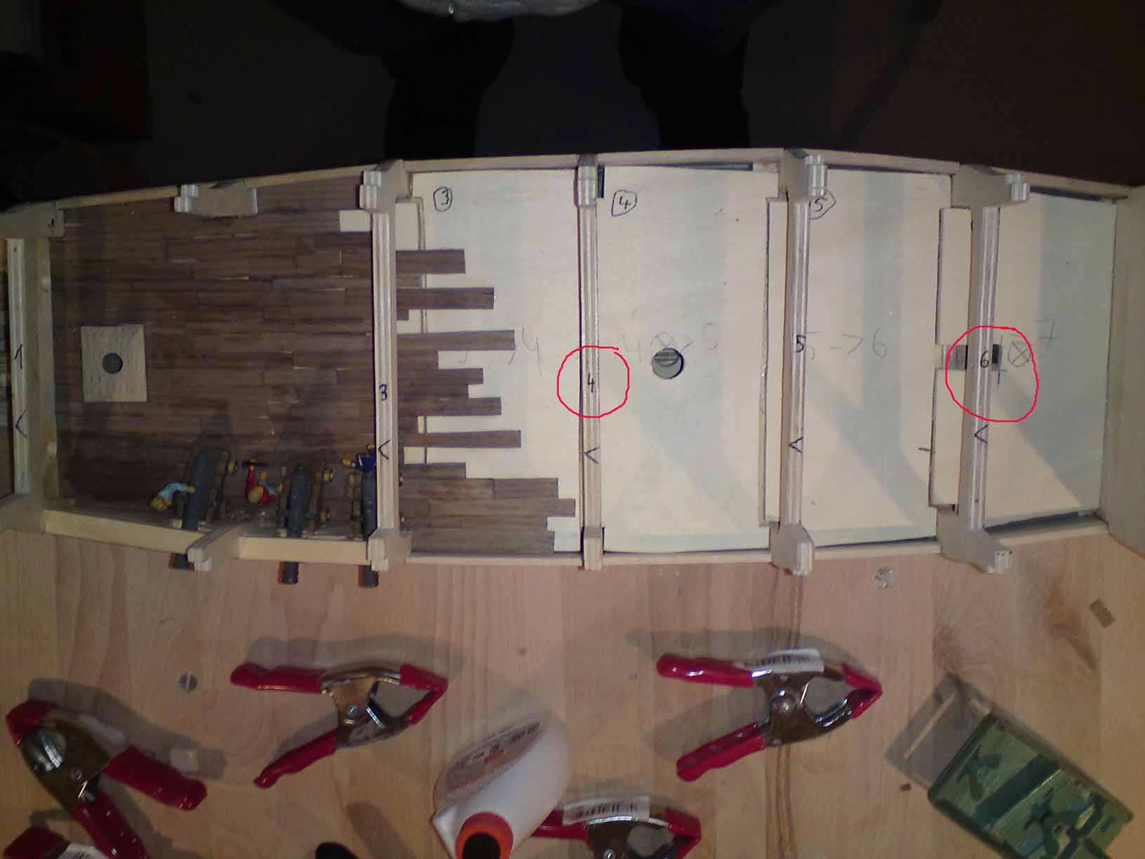

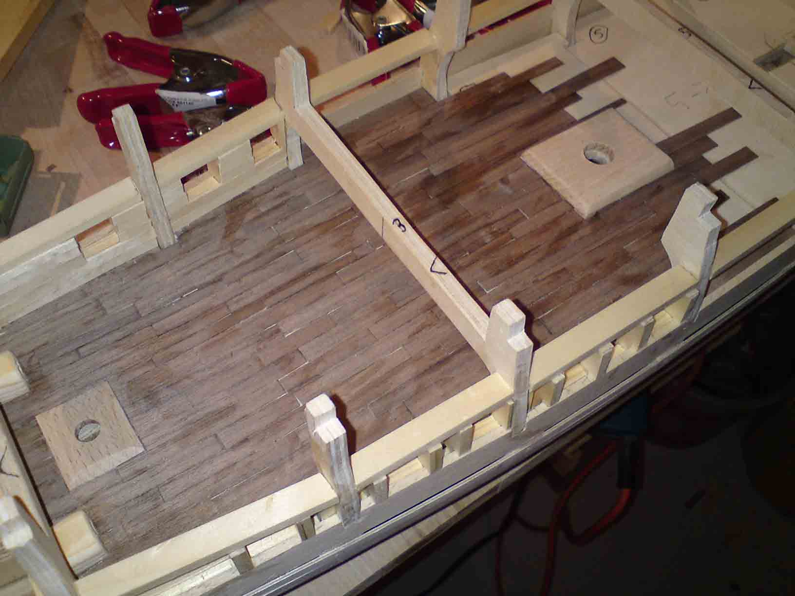

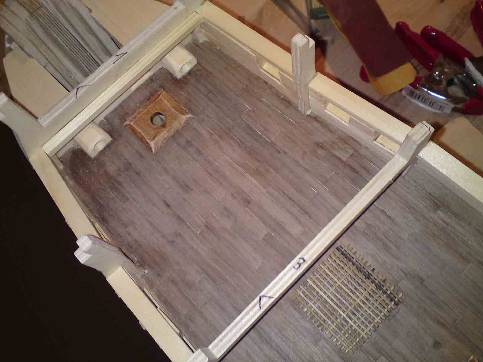

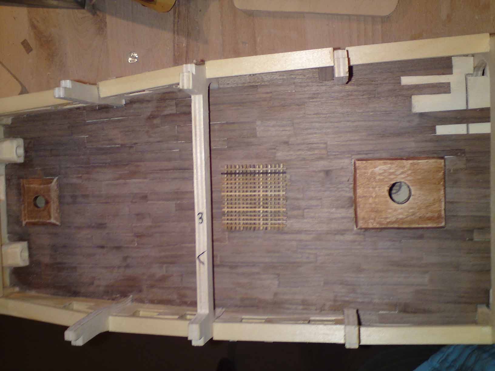

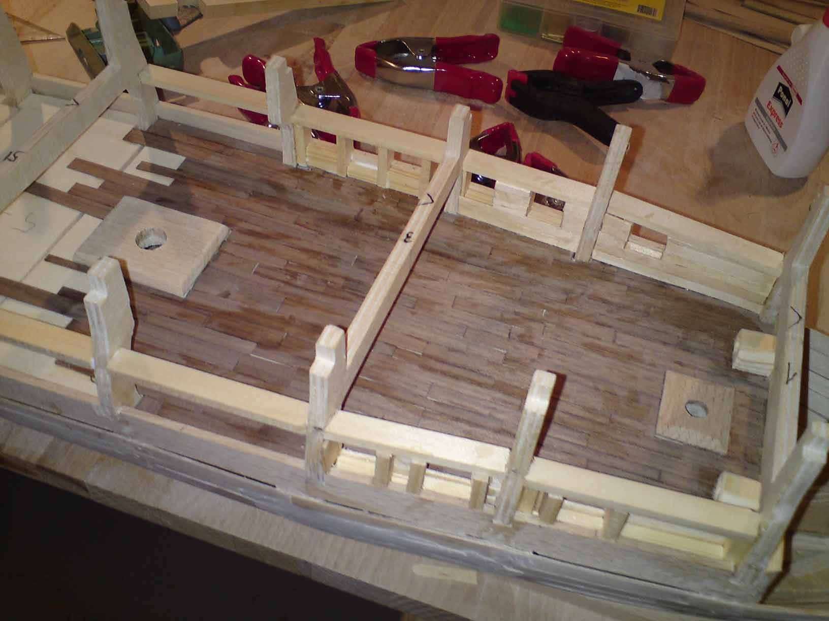

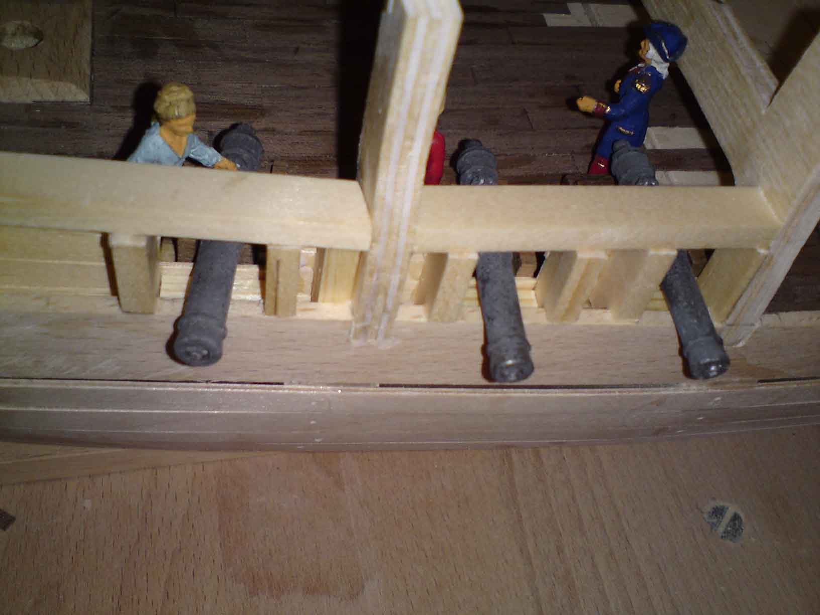

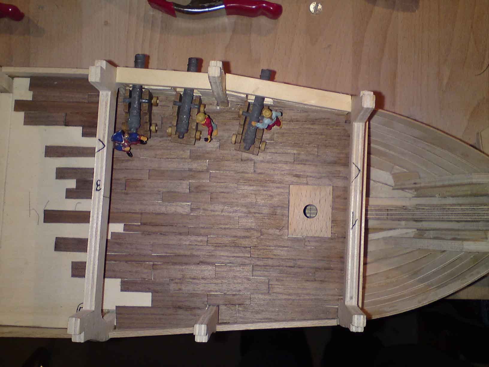

Daher habe ich heute bzw. schon gestern damit begonnen, dass Geschützdeck zu beplanken (mit Nussbaum-Furnier), sowie die Seitenwände mit den Stückpforten zwischen den Spanten errichtet.
Wie man auf dem obigen Bild sieht habe ich bei einer Spante den Zwischenbalken entfernt, da er mich schlichtweg beim Arbeiten gestört hat und seine Bedeutung eigentlich schon im Vorfeld eingebüßt hat. Da ich das Oberdeck aufbugen möchte und ebenso die Deckenkonstruktion anders gestalten werde. Daher sind die eigentlich unnötig. Allerdings habe ich noch ein wenig Respekt vor der Stabilität, deswegen werde ich vorerst nur die Balken 4 + 6 noch entfernen.

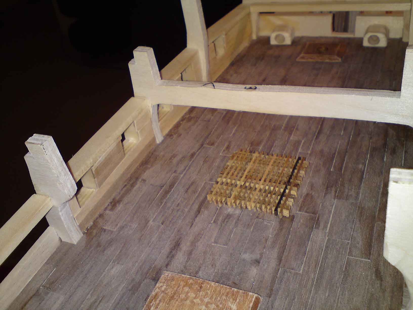

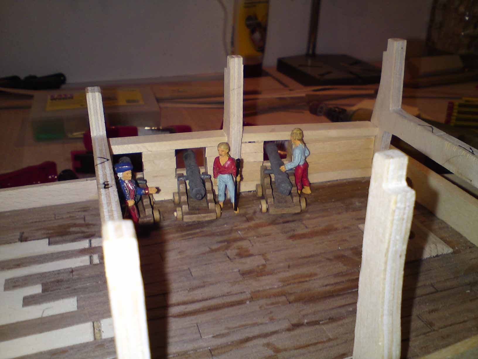

Zur besseren Ansicht habe ich auch ein paar Kanönchen (50 mm) platziert – hier bin ich immer noch auf der Suche nach schickeren Modellen.
Wie ich auf den Fotos gerade sehe, haben sich zwischen den Nussbaumplanken ein paar helle Stellen vom Sperrholz gemogelt. :5: :5: :5: :5: :5: - das ist der Nachteil, wenn man im Keller seine Werkstatt hat mit zu wenig Tageslicht hat  :5: :5: :5: :5:
Naja, die werde ich noch verschwinden lassen (müssen).
Hier noch ein paar weitere Bilder – die Matrosen stammen aus einem Konvolut und bekommen bestimmt noch ein paar, kleinere ,,Farbkorrekturen" ;)
Die Schiffsinnenwände werde ich in weiß streichen, die Geschützpforten in rot. Dadurch erhoffe ich mir einen netten Kontrast zum Fussboden. Auch wenn die weiße Farbe im Gefecht sicherlich nachteilig für die Moral gewesen ist ... ;)
Von Außen gestalten sich die beiden Zwischenwände noch schmucklos und warten auf die weitere Beplankung:
Eigentlich hatte ich vorgehabt 4 Geschützpforten zu basteln, aber bevor das Geschütz beim Rückstoß den Fockmast beschädigt, habe ich auf ein weiteres Geschützloch verzichtet...  :6:
Fortsetzung folgt...
Fragen, Kritik und Anregungen sind jetzt herzlich Willkommen :)
Schönen Gruß
Marcel
JollyRoger
Hallo Marcel!
Deine beplankung des deck´s sieht nicht schön aus sorry würd gerne etwas anderes schreiben ist aber so die Planken sehen unterschiedlich aus was die breite angeht und die lücken kannst du schliessen mit was du willst man wird es sehen.
Das ganze liegt aber nicht am arbeitsplatz im keller da arbeiten die meisten und licht kann man sich ja beschaffen um so mehr desto besser. :D
An deiner stelle würd ich die Beplankung nochmal entfernen, ist natürlich nur meine meinung also nicht böse sein, aber mir gefällts nicht ,leider.
mfg Christian

Bradhower
#164
Hallo Christian,
habe schon fünf Leuchten im Keller vom Deckenstrahler bis hin zum Wandfluter ;) Habe es einfach erst gesehen, als ich das Foto am PC nachbearbeitet habe...  :5: Die hellen Stellen werde ich vielleicht mit einem feinen Edding oder etwas Holzfarbe ausmalen ausmalen, sind ja wirklich nur feine Streifen.
Das mit den Planken sieht auch nicht wirklich so gut aus, dass stimmt. Aber ich habe mir gedacht, da es eh das Unterdeck ist, welches man später allenfalls durch die Geschützluken, 1-2 Grätlings oder einen Treppenaufgang sehen bzw. erahnen kann kann, sieht auch keiner mehr WAS und WIE die Planken da verlegt sind - das eigentliche Deck wird dafür dann bedeutend schöner  :1:
Außerdem müsste man dann mal sehen, wenn dieses Unterdeck ein paar Zubehörteile erhält, Ankerwinden, eine Grätling ist geplant und vielleicht noch ein Tisch für die Mannschaft (ein bisschen was darf man ja durchaus später durch die Luken und Öffnungen sehen), dazu noch eine Kombüse - irgendetwas mache ich da bestimmt noch, um dieses Plankenmuster ein wenig zu kaschieren... ;)
Lass dich überraschen :)

Dann kannst du es lassen :D aber das Oberdeck muss besser werden.
mfg Christian
Bradhower
ZitatDann kannst du es lassen  aber das Oberdeck muss besser werden.
mfg Christian
definitiv!  :1:
Gruß Marcel

Bradhower
Vor der Türe fast 30 Grad und im Keller angenehme 20 – geradezu paradiesische Bedingungen für einen Modellbauer ;)
Die Decksbeplankung wurde weiter bis zum Großmast vorangetrieben, ebenso die Stückpforten. Einen Schönheitspreis gewinne ich mit den Planken zwar nicht, aber in Anbetracht dessen, dass man diese später kaum sehen kann, geht es mir einfach nur darum das Unterdeck fertig zu furnieren ;)
Aber nun auch ein paar Fotos:
Für die Mastfüße werde ich in den nächsten Tagen wohl mal ein wenig Nussbaum-Holzfarbe aus dem Baumarkt mit den ständigen ,,Auf-alles"-Prozenten holen.
Am Bugteil werde ich zwischen den Durchlässen für die Ankerkette noch eine Tür andeuten, die zur Gallion führt - (die Tür öffnet sich natürlich in Richtung Gallion ;) ).
So das waren mal wieder rund 4 Stunden Arbeit.
Fortsetzung folgt...  :winken:

Bradhower
Aye, Aye Sir – bei diesem Wetterchen ist der Keller ja der schönste Ort überhaupt, für einen der es gerne kühl und trocken mag ;)
Zwischen Elfmeterkrimi *hust* und Spanien vs. Portugal ging es heute Abend weiter am Modell. Gestern habe ich bereits mit Holzfarbe die Mastfüße/-verankerungen angepinselt. Die Farbwahl fiel auf Kastanie aus dem Baumarkt, nach dem Auftrag der ersten Farbschicht war ich schnell davon überzeugt, dass ich mich bei dem Farbton gewaltig vergriffen habe...  :5:
Aber nun, wo die Farbe getrocknet ist und ich ein wenig drüber geschliffen habe, sieht das gar nicht mal so schlecht aus. Mit dem Schliff wirkt es schön ,,gebraucht und abgenutzt" :) An der Verankerung für den Großmast muss ich nur noch die hässlichen Abdrücke des Schraubstocks verschwinden lassen.  :pffft:
Außerdem habe ich die hässlichen Lücken zwischen den Planken mit ganz wenig Leim ,,beschmiert". Anschließend mit einem feinen Schleifpapier über die Planken geschliffen, damit sich die feine Späne in die Rillen festsetzt und die Rillen verschwinden lässt. Auf den Bildern sehe ich allerdings gerade, dass ich ein paar Fugen übersehen habe.
Außerdem sollen noch zwei Grätings zwischen Großmast und Fockmast platziert werden. Hier mit Liegeprobe:
Hier muss ich allerdings auch noch sehen, wie die Ankerketten von den Spills am Großmast zu den Öffnungen verlaufen sollen. Hier frage ich mich zur Zeit, ob diese Ketten eine Führung hatten (so ähnlich vielleicht, wie die Durchlässe am Bug?) oder ob diese quasi einmal quer durch den Raum führten und als bessere Wäsche- und Stolperleine dienten ;) Vielleicht kann mir da jemand einen Tipp oder Denkanstoß geben!? :)
Außerdem eine Frage an die Experten, ob ich die Planken irgendwie mit Holzlack/Mattlack noch übermalen sollte oder nicht?
Schließlich habe ich damit begonnen, den Bugbereich zu schließen und den im vorherigen Bericht angekündigten Durchgang geschaffen.
In meiner Restekiste habe ich auch noch eine Tür gefunden. Auch wenn ich die noch ein wenig bearbeiten muss, wird sie ihren Zweck sicherlich erfüllen können:
Der hier ansatzweise zu sehende Vorsteven gefällt mir inzwischen gar nicht mehr. Hier überlege ich, ihn auf der Höhe der letzten Plankenreihe abzusägen und durch eine Neukonstruktion zu ersetzen. Denn irgendwie tangiert der Steven nicht mehr mit meinen weiteren Plänen und Vorstellungen ;)
Ihr dürft gespannt sein, was damit passieren wird...  :14:
Gruß Marcel
