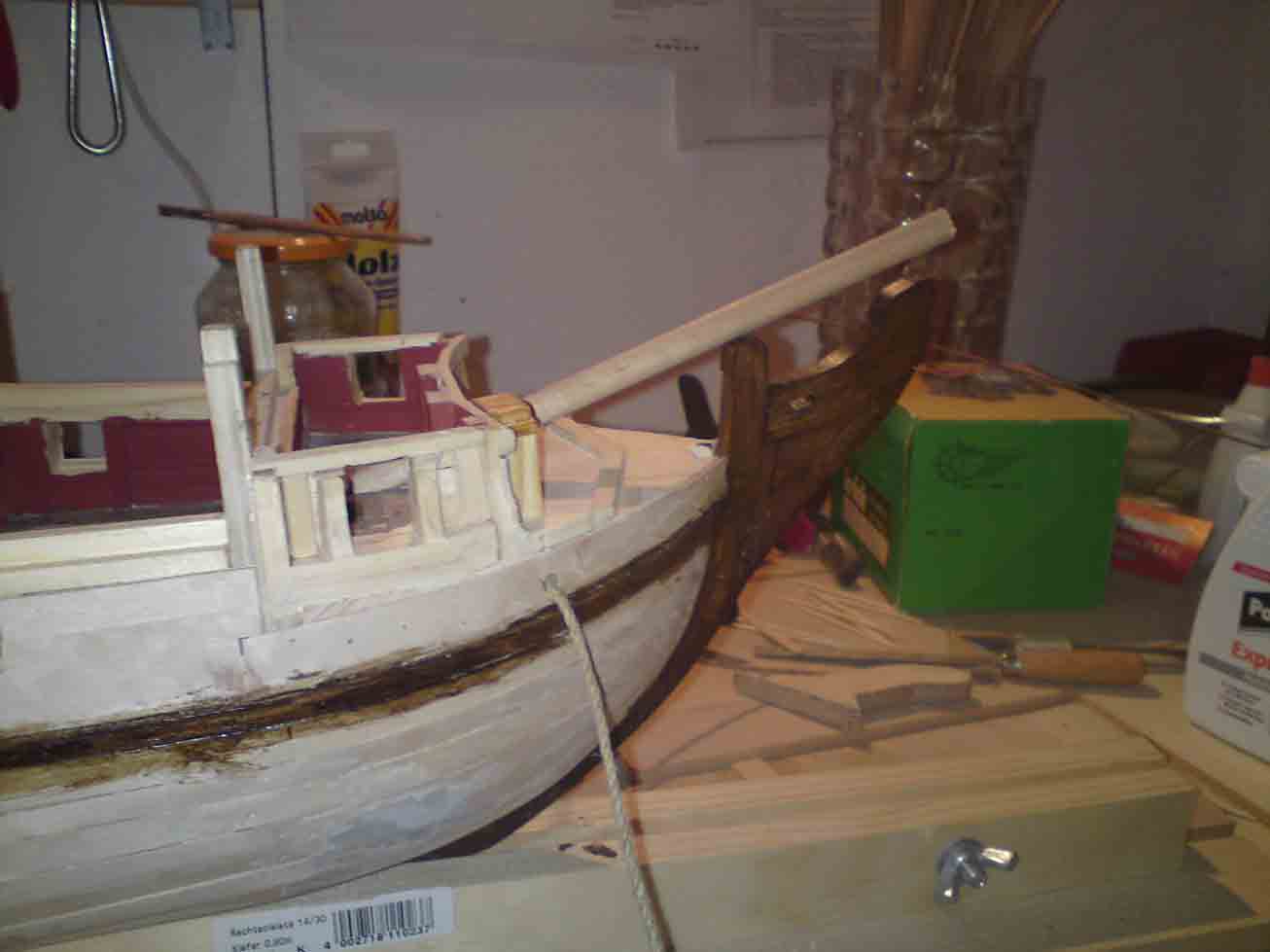

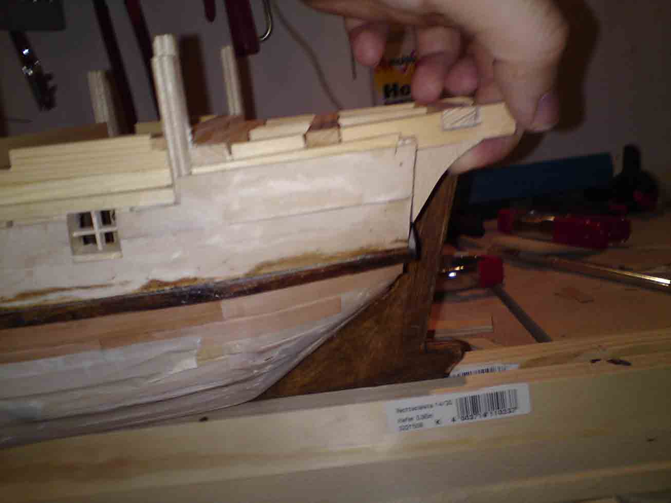

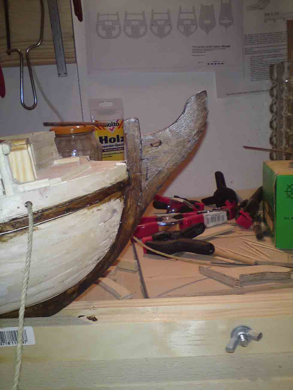

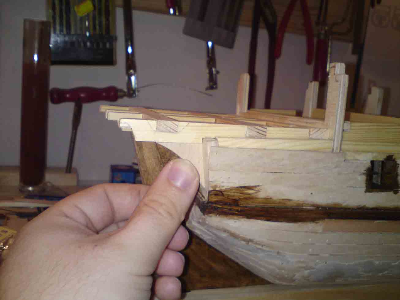

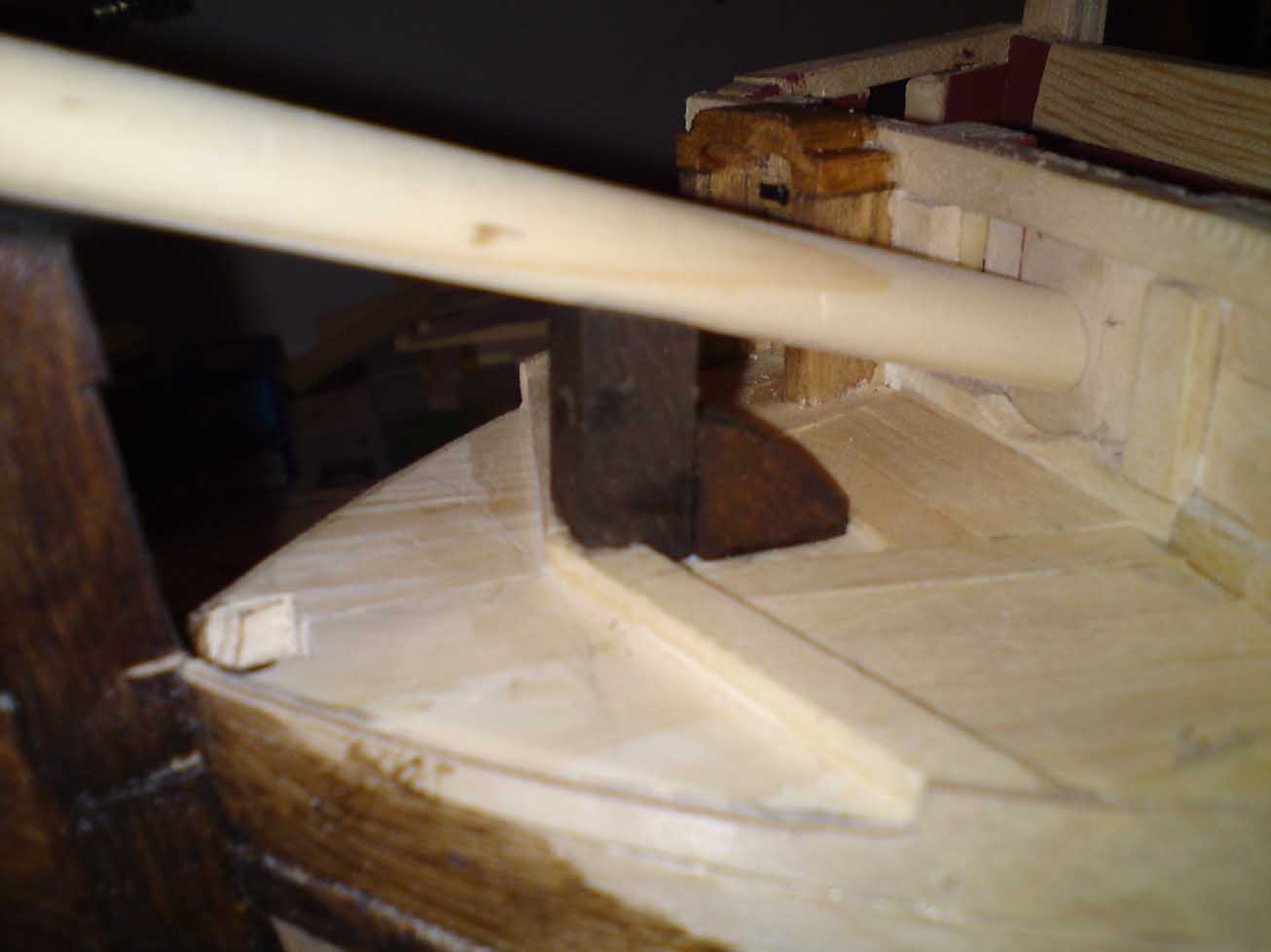

Zunächst habe ich den Vorsteven geschliffen und verschlankt, zudem den Übergang zwischen dem Steven und dem restlichen Sperrholzkiel ,,weggezaubert". Danach kam, wie ihr gleich sehen werdet, ein wenig Nussbaumfarbe zum Einsatz. Die teilweise arge Schmiererei mit der Farbe ist zwar zur Zeit etwas unschön anzusehen, wird aber noch weggeschmiergelt und der Rest verschwindet unter der Sichtbeplankung:

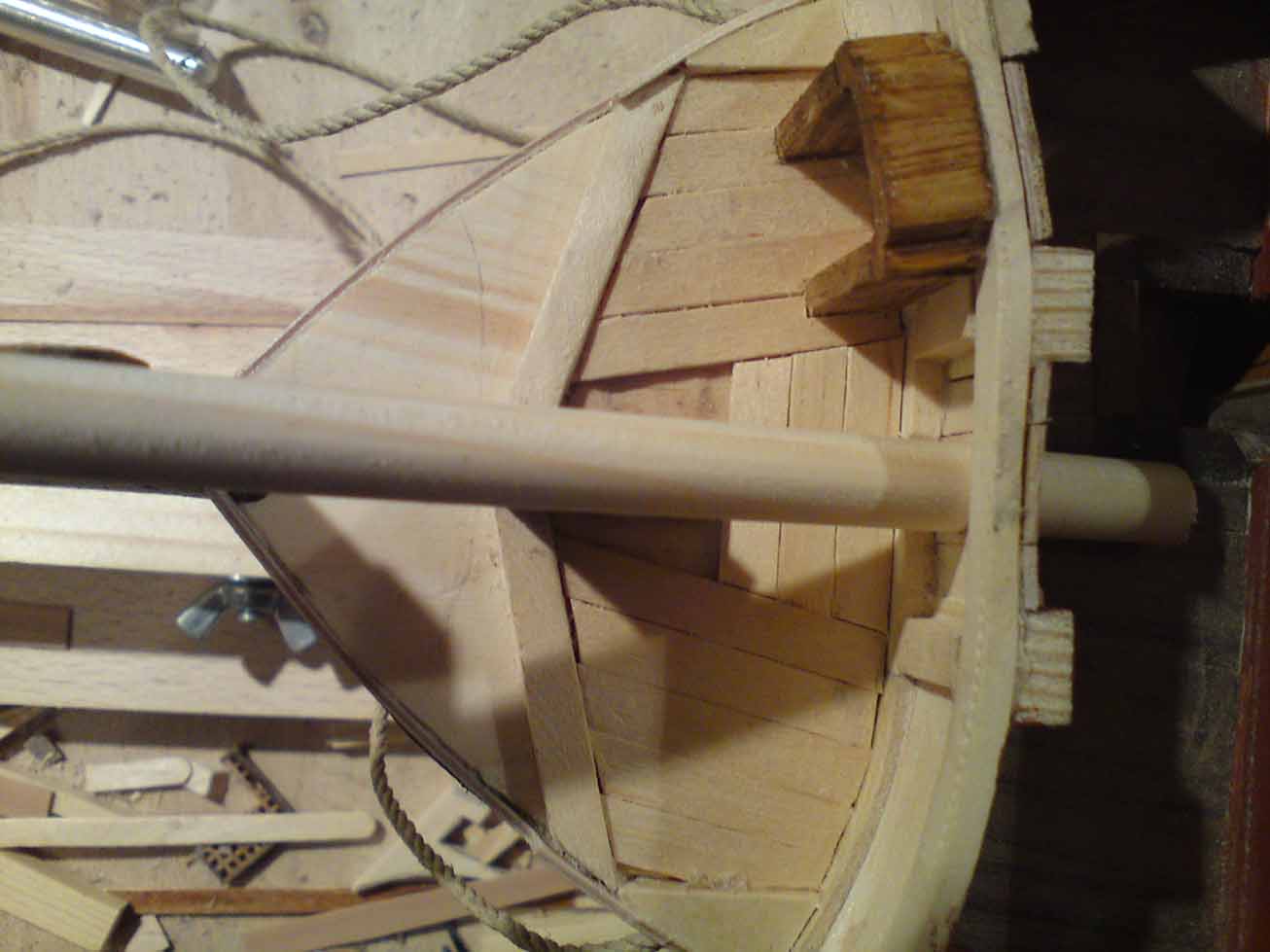

Wie man sieht habe ich auch den Taudurchlass für den Bugspiet schon gebohrt. Links im Bilde seht ihr ebenfalls das Ankertau, dass ich bereits durch den Vorbau gezogen habe. Weitere Fotos über den Verlauf sind weiter unten.
Hier ist der Vorsteven auch noch mit einem provisorischen Bugspiet zu sehen:
und noch mal ohne:
Der stellenweise leichte Glanz der Nussbaumfarbe kommt wohl vom Blitzlicht.

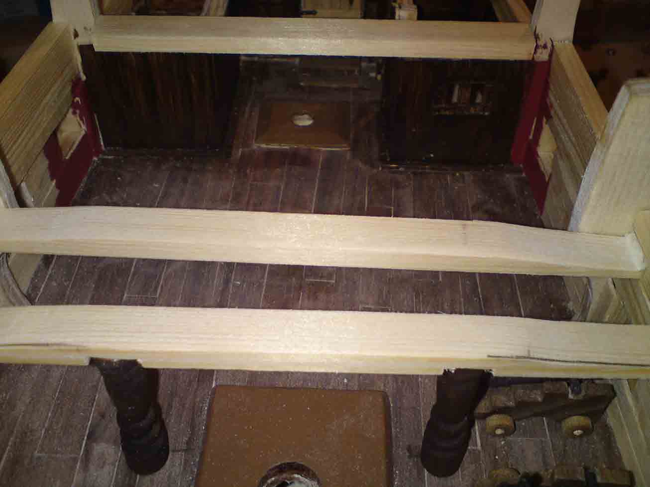

Wie man auf den obigen Fotos sieht, bereite ich auch bereits die Deckenkonstruktion vor und versuche mich daran das Deck ein wenig aufzubugen. Ist alles noch nicht verleimt, sondern erst einmal zwecks Foto zusammengesteckt worden:
Die beiden in Nussbaumfarbe gebeizten Säulen stammen aus dem Puppenhausbedarf und dienten eigentlich als Tischbeine...  :pffft:
Und hier auch noch von der Seite:
Links sind die Durchlässe für die Balken noch nicht ausgesägt. Die Sichtbeplankung wurde auch noch nicht höher gezogen, da ich im Moment noch Ideen sammele zur Befestigung der Stückpfortendeckel.

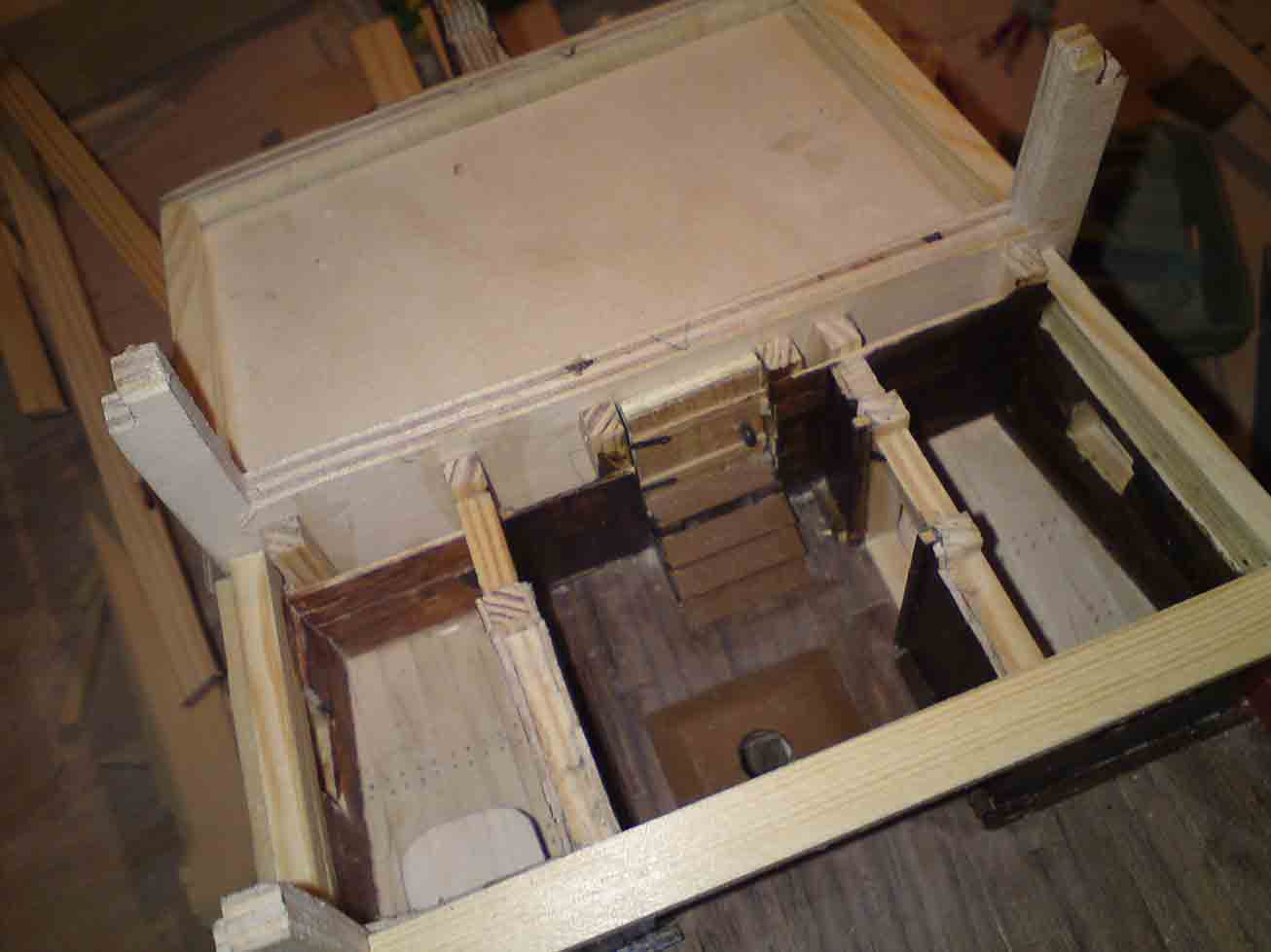

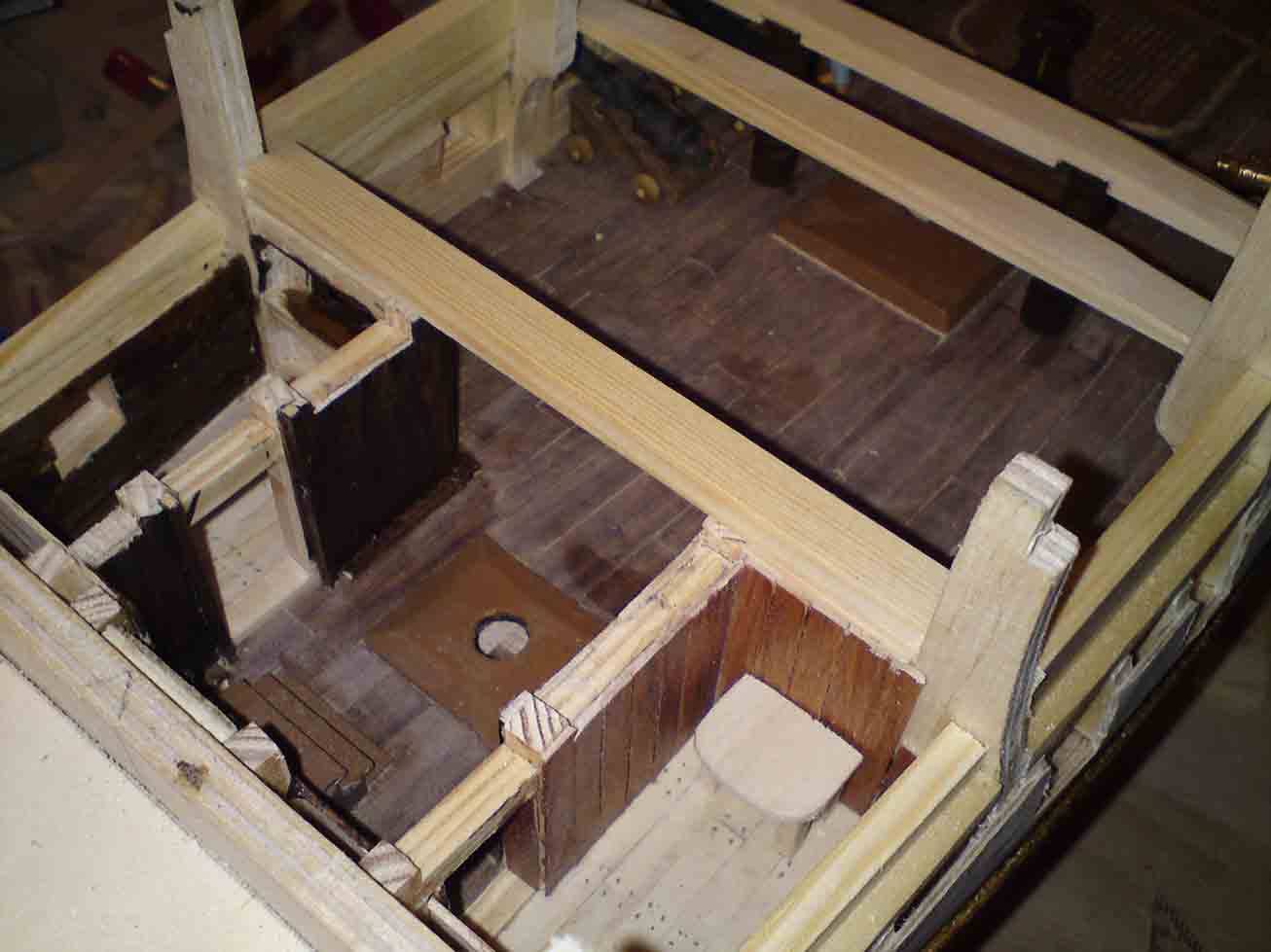

Der Raum rechts ist ebenfalls fast fertig und hat ein kleines Fenster bekommen:
Der andere Raum hat einen kleinen Schreibtisch:
Der überzeugt mich allerdings noch nicht, daher nur dieses schemenhafte Foto ;)
Und hier noch eine Draufsicht auf die Räumlichkeiten:

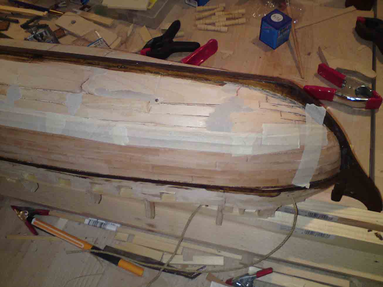

Insgesamt 5 Stunden habe ich gestern und heute am Modell verbracht und es gibt wieder kleine Fortschritte zu berichten – ist nicht viel, aber auch die kleinen Dinge halten den Modellbauer am Leben ;)

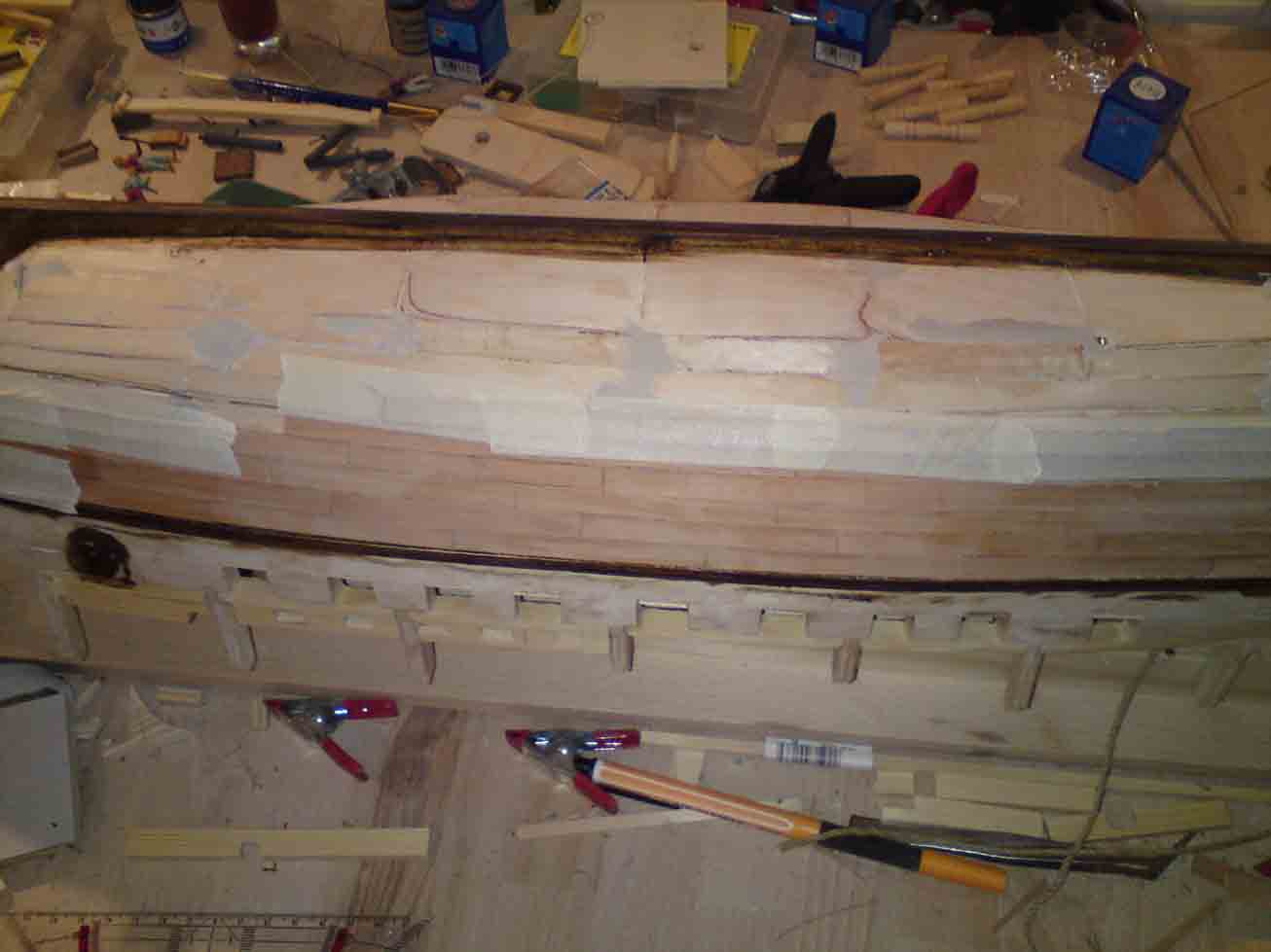

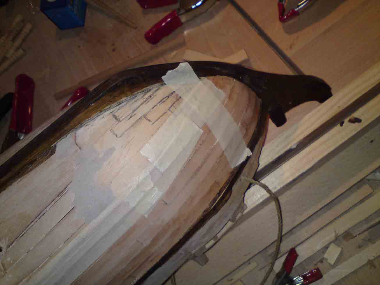

Zunächst sind die ersten beiden Reihen der Sichtbeplankung (Birnenfurnier) vom Bug aus angebracht worden. Breite und Länge liegt bei 7mm und 7 cm pro Planke:
Bis zur Bleistiftlinie wird es recht einfach so voran gehen. Danach werde,ich gemäß dem Mondfeld am Bug und Heck, die einzelnen Planken anpassen und bearbeiten müssen, um eine schöne Wasserlinie zu bekommen. Ob ich das Birnenfurnier später in der Holzoptik lasse oder doch noch übermale, wird sich nach der Betrachtung des Endergebnisses ergeben. Aktuell tendiere ich zur Bemalung... :)

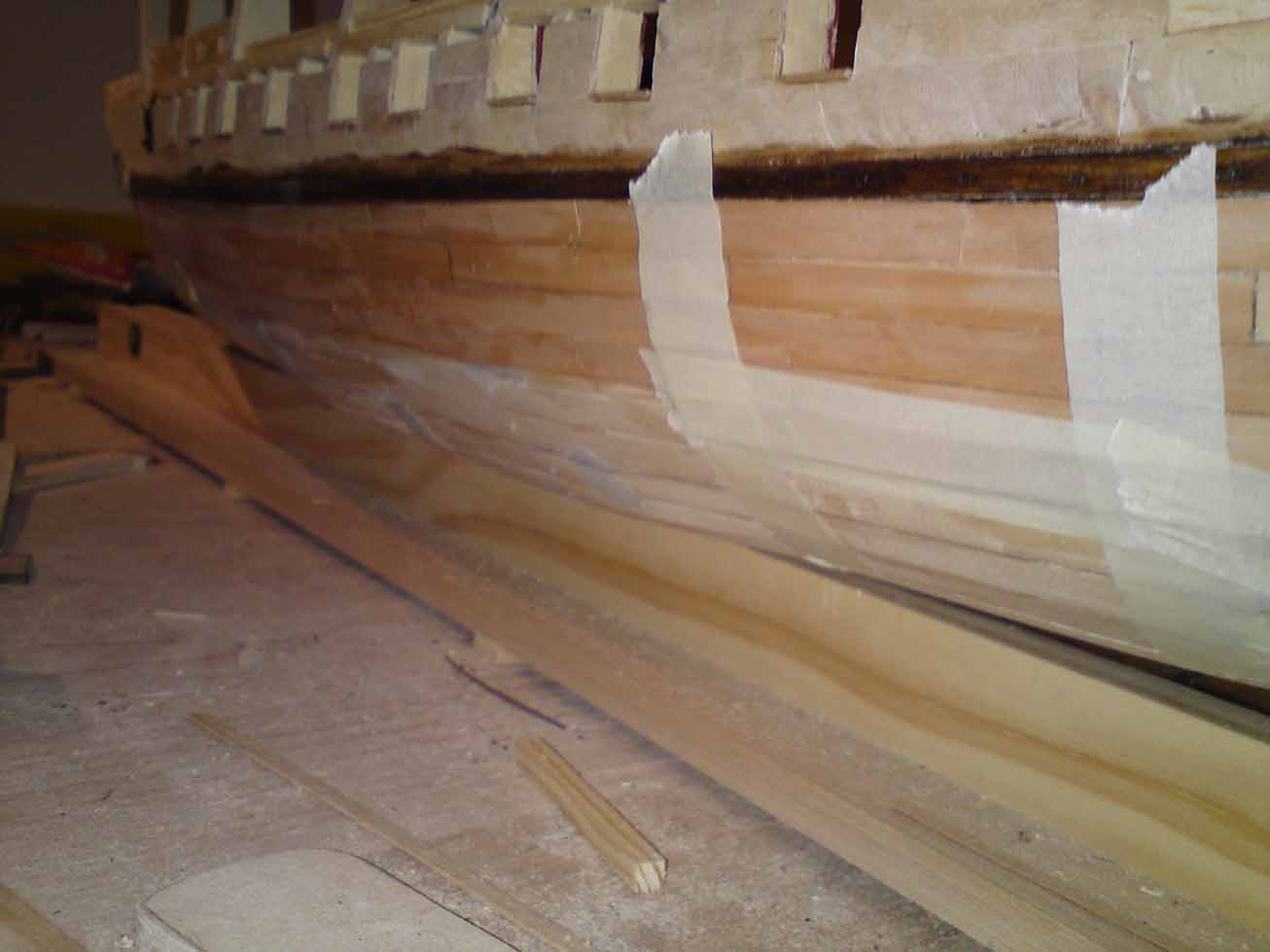

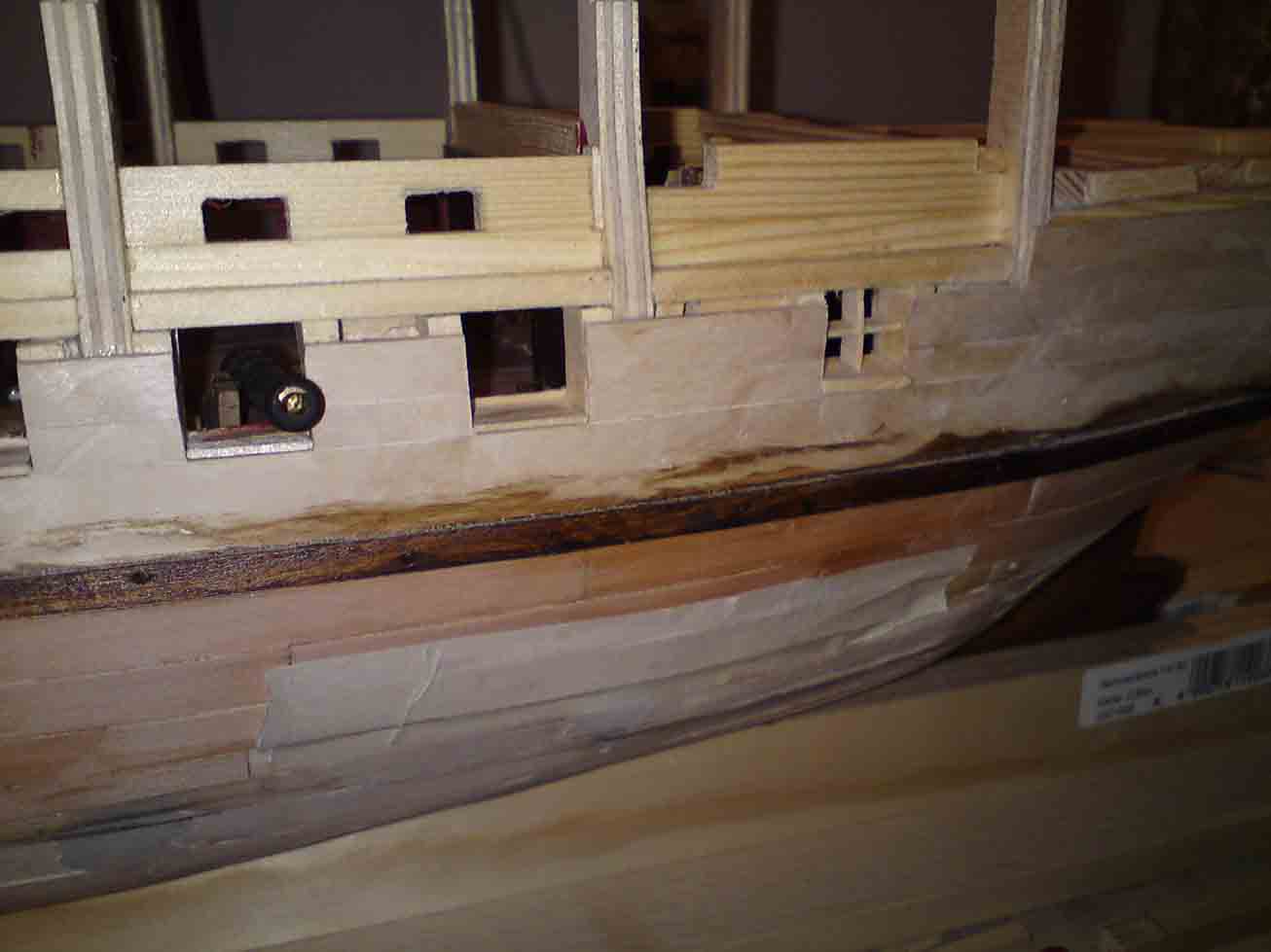

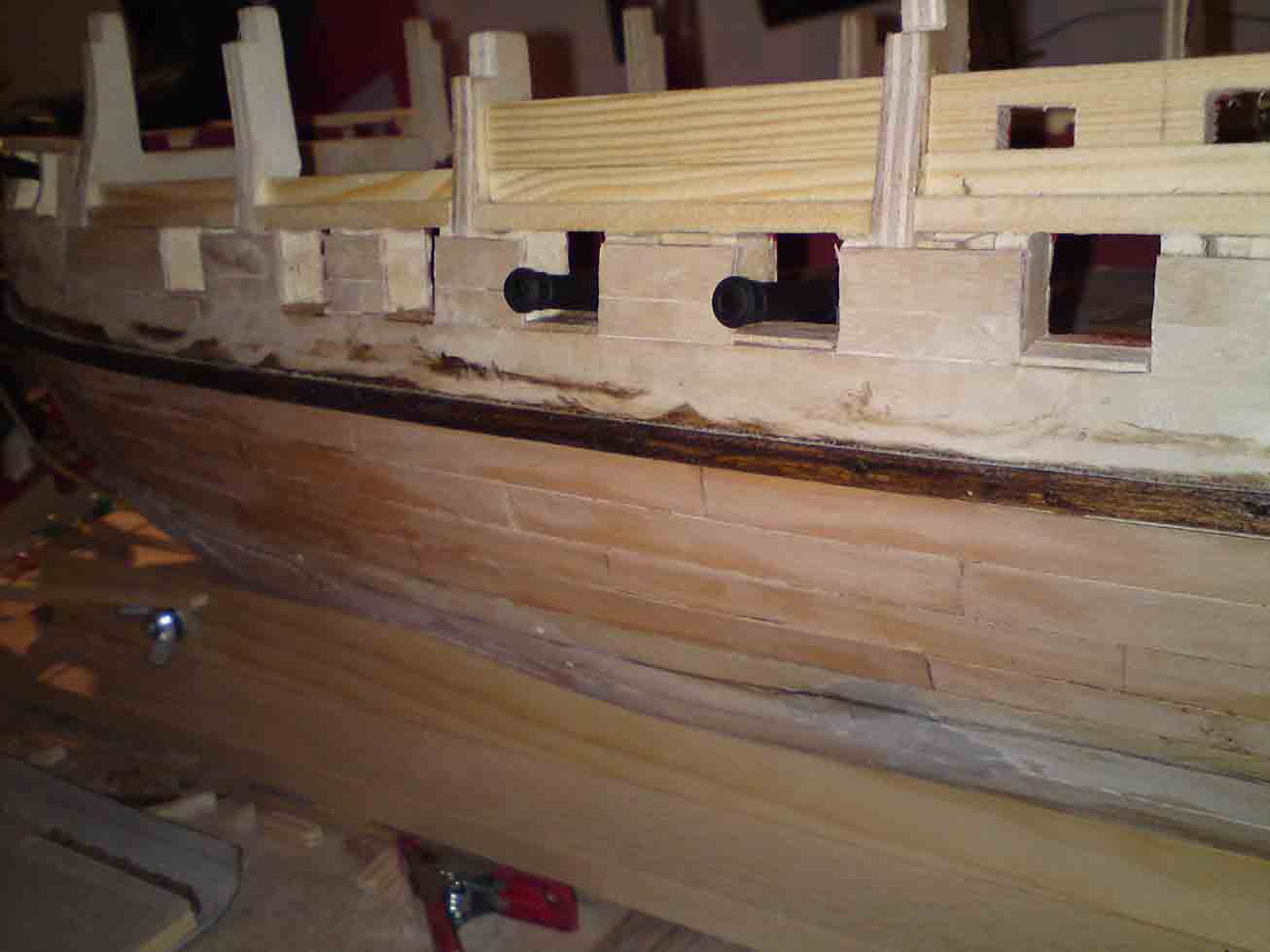

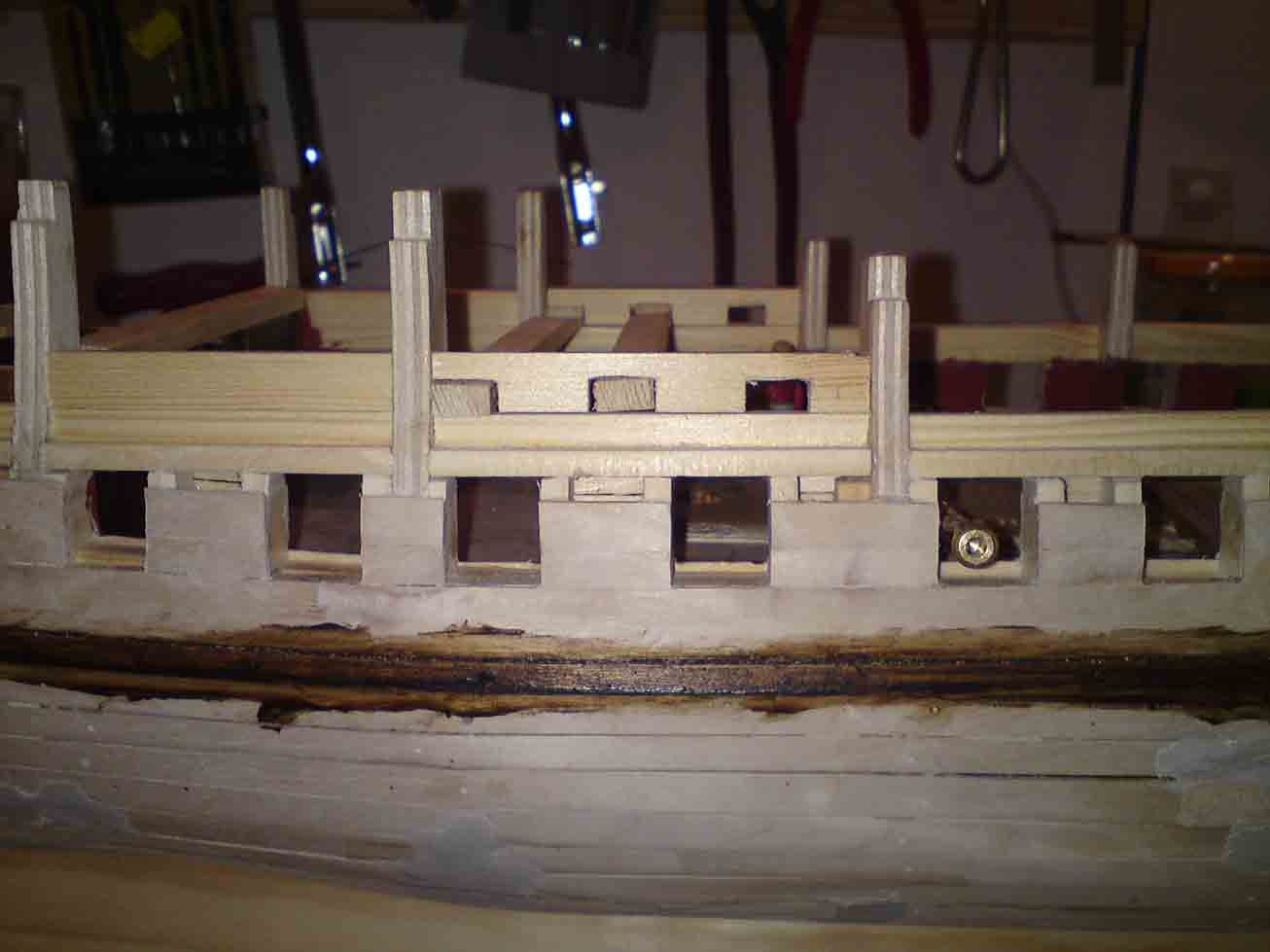

Zunächst werfen wir einen kleinen Blick auf die Beplankung. Von Montag bis Freitag habe ich nach Feierabend immer wieder ein paar Planken aufgeleimt, mit Krebband abgeklebt. Dieses am nächsten Tag wieder entfernt und weitere Planken angebracht, wieder abgeklebt und am nächsten Tag entfernt, undsoweiterundsofort. An der Backbordseite bin ich schon recht weit, an Steuerbord ist erst die erste Plankenreihe angebracht. Bis jetzt bin ich mit den Fortschritten und der Wirkung der Sichtbeplankung ganz zufrieden. Kleinere Schleifkorrekturen wird es nach Abschluss der Beplankung geben, dann fälle ich auch die Entscheidung ob der Rumpf bemalt, Natur belassen oder gar gekupfert wird. Aber zunächst ein paar Bilder:
Habe beim Schreiben leider gerade festgestellt, dass ein Bild von der Bugbeplankung mir abhanden gekommen ist. Wird beim nächsten Bericht nachgereicht.

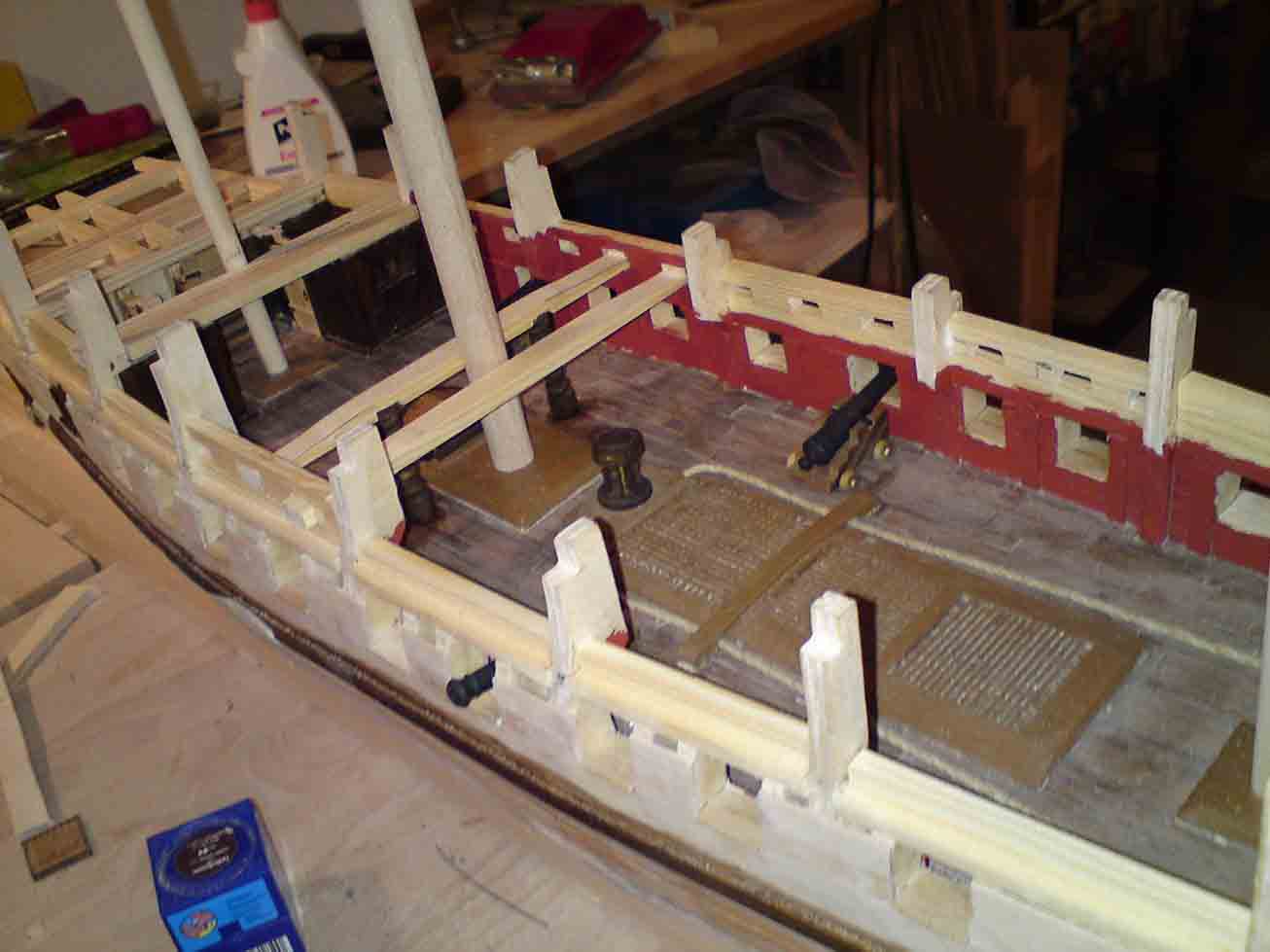

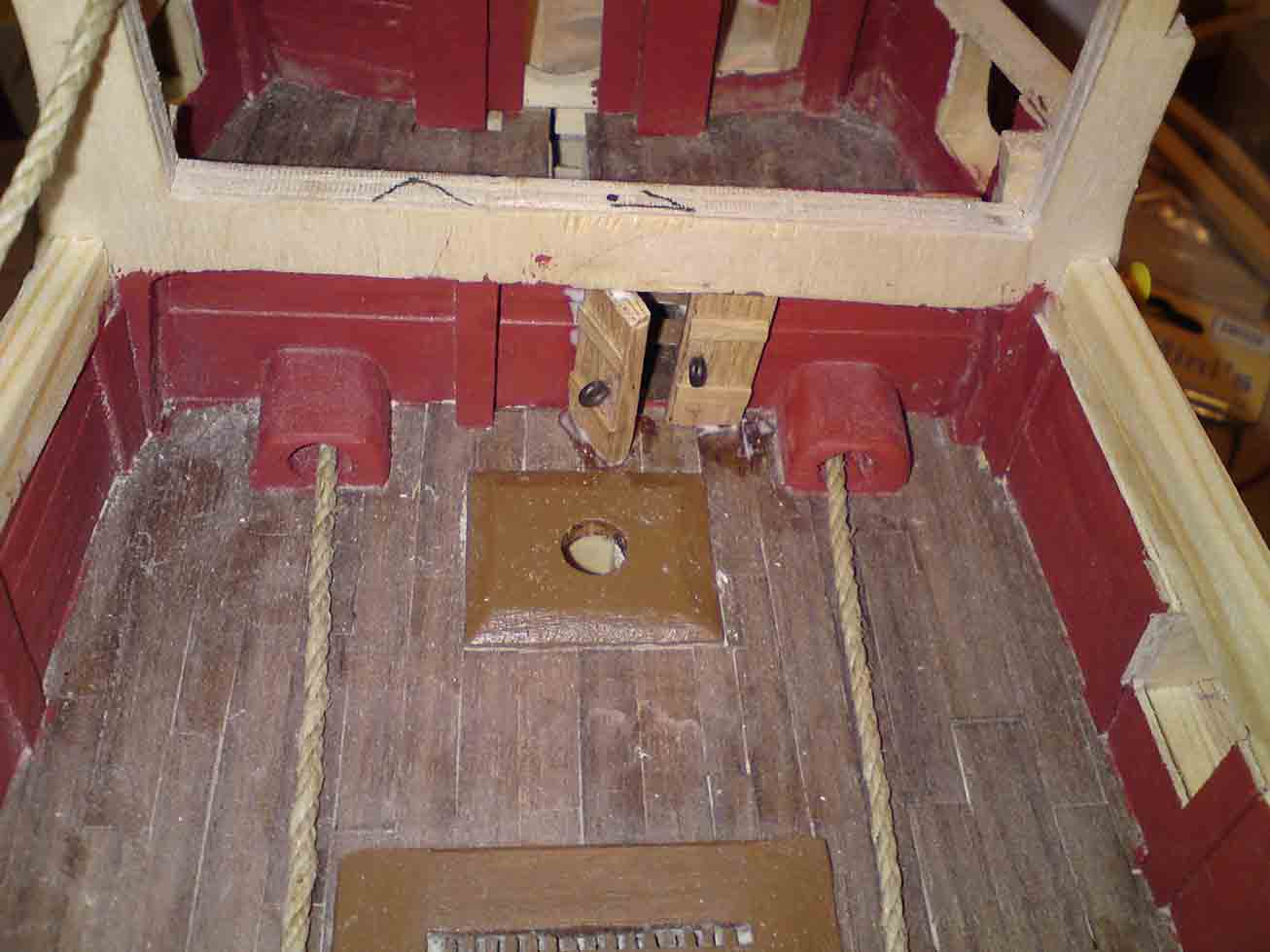

Ansonsten habe ich auf dem Geschützdeck weitergearbeitet. Die Innenbordwände blutrot fertig bemalt, im Magazin eine Tür eingesetzt, die Kammern im Heck mit einem Fenster versehen und Dank Dafis Link, eine Kanonenkiste am Fuße des Hauptmastes gesetzt. Letztere ist noch nicht ganz fertig. Am Heck habe ich eine Konstruktion errichtet die, die späteren Aufbauten tragen soll – ich hoffe es gefällt euch :)
Die Kanonenkugelnkiste wird zwei Klappen haben, eine stelle ich offen die andere geschlossen dar, damit man auch die Kügelchen sehen kann - auch wenn man später nichts mehr sieht ;):
Die Farbgebung gefällt mir bei der Kiste noch nicht, vielleicht lege ich da noch Hand an.
Hier die Tür zum Magazin:
Und hier die Ansichten der Balkenkonstruktion am Heck:
Die Balken werden natürlich noch unterstützt. Um einen halbwegs ansehnlichen Übergang zu schaffen, hier einmal ein Muster drangehalten:
Dadurch erhoffe ich mir die fehlerhafte Rumpfkonstruktion am Heck ein wenig aufzulockern, zu mindestens soll es optisch etwas ,,erträglicher" wirken :)

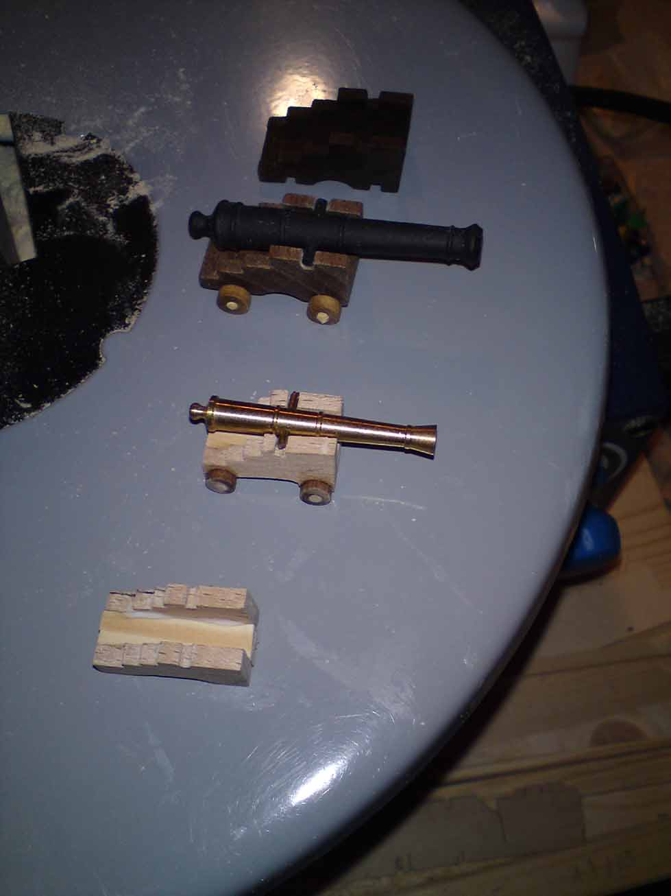

Neben der Beplankung fange ich in den nächsten Tagen mit der Takelung der Geschütze an. Hierzu warte ich noch auf weitere Kanonenrohre und Takelgarn aus England. Ich hoffe diese Woche kommt das Material an :)

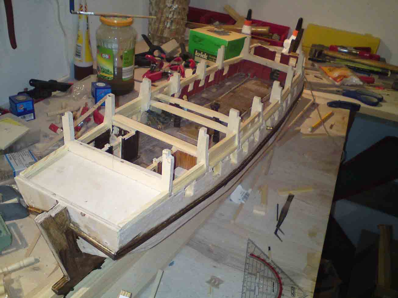

Wieder sind ein paar Tage vergangen und ich zeige euch kurz die kleineren Fortschritte – zunächst der Blick auf die Sichtbeplankung der Spirit:

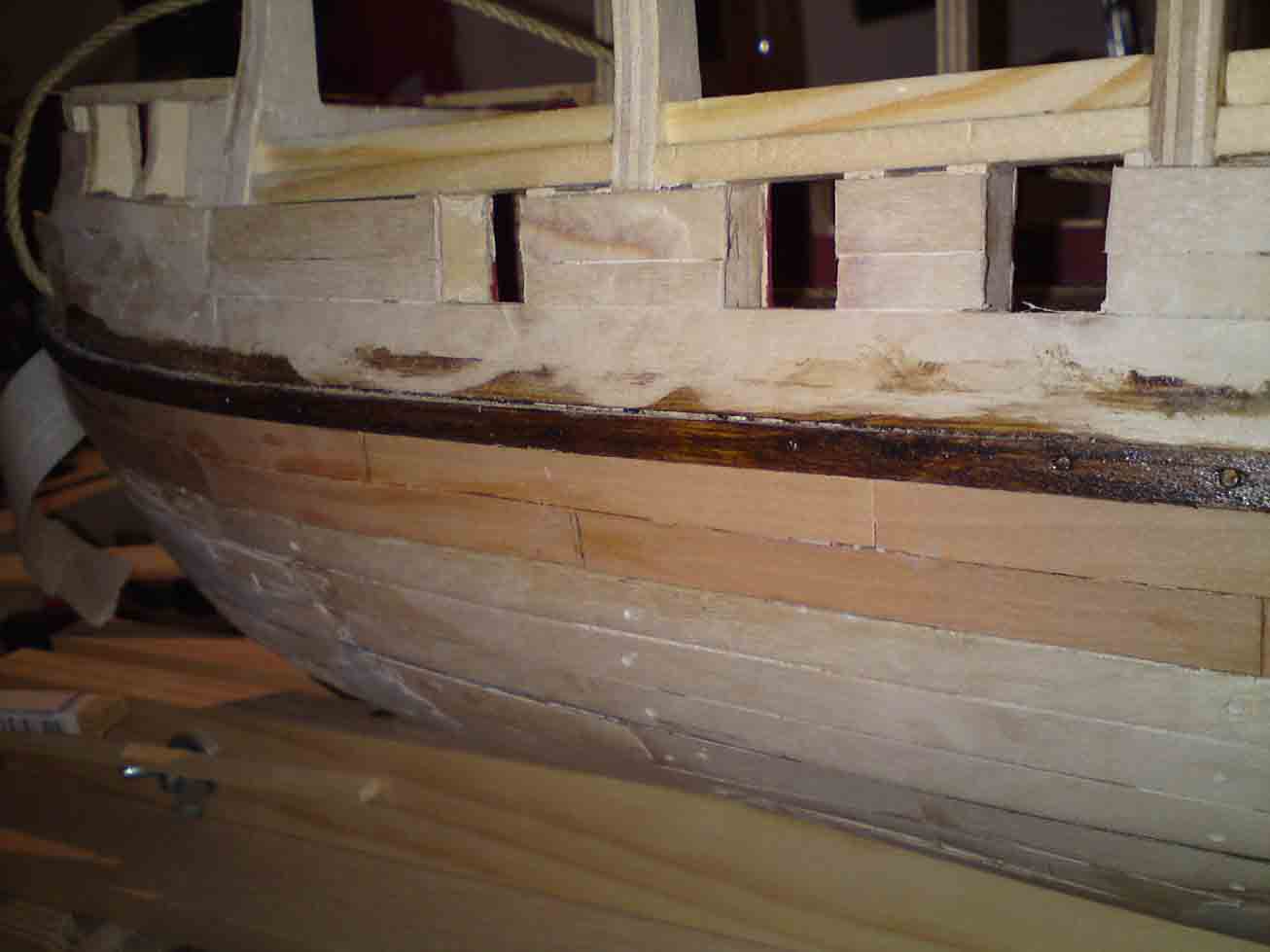

Pi mal Daumen schaffe ich eine Reihe pro Tag. Ich denke mit aufleimen und hinterher schleifen, bin ich mit der Sichtbeplankung für das Unterwasserschiff noch gut 3 Wochen beschäftigt.

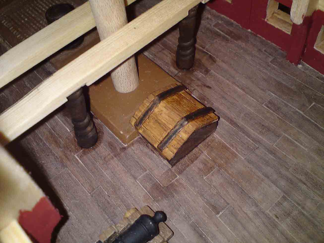

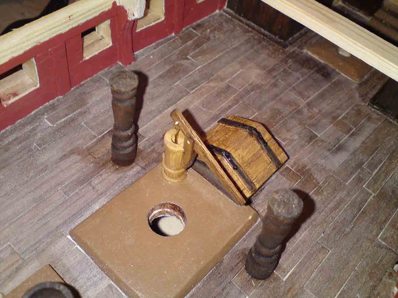

Auf dem Geschützdeck wurde die ,,Kanonenkugelkiste" in unmittelbarer Nähe des Hauptmastes montiert und nun doch geschlossen dargestellt:
Es fehlen noch die Scharniere, diese waren bei der Aufnahme des Bildes noch nicht Farb-getrocknet. Ich habe an der Kiste auch ein wenig mit Beize experimentiert.

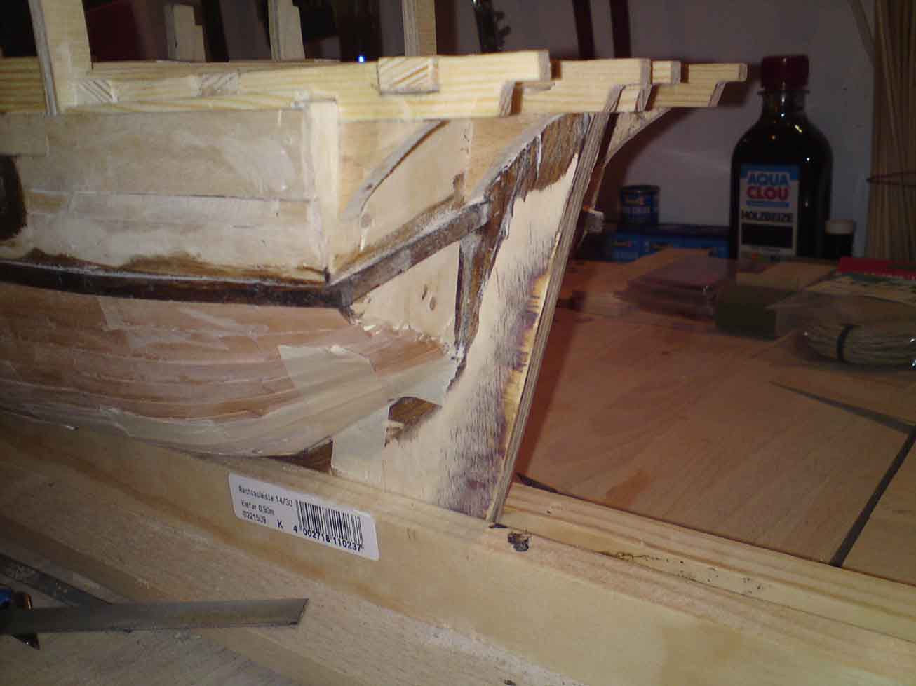

Außerdem habe ich den Durchlass für den Bugspiet geschlossen. Zunächst ein Blick von Innen:
... und von außen:
Hier werde ich wahrscheinlich noch schmale Furnierleisten aufleimen, um dem Mittelteil der Gallion etwas Struktur zu verleihen.
Zum Abschluss gibt es noch ein paar Gesamtansichten mit den Mast- und Bugspiet-Prototypen:

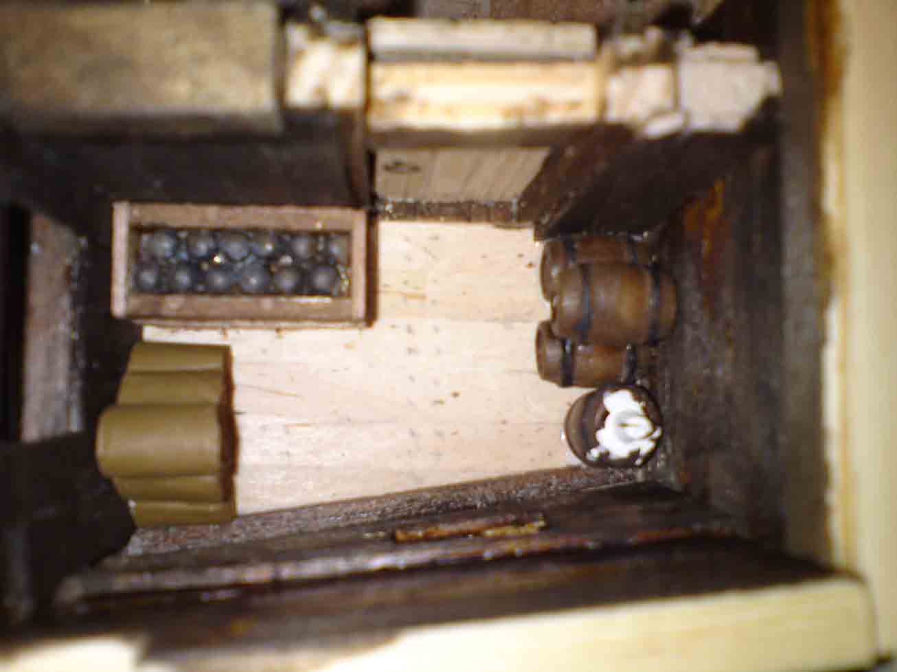

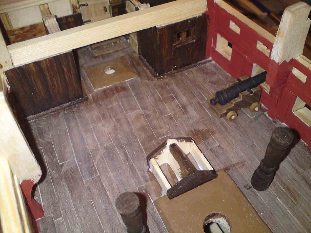

Heute wurde der Nachmittag mit Detailarbeiten auf dem Geschützdeck verbummelt :)

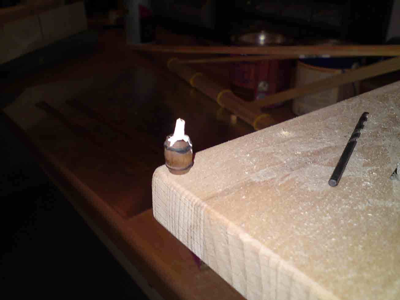

Zunächst wurde für ein wenig ,,Seemanns-Romantik" gesorgt und eine Kerze entzündet, als der Wachs sich gerade ordentlich ausgebreitet hatte kam leider eine Windbö und hat das Kerzenlicht ausgeblasen:
Anschließend wurde die Kerze mitsamt Fass, vom Leichtmatrosen zurück unter Deck gebracht... nur leider dort wo das Schießpulver lagert...
Das da links sollen Kartäschenladungen sein oder auch Zigarettenfilter die zweckentfremdet wurden... :) Die Kanonenkugeln könnten Sprengladungen sein, die nicht in der "Kanonenkugelkiste" gelagert wurden. Lasst einfach eure Fantasie spielen...  ;)
Naja, wenn das Schiff schon in die Luft fliegen kann, dann sollte zu mindestens das Wasser abgepumpt werden können... die Lenzpumpe wurde heute installiert:
Sollte das auch nicht helfen, können die Matrosen über die Treppe an Deck gelangen und sich den Weg zu den Rettungsbooten oder über Bord bahnen, denn auch ein Nieder- bzw. Aufgang wurde in neudeutsch ,,gescracht" und anschließend gebeizt - die Beize wirkt unter Blitzlicht leider dunkler als die Treppe in Natura eigentlich ist:

so schön deine Kerze auch geworden ist... Kerze + Pulvermagazin = BUMMMMMM!
Man ist schon SEHR früh auf die Idee gekommen, das Pulvermagzin durch ein "Fenster" zu beleuchten, damit IN der eigentlichen Pulverkammer kein offenes Feuer gab. - Genauso waren darin so gut wie alle Metalle (allen voran natürlich Eisen) streng verboten und die Leute mussten Filzpantoffeln tragen. (Früher waren Schuhe oft mit Eisennägeln beschlagen. So einer auf einen Bolzen am Boden, ein Funke und BUMMMMM!)
Also ich würde das Faß mit der Kerze *irgendwo* anders hinstellen, aber auf KEINEN FALL in das Pulvermagazin!
Ansonsten. Nett. Es wird! :)

die "Kerze im Pulvermagazin" ist auch eher als kleiner Gag, quasi als "Easteregg" gedacht gewesen. Sollten später irgendwelche Bewunderer und seien es meine Nachkommen, mal einen Blick durch das Fenster dieses Schiffes werfen, dann kann man die Kerze und die Kanonenkugeln halbwegs erkennen.
ZitatMan ist schon SEHR früh auf die Idee gekommen, das Pulvermagzin durch ein "Fenster" zu beleuchten, damit IN der eigentlichen Pulverkammer kein offenes Feuer gab. - Genauso waren darin so gut wie alle Metalle (allen voran natürlich Eisen) streng verboten und die Leute mussten Filzpantoffeln tragen. (Früher waren Schuhe oft mit Eisennägeln beschlagen. So einer auf einen Bolzen am Boden, ein Funke und BUMMMMM!)
das in Pulvermagazinen besondere Vorsicht galt wusste ich, auch dass die Kammer besonders geschützt war. Siehe auch eine der vorherigen Seiten mit der dargestellten Durchreiche. Aber das auch Filzpantoffel getragen wurden war mir neu. Ich dachte immer, die meisten Matrosen haben simple Leder oder Holzschuhe angehabt, sofern diese überhaupt Schuhe trugen. :rolleyes: Wieder was dazu gelernt...  :8:

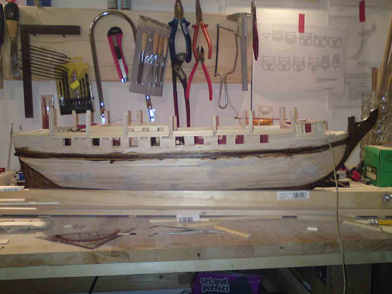

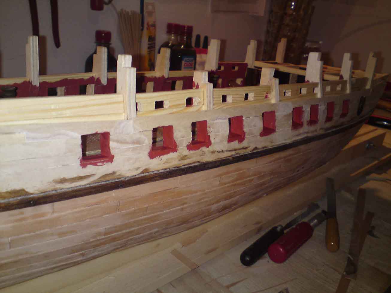

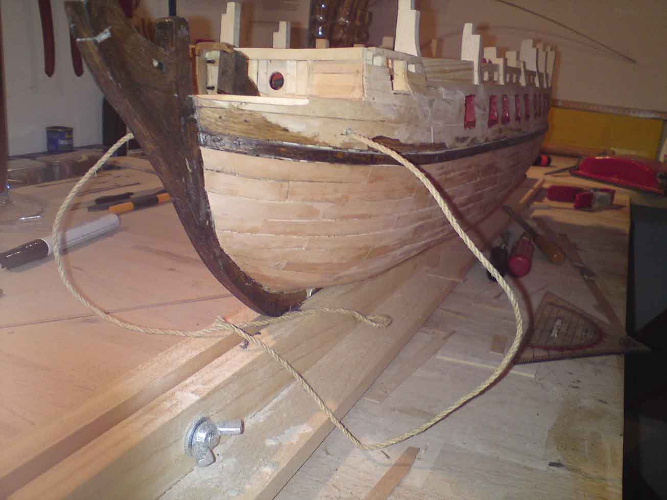

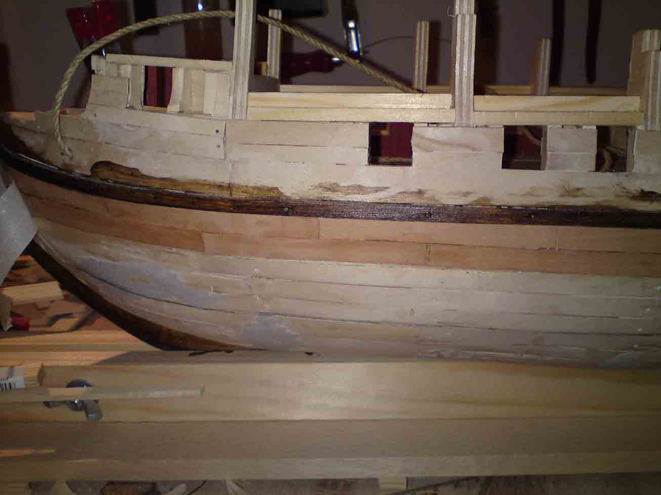

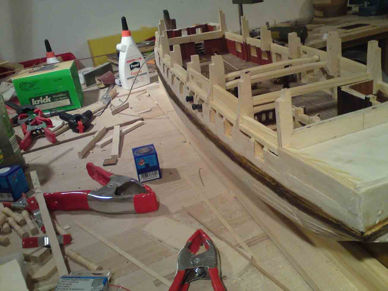

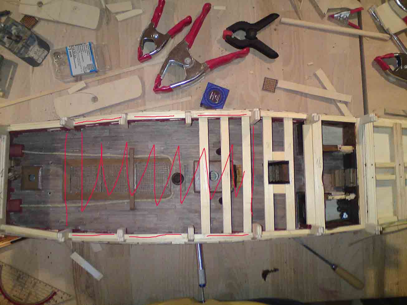

Die Beplankerei hat ihr Ende langsam vor sich. An Backbord sind es noch drei Reihen bis zum Kiel. An Steuerbord noch 6 Reihen zu beplanken.
Da sich die Lieferung meiner Schiffsgeschütze und der dafür notwendigen Takellage sich noch verzögern wird. Habe ich heute Abend für das Hauptdeck ein paar Deckenbalken zurechtgesägt und zusammengesteckt. Außerdem den Deckendurchlass für den Niedergang etwas vergrößert:
Dies brachte mich zu der Frage, ob ich das Deck durchgehend aufbugen soll, oder nur die ,,sichtbaren Decksbereiche"? Diese würden für den nächsten Bauabschnitt den markierten Bereich umfassen:

Ds mit der Kerze find ich auch sehr cool.
Aber Schwarzpulver ist nicht ganz so empfindlich wie hier dargestellt, als Vorderladerschütze hab ich damit genug zu tun. Trotzdem würde ich ungern ne offene Flamme neben dran haben wenn ich damit arbeite. Auch das mit dem Eisen ist richtig, denn das reisst sehr heisse Funken. Deshalb wird beim Schiessen auch ausschliesslich Messing und alu genutzt.

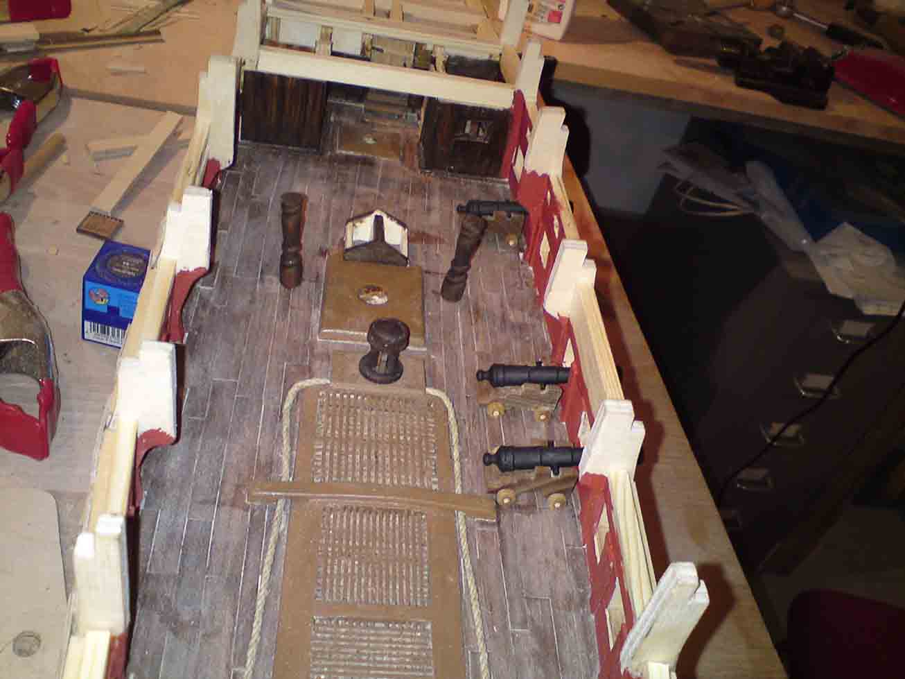

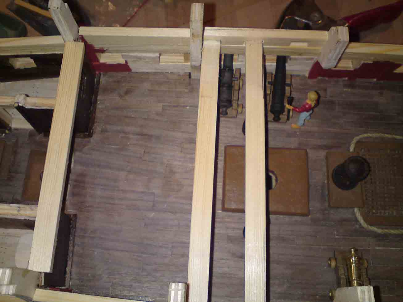

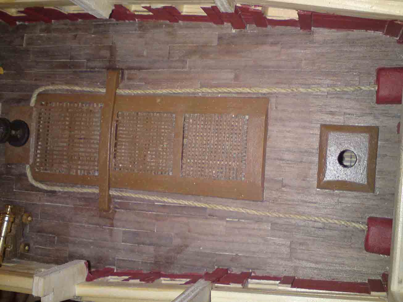

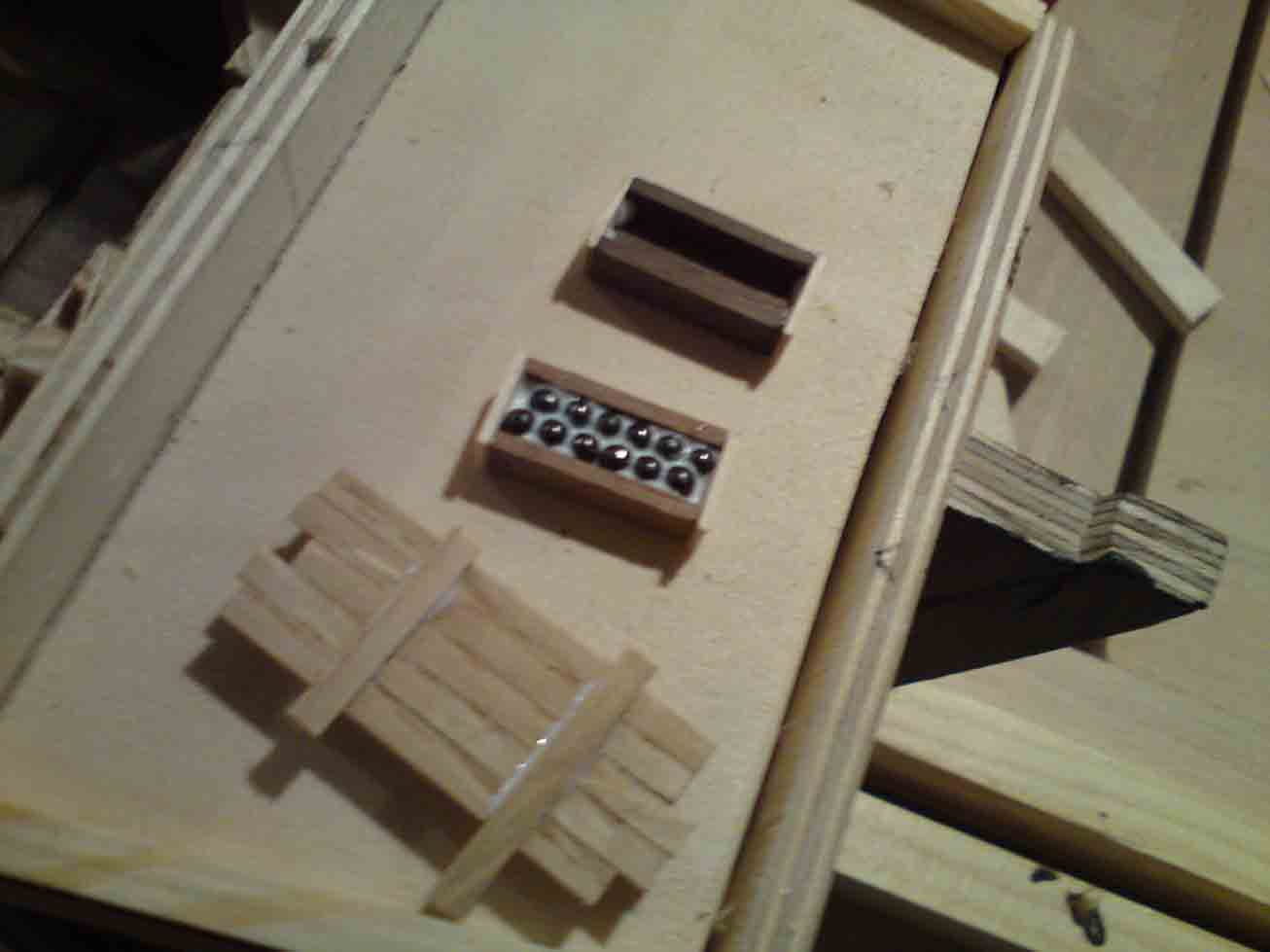

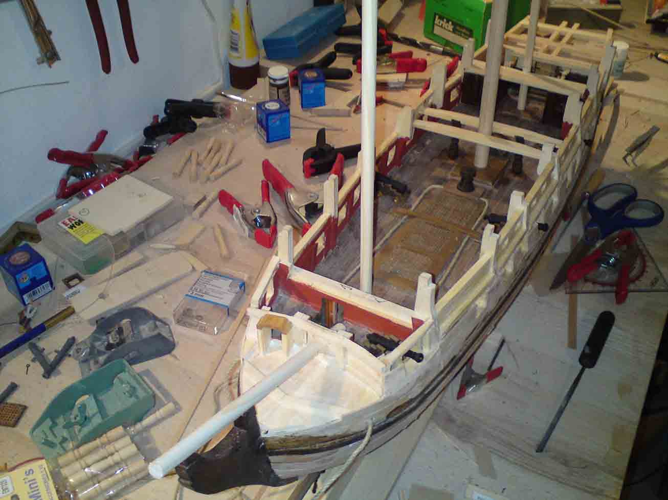

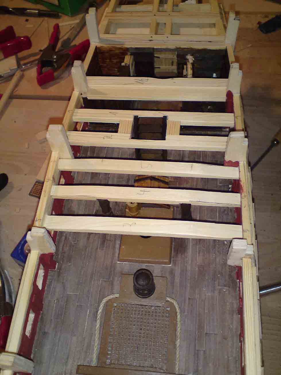

Zum Wochenendstart gibt es wieder kleine Fortschritte zu zeigen:
Zunächst wurde eine Auflage (ich weiß nicht, ob das Teil einen Namen hat – aber dem ist bestimmt so) für den Bugspiet konstruiert und am Buggalion angebracht:
Außerdem habe ich die Beplankung in diesem Teil erneuert. Die Alte hatte beim Schleifen die volle Kraft des Feinbohrschleifers zu spüren bekommen und hässliche Dellen im Holz hinterlassen...  :12: :5: :blaw:
So gibt es nun eine Neue – aktuell auf den Bildern erst einmal Probe-gelegt. Die ist auch noch nicht ganz fertig, wie man an den Lücken sieht:
Die längst verlaufenden Planken fallen unter ,,künstlerische Freiheiten" :D

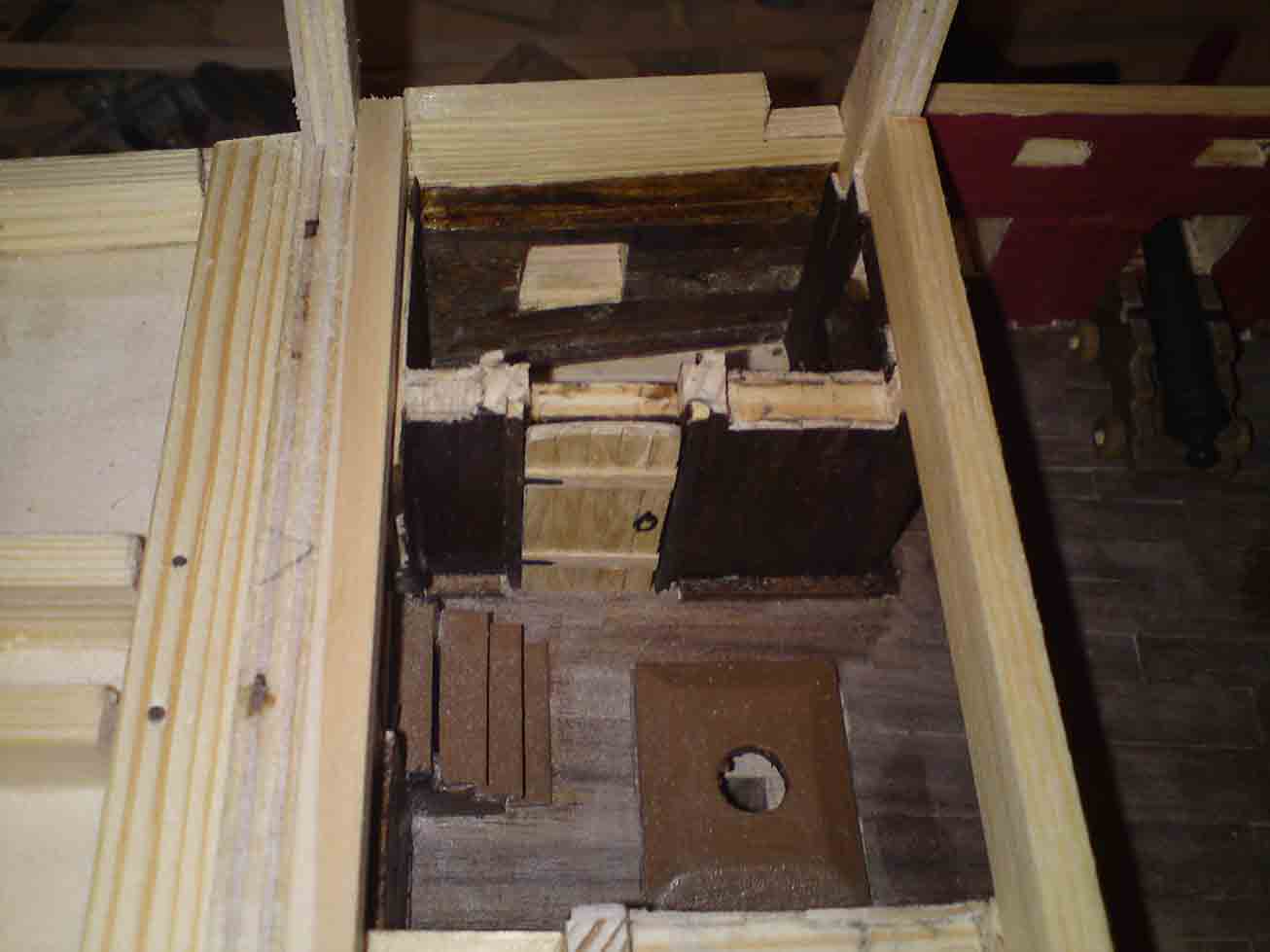

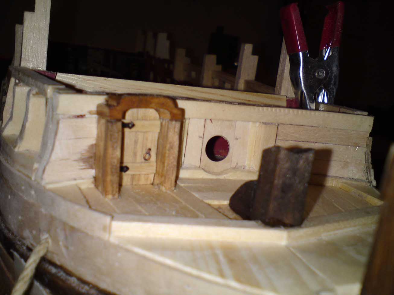

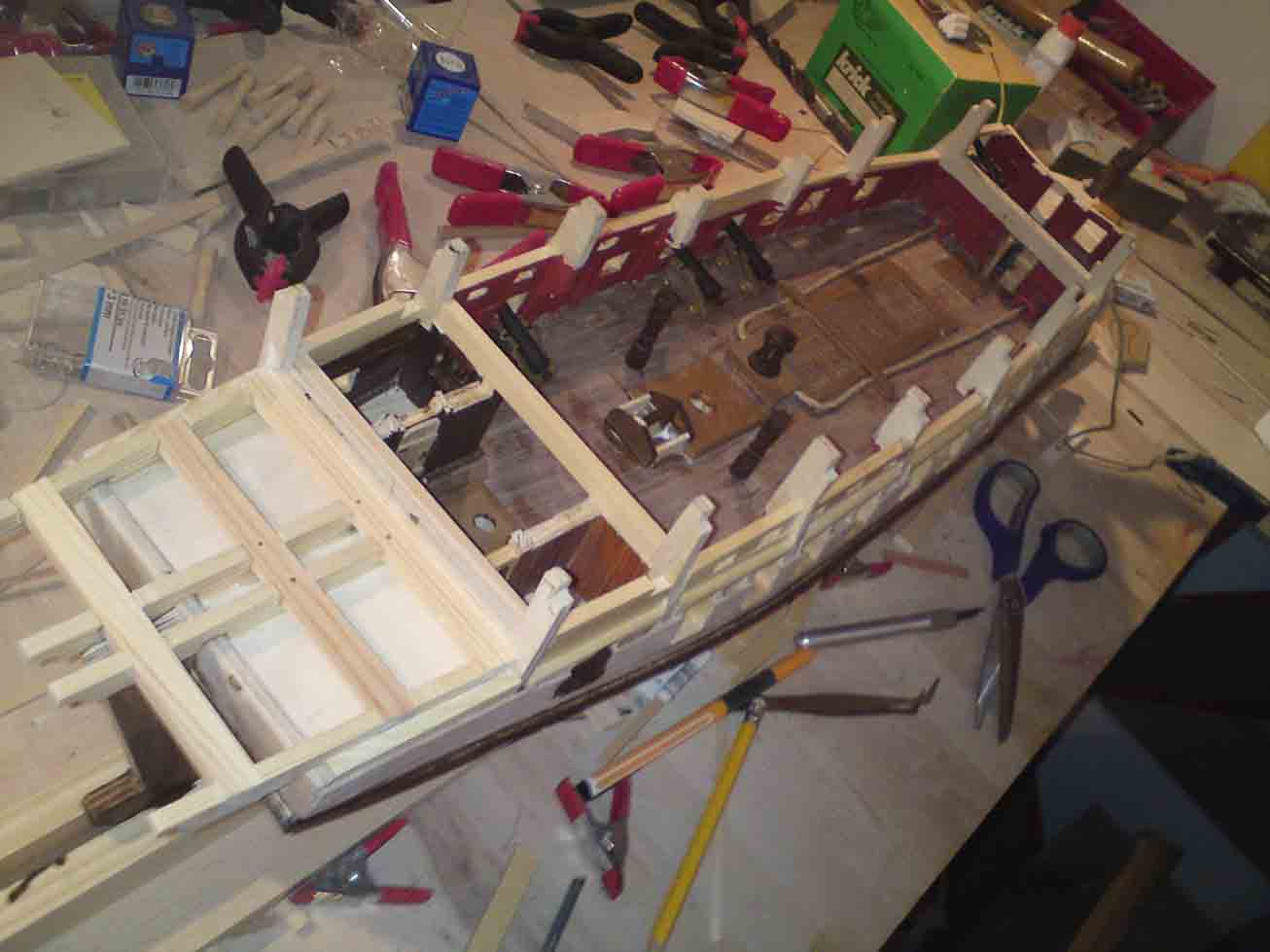

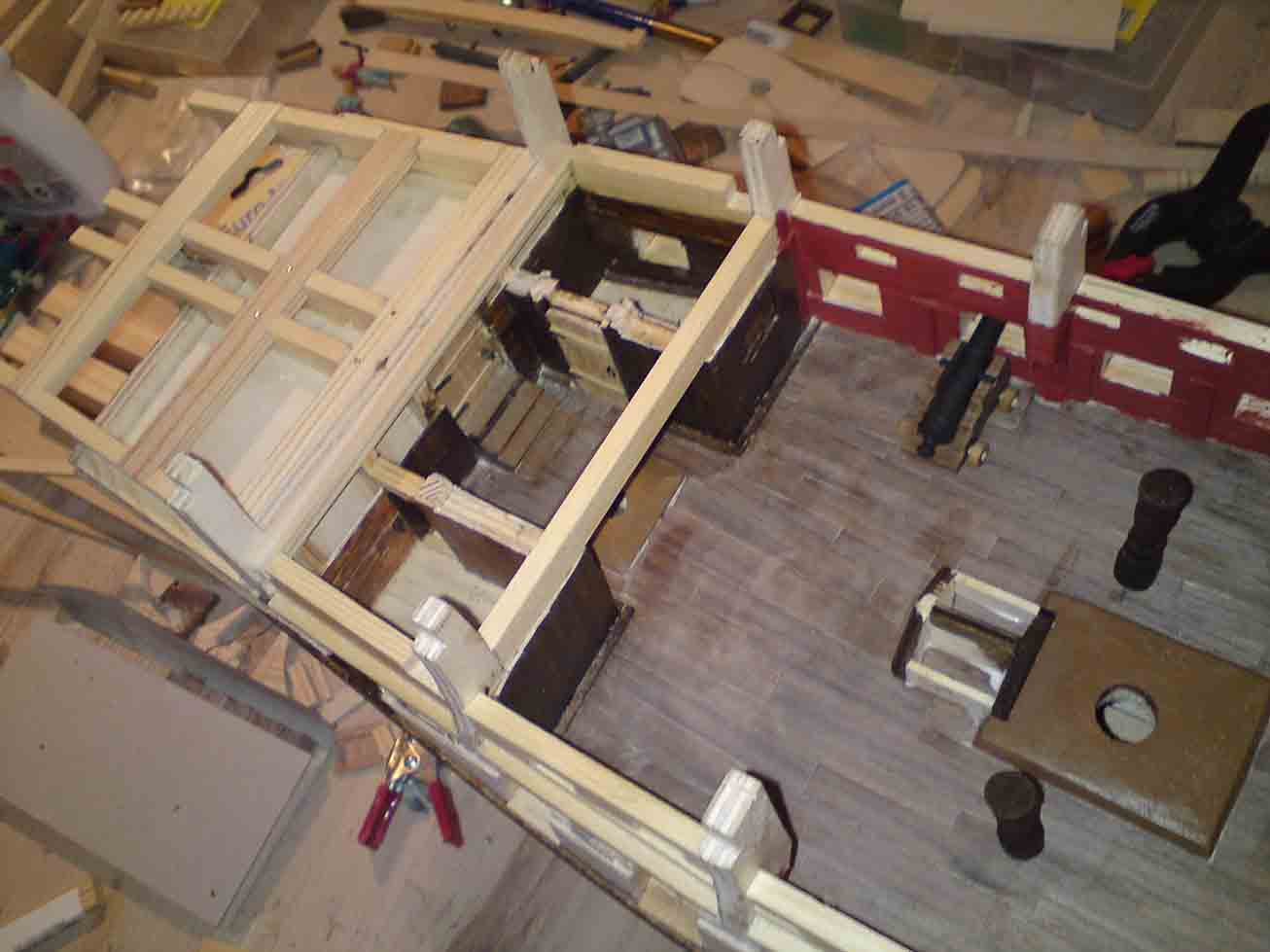

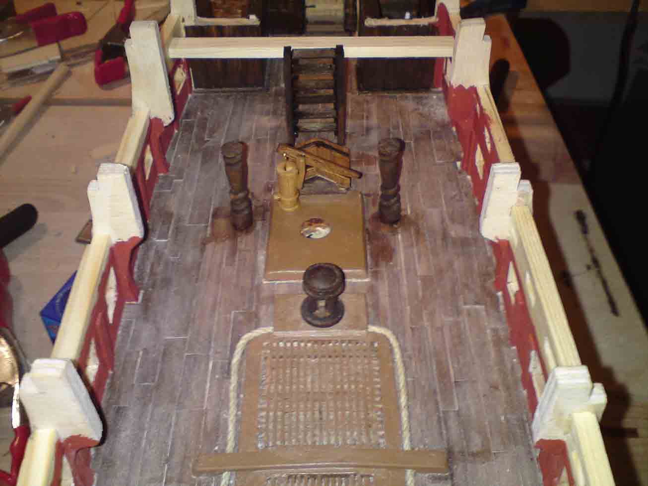

Der Durchgang zur Galion hat dann auch noch eine kleine Tür bekommen:

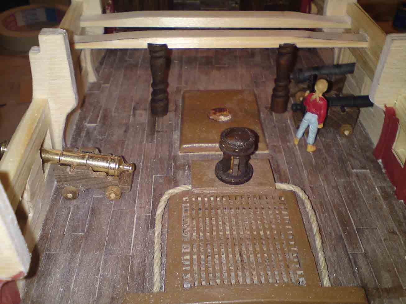

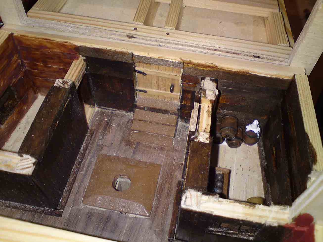

Anschließend habe ich für den Vorraum der zur Galion führt, zwei Lafetten für zwei 40 mm Geschütze gebastelt – sind meine allerersten :)
Das rechte Geschütz auf der Lafette ist ein Bausatz von Steingraeber und für das eigentliche Batteriedeck gedacht, ganz rechts ist die gleiche Lafette schon gebeizt.
Zu guter Letzt gibt es auch noch einen Blick auf die Sichtbeplankung. An Backbord ist das Ziel – der Kiel - ganz, ganz nah :):
an Steuerbord dauert es noch ein bisschen...:
Gruß Marcel

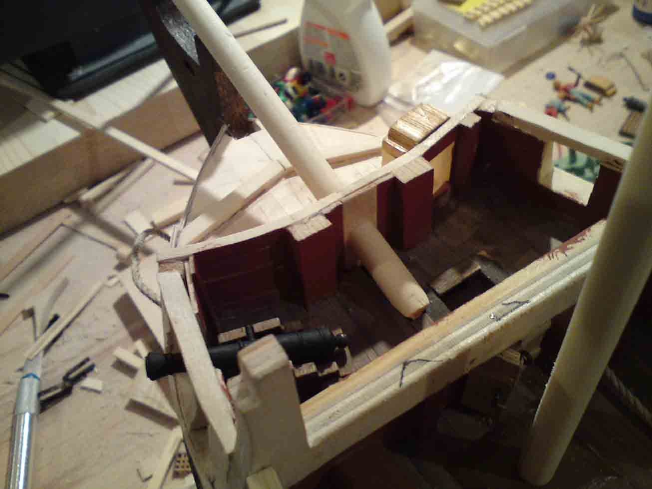

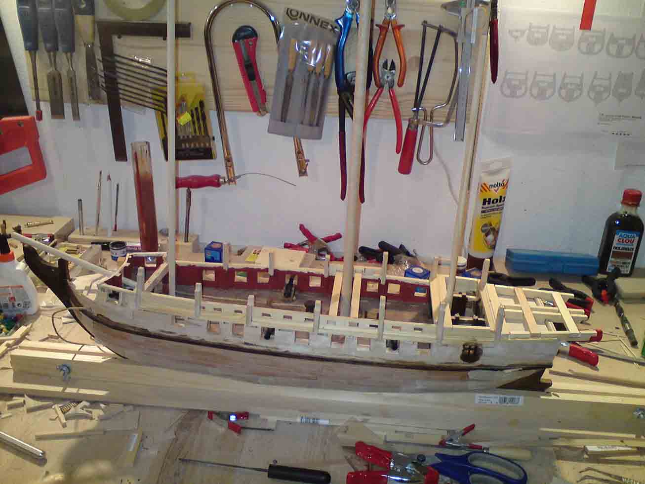

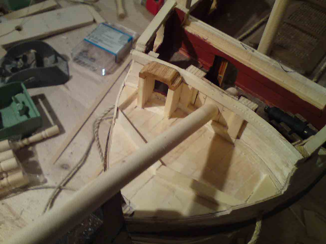

Werte Modellbauergemeinde,
leider haben mich Beruf und Privatleben in den letzten Tagen/ Wochen sehr in Beschlag genommen, so dass es kaum Zeit für Baufortschritte an der Spirit gab. Heute gab es glücklicherweise mal wieder einen entspannten Nachmittag im Bastelkeller - die Fortschritte des heutigen Tages sind allerdings überschaubar:

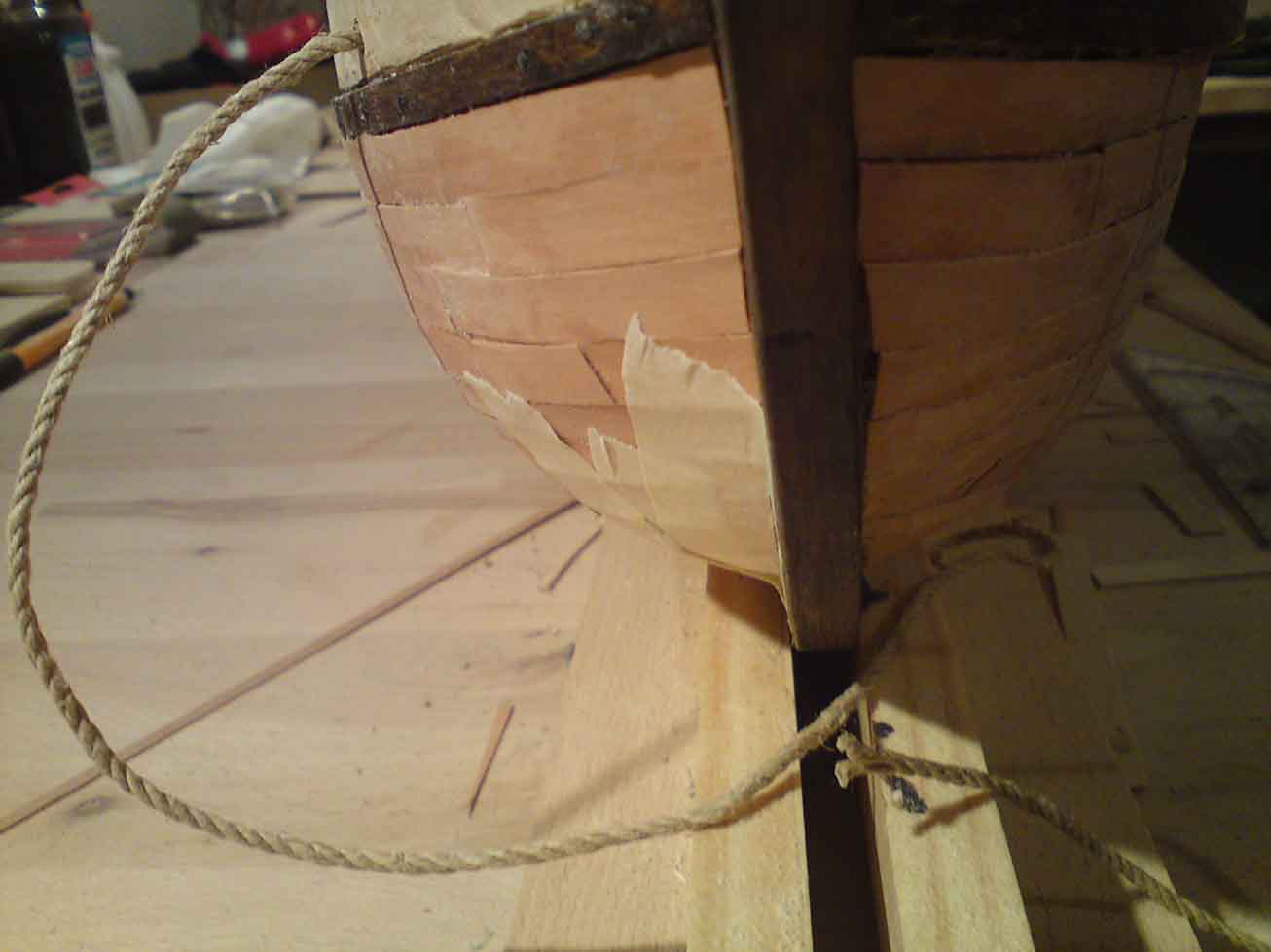

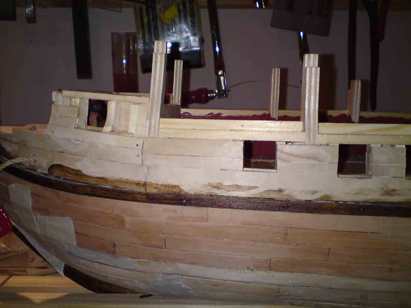

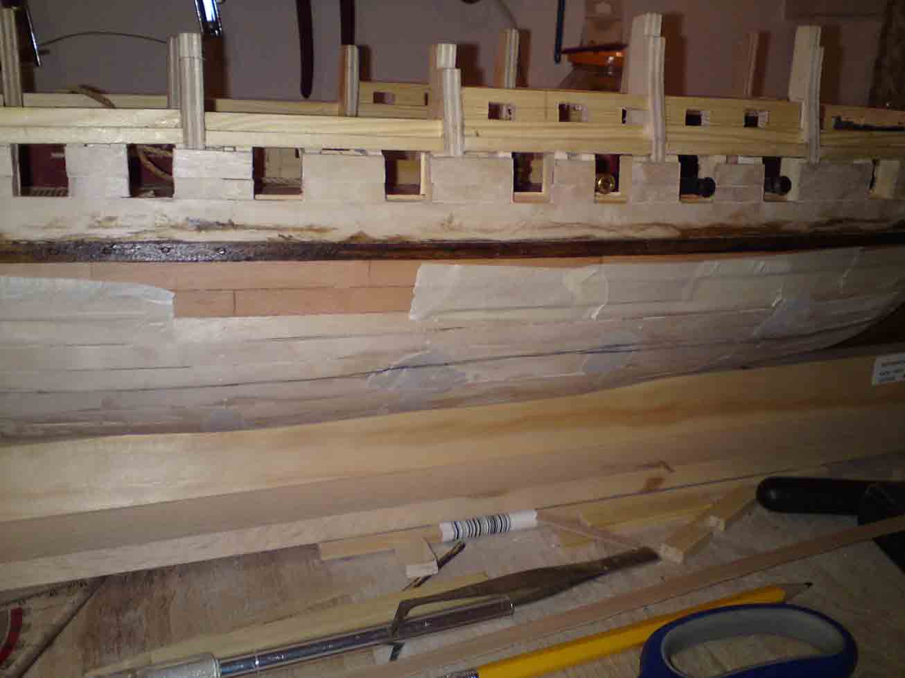

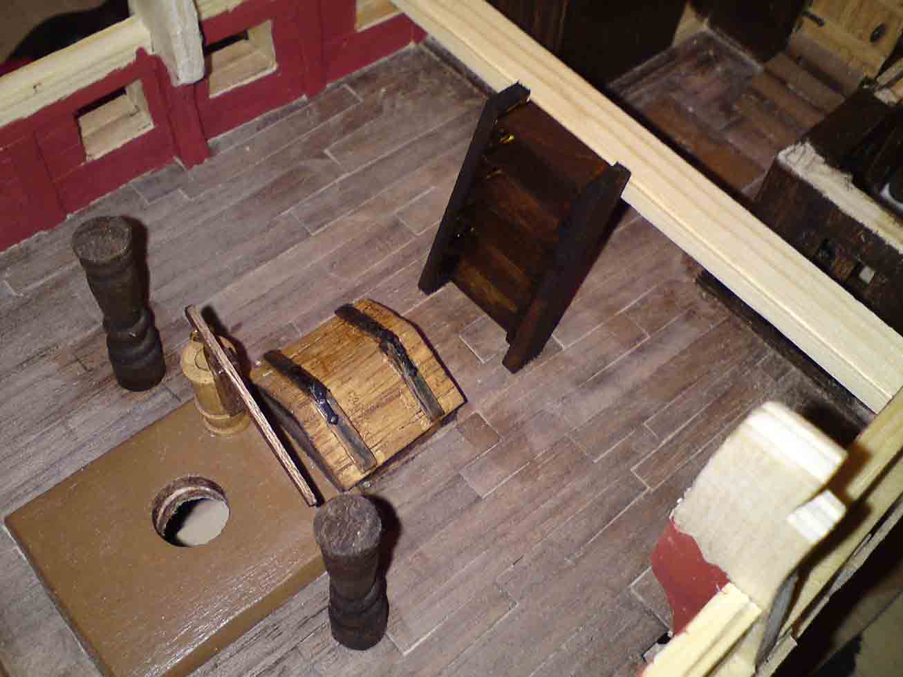

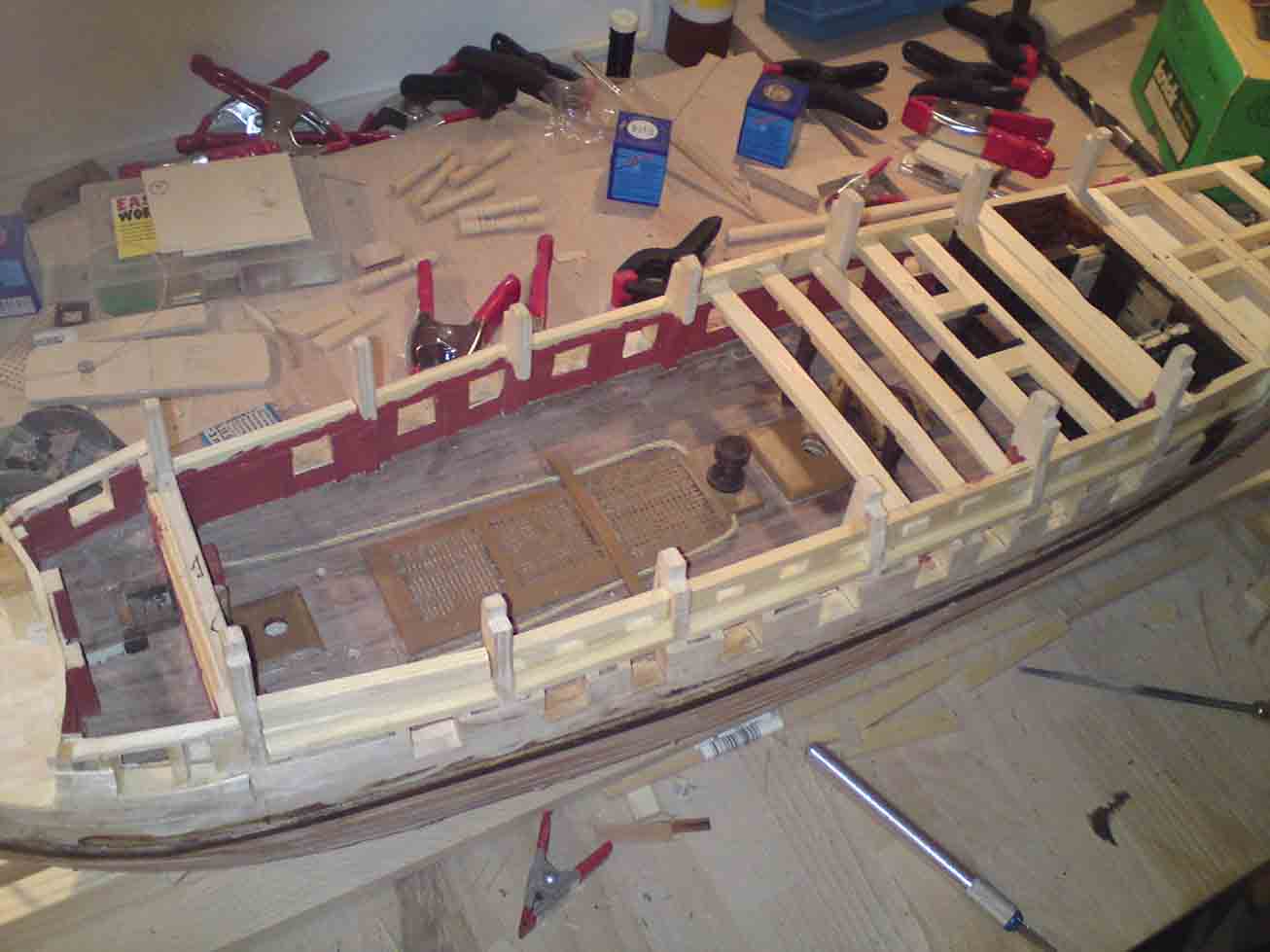

Zunächst sei ein kurzer Blick auf die Beplankung geworfen - diese ist (fast) fertig - aufgrund der Arbeitsfülle unter der Woche vermute ich allerdings, dass sie frühestens Ende September wirklich richtig fertig sein wird:
wie man an den Abklebungen sind, bin ich links immer noch nicht ganz fertig.

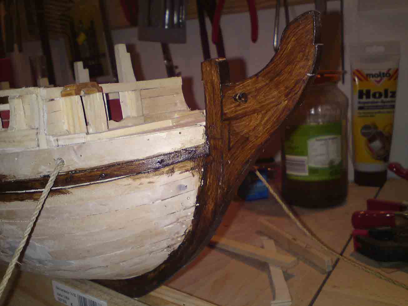

Am Heck gab es auch kleinere Fortschritte - vor allem der Hecksteven wurde ordentlich verschlankt, damit die Ruderscharniere später besser passen:
Außerdem wurden die Stückpforten heute mit Red-Ocker ausgemalt, ebenso die Erstbeplankung über die Stückpforten gezogen, so dass sie nach oben hin nicht mehr so offen wirken.
die überschüssige Farbe, wird natürlich noch hinter der Sichtbeplankung und den Bergehölzern verschwinden.

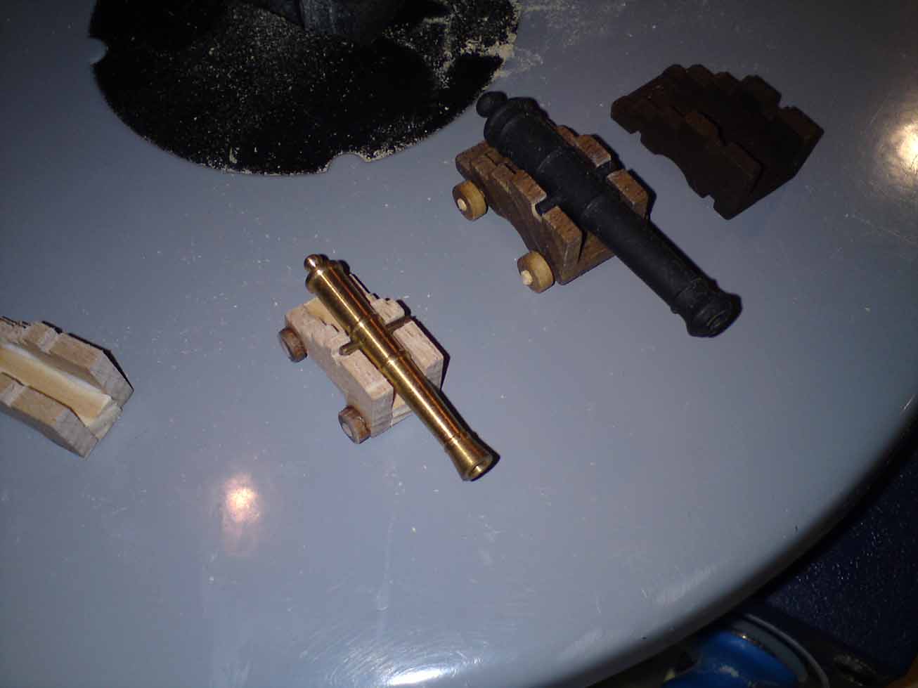

Schließlich wurde mit der Serienfertigung der Decksgeschütze begonnen - zunächst die Lafetten:
die Lafetten habe ich im Gegensatz zu meinen ursprünglichen Plänen doch nicht mehr gebeizt sondern ebenfalls in Red-Ocker angemalt. Außerdem die Durchlässe für das Brocktau gebohrt. Bei englischen Schiffen war es zwar üblich, dass Brocktau hinten an der Kanone zu befestigen, ich finde diese Rest-Europäische Variante allerdings ansprechender. Außerdem habe ich jede Lafette an der Unterseite mit einem Dübel versehen, so werde ich die Lafette später auf dem Deck in vorgebohrte Löcher aufstecken, so dass sie wohl in den nächsten hundert Jahren kein Eigenleben im Schiffsrumpf entwickeln wird :)

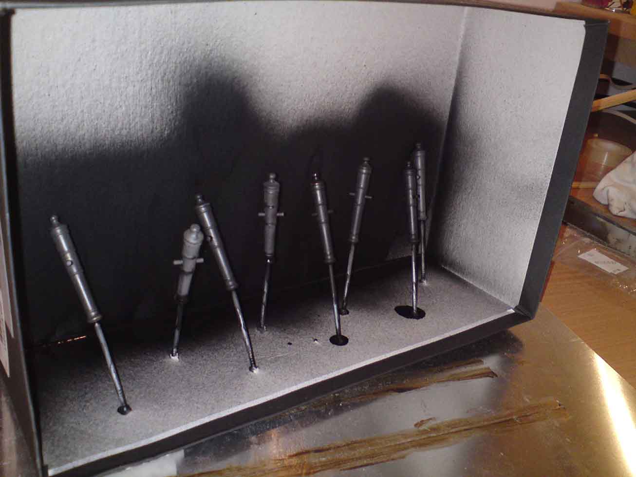

Schließlich wurden noch die zugehörenden Kanonenrohre in einem ehemaligen Schuhkarton gebrusht:
So viel zum Modell - weitere Fortschritte (hoffentlich) demnächst :)
Gruß Marcel
