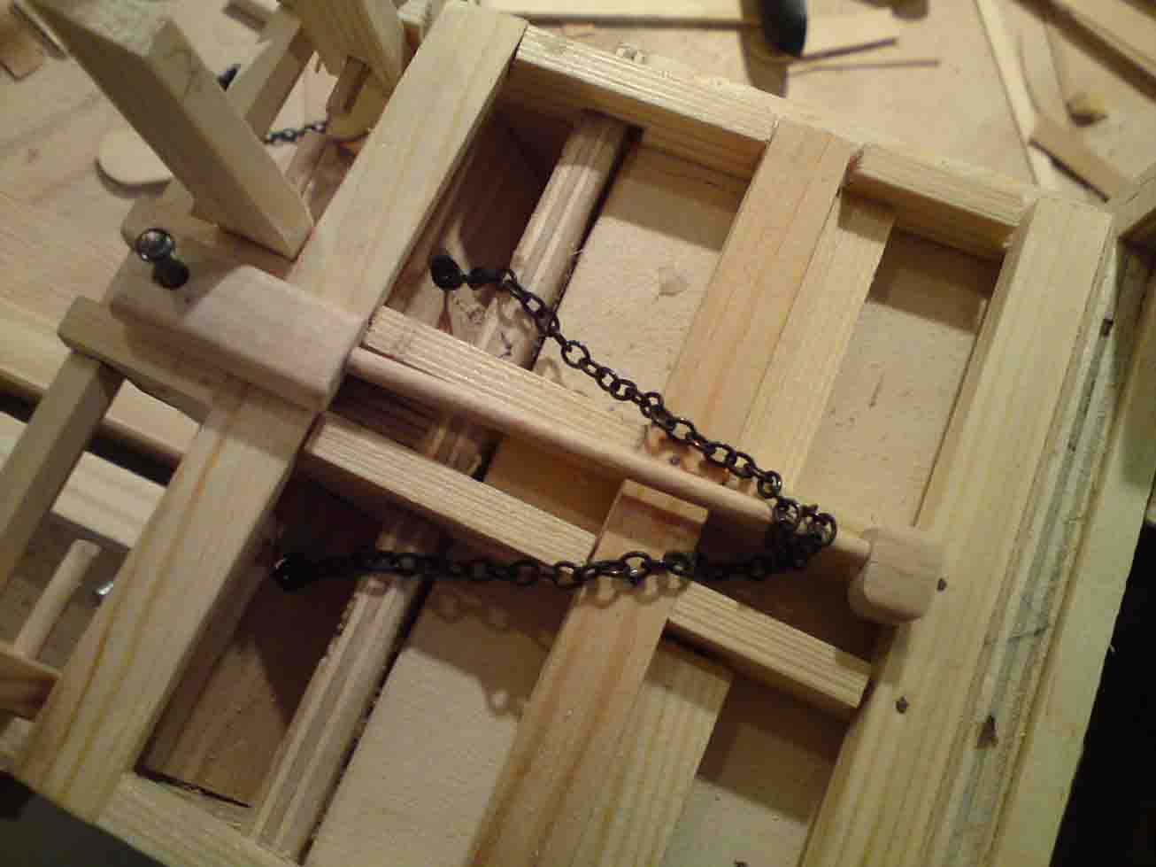

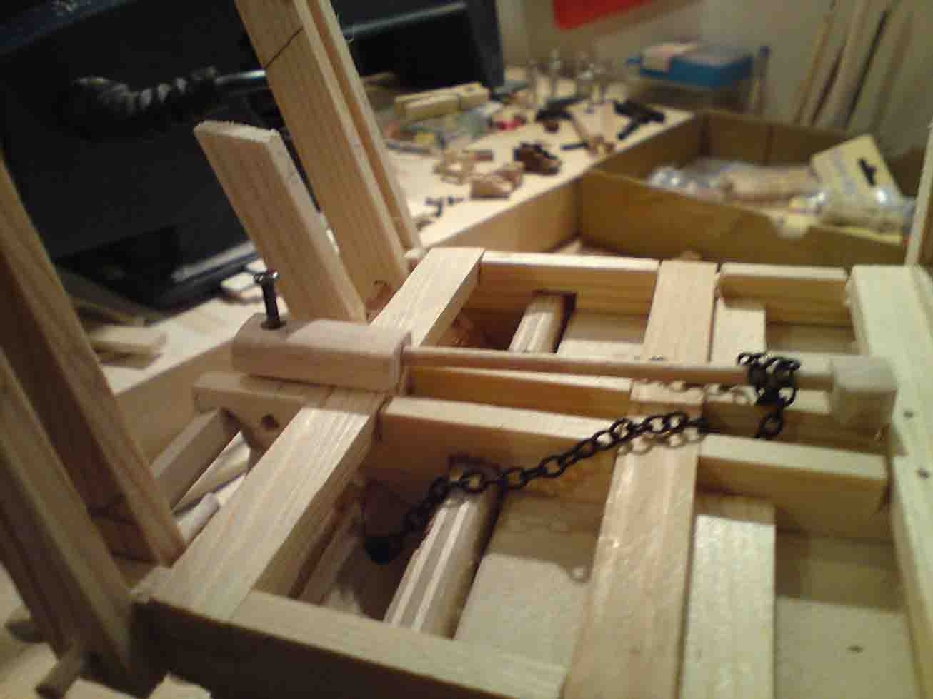

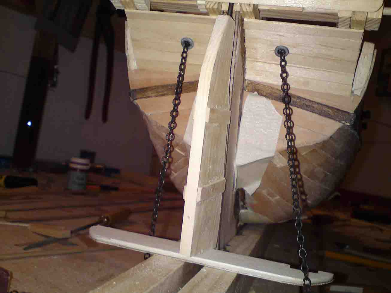

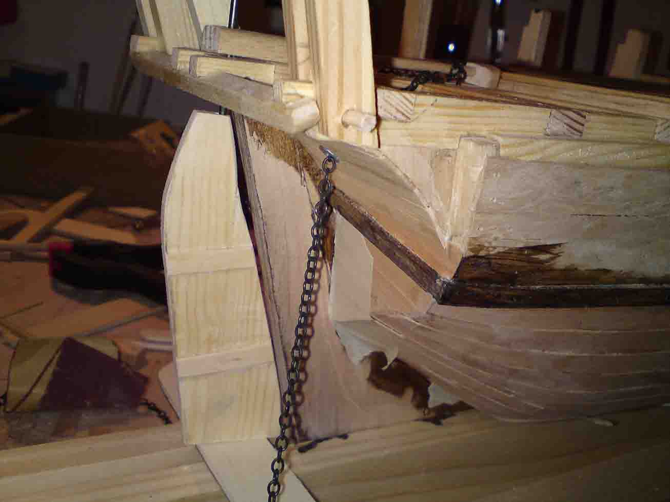

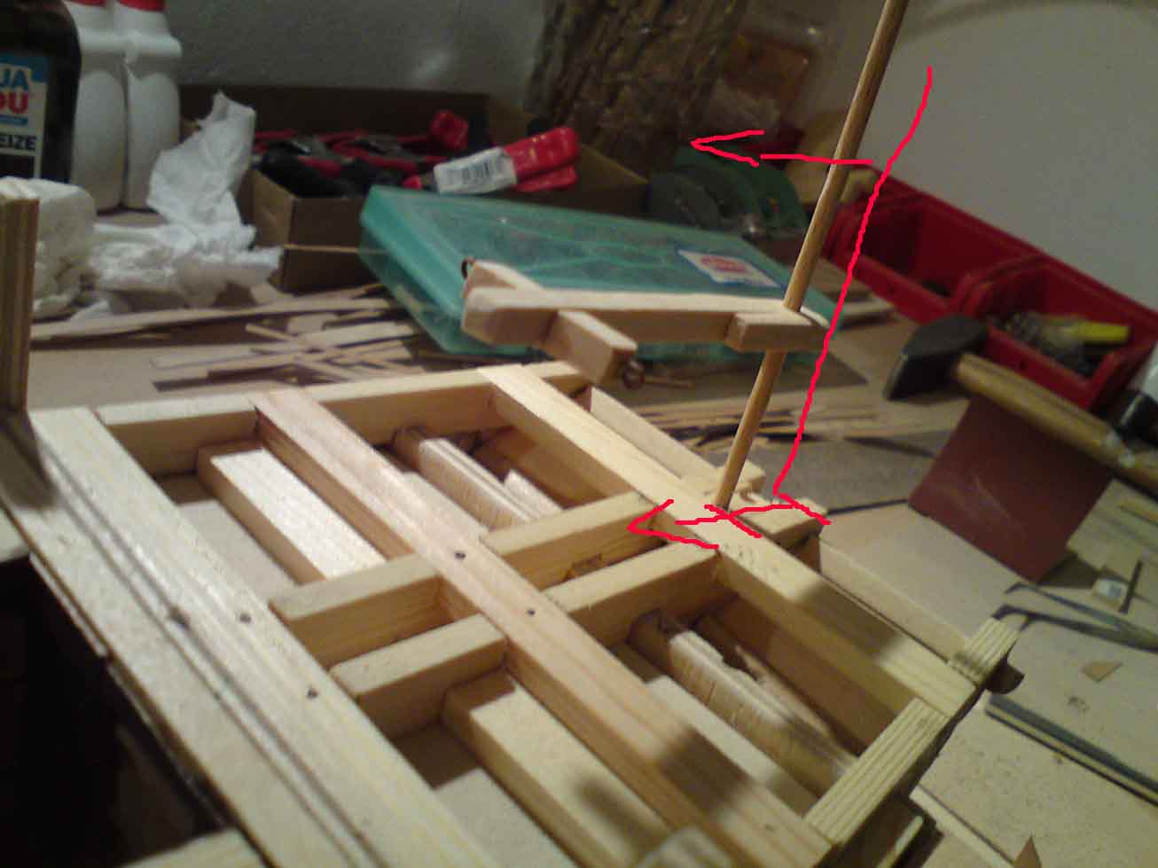

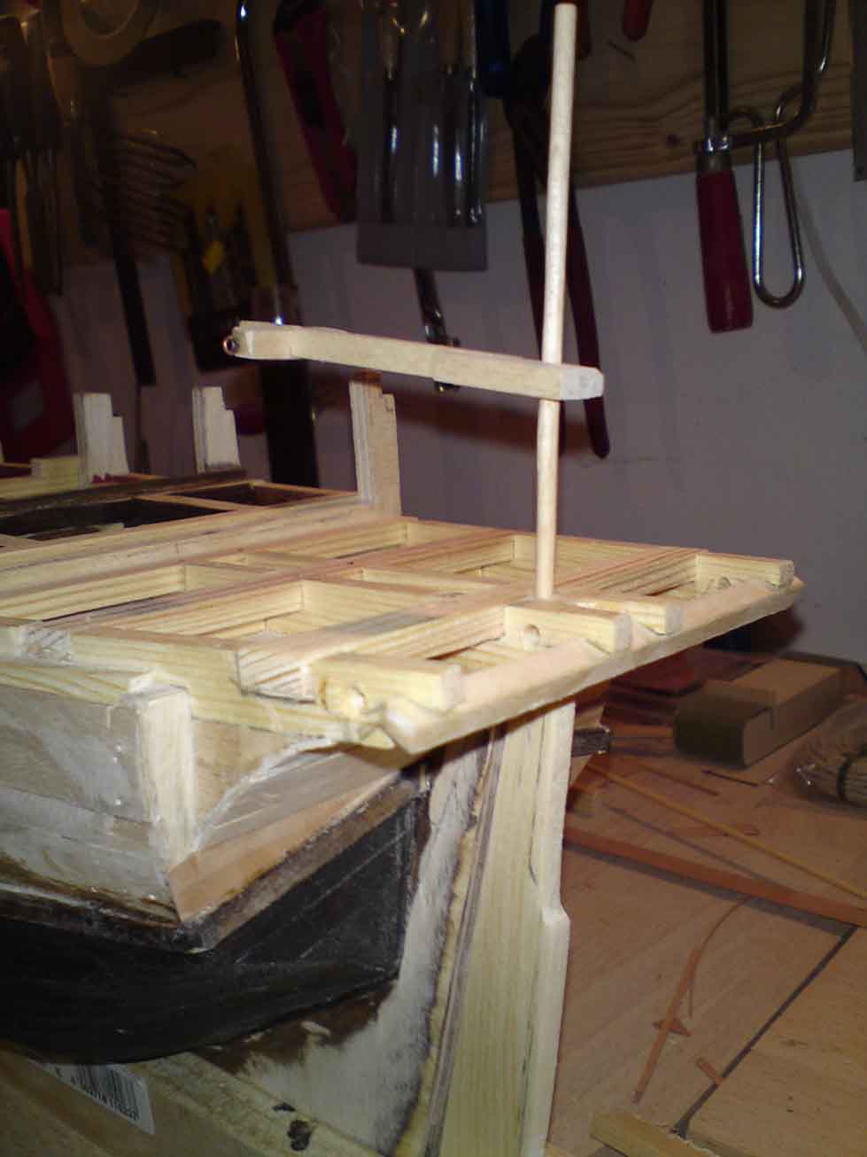

Ich habe heute Nachmittag auch mal versucht die Ruderpinne zu konstruieren. So lange ich immer noch sichtbeplanke  :rolleyes: kann man immerhin anständig experimentieren ;)
Es ist natürlich noch nicht so weit gediehen, aber der work-in-process hat mir gezeigt, dass ich die Ruderpinne wohl oich über den Köpfen der Besatzung platzieren werde. Das wirkt einfach besser und ich müsste die seitlichen Balkone nicht noch 2-3 Zentimeter höher ansetzen.

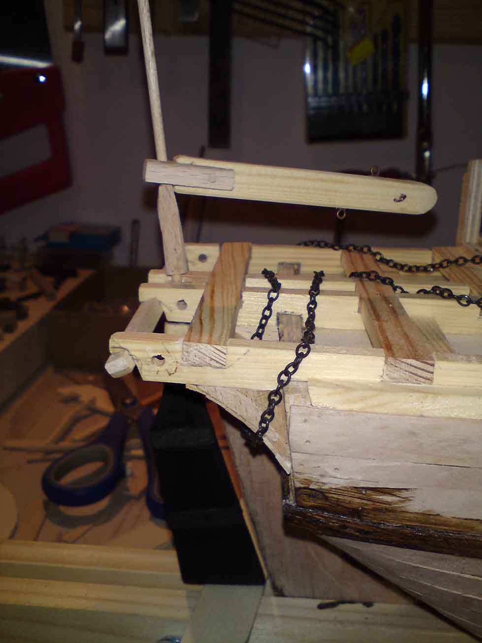

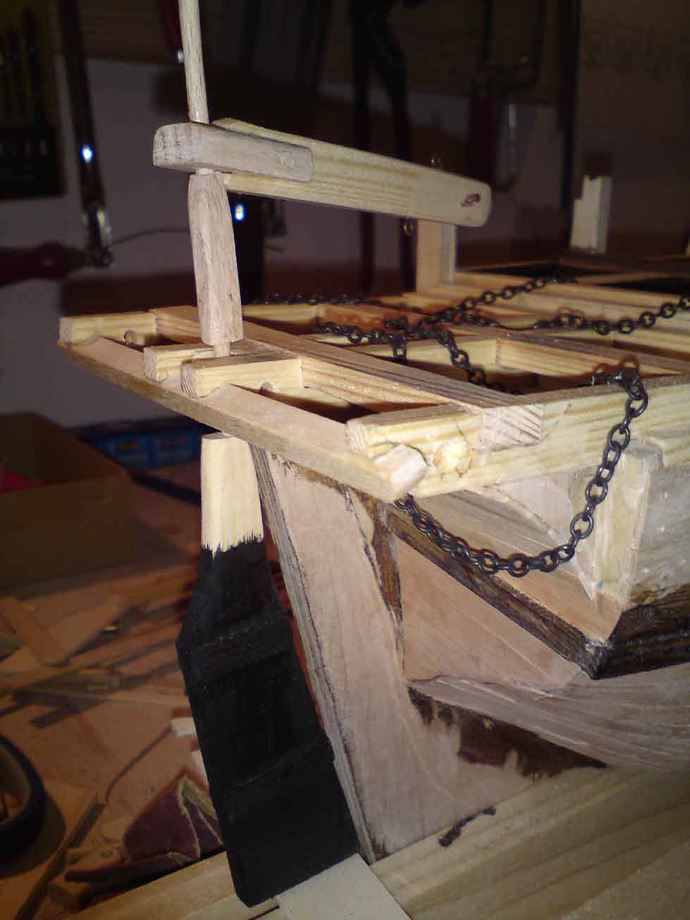

Aber nun denn - ersteinmal ein paar Fotos zum aktuellen/ heutigen Stand:
Von der Seite sieht man auch ganz gut, dass es sinniger ist die Ruderpinne etwas höher anzusetzen - denn so wird eine Kollision mit den seitlichen Hölzern und der Heckverkleidung vermieden.
Der Nagel ist natürlich nur ein Provisorium und soll ersteinmal alles in Form halten ehe ich einen Holzdübel einsetze. Wie man sieht habe ich auch die Ruderkette mal eingeführt. Vielleicht wird diese noch durch ein dickes Tau ersetzt, da muss ich mich erst noch schlau machen, wann die Ruderketten in etwa eingeführt worden sind.  :rolleyes:
Das Ruder an Sich ist auch noch nicht endgültig - mir ging es in erster Linie darum, zu sehen wie die Ruderpinne funktioniert und reagiert. Die Durchlässe für die Ankerkette sind kleine Bullaugen die ich ihrer Gläser beraubt habe - gefiel mir besser als "nur" ein gebohrtes Loch... ;)
Gruß Marcel
dafi
Hallo Marcel,
ich glaube, da hast du dich von zwei Systemen verwirren lassen :-)
Zum Verstellen der Pinne gab es das Seilzugsystem, das über die Trommel des Steuerrades bedient wurde. Dieses lag komplett wie bei Sergio zu sehen innen und war aus Tau. Die Kette außen, die auf vielen Schiffen zu sehne ist, war nur eine Sicherungskette für den Fall, dass das Ruder aus den Angeln gehoben wird und so nicht (so leicht) verschwinden kann. Diese Anwendung ist rein äußerlich und vom anderen System getrennt. Manchmal wird behauptet, dass diese Kette auch als Notsteuerung verwendet wurde, was ich aber aufgrund der Hebel bezweifle und annehme, dass hier ein drittes System zum Einsatz kam
Lieber Gruß, Daniel

Bradhower
#278
na, verwirren lasse ich mich öfters... ;)
Die Kette kommt natürlich nicht an die Pinne - da plane ich schon das Seilzugsystem, wie bei der "Avalon" - die Kette habe ich einfach aus "fotografischen Gründen" um die Pinne gewickelt worden... ;) Ich denke die Kette werde ich einfach irgendwo befestigen...   :6:
Gruß Marcel

hwe
Hallo Marcel,
die Kette diente ausschließlich als "Verliersicherung", falls das Schiff mal wo aufsetzt, oder eine Welle das Ruder aus den Fingerlingen heben sollte. - So ein Ruderblatt wog auch schon etliche Kilo und wäre sonst einfach weggeschwommen, wenn man es nicht gesichert hätte. - Die Kette hat den Vorteil, daß sie Beschuß eventuell etwas besser aushält und auch nicht so schnell wegmodert, wie eine Leine. - Ansonsten dürfte das Geklimper der Kette den darüber logierenden Kapitän doch etwas gestört haben... - So massiv, wie ein Ankerkette braucht die da hinten auf keinen Fall sein... es hängt ja kein tonnenschwerer Anker dran! - Aber das machst Du schon! :)
Und noch ein Tipp: Wenn Du es hinbekommen kannst, verkürze den Achtersteven. Wenn der nur halb so weit nach hinten ragen würde, könnte das Ruder komplett mit Kopf, wie sich das gehört, in einem Hennegat im Deck darunter "verschwinden".
Ich versuche inzwischen, meine Ratschläge hier nicht auf Zehntelmillimeter zu geben, sondern im Augenblick will ich nur helfen, daß das ein halbwegs logisches Schiff wird und so funktionieren könnte. - Ist das OK, oder soll ich doch lieber ganz die Klappe halten?

Hallo Herbert,
Zitatdie Kette diente ausschließlich als "Verliersicherung", falls das Schiff mal wo aufsetzt, oder eine Welle das Ruder aus den Fingerlingen heben sollte. - So ein Ruderblatt wog auch schon etliche Kilo und wäre sonst einfach weggeschwommen, wenn man es nicht gesichert hätte. - Die Kette hat den Vorteil, daß sie Beschuß eventuell etwas besser aushält und auch nicht so schnell wegmodert, wie eine Leine. - Ansonsten dürfte das Geklimper der Kette den darüber logierenden Kapitän doch etwas gestört haben... - So massiv, wie ein Ankerkette braucht die da hinten auf keinen Fall sein... es hängt ja kein tonnenschwerer Anker dran! - Aber das machst Du schon!
ich hätte auch noch eine schmalere Kette zur Auswahl - aber ich denke mir, ähnlich wie bei den Brocktauen an den Geschützen, können die nicht dick genug sein. Genauso vermute ich es bei der Sicherungskette für das Ruder. Wenn mal ein Volltreffer das Ruder trifft, dann soll später zumindestens keiner Meckern, dass die Kette zu schwach war... ;)
ZitatUnd noch ein Tipp: Wenn Du es hinbekommen kannst, verkürze den Achtersteven. Wenn der nur halb so weit nach hinten ragen würde, könnte das Ruder komplett mit Kopf, wie sich das gehört, in einem Hennegat im Deck darunter "verschwinden".
ja das ist ein Problem. Ich habe den schon schlanker gemacht, aber ca. 1 Zentimeter dieses Hinterstevens befindet sich zwischen den beiden Balken, wenn ich mit der Säge Hand anlege, mache ich wahrscheinlich sehr, sehr viel kaputt. Das ist halt eines dieser Laster aus der Anfangsphase dieses Modells. Ich dachte eventuell daran, ein kleines Stück Kunstleder mit einem Loch zu versehen, um damit das Ruder bzw. den Übergang ein wenig verschwinden zu lassen. Auch das Ruder an Sich, kann ich noch etwas anders bauen, so dass es mehr zwischen den beiden Balken verschwindet und trotzdem voll beweglich bleibt. Aber das ist leider alles Milimeterarbeit, denn viel Luft bzw. Platz habe ich da leider nicht. Ich hoffe der Heckspiegel wird dann so pompös, dass der Ruderübergang gar nicht mehr auffällt :)

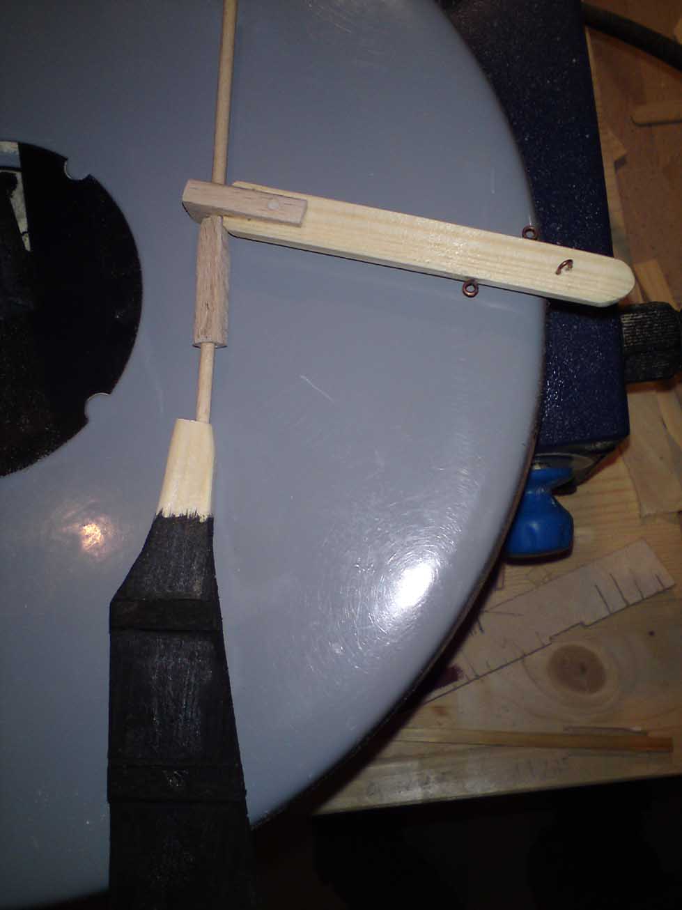

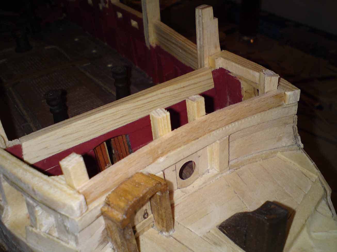

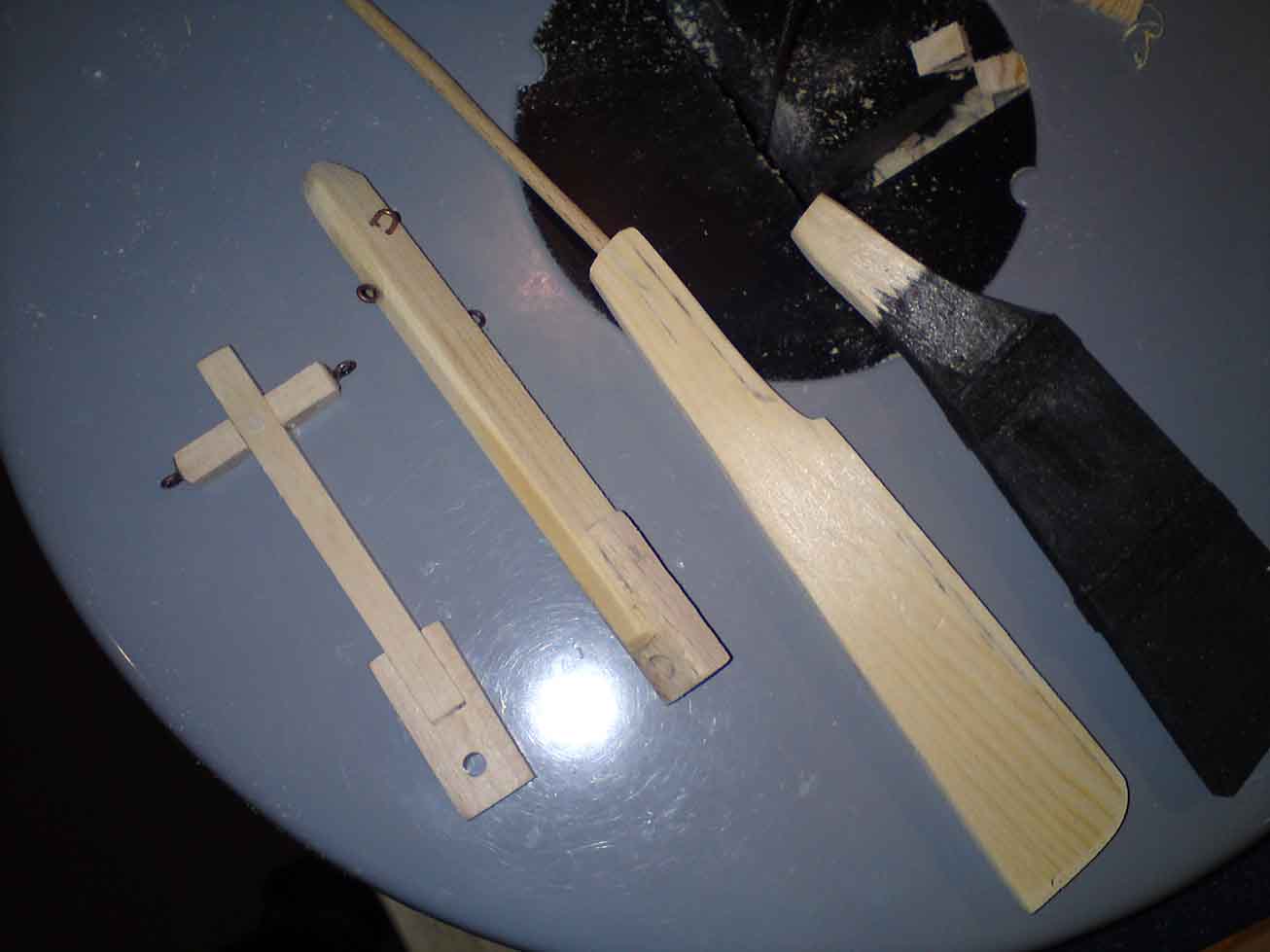

Zunächst habe ich mich heute dem Ruder noch einmal gewidmet und die Ruderpinne überarbeitet, mit Ösen für die spätere Takellung versehen, sowie durch einen kleinen "Abstandshalter" in die richtige Position - über den Köpfen der Crew zu bringen. Außerdem habe ich das Ruderblatt ein wenig in Form gesägt, geschliffen und gebeizt - es ist aber noch unfertig:
und das Ruder auch einmal provisorisch eingebaut:
bei der Ruderpinne habe ich mich ein wenig an der, der HMS Victory orientiert. Aber so lange die Bordwände noch nicht errichtet sind, muss ich hier vorerst nicht mehr viel tun. Außer natürlich die Ruderscharniere noch beschaffen.

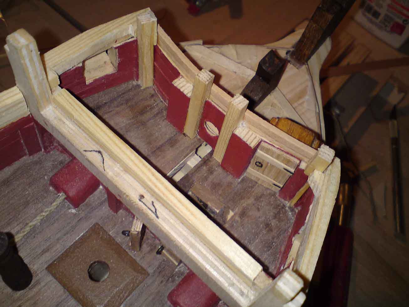

Nebenbei habe ich auch ein wenig im Gallion-Bereich gearbeitet und die Deckenhöhe des Vorraums zur Gallion ein wenig angehoben:
noch ein paar Feinarbeiten fehlen, ein wenig Farbe, ein wenig Schliff, dann die Geschütze rein, Decke(l) drauf und gut ist damit :) Wie man sieht arbeite ich auch schon ein wenig am Geländer zum Vorsteven.

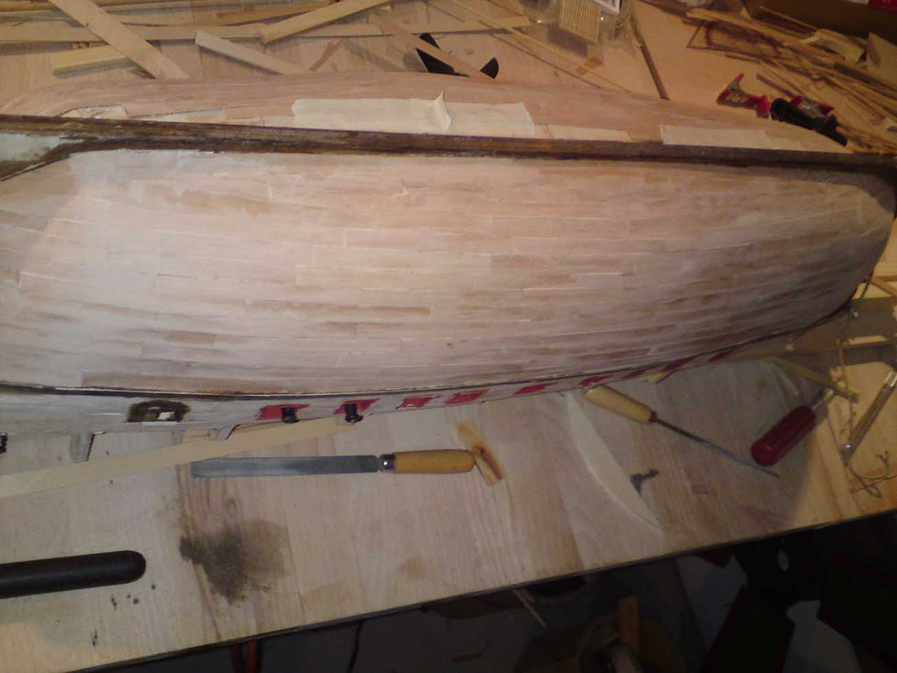

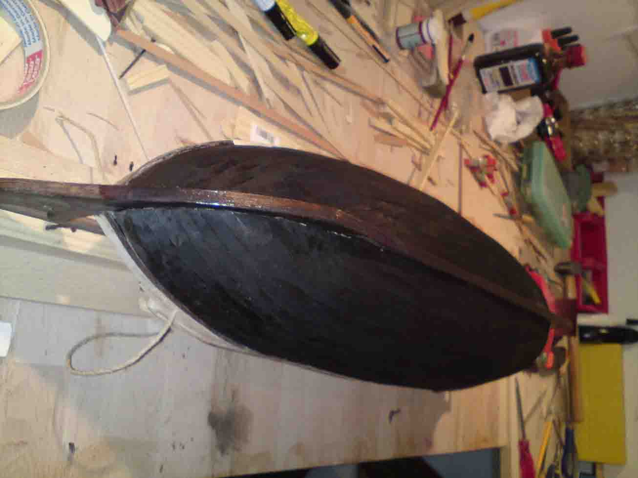

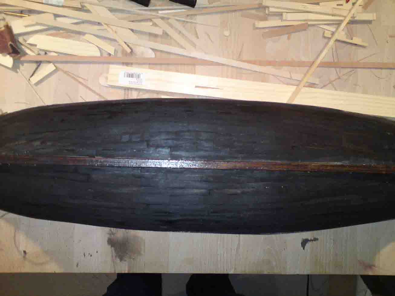

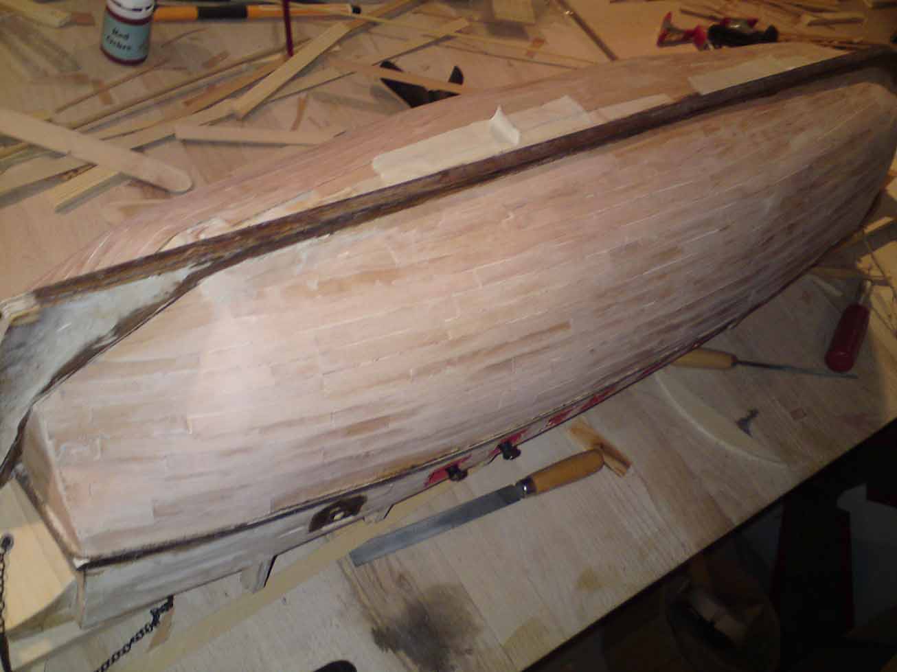

Außerdem hatte ich heute Besuch vom Teermann und der hat sich mal kräftig am Rumpf ausgetobt, denn an Backbord bin ich immerhin mit der Sichtbeplankung schon fertig und nach längerem Hin und Her, habe ich mich entschlossen, denn Rumpf in Schwarz zu beizen. Das Unterwasserschiff werde ich später vielleicht noch mit einem "schmutzigen" Weiß bemalen, aber dies später.
Zunächst gibt es ein paar Bilder der geschliffenen Backbordseite VOR der Behandlung:

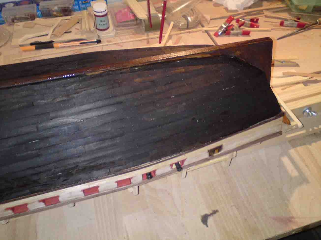

und nun NACHDEM der Teermann da war:
So das war es, jetzt heißt es Trocknen, Schiffe gucken und in 1 1/2 Wochen geht es weiter :)

ZitatBei der Gelegenheit, schau dir die Ruderpinnen auch nochmal an, die der Spirit scheint mir etwas zu gross geraten in der Höhe, in der gleichen Höhe wie die des Ruderkopfes ( oder wie das Ding heisst ) wäre ideal.
die Ruderpinne soll ja eigentlich über den Köpfen der Besatzung ihre Bahnen ziehen und das müsste eigentlich von der Größe her so hinhauen (das die Besatzung ihre Köpfe einzieht, habe ich eigentlich mit einkalkuliert ;) ). Aber ich kann die sicherlich noch ein wenig nachbearbeiten und vielleicht von 10mm auf ca. 7mm schmaler machen. Auch das Ruderblatt an Sich gefällt mir noch nicht wirklich. Im Urlaub habe ich noch eine andere Idee bekommen, wie ich das Ruder darstellen kann. Die Lösung dazu kommt (vielleicht) in den nächsten Tagen :)

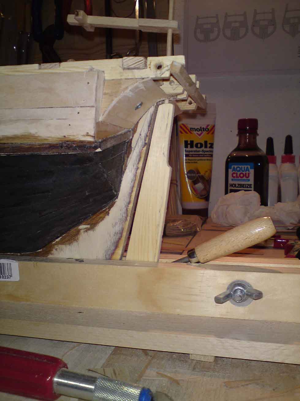

Aber eigentlich wollte ich nochmal auf dein Modell zu sprechen kommen.

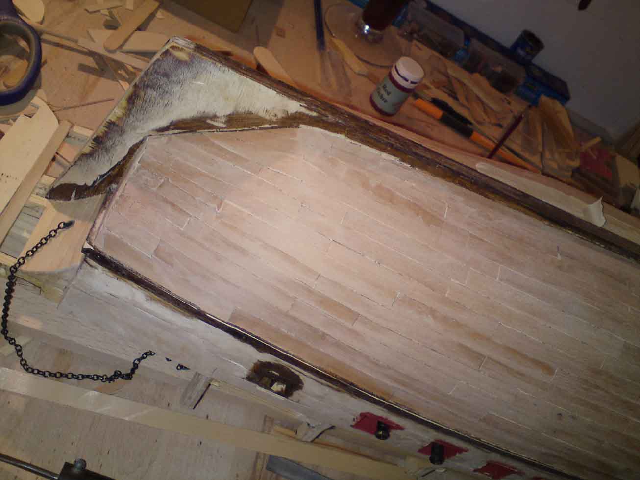

Und zwar ist - meiner bescheidenen Meinung nach - wirklich der Achtersteven etwas zu lang geraten. - Wenn Du den kürzen würdest, hättest Du automatisch ein paar Probleme weniger...
Schau mal, hier:
Wenn Du ungefähr da, wo ich die schwarze Linie hingezeichnet (vielleicht nicht ganz so stark zittern, vielleicht besser ein Lineal verwenden... ;) ) habe, deinen Achtersteven - äh, nein, den deines Schiffes - absägst, dann kannst Du den Ruderkopf locker in das Deck unter deiner Kapitänskajüte verlegen und es sieht auch noch "richtiger" aus... (Es darf auch noch ein bisschen weiter vorne sein...)
Das wäre mein Vorschlag.

Bradhower
Hallo Herbert & Danke für die Glückwünsche :)
der Achtersteven ist auch wirklich zu lang geraten und dies nicht gerade vorteilhaft für das Ruder  :rolleyes: Aber das Kürzen ist nicht so einfach, denn ich habe keine wirklich geeignete Säge, ich habe eine mit groben Zähnen und eine mit feinen Zähnen. Die "grobe" Säge wird wahrscheinlich viel zu sehr reißen. Die feine Säge hat allerdings einen Stopper nach 5 cm Schnitttiefe. Was vielleicht sogar noch gehen könnte, wenn ich Stück für Stück säge. Die Alternative wäre noch meine Laubsäge, aber mit der kann ich eigentlich nur perfekt sägen, wenn ich deiner Linie folge... ;)  :pffft: Alternativ könnte ich meinen FeinbohrSCHLEIFER schwingen. - (ok - wegen der Sauerei den Gedanken gleich wieder verworfen...)
Das weitere und eigentlich viel schwierigere Problem ist, dass der Steven oben noch gut einen Zentimeter zwischen den beiden Balken verschwindet. Dieses Stück kann ich wohl nur mit einem Stecheisen versuchen zu entfernen, was auch wieder viel kaputt machen kann, da ich mit Leim stellenweise ja nicht geize und ich gegen die Maserung "stechen" muss... ;)
Auf der anderen Seite, wird es mir das Ruder später Danken...  :rolleyes: Ich seh mir das Morgen mal am Modell an und wenn ich das Gefühl habe, mit so einer Säge-Aktion viel kaputt zu machen, dann lasse ich es... :pffft: Aber soll immerhin später keiner sagen, ich hätte es nicht versucht :)

Hallo Marcel,
dann würde ich es in deinem Fall mit der Laubsäge versuchen. - Auch wenn Du damit zunächst einmal nicht ganz so gerade sägst, einmal kannst Du das bei der Gelegenheit üben und zweitens: Mach' dir einfach 2 Striche hin. - So in 1-2 mm Abstand. Auf der Äußeren Linie sägst Du entlang und dann ist es auch nicht schlimm, wenn Du mal ein wenig "wackelst". - Anschließend wird mit einem Schleifklotz und grobem Sandpapier "geschlichtet" und an die erste, innere Linie heran gearbeitet. - Danach kannst Du mit feinerem Sandpapier weitermachen, bis es perfekt ist.
Das schaffst Du doch mit Rechts! - Äh, links! ;)

Hallo Marcel,
hätte ich auch so gesagt, erst Laubsäge und dann Dreickschleifer wenn du hast.
Zum Sägen kannst du ja eine Metallschiene mit Spiegelklebeband als Führung auf den abzuschneidenden Teil kleben.
Gruß, Daniel
PS: Hab ich gerade erst ausgedacht, sag falls du es machst, wie es funktioniert.
PPS: Ich liebe Versuchstiere
PPPS: Herbert meint in seinem PS wahrscheinlich, das Blatt auszuspannen, durch das Hennegatt zu führen und dann wieder einzuspannen. Das wäre auch meine logische Antwort gewesen.

gut - ihr habt mich überzeugt, ich werde es morgen mit der Laubsäge probieren. Vielen Dank für eure Kommentare & Tipps!
@Daniel:
Das mit der Führungsschiene ist ein sehr guter Tipp, ich glaube das werde ich probieren. :)
@Herbert:
Das Hennegat sollte eigentlich (fast) kein Hindernis sein, da ich es schon reichlich bearbeitet habe und das Stück Kiefernleiste nicht wirklich eine tolle Qualität dort besitzt, ich denke mit ein wenig "Druck" und einem Dreieckschleifer sollte das klappen :)

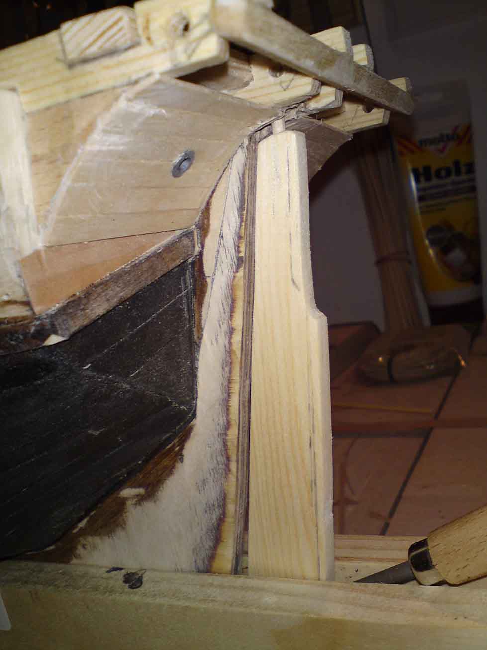

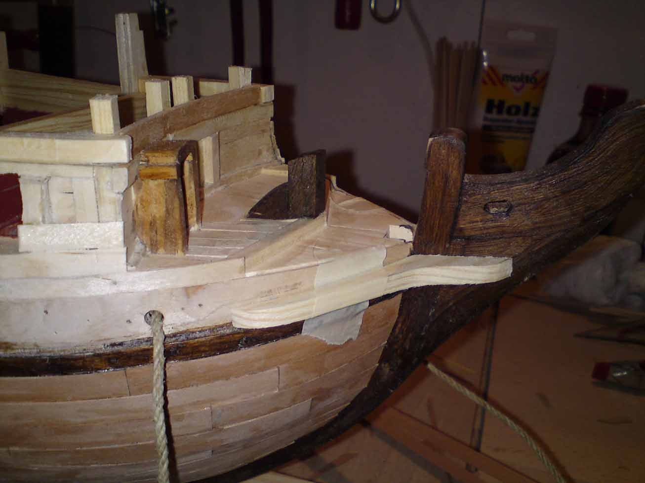

wie schon vorher angekündigt und von einigen Mitgliedern empfohlen, habe ich heute den Achtersteven gekürzt. Zum Einsatz kam eine hierfür extra angeschaffte Säge aus dem hiesigen Baumarkt, die mit 13 Zähnen je Zoll durchaus einen feinen Schnitt garantierte und ich nicht wie bei der Gährungssäge das Problem habe, dass man irgendwann ab einer gewissen Schnitttiefe nicht mehr weiter sägen kann, da ein Bügel oder sonstige Stopper das tiefere sägen nicht mehr möglich machen. Zunächst habe ich die Schnittlinie angezeichnet und eine kleine Metallleiste mit doppelseitigen Klebeband als Führungsschiene angesetzt.
Anschließend griff ich zur neuen Säge und habe den Achtersteven um gute 5 mm gekürzt. Schäden bzw. "Ausrutscher mit der Säge" wurden erfreulicherweise vermieden (einzig die Haltekette für das Ruderblatt wurde irgendwie durchtrennt...  :pffft:) und mit ein wenig Schliff sieht der Achtersteven wieder ganz ordentlich aus. Einzig die Farbe fehlt natürlich noch.
Des Weiteren habe ich auch ein neues Ruder und eine neue Ruderpinne konstruiert - hierzu zunächst ein paar Bilder - alt und neu im Vergleich:
Das neue Ruderblatt habe ich dann mehr an historische Vorlagen orientiert, ein bisschen Feinarbeit fehlt natürlich noch. Diese kommt allerdings erst, wenn ich auch die Ruderscharniere habe. Diese sind seit heute geordert.
Eingebaut sieht das Ganze nun so aus:
Außerdem ist die Ruderpinne nun gut einen Zentimeter nach innen gewandert:
Ich hoffe die Bilder liefern eine gute Übersicht. Ein Stück vom Achtersteven ist zwischen den beiden Balken leider noch vorhanden. Ich habe versucht ihn so weit es geht zu entfernen, aber leider reiße ich viel zu viel dabei kaputt. Aber ich denke es sieht schon etwas besser aus, als beim ersten Versuch :)
Gruß Marcel

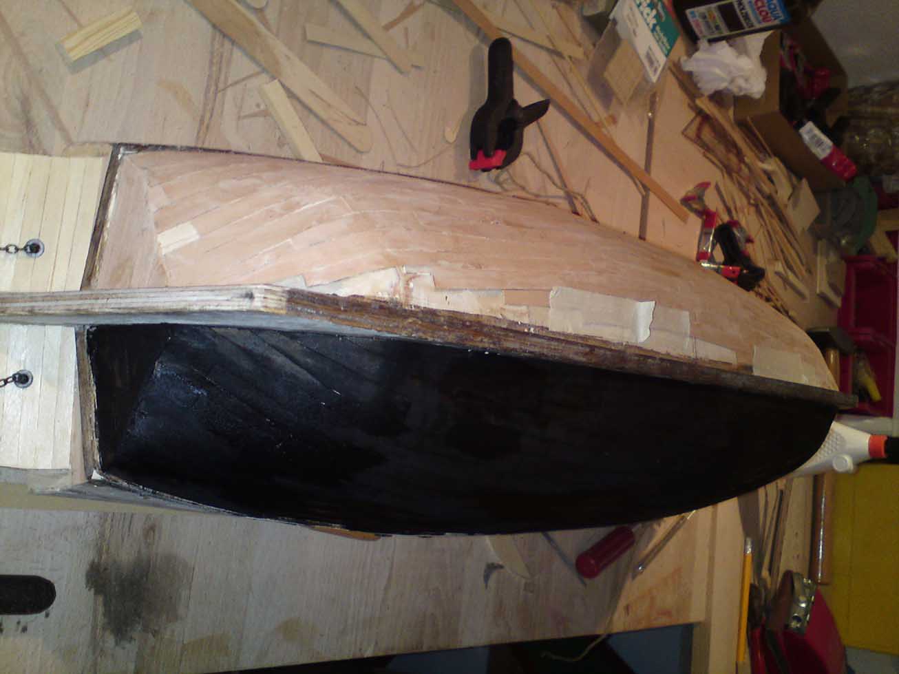

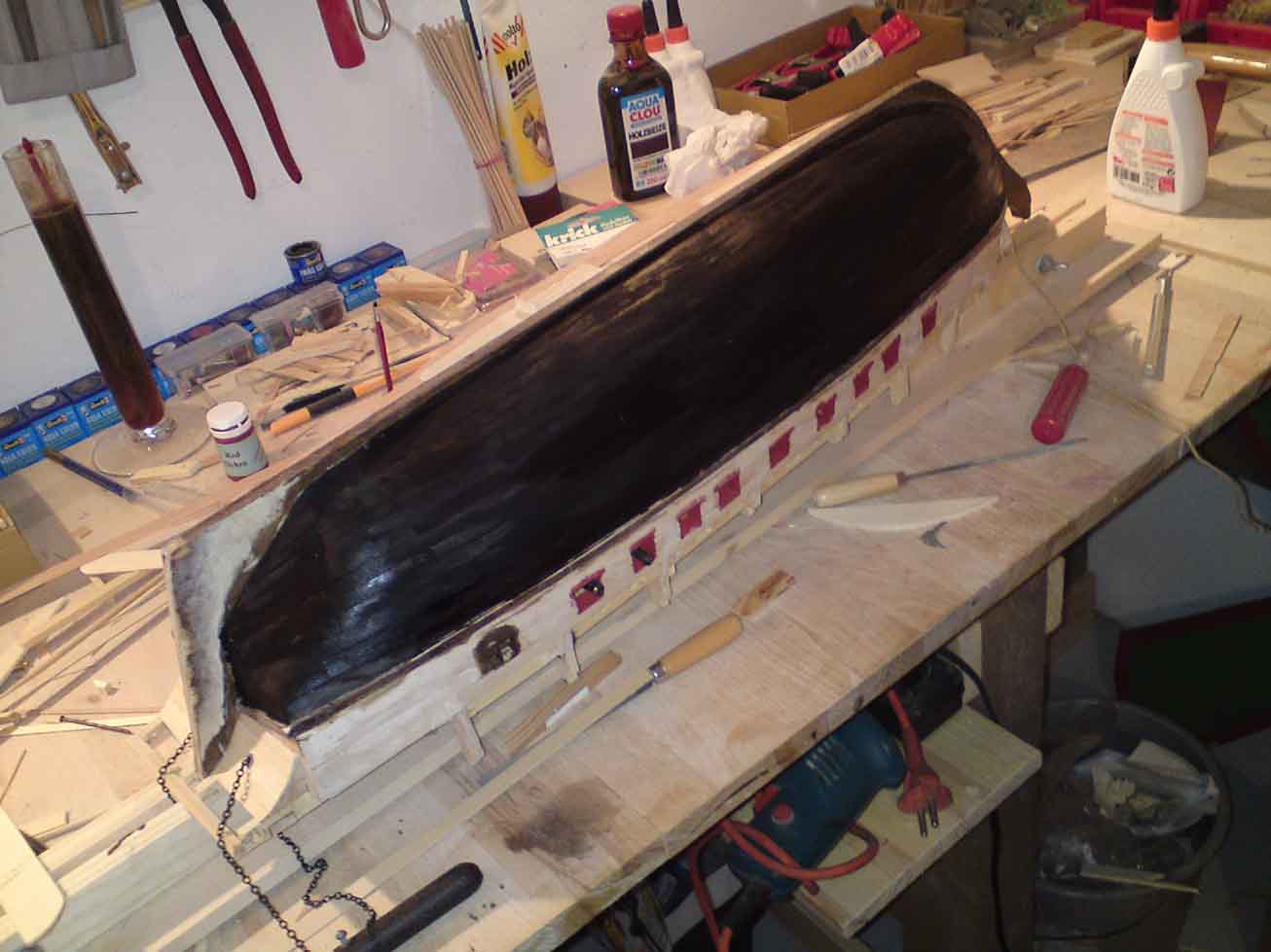

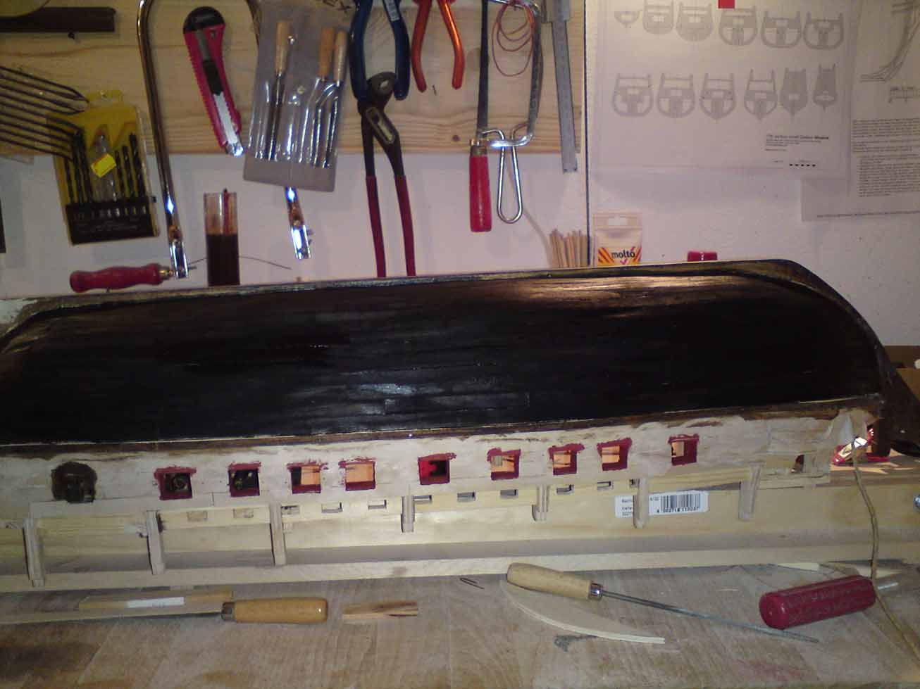

zum Wochenendstart gibt es eine kleine Wasserstandsmeldung von der Werft:
Heute habe ich die zweite Hälfte des Rumpfes geteert.... ähhh... gebeizt und damit nach gefühlten zwei Jahren Rumpfarbeiten, diesen nun endlich am Rande der Fertigstellung. Außerdem habe ich den Achtersteven neu bemalt, nachdem durch Schleif- und Sägearbeiten ein Teil der ursprünglichen Farbe abgeschliffen wurde.
Nun fehlt nur noch das Ruder und dieser Bauabschnitt ist fertig :). Eventuell bemale ich den Unterwasserkiel noch in Weiß, aber diese Option bewahre ich mir noch, so bald die Spirit etwas mehr "Struktur" erhalten hat und ich mir bei der Farbgebung des gesamten Schiffes etwas sicherer bin.
Aber zunächst die Bilder zum gebeizten Rumpf:
Parallel wurde in den letzten Tagen auch am Geschützdeck und der äußeren Beplankung gearbeitet - Bilder hierzu kommen in den nächsten Tagen.

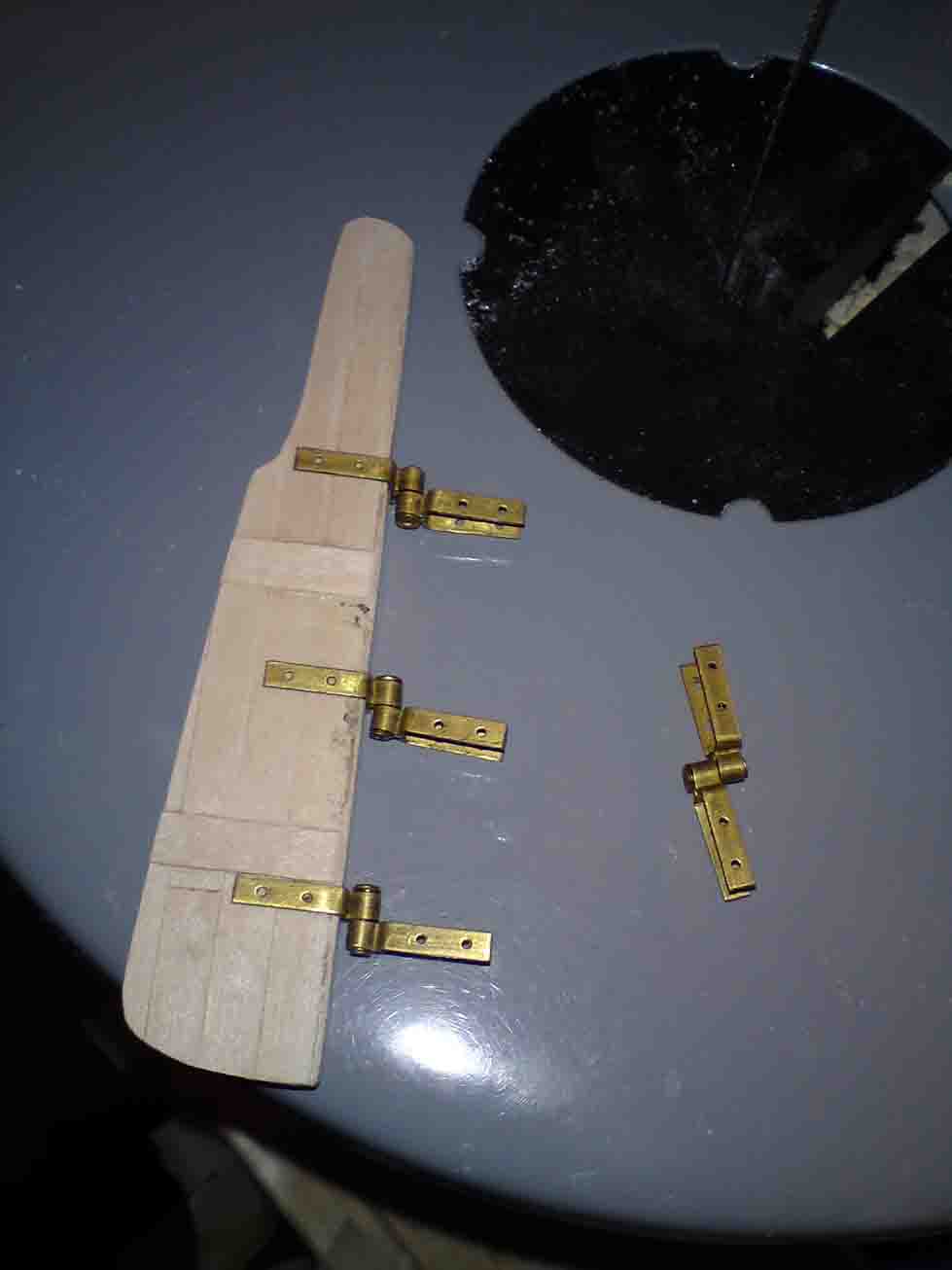

Allerdings kann ich euch auch noch das Ruder zeigen. Dieses habe ich mit Furnierstreifen (mal Limba probiert) etwas mehr Struktur verliehen und die inzwischen angekommenen Ruderscharniere schon einmal aufgesteckt - ich habe zwar vier Scharniere bestellt, aber ich denke 3 wirken später besser:
ich muss mal sehen, wie ich das Scharnier später befestige. Sicherlich kann man es ankleben, aber ich würde schon gerne ein paar Nägel durch die Löcher der Scharniere treiben. Mal sehen, wie ich das am besten anstelle.  :8:
Ich werde wahrscheinlich einmal durch das Ruder bohren, dann einen kleinen Nagel durchschieben und diesen dann am Ende "platt hauen". Das Praxisergebnis wird dann gezeigt  :6:. Außerdem werde ich die Scharniergelenke etwas im Ruderblatt "versenken", damit der Abstand zwischen Ruderblatt und Achtersteven nicht mehr so groß wirkt.

Davy Jones II
Hallo Marcel  :winken:
Da kann ich mich Dir anschliessen, sieht besser aus mit nur drei Ruderscharnieren :P. Ich würde die Scharniere zusätzlich trotzdem kleben, sie verrutschen so nicht mehr, dann kannst Du noch nageln und die Nagelspitzen " platt hauen "  :D das hiess früher mal nieten, hat man mir beigebracht, ist aber schon sehr, sehr lange her. Nimm aber keine Stahlnägel dafüf, die sind zu hart, zum flach klopfen. Am besten wären Messing oder Kupfernägel, die werden schön weich wenn man sie vorher ausglüht und im Wasser abschreckt. Das einfeilen des Ruders für die Scharniere ist eine gute Idee, würde ich auch machen. Und als Rundumschlag zum Abschluss  :klatsch: :klatsch: :klatsch:

Bradhower
Hallo Sergio,
leider sind die Ruderscharniere schon sehr mächtig, aber bei "kleineren" würde ich mir die Finger brechen. Von daher kann ich mich mit Dreien auch ganz gut anfreunden :)
Kleben wollte ich die Scharniere auf jedenfall und dann "nieten" (das Wort war gesucht - Danke) - habe sogar heute in meinem Fundus gekramt und ein paar nette Messingnägel gefunden, die werden morgen verwurstet. Ich werde die Scharniere aber erst nur am Ruder montieren. Wenn ich beides schon verbinden würde, breche ich bestimmt irgendwann etwas kaputt. Denn meine Helling kann mit meinen gestiegenen Modellbauansprüchen nicht mehr mithalten. Daher muss ich in den kommenden Tagen mal eine vernünftige Helling bauen. Denn sonst sehe ich Geiste meine Spirit schon auf die Seite rollen, von der Werkbank herunter und dann in einen tiefen, dunklen Schlund verschwinden...  :17:
