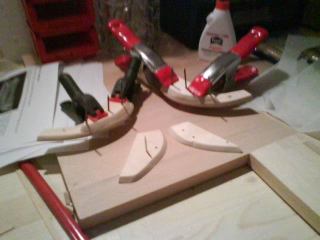

Wie sich schon auf den letzten Bildern zeigte, arbeite ich aktuell am Bugbereich, um diesen zu verstärken, damit später die Planken leichter angebracht werden können. Somit kam ich heute erstmals in meinem Bauprojekt zu dem Vergnügen die Leimflasche zu zücken ;)
Hier der aktuelle Arbeitsstand für die Bugverstärkung:
Die dort herausragenden Nägel dienen dazu, die beiden Brettchen in Form zu halten und die Bohrlöcher zur späteren Befestigung am Kiel vom Leim frei zu halten, damit sie sich später auf die präparierten Zahnstocher stecken lassen (siehe auch Bilder zum letzten Beitrag).

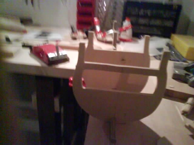

Außerdem habe ich heute damit begonnen die Unterdecks bei den Spanten auszusägen - hier die erste Spante:
weitere acht werden noch folgen...  :1:

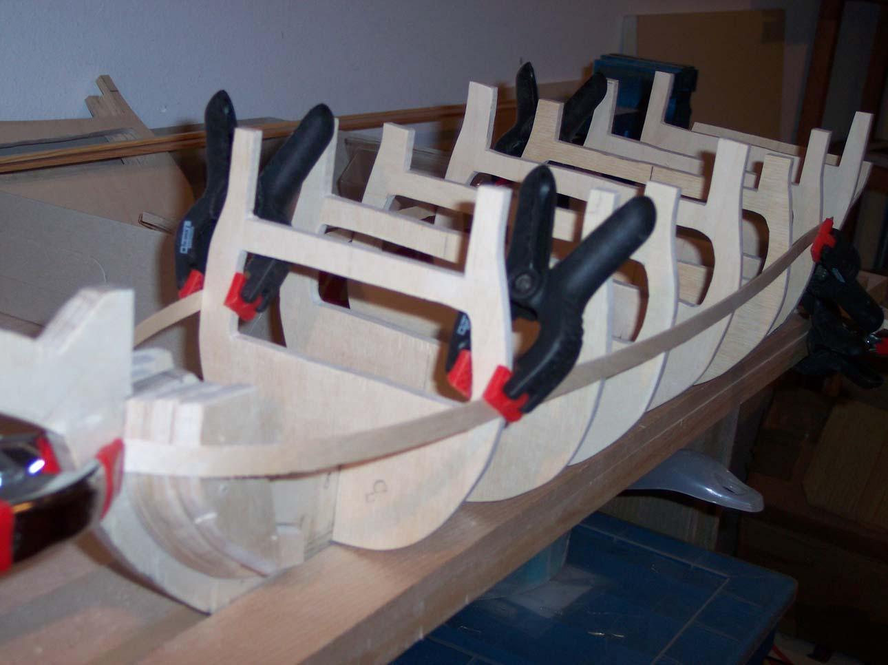

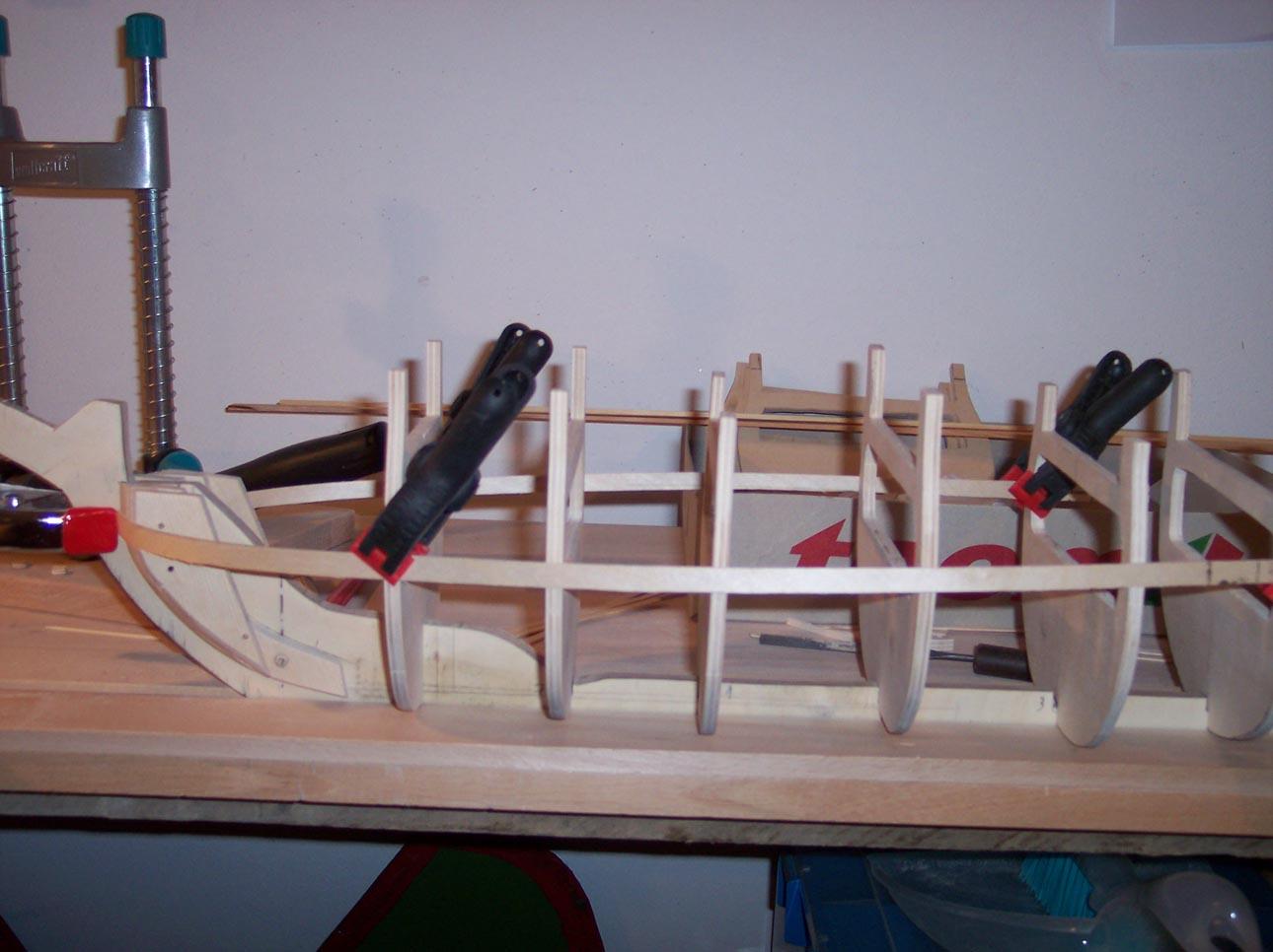

Anschließend habe ich probehalber ein paar Planken angelegt, um die Passgenauigkeit und die Rumpfform auf Gleichmäßigkeiten zu überprüfen. Damit es beim späteren verplanken keine bösen Überraschungen gibt:

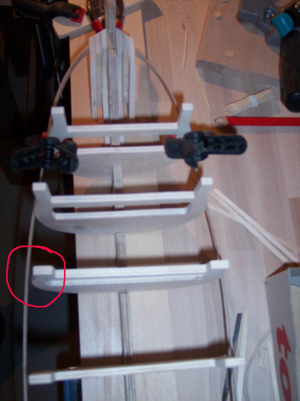

Auch wenn die Spanten alle noch nicht festgeleimt und auch noch nicht exakt ausgerichtet sind, hat sich dabei doch ein kleiner bautechnischer Fopa offenbart (Kreis):
Die vordere Spante ist auf der linken Seite 2-3 mm zu breit geraten, so dass dieses unschöne "Loch" entstanden ist und die Planke nicht richtig anliegt, so wie auf der rechten Seite. Hier werde ich noch ein wenig dran arbeiten und die Säge und das Schleifpapier zücken müssen...  :rolleyes:
