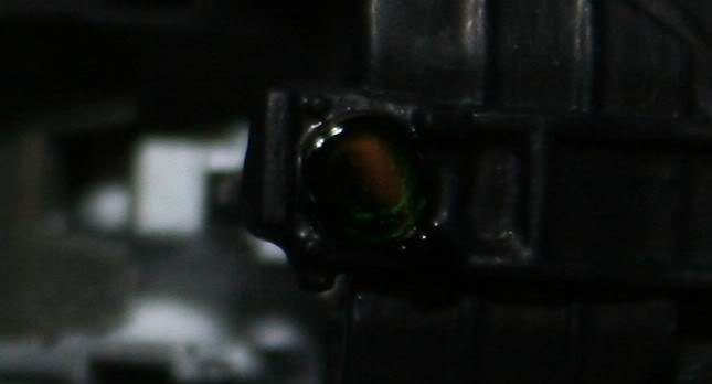

Ich kann mich nur wiederholen, die Linse sieht Spitze aus! Ich wusste gar nicht das man mit Future so eine klare Linse bei dieser dicken Schicht hin bekommt.
Nun, so dick ist die Schicht ja gar nicht, es handelt sich ja eher um die Illusion eines Tiefeneindrucks als um echte Tiefe. Allerdings muss ich gestehen, dass ich vor den Makroaufnahmen - zuerst waren da andere Bilder, die ich wenig später durch die aktuellen ersetzt habe - zwei weitere Schichten Future aufgebracht habe, damit sich eine leichte linsenartige Vorwölbung über den Rand hinaus ergibt. ;)
Klasse Arbeit bisher!!! :P
Danke!

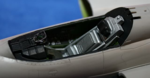

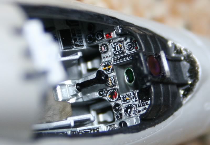

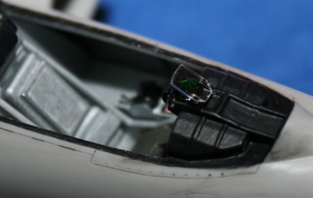

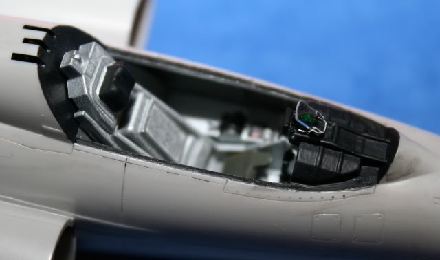

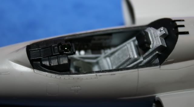

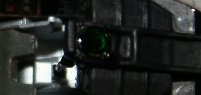

Mit dem Einbau der HUDs gehen nun die Cockpits der Fertigstellung entgegen. Um mir die Klarsichtteile nicht mit Kleber zu versauen, habe ich hierfür Acrylkleber verwendet, der eigentlich für die Ätzteilmontage vorgesehen ist.
Mit einem feinen Pinsel habe ich die Klebestellen im Cockpit mit einem kleinen Tropfen Kleber versehen, dann die Klarsichtteile vorsichtig mit einer Pinzette an der richtigen Stelle angebracht. Der Vorteil von dem Zeug ist, dass es sofort klebt, man die Teile also nicht lange anhalten muss, und trotzdem noch Korrekturen zulässt. Feucht ist es milchig, man sieht also genau, wo der Kleber ist, und härtet klar aus. Der Kleber behält dann eine leicht gummiartige Konsistenz, wodurch angeklebte Teile später nicht so leicht abbrechen.
Um leichte Kratzer, die vom Hantieren mit der Pinzette kommen, auszubügeln, bekamen die HUDs abschließend vorne noch einen Pinselüberzug mit Future.
In einem der nächsten Schritte können dann die Cockpithauben verbaut werden. Nach einem Tauchbad - nein, nicht in Future, sondern in Mr. Metal Primer! - trocknen die gerade fröhlich vor sich hin.

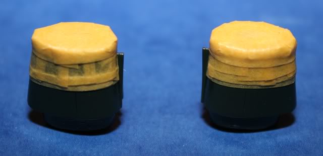

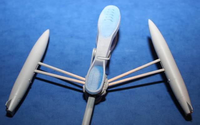

Weiterhin habe ich schon mal die Außentanks der österreichischen Draken mit Tamiya Primer aus der Sprühdose grundiert. Damit das genau wie die spätere Lackierung in einem Zug geschehen konnte, habe ich mir eine kleine Haltekonstruktion gebastelt.
Im Moment überlege ich noch, wie ich die schwarze Lackierung machen soll. Ich schwanke zwischen Tamiya- und Gunze-Farbe. Bei Gunze kommen meiner Erfahrung nach die Panellines besser zur Geltung, während Tamiya normalerweise besser deckt. Für Vorschläge und Hilfestellungen wäre ich sehr dankbar.

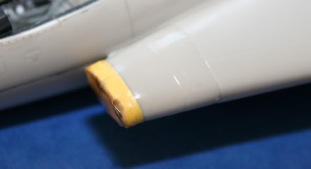

« Antwort #35 am: 17. Januar 2010, 22:17:04 »
Ich staune das die Einläufe wie angegossen passen!
Nun, der Optimismus war etwas verfrüht .... ;)

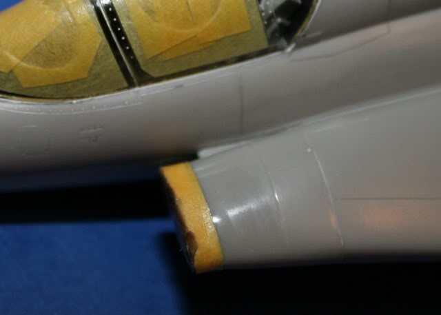

Locker eingesetzt sah es zunächst wirklich sehr gut aus, mit Spannung eingeklebt sah es etwas anders aus. Was gut ist: Die Klebestellen zwischen den Einläufen haben sich spaltenfrei verschlossen und brauchen keine Nacharbeit, wobei an diese Stellen ohnehin nur sehr schwer heranzukommen gewesen wäre. Was schlecht ist: Dadurch haben sich die Teile leicht nach innen verschoben, was dann außen wieder Spalten geöffnet hat. In diese habe ich zunächst dünnflüssigen Plastikkleber hineinlaufen lassen, nach dem Trocknen habe ich dann die Ansätze vorsichtig verschliffen.
Dass die Lackierung dabei gelitten hat, ist egal, da diese Bereiche später sowieso überlackiert werden. Danach sah es aber gut genug aus, dass der Rest wieder mit Deckweiss erledigt werden konnte.

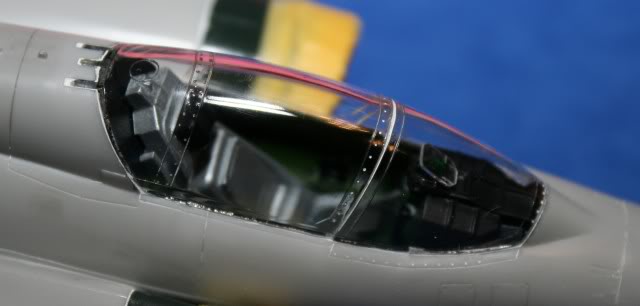

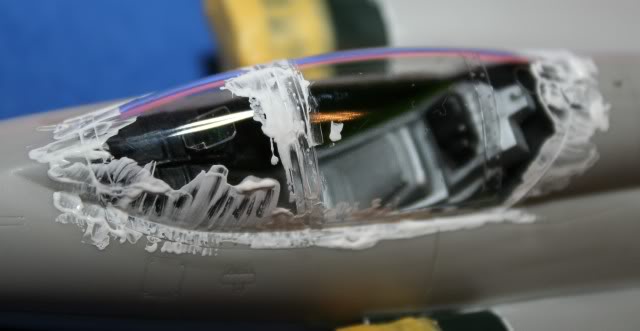

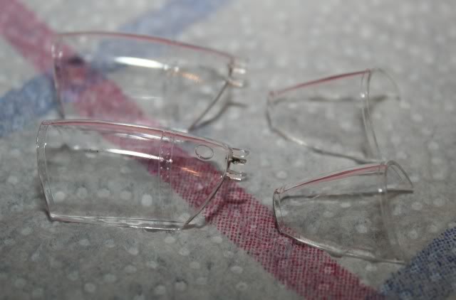

Anschließend ging es dann an die Cockpitverglasung, die bis auf die Halterungen hinten am Rumpf sehr gut passte. An ein paar Stellen dünnflüssigen Tamiya-Kleber an die Nähte gehalten, der Kleber zog sich dann einmal rund um alle Teile.
Nach dem Trocknen waren allerdings einige Stellen erkennbar, an denen die Klebung nicht perfekt war, weiterhin war eine feine Spalte zwischen Windschutzscheibe und Haube vorhanden. Also wieder Deckweiss!
Gerade bei der Cockpitverglasung lege ich besonderen Wert auf dichte Klebenähte, damit mir beim Lackieren später kein Farbnebel in´s Cockpit dringt. Nach dem Beischleifen der Haubenhalterungen war dann dieser Bauabschnitt beendet.

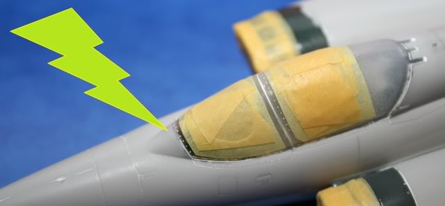

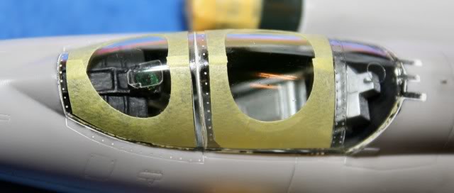

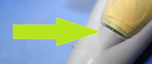

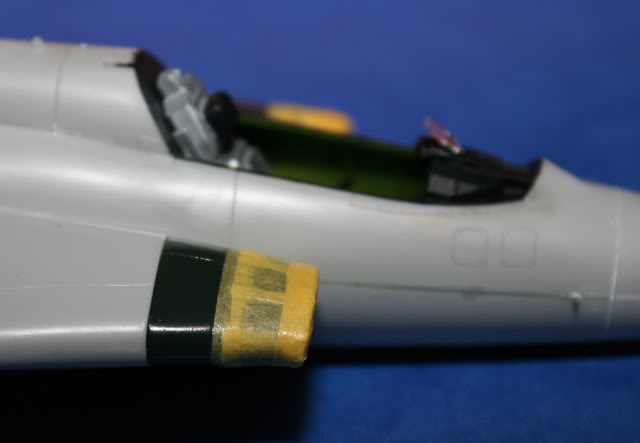

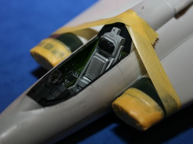

Jetzt geht es mit der Cockpitverglasung weiter. Dank der exakt zugeschnittenen Masken von Eduard ist die Maskierung ein einfaches Spiel - zum Glück, da ich diesen Arbeitsschritt normalerweise eher unangenehm finde und mir die vorgeschnittenen Masken wirklich helfen.
Die restlichen Stellen in der Mitte habe ich einfach mit Tamiya-Tape zugepappt.
Anschließend habe ich eine Schicht klaren Mattlack darübergelegt. Wenn es zu Unterkriechungen kommen sollte, dann sind die zumindest farblos und nachher leichter zu beseitigen. Weiterhin ist das eine gute Gelegenheit, leichte Fehler in der Deckweiss-Verspachtelung nachzuarbeiten. Ich hab´s einfach nicht früher gesehen, was aber absolut nichts ausmacht.
Dieser Bauabschnitt endet mit der Lackierung der Innenfarbe des Cockpits. Weiterhin habe ich auch den Einläufen etwas Farbe gegönnt, was die Kontrolle der Verspachtelung erleichtert.
Auch da muss ich ein einigen Stellen noch mal ran! :D

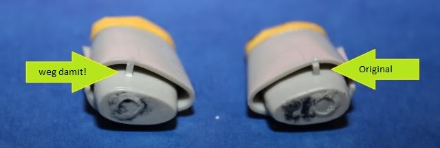

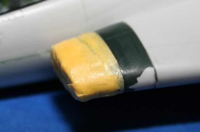

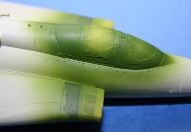

Inzwischen habe ich die österreichische Draken nahezu auf den Stand der Schwedin gebracht. Dabei habe ich auch den Hauptverursacher der Passungsproblenme der Lufteinläufe ausgemacht: Ein Passungsstift, der in eine entsprechende Nut am Rumpf eingefügt werden soll und eigentlich den Einbau erleichtern soll.
Einfach entfernen, und schon ist die Passung deutlich besser. Die Einläufe lassen sich dann viel besser und einfacher ausrichten.
Die Nacharbeit reduziert sich dann auf ein absolutes Mindestmaß.
Auch hier folgt noch eine Grundierung mit klarem Mattlack und eine Lackierung in der Cockpit-Innenfarbe, und dann sind beide Modelle tatsächlich wieder auf Augenhöhe.

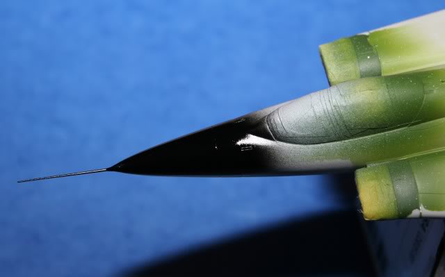

Mit der österreichischen Draken ist mir ein kleines Missgeschick passiert, die Sonde unter dem Bug ist mir leider abgebrochen. Obwohl es nicht ganz der Form des verlorenen Teils entspricht, habe ich hier ebenfalls eine Stecknadelspitze eingesetzt.
Um die Spitze etwas abzumildern, habe ich sie mit einem dicken Kleks unverrührter AquaColor-Farbe von Revell versehen. Dass es gelb geworden ist, lag nur daran, dass dieses Töpfchen gerade am nächsten stand. :D
Weiterhin habe ich auch dieser Maschine die Lackierung mit der Cockpitinnenfarbe verpasst. Da der Farbauftrag etwas unsauber geworden ist, habe ich die Lackierung um das Cockpit herum vorsichtig an- und heruntergeschliffen sowie noch etwas Feinschliff an den Lufteinläufen vorgenommen.
Auch die schwedische Version wurde noch etwas nachgearbeitet.
Dass die Flugzeuge in diesem Stadium ziemlich schei...., äh, verboten aussehen, macht nichts! Hoffentlich ... :pffft:
Als nächstes habe ich die Fahrwerksklappen eingebaut ...
... und das Staurohr vorne eingesetzt. Um einen schönen Anschluss des Messingteils an den Rumpf hinzubekommen, musste ich die Bugspitze etwas kürzen und die Aufnahme leicht ausweiten. Etwas Spachtelei und Schleifarbeit war ebenfalls erforderlich, anschließend konnte ich die Rumpfspitze grundieren.
Diese Details habe ich übrigens schon in diesem Baustadium erledigt, da das Pitotrohr später wegen des Spachtel- und Schleifaufwands nur mit Beschädigungen der Lackierung eingesetzt werden könnte, was dann wieder eine Menge an Nacharbeit erfordern würde. Die Fahrwerksklappen sind teilweise sehr fummelig, und auch da baue ich sie lieber jetzt ein, als später Probleme mit der Lackierung zu bekommen. Ab jetzt ist natürlich besondere Vorsicht angesagt, damit mir von diesen Teilen nichts mehr abbricht.
Abschließend bekam sie eine schwarze Lackierung mit Tamiya X-1. Bei der Frage, wie die schwarze Draken lackiert werden soll, hat Tamiya gerade deutlich Boden gegenüber Gunze gutgemacht! Vor allem könnte ich einen Lackierdurchgang einsparen, da der Tamiya-Lack schon absolut hochglänzend ist.

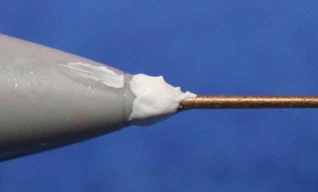

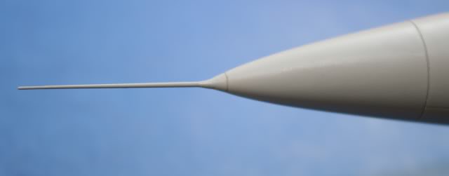

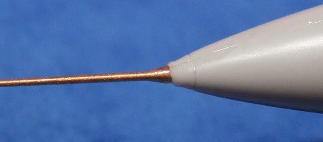

Hier noch mal der Einbau des Staurohrs - übrigens auch ein Zurüstteil - im Detail an der Ö-Draken. Zuerst wird es in die leicht angepasste Rumpfspitze gedrückt, dass sich die Rumpfschalen dabei etwas trennen, ist nicht weiter schlimm. Mit einem Zahnstocher habe ich dann dünnflüssigen Sekundenkleber rund um den Ansatz aufgetragen.
Danach habe ich Vallejo-Acrylspachtel recht großzügig aufgebracht, um einen formschlüssigen Übergang hinzubekommen. Auch die entstandenen Spalten in den Rumpfbauteilen werden damit geschlossen.
Mit relativ grobem (1500-er Körnung) Schleifleinen habe ich mich dann der angestrebten Form angenähert, also erstmal Überschuss abgetragen.
Mit feinem Schleifleinen (2400-er und 4000-er) kam dann der Feinschliff. Von der Spachtelmasse ist kaum noch etwas da, nur ein bißchen, um die Lücken zu füllen, die der Sekundenkleber und die etwas reduzierte und zusammengeschliffene Spitze des Radoms gelassen haben.
Ich habe gehofft, dass es dann so aussieht, und es hat geklappt! :9:
Dass einen so eine Detailarbeit locker eine gute Stunde - ohne Trocknungszeiten! - beschäftigen kann, sei dabei nur am Rande erwähnt. ;)

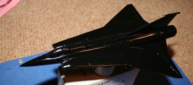

Heute gibt´s nur ein Mini-Update. ;)

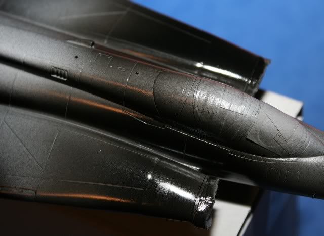

Die schwarze Draken habe ich mit Tamiya Fine Surface Primer grau grundiert, und jetzt wurde die Frage der Farbe akut. Ein erster Versuch mit Gunze ...
... hat mich nicht überzeugt, hier würden zahlreiche Lackiervorgänge erforderlich sein, um wirklich ein deckendes Schwarz hinzubekommen. An sich nichts schlechtes, aber nicht das, was ich wollte. Ein nächster Versuch mit Tamiya an den Tanks führte schnell zu einem Bad der Tanks in Spiritus, da ich wunderbare Orangenhaut produziert habe. Klarer Lackierfehler meinerseits, keine Frage. Ich wollte gerade anfangen, mit dem Verdünnungsverhältnis und dem Druck beim Spritzen zu experimentieren, da fiel mir Künstlerfarbe ein, die ich früher schon bei einigen Modellen gern und problemlos verwendet habe.
Und die wird es jetzt. Im Foto ist das leider nur schwer einzufangen, aber mit dem Lackierergebnis nach 1,5 Durchgängen bin ich zufrieden.
1,5 Durchgänge deshalb, weil ich diese wasserbasierte Acryfarbe zunächst leicht aufnebele und dann nach einigen Sekunden Trocknungszeit erst einen deckenden Auftrag hinterherschicke - gerade so viel, dass sich ein "Spiegel", also eine durchgehende Lackoberfläche zeigt. Das Aufnebeln verhindert mögliches Abperlen von der Modelloberfläche und bildet dann einen guten Untergrund für die deckende Lackschicht. Orangenhaut scheint für diese Farbe ebenfalls ein Fremdwort zu sein. :D
Nachteilig ist eine sehr lange Trocknungszeit, ein nicht vollständig wasserfestes Abtrocknen sowie eine geringe Grifffestigkeit. Gegen der ersten Nachteil hilft nur Geduld, die anderen beiden Nachteile werden sich mit Klarlack in den Griff bekommen lassen.
Den Gunze-Versuch werde ich übrigens einfach überlackieren, also nicht entfernen.
Bis dann, Christian
