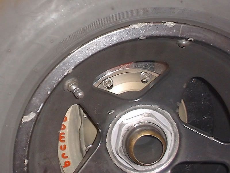

Falls jemand weiss, wie die Bremsscheiben aussahen wär ich für nen Tip dankbar, die Anleitung gibt eine Farbe für die ganze Scheibe an, aber die zentralen Teile sind farblich doch meist nen Tick anders.

Das Zentrum hat die "übliche" Farbe. Ich nehm da eine Mixtur aus Alclad Pale Gold und Aluminium:

Da werde ich mich auch drannhängen.Bei den Bremsscheiben kann ich dir leider nicht wirklich helfen aber vielleicht kannst du mit dem Link was anfangen. http://lezdep.dyndns.org:8080/f1/brakes/brake_refs_page.html

Danke für das Bremsbild!

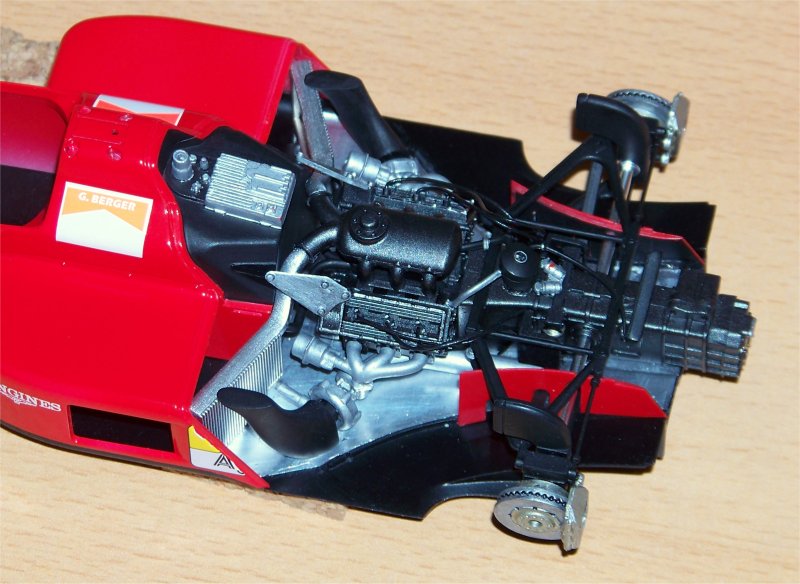

Die Turbos sind ne knifflige Stelle. Laut Bauplan soll man zuerst den Turbo+Auspuff(T) auf die Bodenplatte, dann die Kühler(K), und erst viel später den Motor(M) dranmachen. Aber das wird IMHO so nix, denn der Turbo hängt ziemlich locker an zwei Stellen, ohne grosse Orientierung dran, und da T,K und M miteinander verbunden sind, wird es schwer, das hinterher ganz passend zu machen... Ich habe deshalb mal probiert, ob man das Monocoque auch anbringen kann, nachdem der Motor schon fest ist - das klappt, also kann man die Dreiergruppe von Teilen auch gleichzeitig dranbasteln, dann hält sich das gegenseitig. Trotzdem sind Menschen mit 3 Armen dort bevorteilt ;) So sieht das dann aus (hab das Chrom von T durch mattes Alu ersetzt, passt besser zu den Bildern). Man ignoriere den einen Leimfleck, da geht zum Glück ein Schlauch lang, der das verdeckt.
So, und dann die Stunde der Wahrheit, passt der Deckel noch drauf?
Tut er :D Und es ist auch genug Platz für viele Kabel. Nur beim Agip-Decal muss ich in der Lücke das mit leichten Farbtupfern noch etwas unauffälliger gestalten.

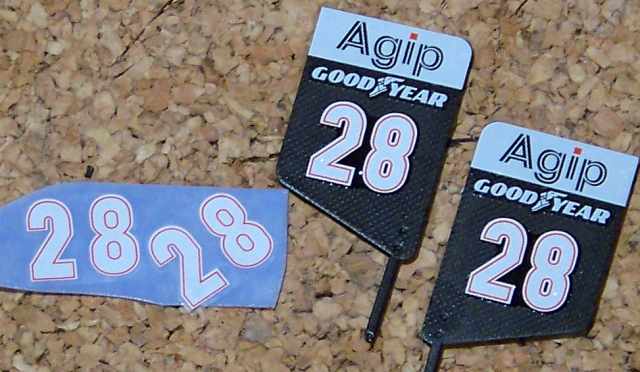

FEHLER! Ich wollte grade die Startnummer auf den Heckflügel bringen, da ist mir aufgefallen, dass das 28er Decal nicht stimmt - die 8 ist in der Mitte nicht hohl... zum Glück hatte ich mir mal das MSM Decal Set für die 89-91er Ferraris geholt, da die roten vom Design her kaum was geändert haben, ist das auch ne gute Quelle für den hier, hatte ja auch ein paar Decals mit Mr Mark Setter keputtgemacht...

Naja, wenn man das Decal auf den Flügel schiebt, fällt einem schon auf, dass da irgendwas komisch aussieht.
