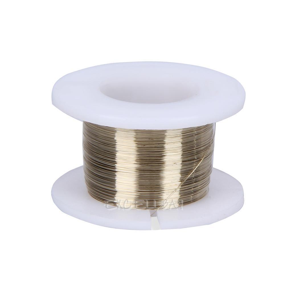

Die nächste Herausforderung waren die Abdeckgitter der Deckel der Oberlichte, die zum Schut der Glasscheiben entweder in die Rahmen eingelassen oder auf diese (klappbar) aufgelegt waren. Die bronzenen oder messingnen Stäbe der Gitter haben einen Durchmesser von unter einem Zentimeter, was dann im Maßstab 1:160 einen Durchmesser von ungefähr 0,05 mm ergibt. Der dünnste messingfarbene Draht, den ich seinerzeit finden konnte hatte aber 0,1 mm Durchmesser, so daß ich etwas übermaßstäblich bin. Kürzlich bin ich auf Molybden-Drähte aufmerksam geworden, die eine dunkel-goldene Farbe haben. Diese Drähte werden bis zu einem Durchmesser bis hinunter zu 0,02 mm verkauft und sind leicht zu haben (siehe die bekannte E-Bucht). Der Grund ist, daß sie bei der Reparatur von beschädigten 'Smart-Phones' zur Trennung der Glasscheibe vom LCD-Display verwendet. Die Klebung wird dabei mit dem Draht durchtrennt. Ich habe mit diesen Drähten noch nicht praktisch gearbeitet, weiß also nicht, wie gut sie sich schneiden lassen, da sie ja sehr reißfest sind.
Goldfarbener Molybden-Draht
Ich habe verschieden Methoden zum Bau der Rahmen der Oberlichtdeckel und zum Einhalten des gleichmäßigen Abstandes der Stäbe erprobt. Der erste Versuch bestand darin, den Rahmen aus einem dünnen Stück Plexiglas zu fräsen. Mit einem spitzen Gravierfräser wurden Rinnen zum Einlegen der Drähte gefräst. Das Problem bestand aber darin, die Innenkanten und –ecken wirklich sauber und gerade zu bekommen.
Fräsen von Rinnen für die Stäbe der Schutzgitter
Einkleben der Drähte in die Rahmen
