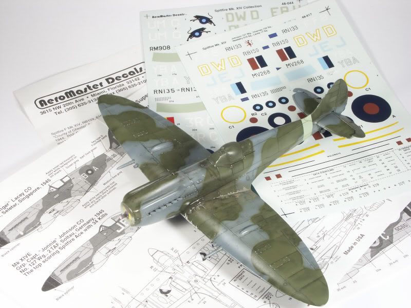

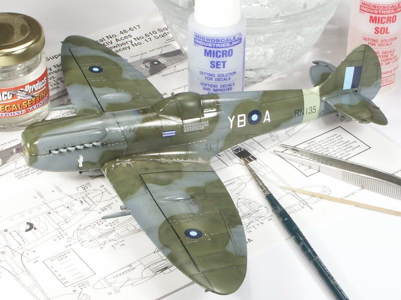

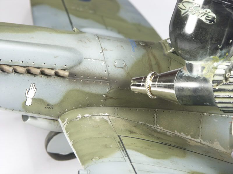

Die Decals sind daher auch schon auf dem Modell und ich kann zeigen wie ich das gemacht habe. Ich möchte aber betonen, dass das mein Weg ist und es mit Sicherheit auch andere gleichwertige Möglichkeiten zur Umsetzung gibt.

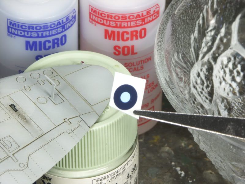

Gleiche Voraussetzung für alle Methoden um Abziehbilder aufzubringen ist es, für die Decals zunächst einen möglichst glatten Untergrund zu schaffen, so dass das diese sich gut anschmiegen können und dadurch das gefürchtete "Silbern" möglichst verhindert wird. Das Mittel meiner Wahl hierfür ist Gloss Clear Lacquer vom Model Master.

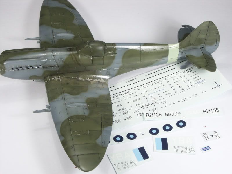

Die Decals für mein Modell der YB-A stammen hauptsächlich von dem SuperScale-Bogen 48-617 "Spitfire MK XIV Aces". Ich hatte zwar auch noch den Aeromaster-Bogen 48-044 "Spitfire Mk.XIV Collection" vorliegen, aber der Hersteller betätigte sich darauf wieder mal mehr als "Errormaster", so dass ich davon bis auf die Staffelabzeichen und das Squadron Leader-Abzeichen nichts verwendet habe. Alles andere erwies sich leider als deutlich falsch dargestellt :2:.
Zunächst schnitt ich aus den Bögen alle benötigten Zeichen grob aus. Da SuperScale bei seinen Decals sehr sparsam mit dem Trägerfilm umgegangen war, sprich die einzelnen Decals keinen zu großen Rand davon aufwiesen, mussten sie gottseidank auch nicht weiter ausgeschnitten werden, was deutlich Zeit sparte.
Und da ich ja hauptsächlich die Decals von SuperScale verwendete, griff ich auch bei den Weichmachern auf die darauf abgestimmten und insgesamt sehr bewährten hauseigenen Mittel Micro-Set und Micro-Sol zurück. Die Anwendung zeige ich am Beispiel einer Kokarde. Das Decals wird in warmen (!!!) Wasser aufgeweicht, bis es sich vom Trägerpapier löst und sich mühelos darauf bewegen läßt. Dann wird die Stelle, auf der das Decals angebracht werden soll mit Micro-Set angefeuchtet und die Kokarde in Position gebracht.

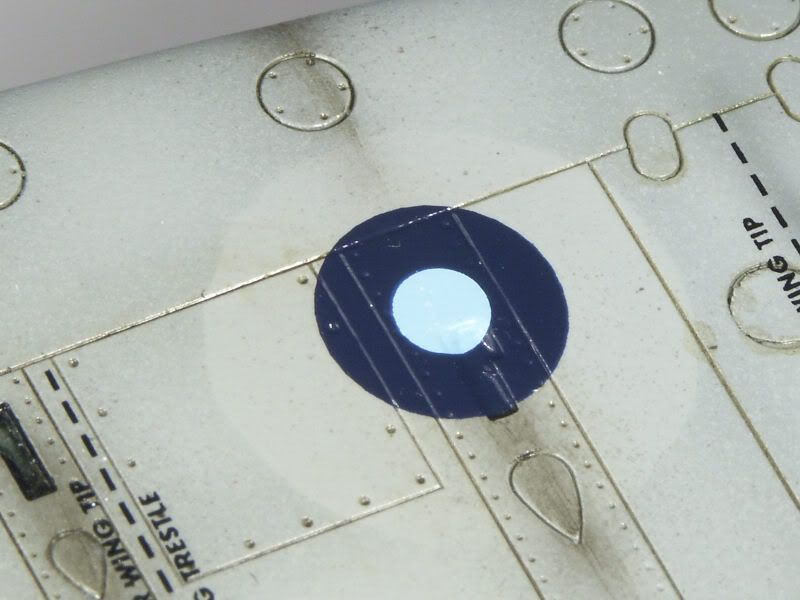

Ist das geschehen wird die Kokarde vorsichtig mit einem weichen Tuch angedrückt und überschüssiges Wasser aufgesaugt. Auf das Decals wird nun mit einem Pinsel ein großer Tropfen Micro-Sol aufgetragen. Das Decals wird dadurch weiter aufgeweicht und legt sich so besser an bzw. in die Strukturen der Modelloberfläche. Dabei kommt es in der Regel zu einer leichten Faltenbildung (auf dem folgenden Bild leider nicht zusehen), die aber nicht weiter tragisch ist, da sich die Markierung beim Trocknen wieder glattzieht. Das sollte man aber ruhig kontrollieren und kann dabei das Anschmiegen des Decals durch ein allerdings äußerst behutsames Überstreichen mit einem weichen Pinsel unterstützen. Diese Aktionen sollte man aber wirklich sehr vorsichtig durchführen, denn durch das Mirco-Sol ist das Decal verdammt empfindlich und wird bei zu groben Herangehen sicher beschädigt und im ungünstigen Fall sogar zerstört werden.
Ist alles gut verlaufen, sollte das Ergebnis so aussehen. Wie man sieht zeichnen sich die Gravuren der Modelloberfläche schön an der Kokarde ab.
Insgesamt solllte man sich für die Decals die entsprechende Zeit nehmen. Auch wenn es wegen der sparsamen Markierungen der YB-A nicht so aussieht, hat es doch einen vollen Abend gedauert, bis alle Abzeihbilder aufgebracht waren.
Für mich ist das aber auch einer der spannendsten Momente beim Modellbau, denn in meinen Augen bringen die Markierungen ein Modell erst wirklich zum Leben.

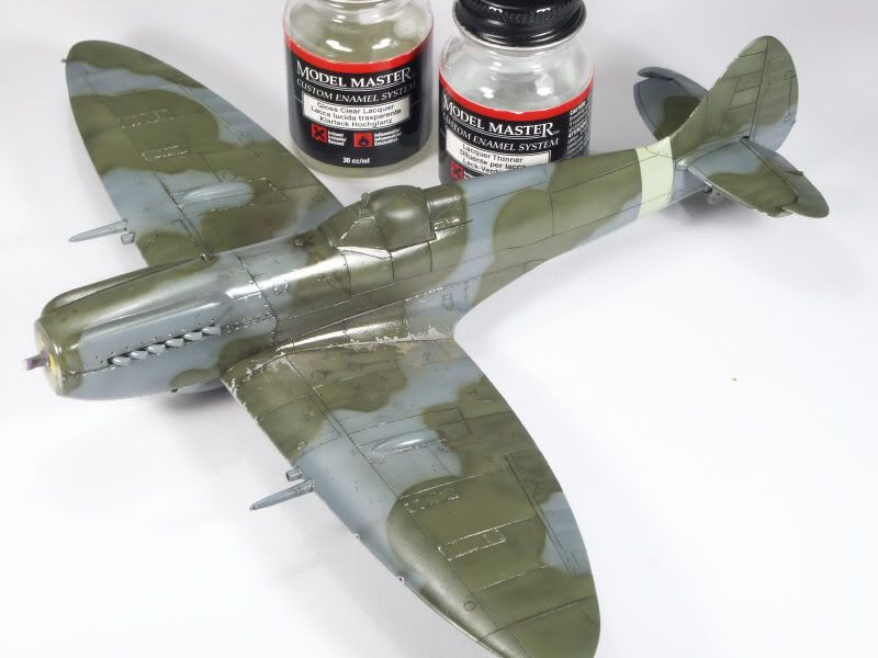

Die Detailbemalung und Anpassung der Decals an die Alterung des Modells ist endlich abgeschlossen.
Um der Lackierung des Modells nun abschließend eine homogene Oberfläche zu geben, wurde es mit klarem Mattlack überlackiert. Dafür benutze ich nun schon seit längerem Matt Clear Lacquer von Model Master.

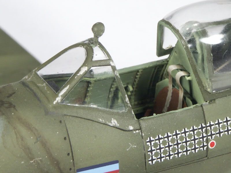

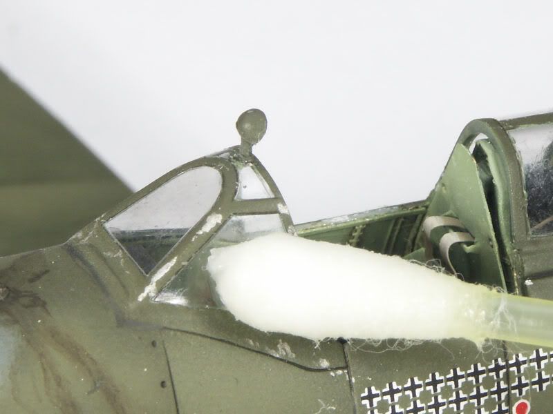

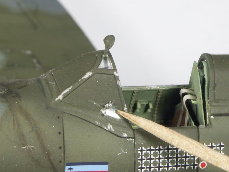

Dann konnte es auch schon an´s demaskieren gehen. Da das bei mit Bare Metal Foil abgeklebten Kanzel manchmal ein wenig "trickreich" sein kann, gehe ich folgendermaßen vor. Zuerst wird die teilweise doch recht stark haftende Metallfolie mit einem Zahnstocher (damit es am Glasteil keine Kratzer gibt) vorsichtig an einer Ecke abgeschoben und die Maske dann mit einer Pnzette abgezogen.
In der Regel verbleiben von dem Folienklebstoff meist deutliche Spuren am Glasteil. Diese lassen sich aber leicht mit einem mit Essigreiniger getränkten Wattestäbchen wieder entfernen. Der große Vorteil von Bare Metal Foil sind die wirklich scharfen Farbkanten an den Kanzelrahmen des Modells verbleiben.

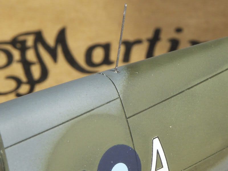

Am Rumpfrücken ist bei der Spitfrie Mk.IV meist eine Drahtantenne angebracht, die ich aus einem Stück Gitarrensaite (0,25 Milimeter Stärke) herstellte. Einfach abgelängt und dann mit Sekundenkleber in ein zuvor gebohrtes Loch geklebt.

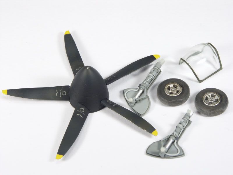

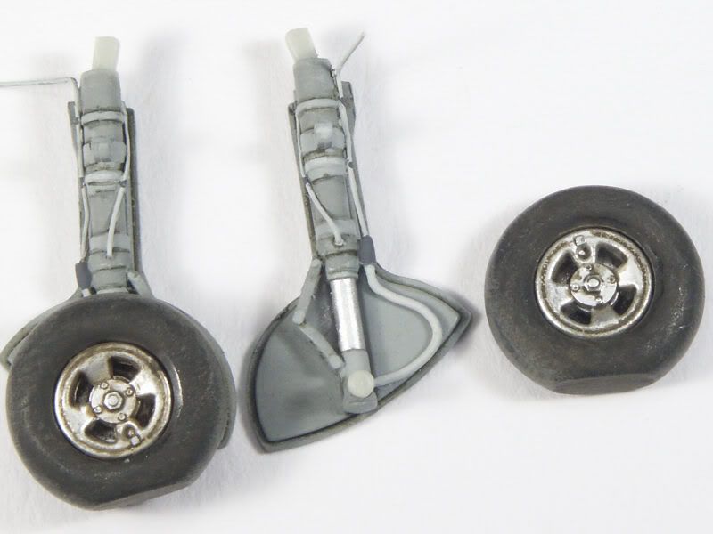

Die wenigen separat zusammen gebauten und lackierten Anbauteile sind inzwischen ebenfalls fertig.
Nun fehlt noch die Abgasfahne und dann kann die Endmontage des Modells beginnen.

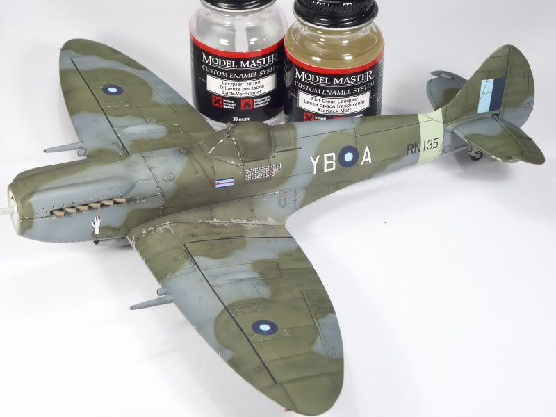

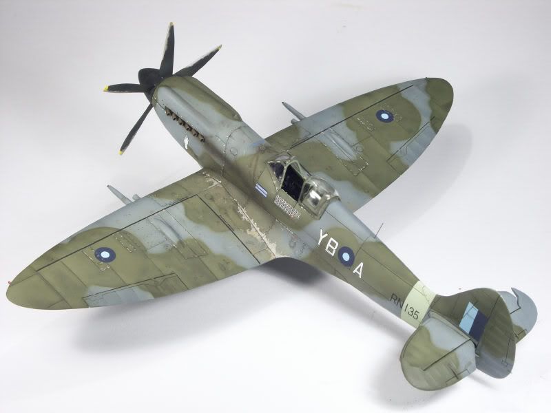

Nachdem ich in der letzten Woche leider überhaupt nicht zum Modellbau gekommen bin, habe ich nun das Wochenende genutzt und das Modell endlich fertig gestellt - na ja, soviel war es ja auch nicht mehr  :D
Ein wenig Abgasverrußung fehlte noch, wobei ich hier mal eine neue Mischung ausprobierte.
Basis bildete Flat Clear Lacquer von Modell Master dem ich Nato Black und ein wenig Flat Brown beides von Tamya beimischte. Das Ganze wurde dann stark mit Lacquer-Verdünner von Modell Master verdünnt und mit wenig Druck lasierend mit meiner altehrwürdigen :D aber trotz vieler Kampfspuren :1: noch immer tadellos funktionierenden Airbrush auflackiert.
Dann musste abschließend noch die Schiebehaube angeklebt werden, was mit normalem Plastikkleber (Faller-Expert) erfolgte. Ein Klebebandstreifen hielt die Haube in Position, bis der Klebstoff abgebunden hatte.

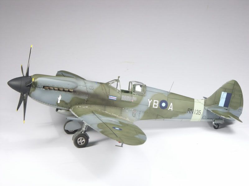

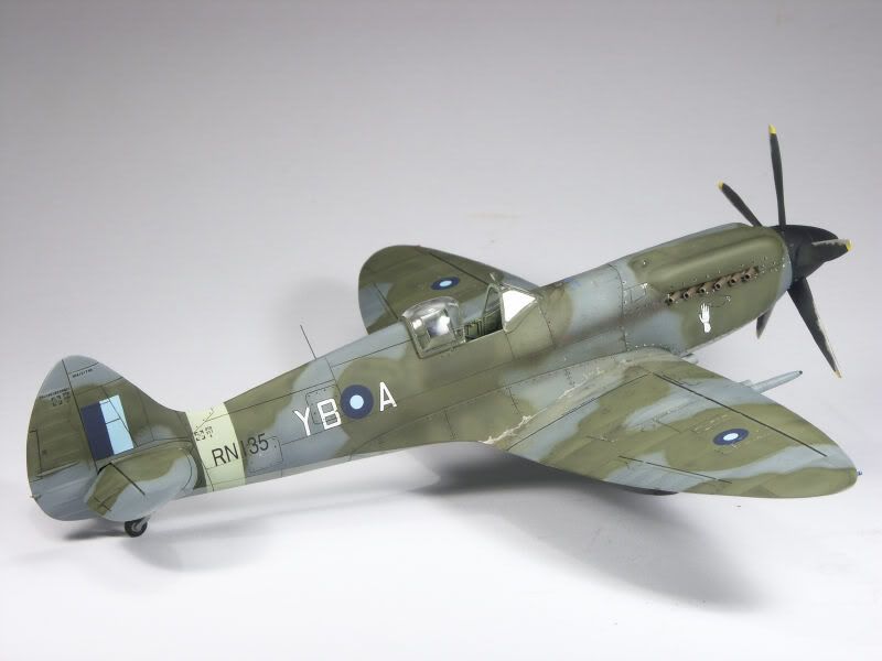

Das war es dann gewesen. Hier auf die schnelle ein paar Bilder der fertigen Spitfire Mk.XIVe. Ich mache in den nächsten Tagen noch ein paar mehr und stelle sie dann in die Gallerie.
Insgesamt bin ich mit dem Modell sehr zufrieden, wobei mir insbesondere die SEAC-Lackierung der Spitfire ausgesprochen gut gefällt. Irgendwie gibt sie dem Sie dem Flugzeug mal ein ganz anderes Aussehen.
Gruß Christoph
