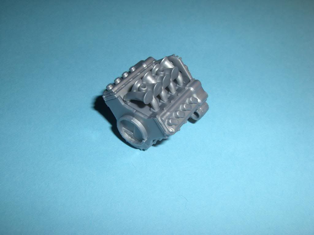

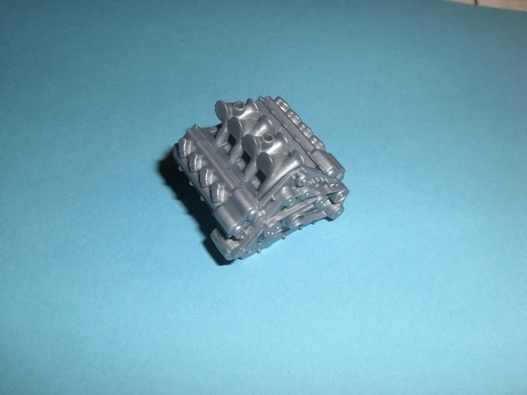

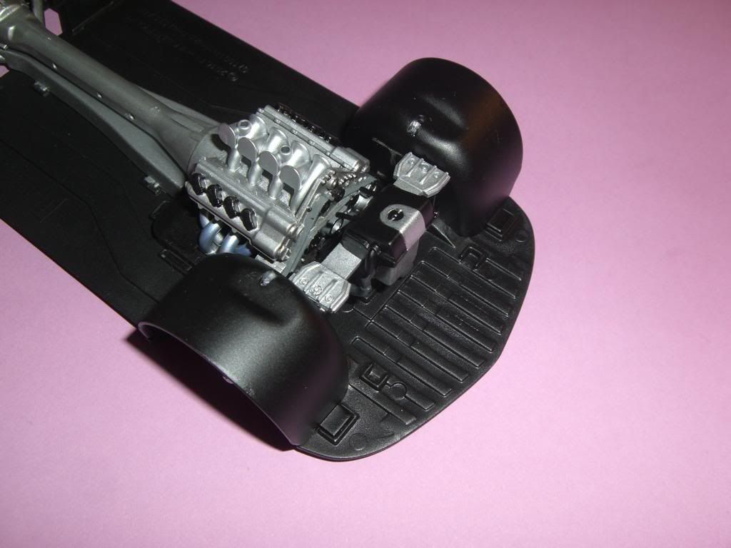

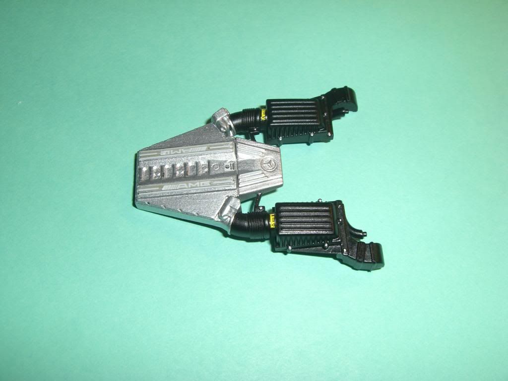

Begonnen wurde mit dem Motor. Zuerst die Teile zusammengeklebt.
Danach silber gesprayt und die Details gepinselt.
Später sieht man nicht mehr viel von dem Motor.

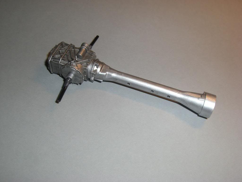

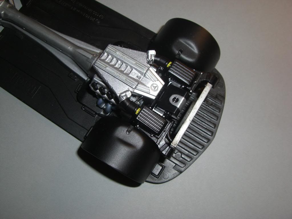

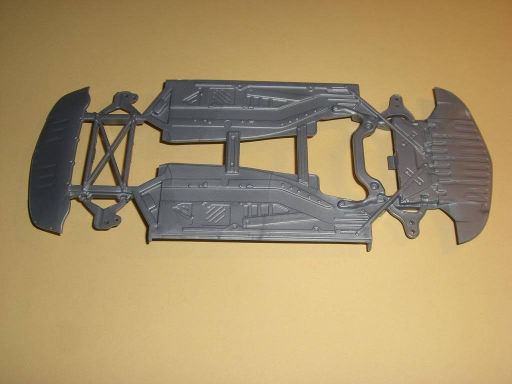

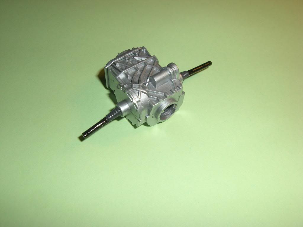

Hier noch Bodenplatte, Getriebe, Auspuff, etc...
Nachdem dann sämtliche Teile bemalt wurden, konnte ich sie verbauen.
So das wars fürs erste.

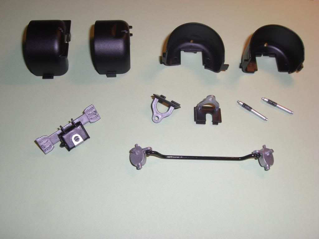

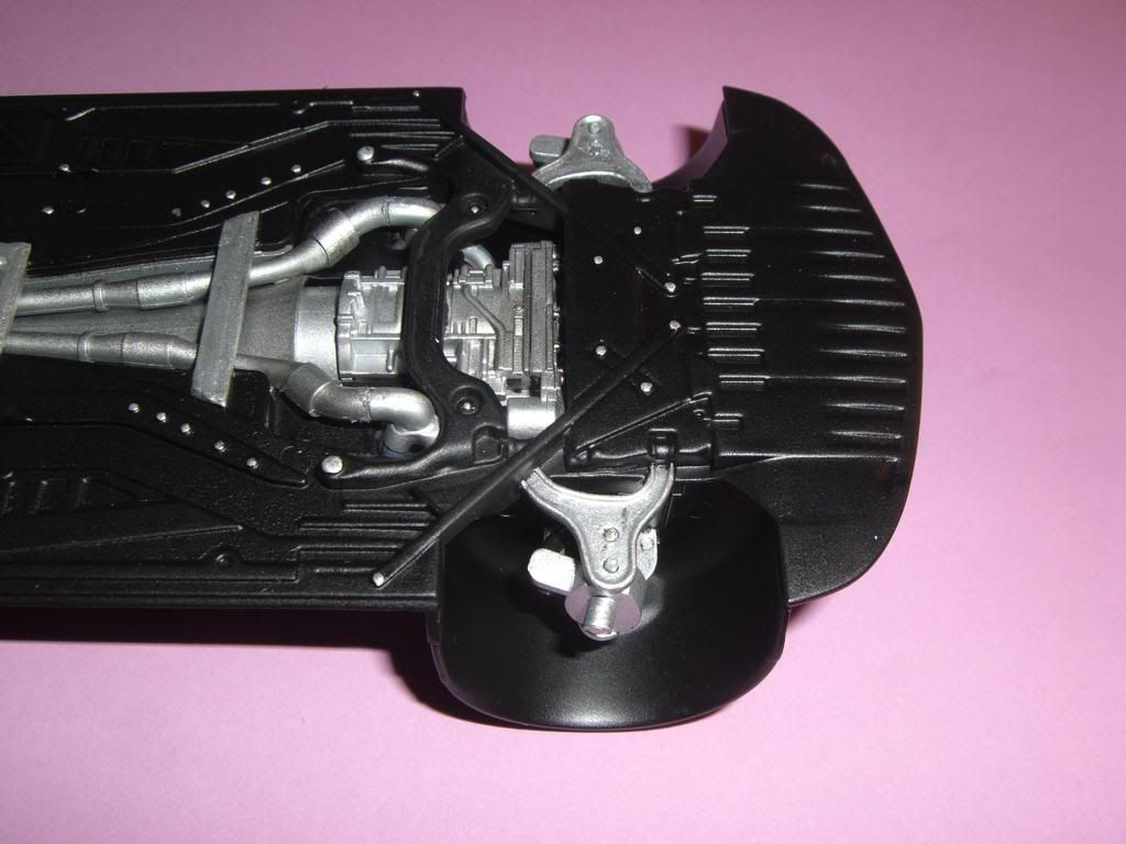

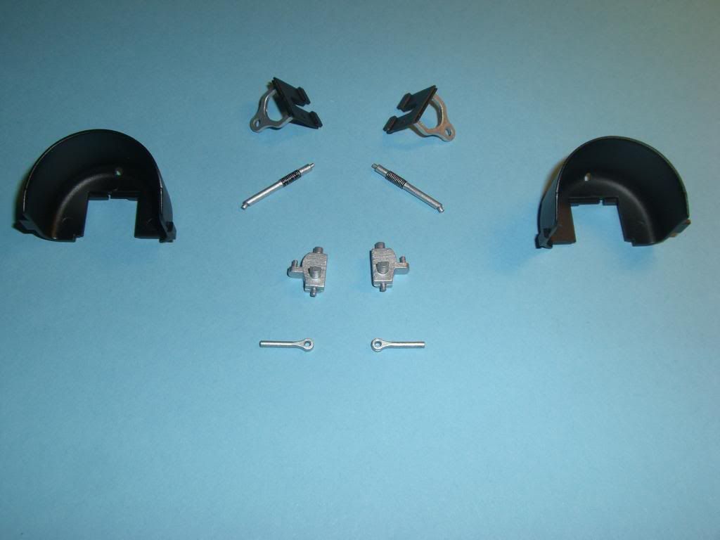

Die Teile für die vordere Radaufhängung wurden bemalt.
Und eingebaut:
Hier noch die Teile für die hintere Radaufhängung:
Und so siehts momentan aus:
Das wars auch schon
lg Ron  :winken:

Hier ein kleiner Fortschritt am SLS.

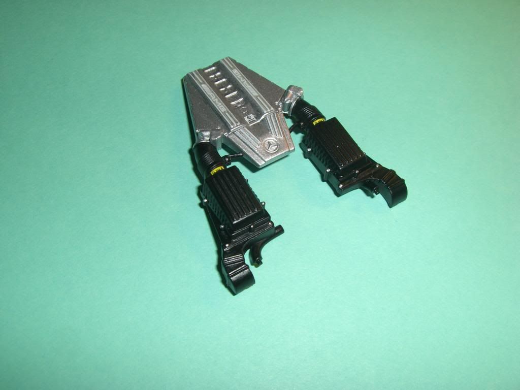

Der Letzte Motorteil wurde bemalt und mit Decals versehen.
Danach eingebaut. Jetzt kann man schon erahnen wie viel man vom Motorblock selber dann noch sehen wird...
So das war der erste Bauabschnitt.

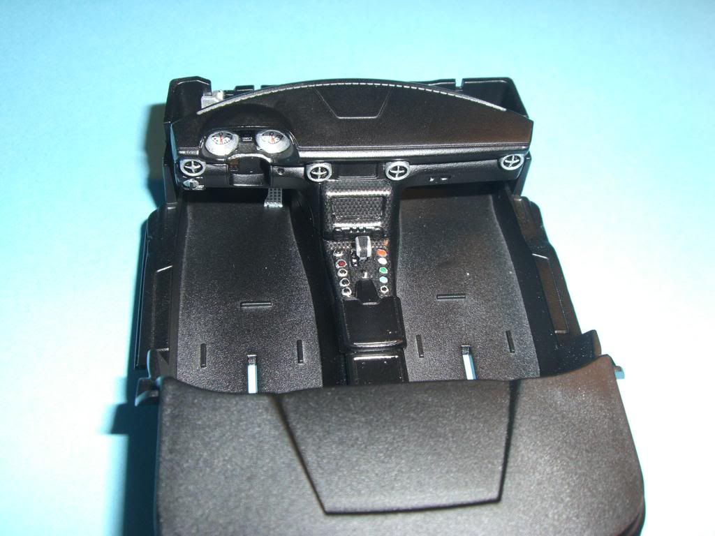

Als nächstes werde ich mit der Innenausstattung beginnen. Natürlich gemäß Originalbildern.

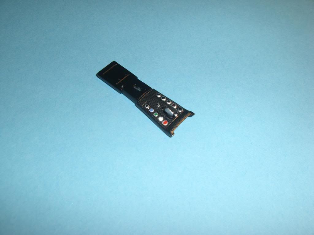

An der Mittelkonsole muss eigentlich nur ein Knopf entfernt werden.
Nach dem der Knopf ab war, wurde das Teil schwarz gesprüht und mit Carbon beklebt.
Danach kam die Detailbemalung. Nicht perfekt weil handgemalt. Decals wären hier sehr hilfreich, aber man kann eben nicht alles haben.

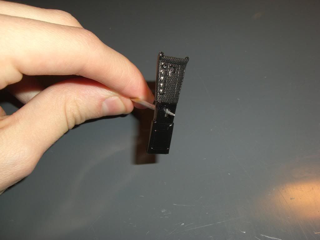

In der Mitte wurde noch der kleine Schalter mit Hilfe eines gezogenen Gussastes hergestellt.
Dann wurden noch kleine Plastikkreise ausgeschnitten und bemalt um die rechte Knopfreihe nachzustellen.
Das wars erstmal
lg Ron

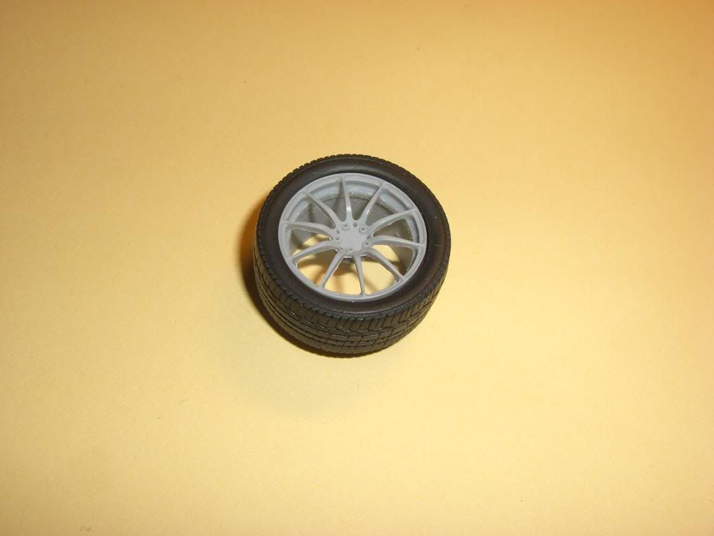

Nachdem Fujimi leider nie auf meine Mail geantwortet hat habe ich mir die Felgen auf e-bay bestellt.
Heute sind sie endlich angekommen:
Was ist drin?
Vier Stück Felgen sowie vier kleine Ventile aus Metall.
Ich musste natürlich sofort testen wie die Felgen passen.... Und ja sie passen in die Reifen.
Nur etwas zu tief sind sie. Das muss man natürlich wegschleifen.
Jetzt geht's dann bald weiter mit dem Bau. Hoffentlich.

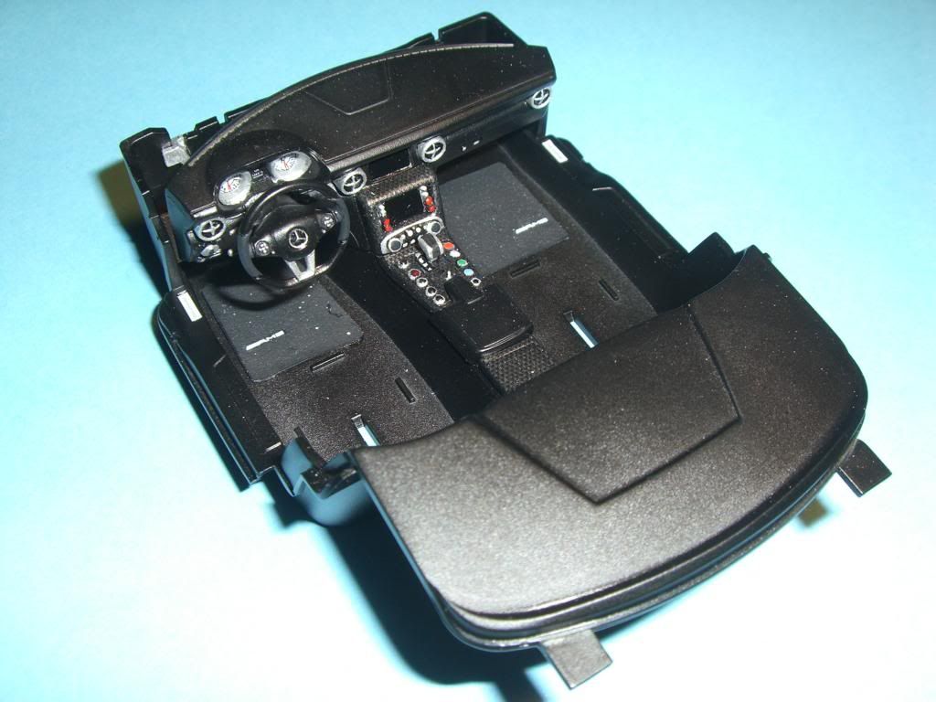

Weiter geht's also mit dem Innenraum.

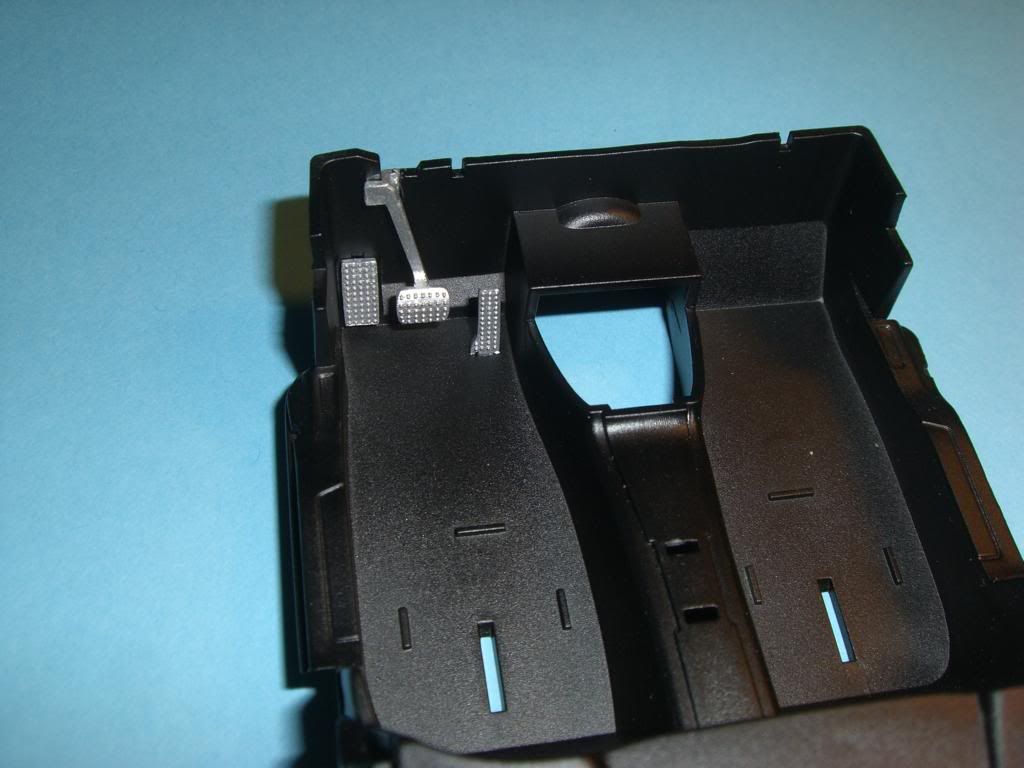

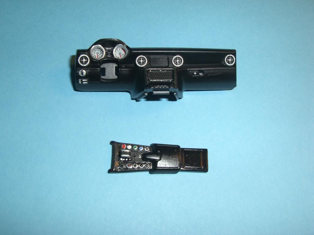

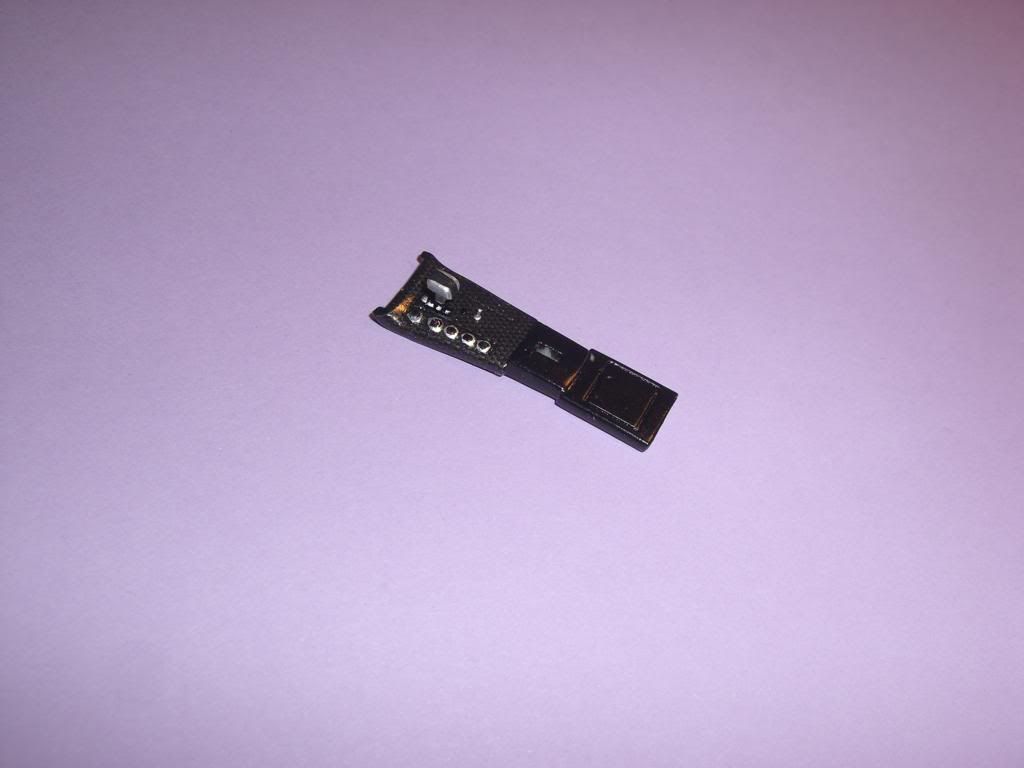

Zuerst wurde das Amaturenbrett bemalt.  Das Teil in der Mitte für den Autoradio hab ich gegen eine kleine PS-Platte getauscht. Im SC ist da nämlich ein Bildschirm und kein Radio.
Danach wurde der Teil mit dem Bildschirm mit Carbon beklebt.

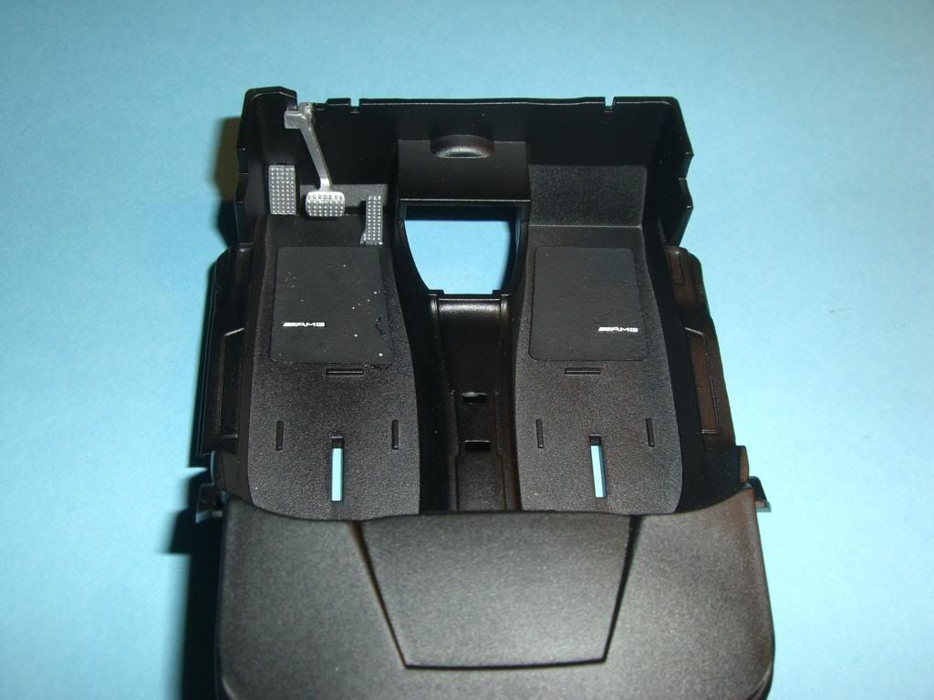

Am Unterboden wurden die Pedale montiert.
Alles zusammengesteckt sieht dann so aus.
Dann wurden noch die Knöpfe neben dem Bildschirm angefertigt.
Das wars erst mal mit dem Innenraum.

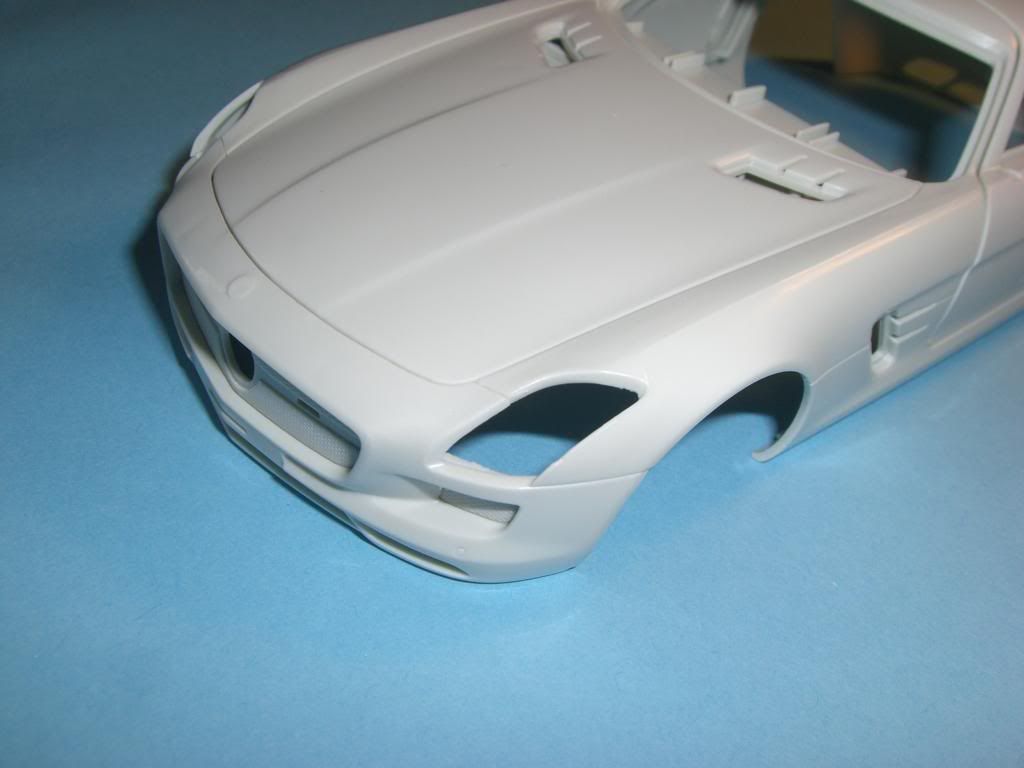

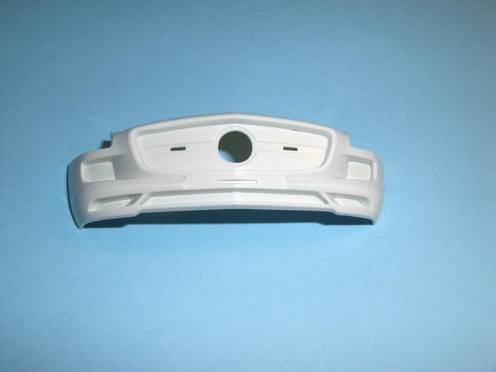

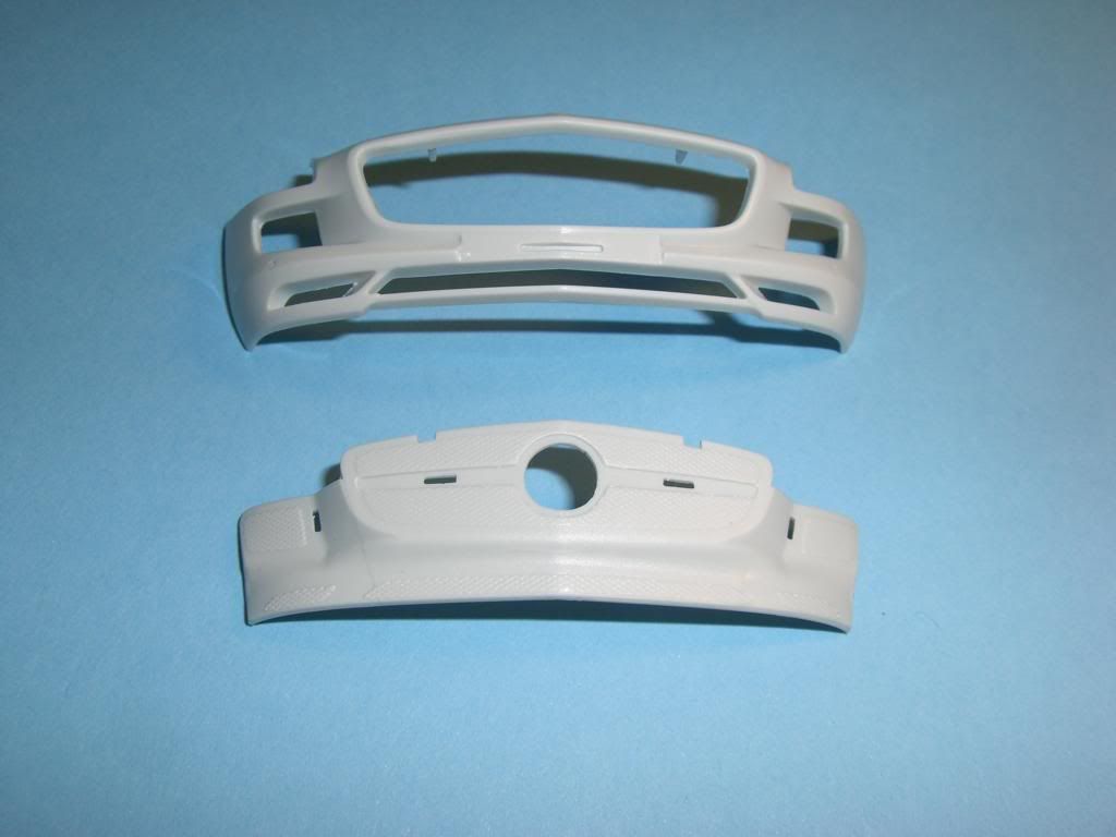

Die Stoßstangen wurden an die Karosserie geklebt.
Dann hab ich mal die Motorhaube zur Passprobe eingesetzt. Passt sehr gut.
Die Front werde ich nicht so bauen wie Revell das will.
Die wollen nämlich dass man hinter die Stoßstange einen zweiten Teil klebt auf den dann die Lüftungsgitter als Decals drauf kommen.
Ich werde richtige Gitter einsetzen.

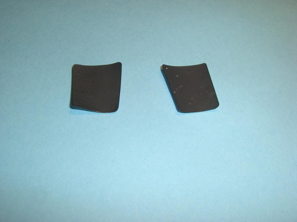

Für den Innenraum habe ich Teppiche angefertigt.
Dazu habe ich Papier mit Tapetenkleister bestrichen und mit Mehl bestreut.
Nach dem Trocknen wurde das Papier schwarz gepinselt und ausgeschnitten.
Die Ränder wurden noch mit schwarzem Edding nachgezogen.
Zusammen mit der AMG Aufschrift sieht das so aus.

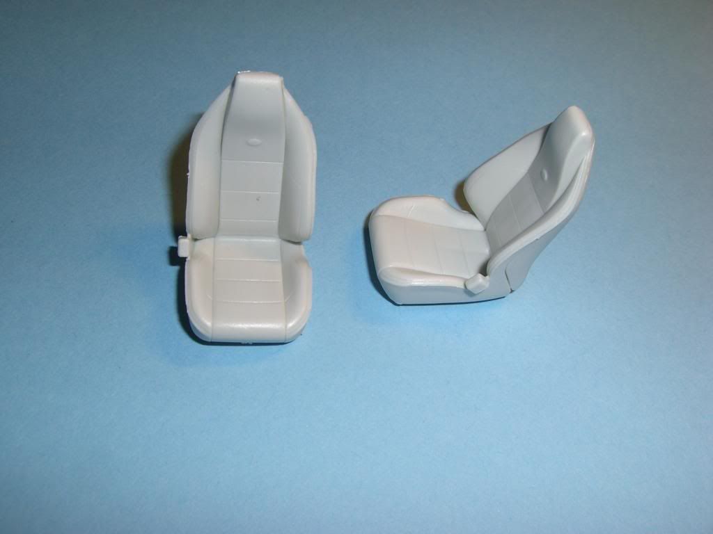

Die Sitze aus dem Bausatz sehen so aus.

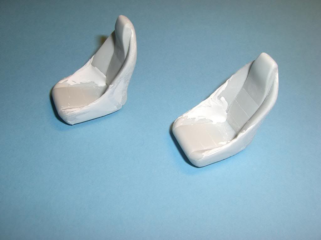

Zuerst wurden die Stellen für das Emblem und die Gurtschnallen abgeschnitten.
Danach wurde der Zwischenraum verspachtelt.
Weiter bin ich noch nicht.

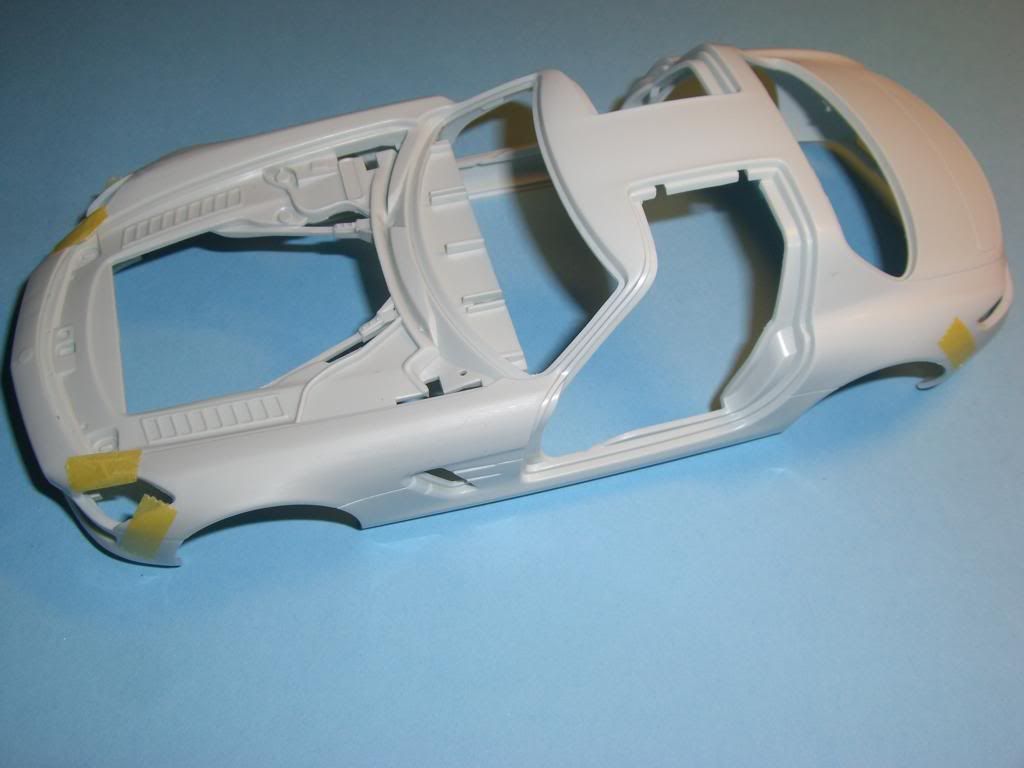

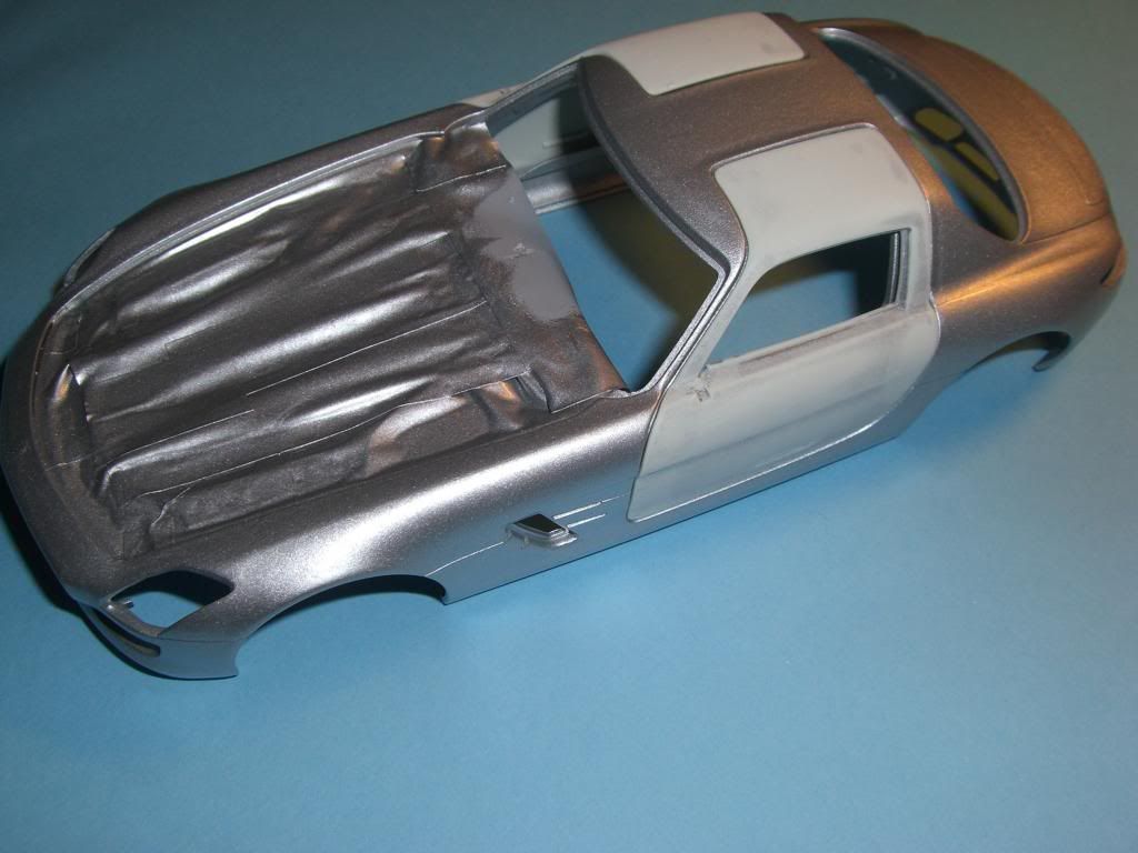

An der Karosserie wurde der Motorraum schwarz lackiert.
Dann maskiert und silber lackiert.
Die Türen waren ein klein wenig verzogen. Mit den Fön und ein bisschen Gewalt hab ich sie angepasst.
