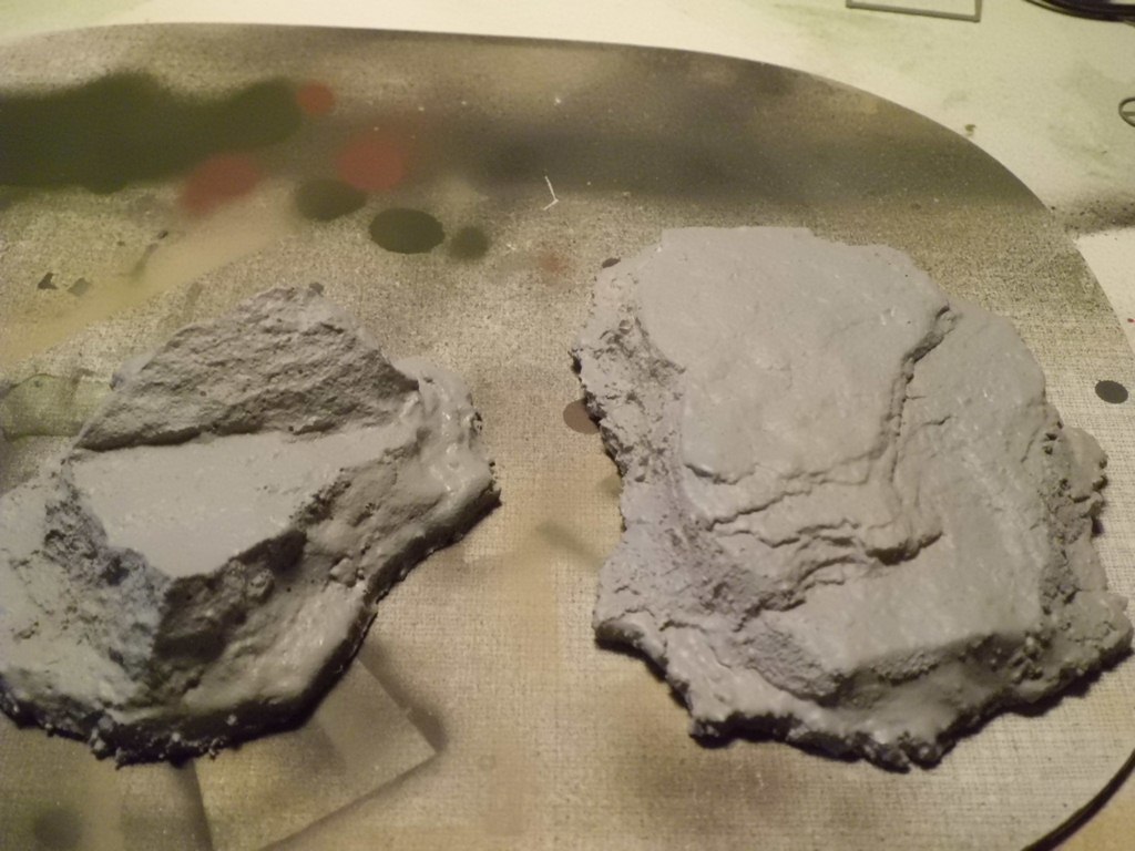

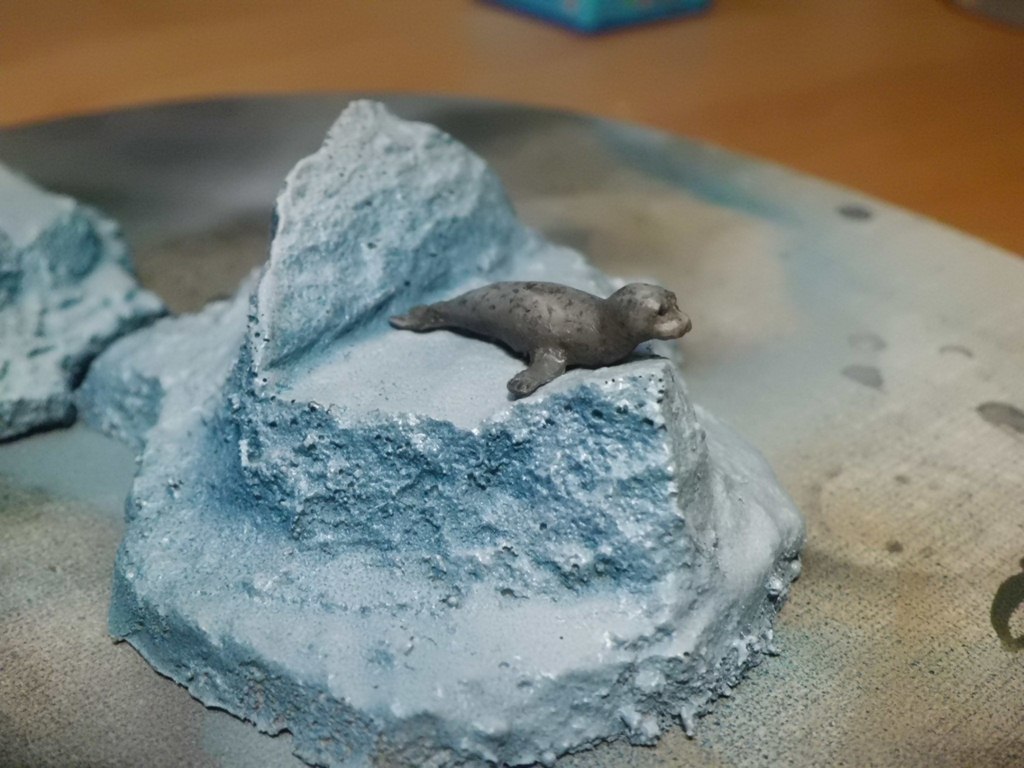

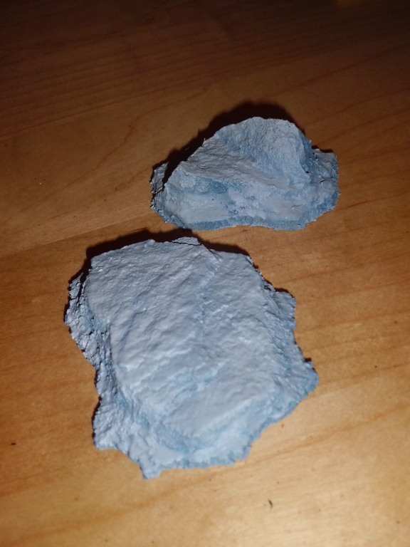

Ging auch gleich los mit den Eisschollen - Grundiert - dann mit Royal Blue (tamiya X3) die Tiefen gepustet - dann mit 2 Teilen Weiß 1 Teil Clear und 2,5 Teilen Verdünnung mehrmals über die Schollen gesprüht. Leider kommt das Blau nur sehr schwach auf den Bildern rüber aber mal schaun wie es bei Tageslicht aussieht

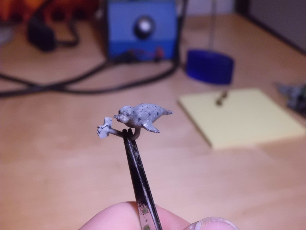

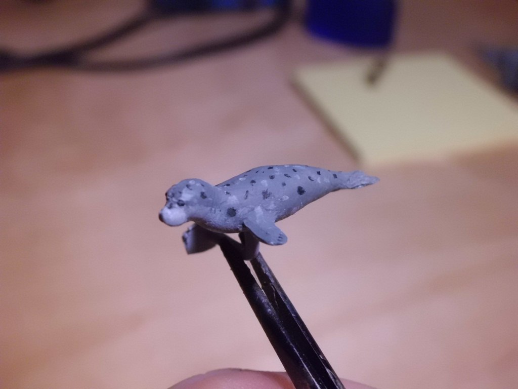

Dann war auch schon der erste Seehund an der Reihe - mit Satubgrau bepinselt und dann mit Mittelgrau und Schwarz flecken aufgebracht und dann mit Öl lasierend Schatten und Lichter aufgebracht

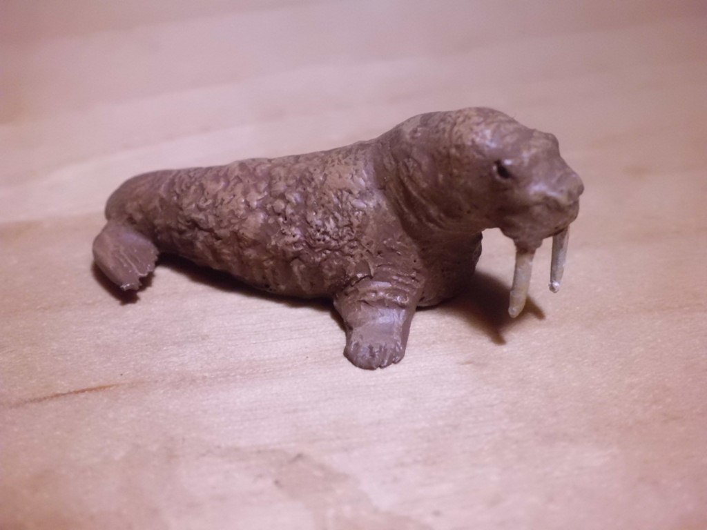

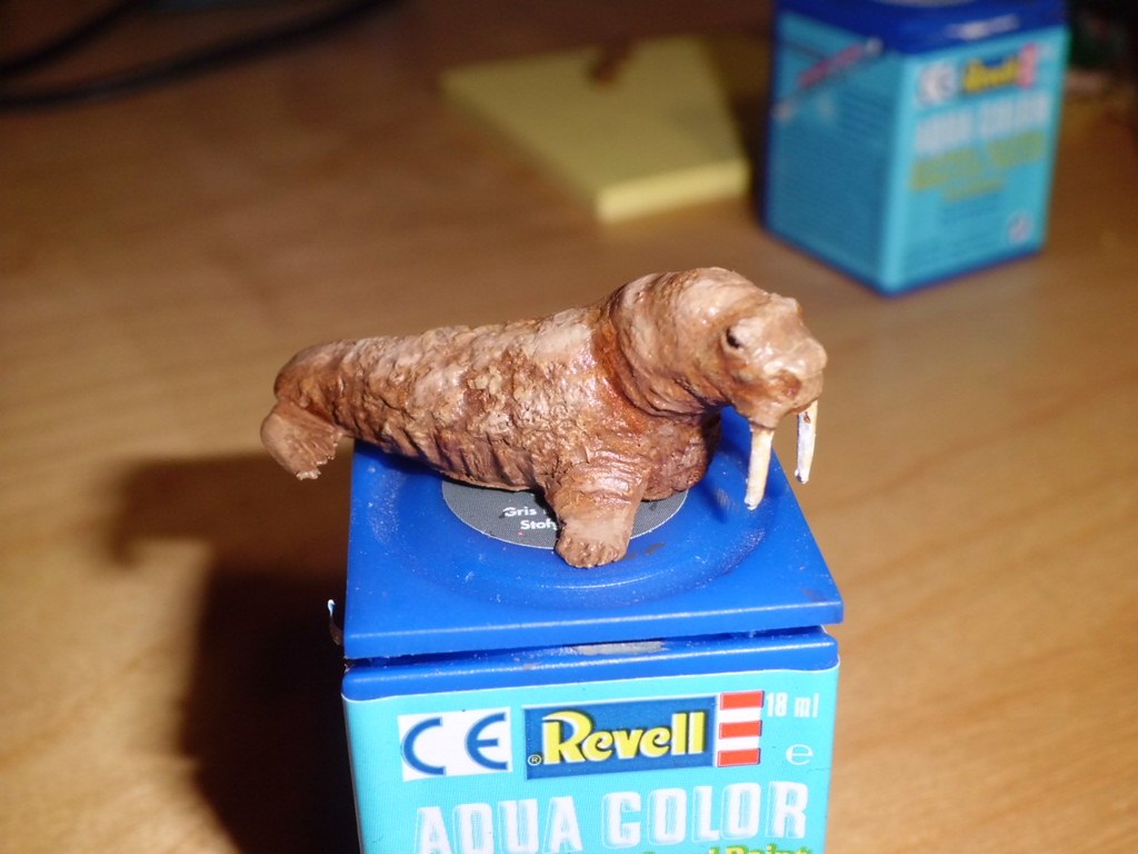

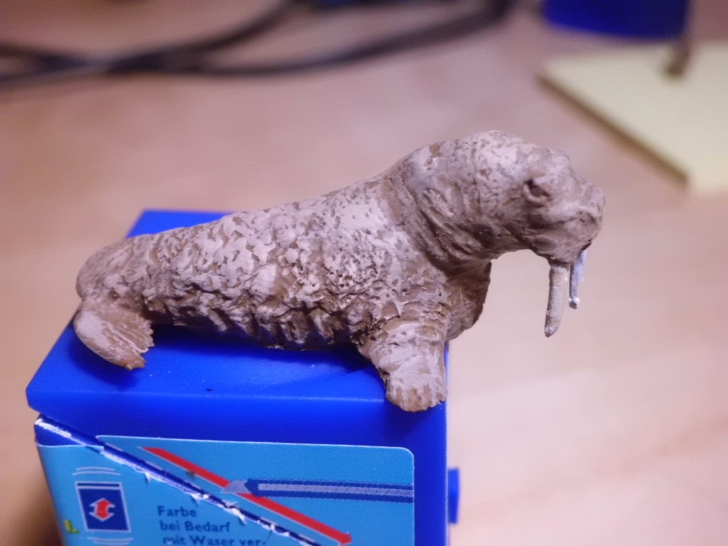

Dann war das Walross dran - mit Dark Earth bepinselt und dann mit aufgehellter Farbe trockengebürstet - dann mit Öl ein Washing gemacht - Schatten und Lichter werden noch aufgetragen

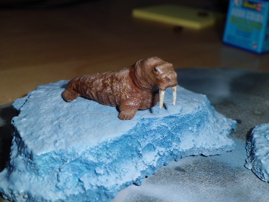

Das Walross hat mal Schatten und Licht erhalten - jetzt mal warten bis es trocken ist.
Die größte Herausforderung wird das Wasser werden. Naja die Bemalung ist auch ned ohne, wer hat schon Erfahrung in Walross Bemalung  ?( , da muss man sich rantasten.
wefalck
Ehrlich gesagt, finde ich die Skulpturierung des Walrosses nicht so gelungen. Der Speck sollte sich eigentlich im Nacken und um die Extremitäten in Falten legen, während der Rest relativ glatt ist. Auch die Zähen sind irgendwie ziemlich rauh ... ist mir schon damals beim Betrachten aufgefallen.

Hab jetzt mal gegoogelt und hier sieht man vielleicht ein Vorbild (4tes Bild) http://seapics.com/feature-subject/pinnipeds/walrus/walrus-pictures-002.html
Anscheinend gibt es da große Unterschiede zwischen atlantischem und pazifischem Walross, Alter und Geschlecht. Woher diese "Quaddeln" kommen weiß ich nicht, vielleicht sind es auch verheilte Wunden, sprich Narben - aber ehrlich gesagt, weiß ich es nicht.
Wollte es auch zwecks Gesamteindruck Rotbraun halten, die Seehunde sind ja schon eher Grau - einen Eyecatcher wollt ich schon haben  8)
Diese Dinge sind bei genauer Betrachtung eigentlich des öfteren bei Trauners Dios zu sehen, aber auch nur wenn man anfängt zu suchen. Sonst gehen solche Sachen eigentlich im Gesamteindruck unter - die sehen bei einem Abstand von 50cm einfach noch zu realistisch aus. So hab ich mal eine Frau entarnt die mal ein römischer Zivilist war, das Gesicht kam mir einfach bekannt vor  :6: (oder ich irre mich noch immer  :15: )

Sieht ja schon mal ganz gut aus, hoffentlich haut das mit dem Modellwasser auch ordentlich hin wie du dir das vorstellst. Nur die Eisschollen scheinen mir irgendwie zu grau, oder liegt das am Licht?
Der Hoff
Das liegt am Licht, eigentlich schimmert unter dem Weiß Kaltes Blau hervor, aber meine Kamera bekommt das trotz Tageslichtlampe nicht richtig hin - muss mal mit einer zweiten Lampe versuchen. Ich hoffe, dass ändert sich bei richtigen Tageslicht.

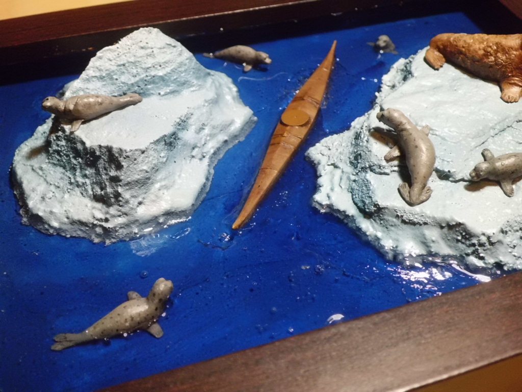

So, ich habe gestern noch den 2K Epoxidkleber ins Dio gegossen. Und weil ich so schlau war, hab ich das Zeug direkt auf die Platte gegeben und dort dann zusammengemischt - war ein Fehler  :1: Jetzt ist das Zeug nicht richtig durchgemischt und an manchen Stellen noch immer klebrig. Achja und es stinkt mir die Bude voll  :12:
Ein weiterer Nachteil für große Flächen mit diesem ansich schnell härtenden Material, es härtet zu schnell aus und man kann z.B. keine Wellen formen.
Aber genug der Suderei, jetzt heißts warten bis alles trocken ist - zum Glück liegt bei uns gerade recht viel Schnee und da geh ich gerne Raus  ;)
Dann werd ich die fehlenden Wellen, Wasserspritzer usw. mit dem "Wassereffekte" von Noch nacharbeiten.
Hab damit gestern schon ein wenig experimentiert und das sollte dann so werden wie ichs mir vorstelle.

Ich würde mir für so etwas einen Rest einer dicken Plexiglas-Platte besorgen. Vertiefungen für die diversen Viecher, den Kajak usw. lassen sich leicht ausfräsen oder aussägen, dito Wellen. Die eigentliche Wasseroberläche kann dann mit Acryl-Gel modelliert werden, das einen ähnlichen Brechungsindex wie Plexiglas hat (das auch aus Polymethacryl besteht). Damit erspart man sich das Herumsauen mit Harzen.

Das einzige, was mich etwas irritiert, ist die Anzahl der Seehunde. Sind das nicht etwas viele auf so engem Raum? Und so zutraulich, der eine links oben auf der Eisscholle kullert da so lustig rum...  :3: :winken:

@Wefalck Mit Plexiglas hab ich schon mal gearbeitet, nicht im Modellbaubereich. Und ich kann nur sagen, wenn man da nicht das richtige Werzeug für hat, und das habe ich wahrlich nicht, ist das eine Arbeit die bis knapp vor Schluß gut geht und dann kaputt ist. Aber ich hab jetzt einen Bastelladen bei mir in der Umgebung entdeckt und mir mal Acryl Gel gekauft und werd damit mal ein wenig herumprobieren. Mit Harz werd ich wahrlich nur noch ganz kleine Flächen, wie Pfützen, herstellen.
@Schemelschelm Nach längerem Überlegen kommt das Walross nicht mit aufs kleine Dio  :2: Es ist einfach zu Dominant, wird aber sicherlich seinen Platz irgendwann noch wo finden bei einem anderen Projekt. Dann sollte das mit den Seehunden auch passen. Der da links so rumlungert, wacht gerade auf  ;)

Da ist ja mal was ganz anderes und schön anzuschauen. Zu den Eisschollen würde ich mir noch mehr Originale anschauen, denn deine wirken doch etwas wie Steine. Zu viele Ecken und Kanten, wenn Robben als schön glatt rutschen. Auch muss das Wasser um die Schollen aufgehellt werden, da überlichweise diese unter Wasser noch breiter sind.
