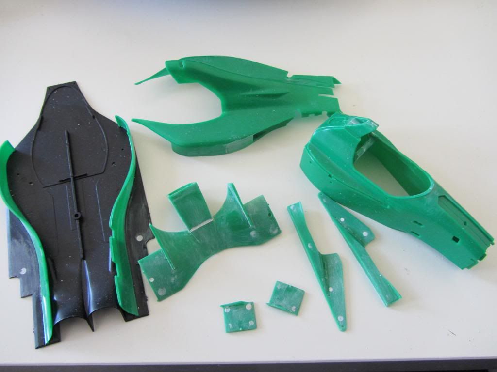

Wie schon gesagt, passen die Seitenteile nicht richtig zum Unterboden. Auch nicht nach neuem ankleben. Deshalb wirds hier erstmal eine ganze Weile nicht weitergehen. Hab keinen Bock auf den nervenaufreibenden Stress, mit den Revell Bausätzen, nach den zwei Jordans. Entweder änder ich den Baubericht hier ab und mach nene neuen drauß ---> Tamiya Peugeot 206 WRC 2001 oder ich start nen neuen zu dem Wagen. Wie soll ichs machen?

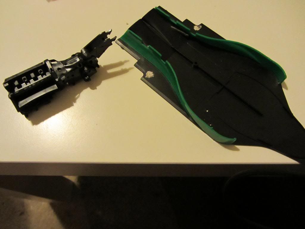

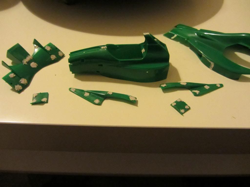

Hab das Monocoque und die Nase, und die Seitenteile der Motorabdeckung zusammen und angeklebt und verspachtelt. Das selbe am Unterboden und die Motor-Getriebe-Einheit zusammengeklebt. Nichts Spannendes. Jetzt wird geschliffen.

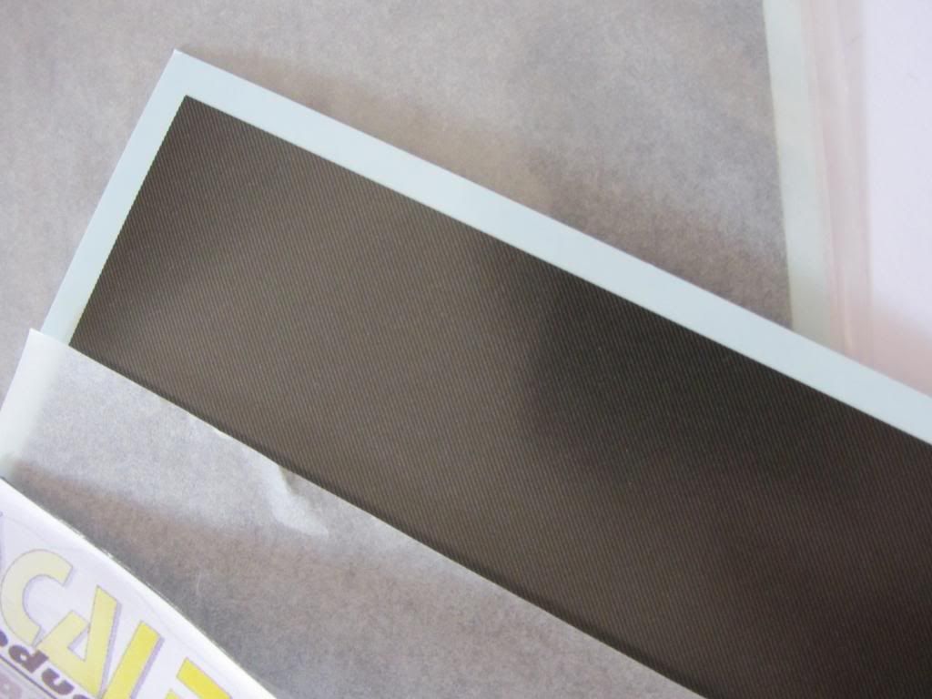

Mich würde es ja schon reizen, mit den CF Decals, aber ich trau mich niiiiicht ;( Am Ende liegen zwei teure Bögen im Müll.
Ich hab 2 Din A3 Bögen von ScaleProduction in 1:24. Müsste für den 1:20er Jordan auch gehen. Ich finde 1:20er CF Decals oftmals zu grob. Würde es nicht ziemlich bescheuert aussehen den ganzen Wagen, inkl. Aufhängung im selben CF-Muster zu bekleben ?

Die Decals sind nicht durchsichtig. Ich denke mal, trotzdem vorher Schwarz-Seitenmatt lackieren?
Glaubst du, ich komme mit dem Revell Softer weit?
Also die Decals die ich beim Benetton verwendet hab sind eben von Studio27.
Die reagieren super auf Revell Weichmacher. Wenn der eingezogen ist und wirkt dann kannst du die Decals wirklich schön ziehen und an praktisch jede Form anpassen.
An den Unterseiten von meinen Flügeln hab ich zuvor gar nicht lackiert. Wenn überhaupt dann war dort nur Grundierung drauf.
Ich versiegel die Carbondecals dann aber immer noch mit Klarlack.

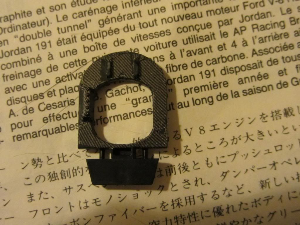

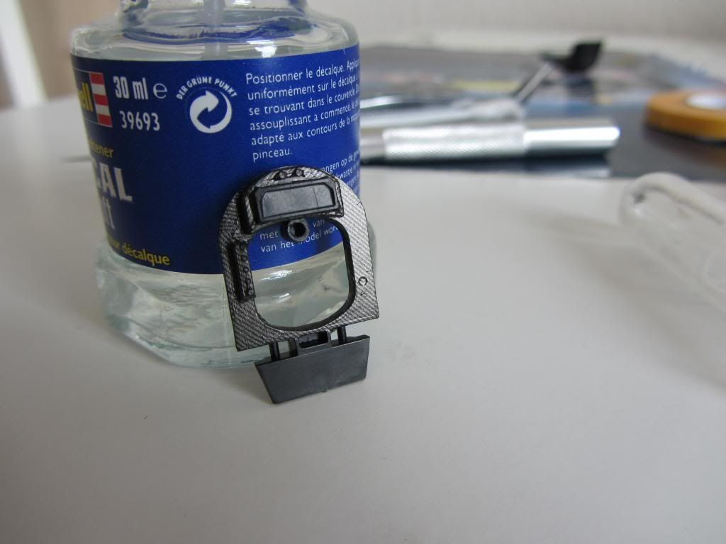

Hab mich mal am ´´Amaturenbrett´´ versucht. Ergebnis ist, naja, seht selbst... :D
Ich glaub, das mit dem Carbonisieren vergess ich mal schnell wieder. Die Heckflügelteile und die Aufhängung würden ja noch gehen. Wenn ich da aber an die Nase mit Frontflügel, Sitzschale etc. denke  ;( Werd noch ein bisschen rumprobieren. Wenn nicht versuch ichs mit dem Strumpf.
jaykay
Das Scale Production Muster ist für den Jordan schon richtig. Es läuft eben je nach Bauteil in verschiedene Richtungen. Ob die Größe genau stimmt kann ich so nicht beurteilen.
Wenn Du noch wenig Erfahrung mit CF-Decals hast ist es vielleicht wirklich nicht clever gleich mit einem kompletten Auto zu starten.
Die Aufhängung ist aber nicht aus Carbon...also nur seidenmatt schwarz lackieren!
Einfach mal die Board-Suche bemühen - Kurtl hat es im Red Bull-Baubericht beschrieben:
Er macht von den Teilen mittels Abklebeband Schablonen und überträgt diese auf das Karbon-Decal.
Damit kann man auch schwierige Formen nachbilden - ist eine Geduldsaufgabe.
Es gibt fertige Decals von Studio 27, die sind aber meiste teuerer als der Bausatz, was dem Aufwand geschuldet ist, die Teile entsprechend zu vermessen und als Pattern auf dem Decalbogen abzulegen.
So wie es auf dem Foto aussieht, hast Du 'nur' die Form des Cockpit-Teiles ausgeschnitten und die erhabenen Teile 'vergessen'.
Dadurch 'fehlt' Dir dann einiges an den flachen Bereichen.
Das Teil zu tapezieren geht nur über den Weg mehrteiliger Stücke Karbon-Decal.
Erst die erhabenen Teile tapezieren, danach die flachen Bereiche Stück für Stück bekleben.

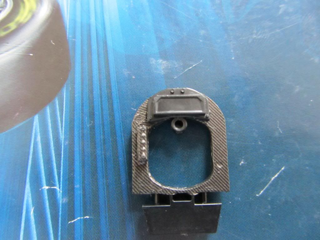

Ja das mit der Schablone hab ich versucht. Hat aber nicht so hingehauen. Zum Jordan könnt ich leider kein Studio27 Cf Set finden.  In der Tat hab ich das ganze mit nur einem Stück versucht zu bekleben. Hab dabei aber die erhabenen Stellen mit einbedacht. Danke für den Tip mit den mehreren Teilen, werd ich gleich mal versuchen.  :P
Bihas

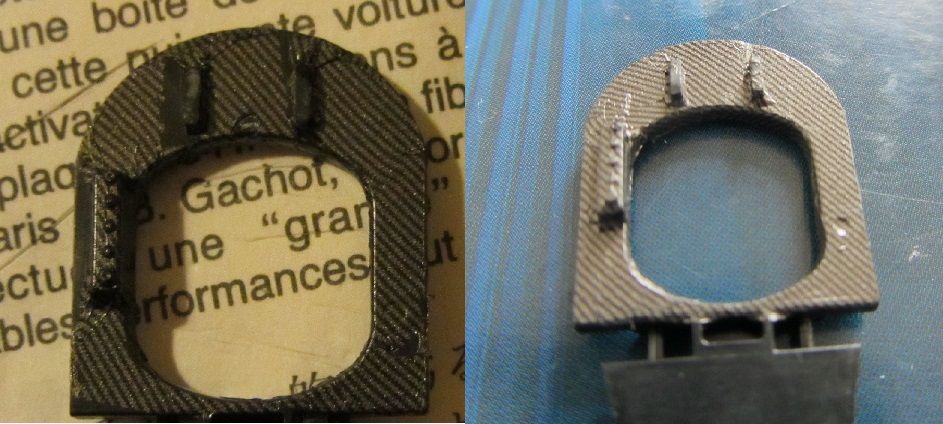

So, hatte mich nochmal  drangesitzt, und ein bisschen rumprobiert. Die Schablone hab ich wieder nicht hinbekommen, außer für den kleinen Schalterkasten links, hab da aber schon ein paar Ideen, wie das in Zukunft besser wird. Ist schon besser geworden, aber natürlich nicht perfekt. Das Ergebnis der letzten 3 Stunden...
Links alt, rechts neu
Und hier mit aufgestecktem Taro
Na - das sieht doch schon viel besser aus. 3 Stunden sind doch nix - frag mal Kurtl, wie lange er an seinem RedBull tapeziert hat...
Bihas
Armaturenbrett ist Carbonisiert. Hab mich dabei an Bilder von JayKays Baubericht orientiert.

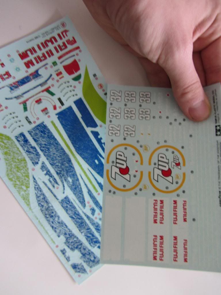

Decal fürs Display konnte ich noch nicht einsetzen, da die Bausatz Decals so aussehen...
Werd mich dann später noch an die Cockpitwanne machen.
Bis dann  :winken:
Ui, die Decals sind aber schöööön.  :D
Da hab ich auch das eine oder andere Modell im Keller wo die Decals so aussehen.
Ist denn auf dem Zusatzbogen kein Display drauf?
