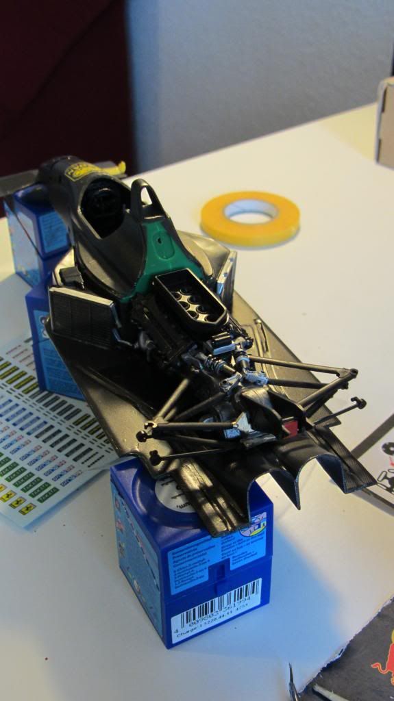

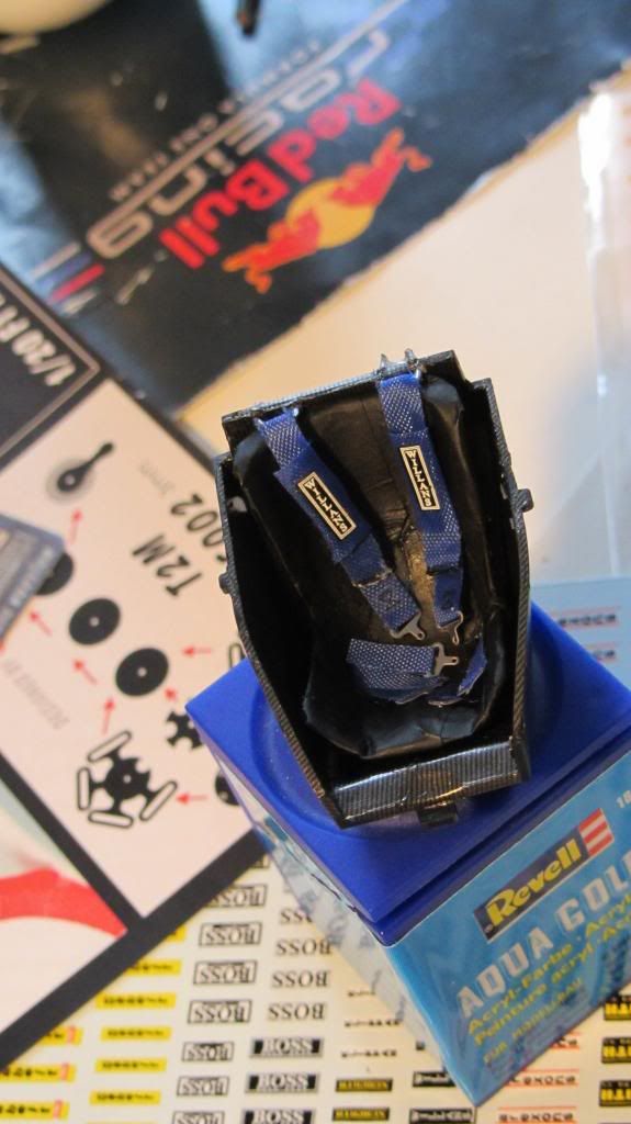

Es ging weiter. Die angegossenen Gurte wurden entfernt und mit Tamiya Tape beklebt. Außerdem wurden 2 Löcher in die Sitzseiten geschliffen, durch die nachher die seitlichen Gurte geführt wurden. Gurte entstanden durch Zurüstteile. Die Gurtbefestigungen am Monocoque habe ich mit Draht nachgestellt. Außerdem wurde nun der Unterboden mit CF zu Ende beklebt. Auch die Innenräume der Seitenkästen wurden mit Carbon beklebt. Cockpit, Monocoque und Unterboden wurden zusammengesetzt.

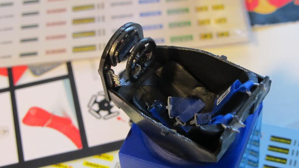

Hier kann man schön die Schalter aus Draht sehen ( Knopfleiste und Lenkrad )

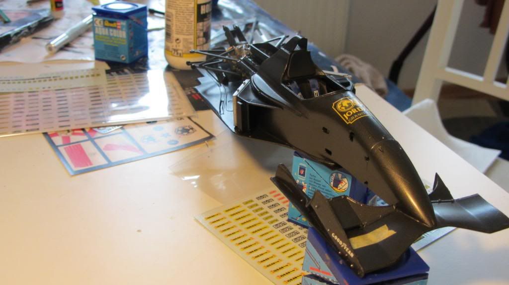

Hier der aktuelle Stand

Sieht ganz gut aus :1:, aber der Mittelgurt geht nicht an der Seite raus (da würde es starke Schmerzen geben) :pffft:

Zitataber der Mittelgurt geht nicht an der Seite raus (da würde es starke Schmerzen geben) pffft
Ja  :D Dachte ich mir schon. Werds demnächst abändern.
