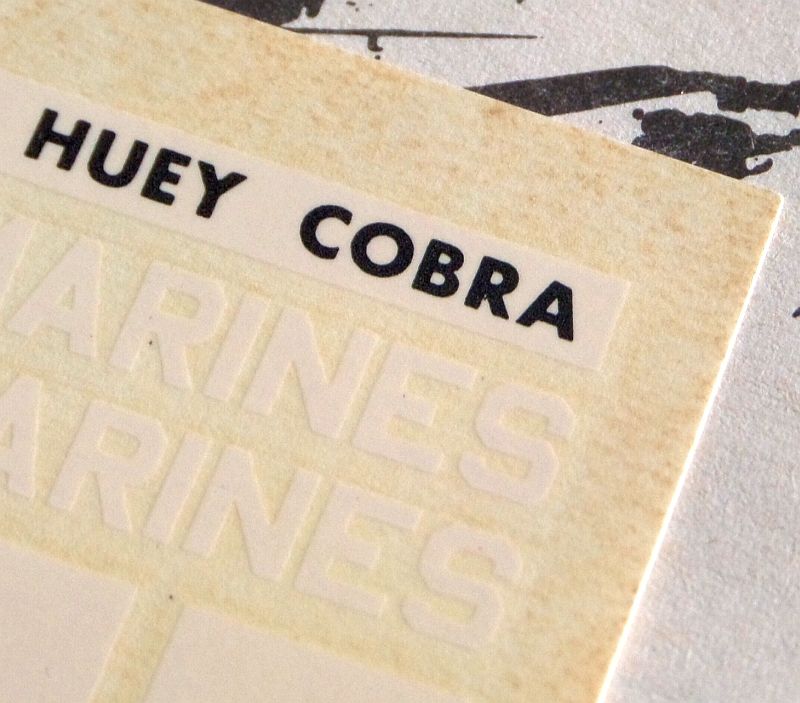

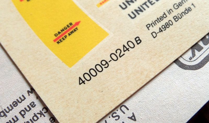

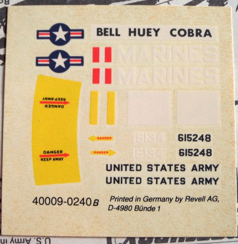

Hallo Zusammen,
auf dem Decalbogen einer Matchbox AH-1 Cobra, die seit Erhalt als Gebrauchtware bei uns in der Wohnung lagerte, sind mir bei näherer Betrachtung diese braunen Verfärbungen aufgefallen.
Die Frage ist - was könnte das sein?
Gegen Stockflecken spricht nach meiner Erfahrung die Tatsache, das die Decals selbst nichts abbekommen haben und das die Verfärbungen großflächig und vor allem gleichmäßig sind.
Ähnliche Spuren habe ich auf vergleichbar alten Decals einer Revell Tigercat (ebenfalls gebraucht gekauft) und einem AMT Ertl Star Trek 3 Schiffe Set gesehen. Zum Vergleiche kenne ich auch Decals, die eindeutig durch Stockflecken/Schimmel unbrauchbar geworden sind.
Was vermutet Ihr? Habt Ihr irgendwelche Erfahrungswerte?

Ich kenne das von alten Büchern. Da ist es meist Haus-feuchte bzw. Lichteinfall.
Da die Teile vermutlich im Karton gelegen haben würde ich dir raten mal dran zu riechen. Möglicherweise riecht der Karton bzw. die Decals leicht muffig. Für Schimmel brauch man bestimmte Bedingungen, die hier aber vermutlich nicht vorhanden waren.
Ich würde sogar vermuten, das der Karton auf Grund seines Alters in den Keller gekommen ist (Ungeheizt) und dann beim Aufräumen gefunden und bei Ebay verkauft wurde. (Hin+wieder stimmt der "Kellerfund" wirklich ;) ).
Mein Tip. Rieche ihn und die Decals mal und poste das Ergebnis hier.  Dann kann man vielleicht mehr Infos geben.

Ich würde sagen das sich das Papier verfärbt hat, für Stockflecken ist es doch ziemlich gleichmäßig.
Ich habe mal den Rat bekommen den Bogen in einen gefierbeutel und ins Fenster kleben kann schnell gehen aber auch dauern.

Es liegt eher am fehlenden Licht - der Effekt nennt sich "Dunkelgilb". Tritt bei Lagerung in Graukarton (woraus die meisten Bausatzkartons bestehen) gerne auf, auch bei "normalen" Drucksachen.

Die Geruchsprobe  war unauffällig bzw. nicht muffig, ebenso paßte das Verfärbungsmuster nicht zu Decalbögen, auf denen ich eindeutig Stockflecken entdeckt hatte - in dem Themenbereich habe ich "dank" der Bucht inzwischen so meine Erfahrungswerte gesammelt. Bausatz- und Kartonalter spielen dabei jedoch nicht immer eine Rolle.
Funktioniert hervorragend, selbst schon getestet, wenn die Decals selbst vergilbt sind. Komischerweise war hier nur das Trägerpapier betroffen, aber.....
Zitat von: Marco Scheloske in 29. Juli 2014, 18:22:06
[...]der Effekt nennt sich "Dunkelgilb".
Danke für die Info, bin ich a) beruhigt und b) habe auch wieder was neues gelernt.

Was das gezeigte Decal anbelangt: Da ist der Decal-Lack ja gar nicht verblichen, das Papier hat Flecken. Ich halte das tatsächlich für sog. Stockflecken. Nachdem aber alle mir bekannten Mittel dagegen mir nicht bekannte Auswirkungen auf den Lack haben, würde ich ausser trockener Lagerung gar nix machen. Die Flecken im Papier sind dem Lack wurscht. Auf der anderen Seite...die Hoheitszeichen sind eh grottig, also sich nach was Gescheitem umzusehen, wäre eh nicht wirklich verkehrt

Die Hoheitszeichen sind mir auf den Bildern auch aufgefallen. Primär geht/ging es mir um diese flächige Verteilung ohne Beeinträchtigung der eigentlichen Decals. Ich muß zugeben, das ich in diesem Fall auch eher zur Theorie von Marco tendiere. Andernfalls würde ich die Decals sofort befördern bzw. das Teil bevorzugt bauen und die Decals verwenden (deshalb muß demnächst eine Saab Tunnan gebaut werden). Mit der aktuellen AH-1 Schwemme sollten Ersatzdecals allerdings zu finden sein.

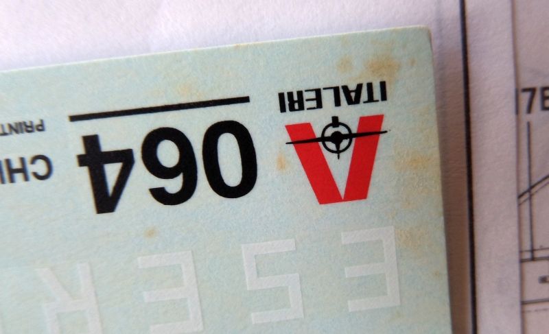

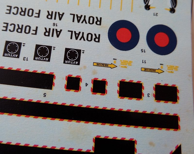

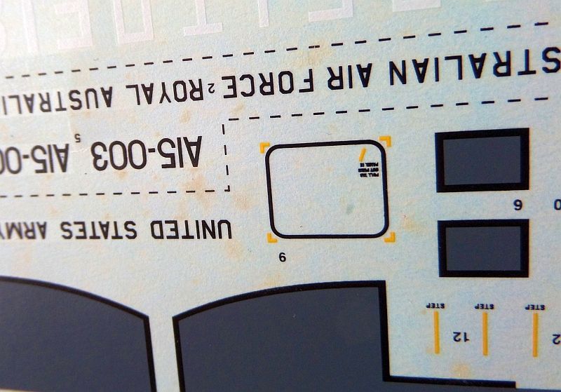

Hier mal zum Vergleich ein paar Bilder von Decals mit (eindeutigen) Stockflecken. Die im Vergleich zum obigen Beispiel willkürliche Verteilung und unterschiedliche Größe waren ja im Endeffekt der Grund meines Eingangspostings. Auch wieder ein Bausatz aus der Bucht, die Gußäste waren sogar mit Luftpolsterfolie einpackt.
Addendum: Der hat auch ein paar Jahre in unserem Keller gelebt, eingelagert in einem 08/15 Umzugskarton. Keller ist bautechnisch trocken, allerdings auch nicht luftdicht, d.h. wenn es draußen eine hohe Luftfeuchtigkeit hat, dann haben wir die auch im Keller. Inzwischen habe ich zu 95% auf Lagerung in Eurokisten umgestellt.

Die sogenannte Dunkelvergilbung betrifft Lacke, nicht Papier. Besonders bekannt und in Lackiererkreisen gefürchtet ist das bei weissen Alcydharzlacken (Enamels). Acryl sind davon nicht betroffen. Es betrifft auch mitunter Klarlacke, was zB bei reinweiss mit Enamel und dann mit Klarlack überzogenen Modellen durchaus auch mal zu Überraschungen führen kann.
Bei Decals zB im Siebdruckverfahren können auch Alkydharze zum Einsatz kommen und die neigen dann tatsächlich auch zum Vergilben. Und nur die bringt man dann auch mit UV-Strahlung wieder hin.
Papier alleine ist davon nicht betroffen und schon gar nicht "fleckenförmig".
