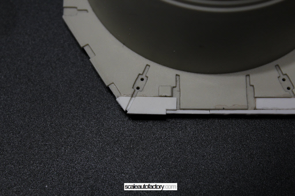

Ein paar Detail-Verbesserungen.
Wegen der beweglichen Rampe hat deAgo das Airlock nicht vollständig nachgebildet.
Also mit Plastikcard die Panzerplatten vervollständigt:

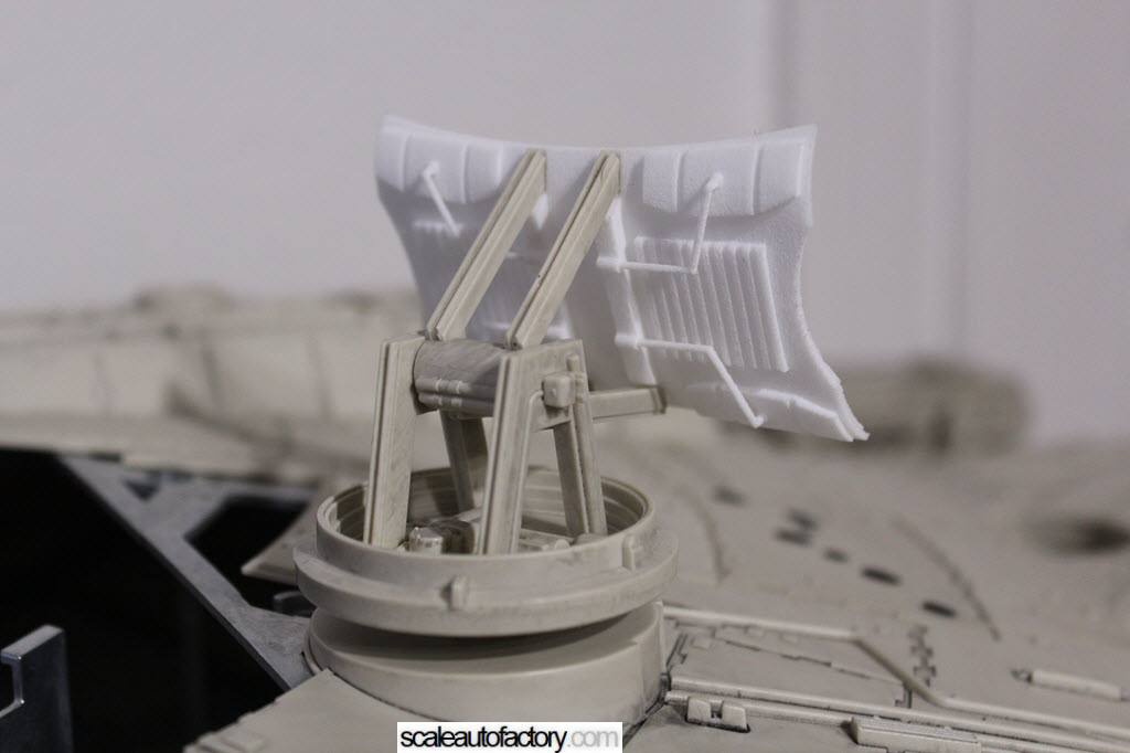

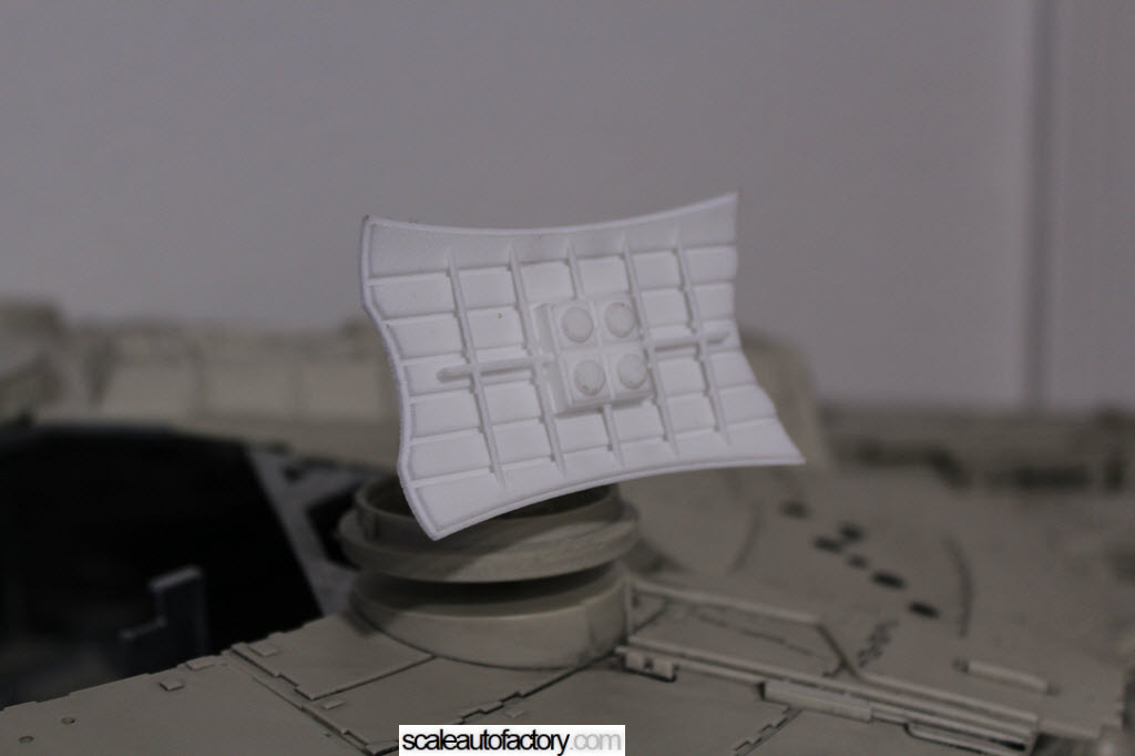

3D-Druck des TFA-Radars passend für die 32" Halterung:

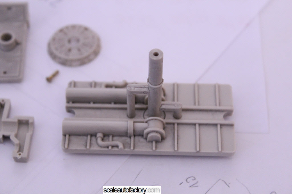

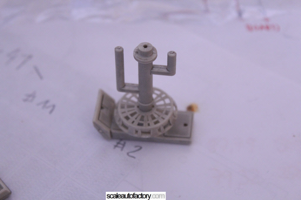

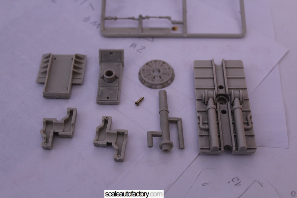

Die letzen 15 Hefte bestehen zum großen Teil aus "Unmengen" an Kleinteilen.
Hier die "Greeblies" für die Lüfterplatte - Ausgabe 97-99

die Radarschüssel ist jetzt in WSF gedruckt!? geht die auch als FUD?? die Oberfläche von WSF ist halt doch sehr rau und lässt sich nicht soo gut schleifen.
  • Beiträge: 2563
Re: deAgostini Millennium Falcon
« Antwort #152 am: 09. Dezember 2016, 14:38:23 »
Gibts es auch in FUD.
Ich habe nur die Schüssel gezeichnet, die passt 1:1 auf die deAgo Halterung.
Druckbar in WSF, FUD und Acrylic Plastic.
Es gibt auch die Schüssel mit passender Halterung wie sie in TFA zu sehen ist  - ist halt deutlich teuerer...
