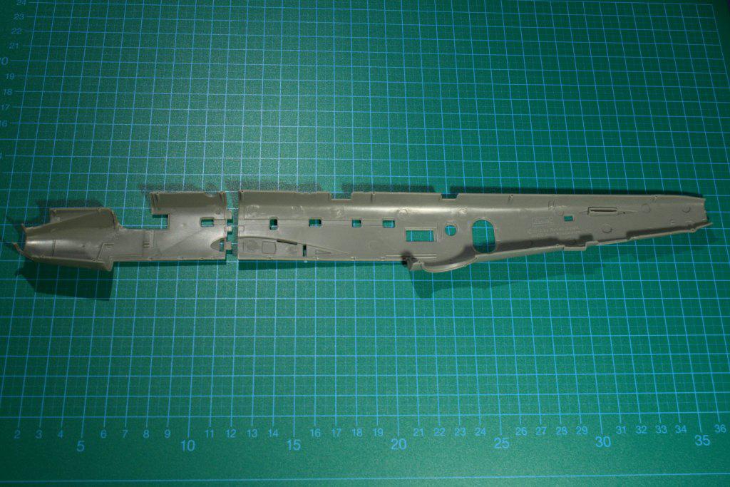

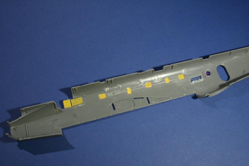

Hier mal eine Rumpfhälfte in voller Länge. Es ist wohl den Ziel geschuldet, mehr als eine Variante aus den Formen zu bauen, dass der vordere Rumpf separat ist. Ich mag das persönlich nicht so sehr, auch wenn alles sehr gut passt.
Die Rille zwischen den Fenstern ist nötig, da mehrere Scheiben in diesem Bausatz zusammenhängen und gemeinsam verbaut werden. Dazu in einem späteren Post mehr ...

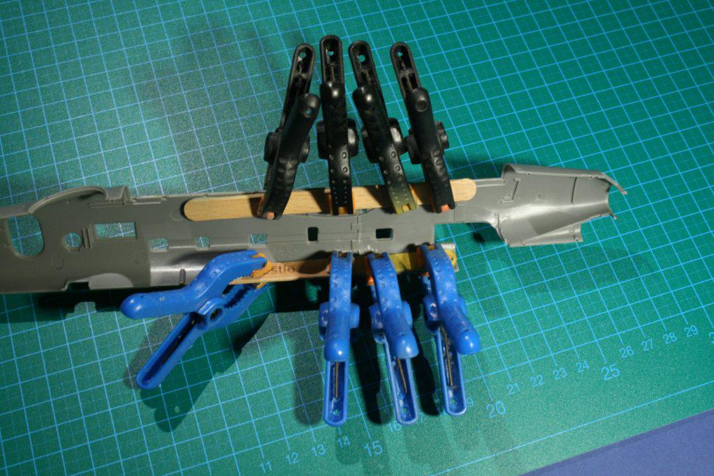

Zum Zusammenbauen verwende ich mittlerweile fast immer die Schienenmethode. So sind die Hälften sehr gut zueinander augerichtet. Ein Tropfen Tamiya extra thin und schon ist alles gut.
Hier mal alles zusammengesteckt. Alles passt.

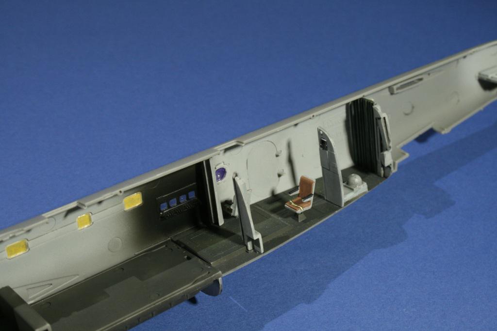

Langsam nähert sich der Innenraum der Vollendung. Dabei werden die entsprechenden Bereiche mit den entsprechenden Farben lackiert.
Die Cockpitinstrumente mit dem Decals von Revell. Sehr schön gelöst ...

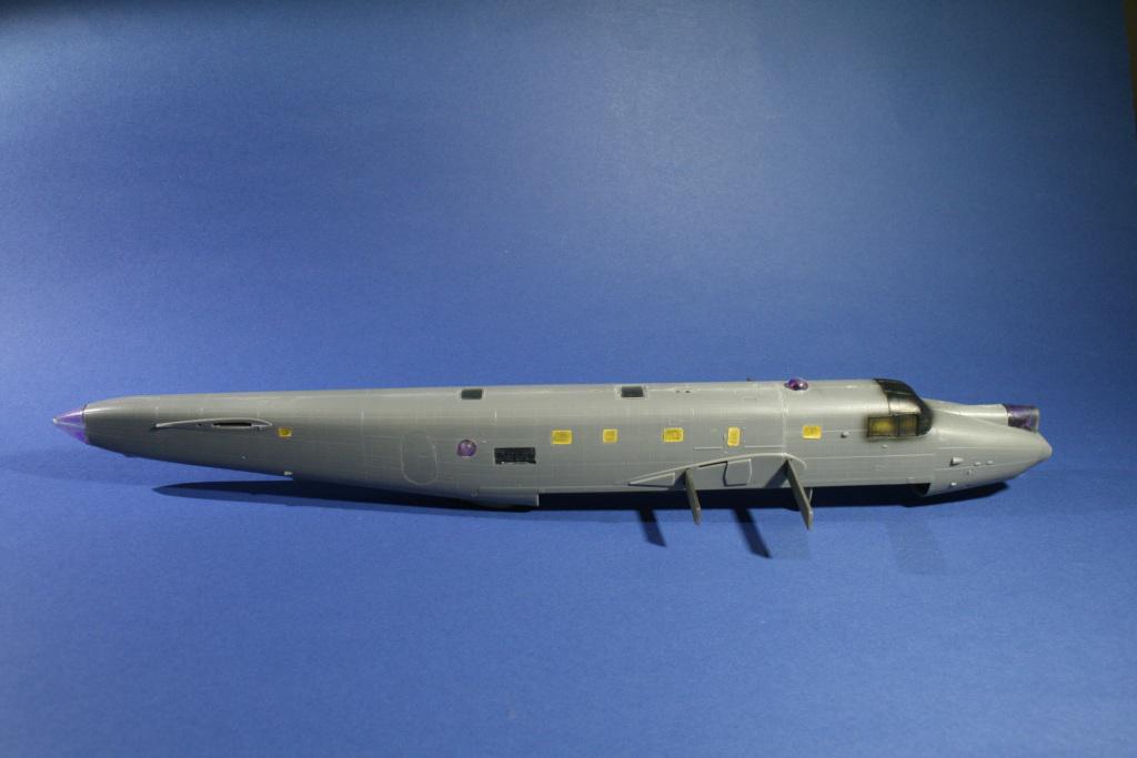

Hier der Rumpf in seiner ganzen Pracht. Alles passt soweit recht gut.
Wenn alles nochmal geprüft wurde können die Teiler verklebt werden ...

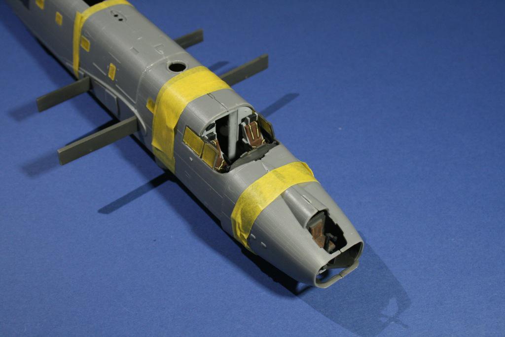

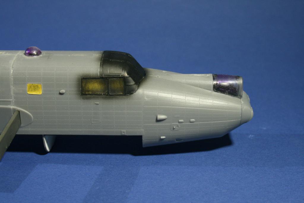

So, jetzt habe ich den Rumpf auch wirklich verklebt:
Die Haube passt wirklich gut, wie auch die restlichen Klarsichtteile.

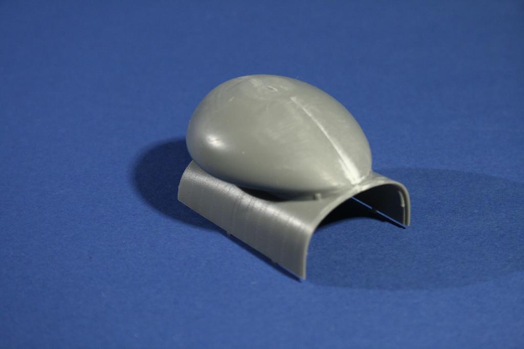

Hier ist der Kern der AEW Variante, die Abdeckung des Radars
Das Verkleben des Bauteils verlangt einiges Feingefühl, damit sich wirklich alle Spalte sicher schließen.

Boah, dieser Radarkropf is ja mal wat hässlich! :3:
Taylor Durbon
Das ist nicht hässlich, das hat Charakter  :1:. Weiter so!
Sieht aus wie ein Kehlsack, den das Shackleton-Männchen bei der Balz auf das 4-fache Volumen aufblasen kann, um das Shackleton-Weibchen zu beeindrucken. :7:
Na ja, ob man ein Weibchen mit so einem Kropf beeindrucken kann ist eher fraglich.

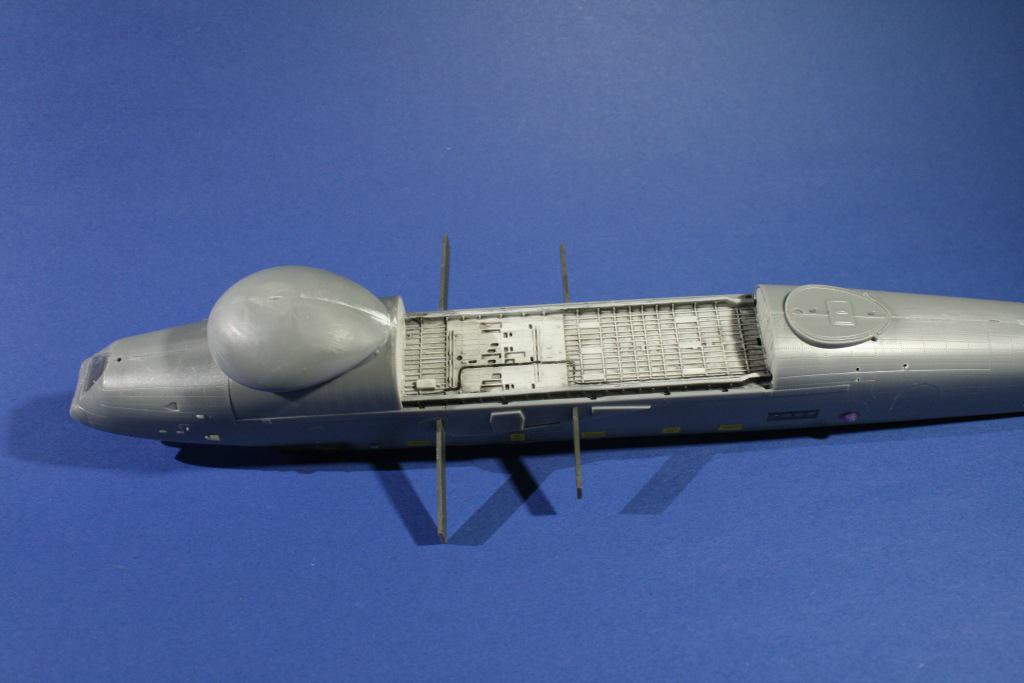

Generell ist die Passgenauigkeit wirklich gut. Man muss wirklich sehr wenig Spachtel verwenden. Bei den Rumpfhälften musste es dann doch sein.
Ich habe mich nun doch entschlossen den Bombenschacht zu schließen, da dieser vermutlich bei der AEW Variante überhaupt nicht verwendet wurde.
Hier bleibt ein kleiner Spalt den ich später noch schliessen muss.

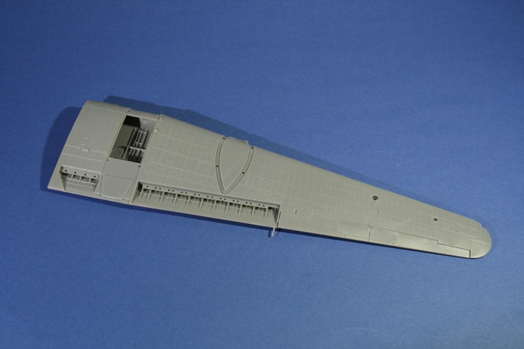

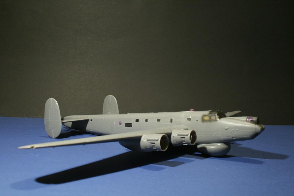

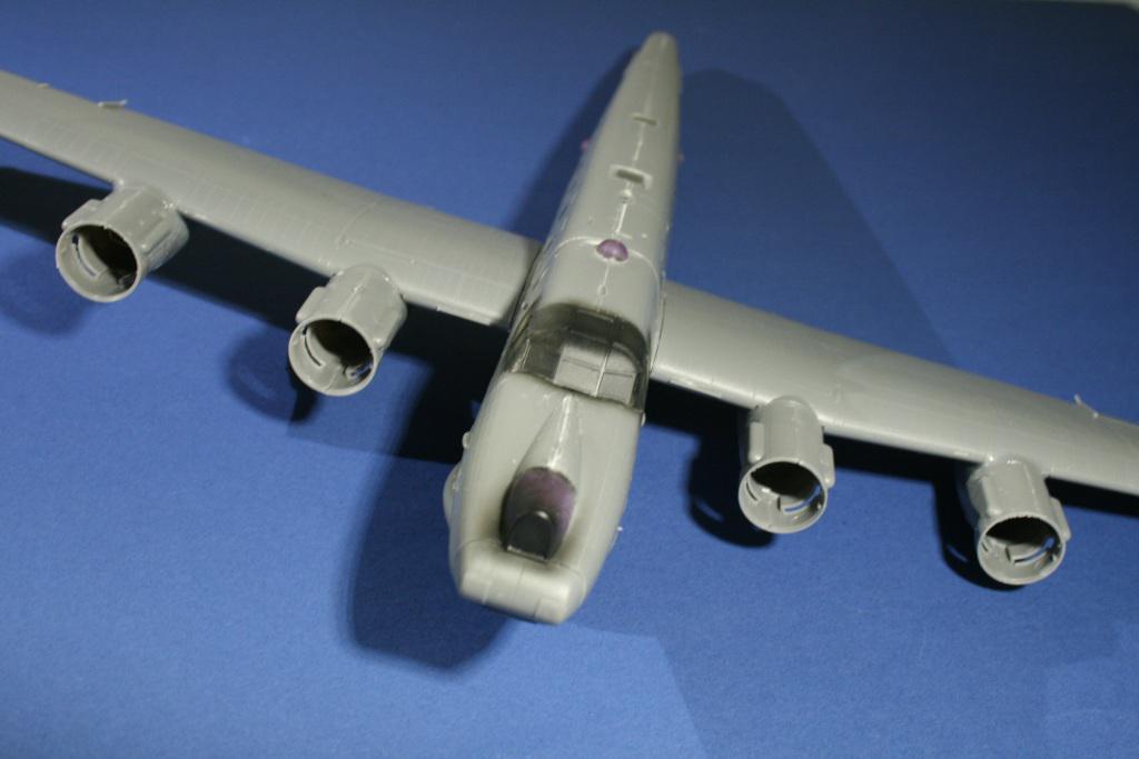

Beide Flügel passen extrem gut zusammen und brauchen so gut wie keine Nacharbeit.  :P :P :P

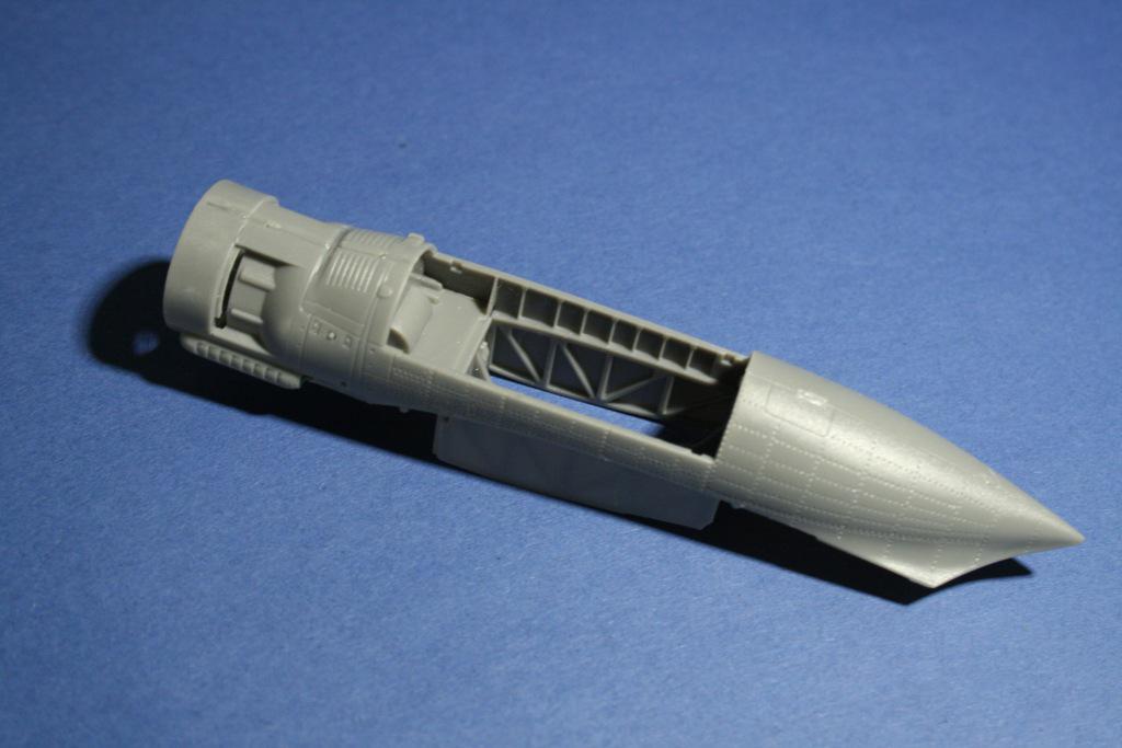

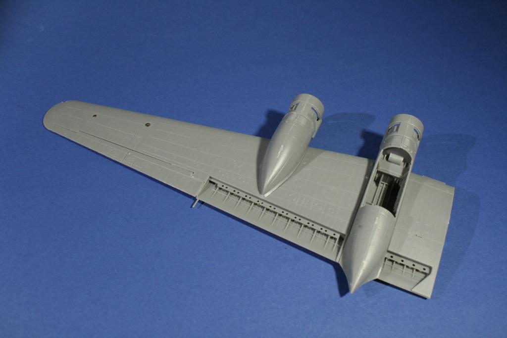

Die Pylone sind wirklich durchdacht. Die Inneren Pylone nehmen auch das Fahrwerk auf, wobei der Schacht sehr gut ausgearbeitet ist. Auch hier passen die Teile nach dem Abtrennen mit sehr wenig Nacharbeit perfekt zusammen.
Die Landeklappen sind schön dargestellt. Leider sind beide nicht ganz eben.
Hier der Flügel mit den Pylonen. Die gute Passung des Bausatzes setzt sich auch hier fort. Mit ein wenig Druck "schnappen die Teile zusammen und halten sogar ohne Kleber. Etwas Tamiya extra thin in die Rillen fließen lassen und schon ist das Teil verklebt.
Auch hier sind die Flügel nur gesteckt. Ich werde sie trotz der dadurch entstehenden Schwierigkeiten das Riesenteil zu transportieren, wohl fest verkleben. Das Leitwerk ist fest verklebt. Das Feuerzeug vermittel einen Eindruch von der Gesamtgröße ....  8o

Warum die Spalte der Waffenschacht-Klappen verspachteln?

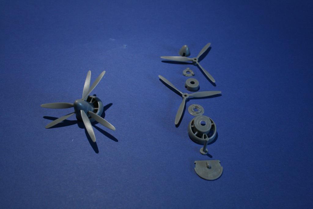

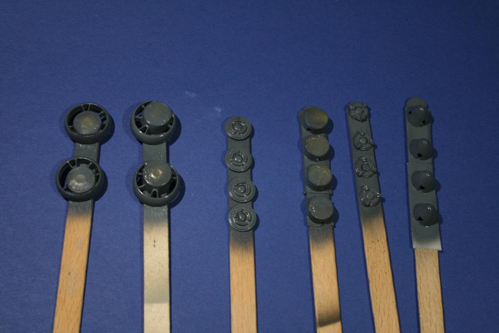

Als Bausatz im Bausatz hat Revell die Gegenläufigen Propeller samt Kühler gestaltet.
Was als Zwischenepisode gedacht war hat sich als umfangreiches Projekt herausgestellt, aber erst mal eins nach dem anderen ...
Das sind die Teile für *ein* Triebwerk - links einmal zusammengesteckt - rechts einzeln:

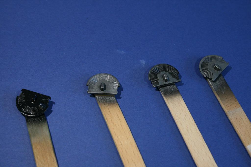

Hier mal die Lackierung an Schritten für den Kühler dargestellt. Von Links nach Rechts - grundiert in glänzend Schwarz - mit Revell 91 Eisen lackiert und Future versiegelt - Mit Ölwash gefärbt - mit Waschbenzin behandelt
Und so die ganze Pracht
Hier der Rest vor dem Lackieren ...
... und hier danach

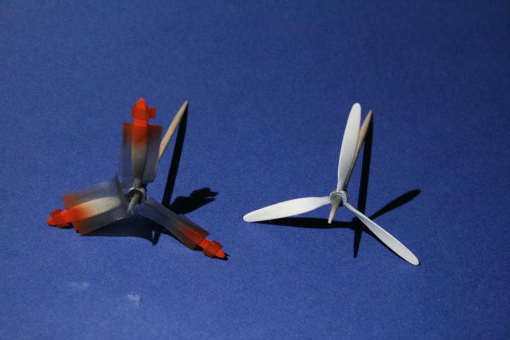

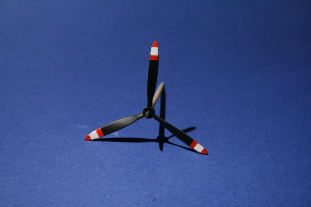

Das war eigentlich der Versuch die Propeller zu Lackieren ....
... der dann so endete ....   :12: :12: :12: :12:   vermutlich Trennmittel.
Alternativroute: Dowanolbad - und weiß grundiert als Maskenmaterial Oramask, das weniger kräftig ist.
Und so sieht das Tageswerk aus ...    (Propeller nur gesteckt ... und ja die Grate kommen noch weg ....  :pffft:)

Zeitaufwand für einen Propeller - ca. 45 min ......................................
Der Vogel hat ACHT!!!!!!!!  :blaw: :blaw: :blaw:
