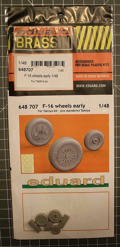

Zusätzlich soll noch Zubehör von Eduard zum Einsatz kommen:
Gerade die Räder sind um Klassen besser detailliert als die des Bausatzes.

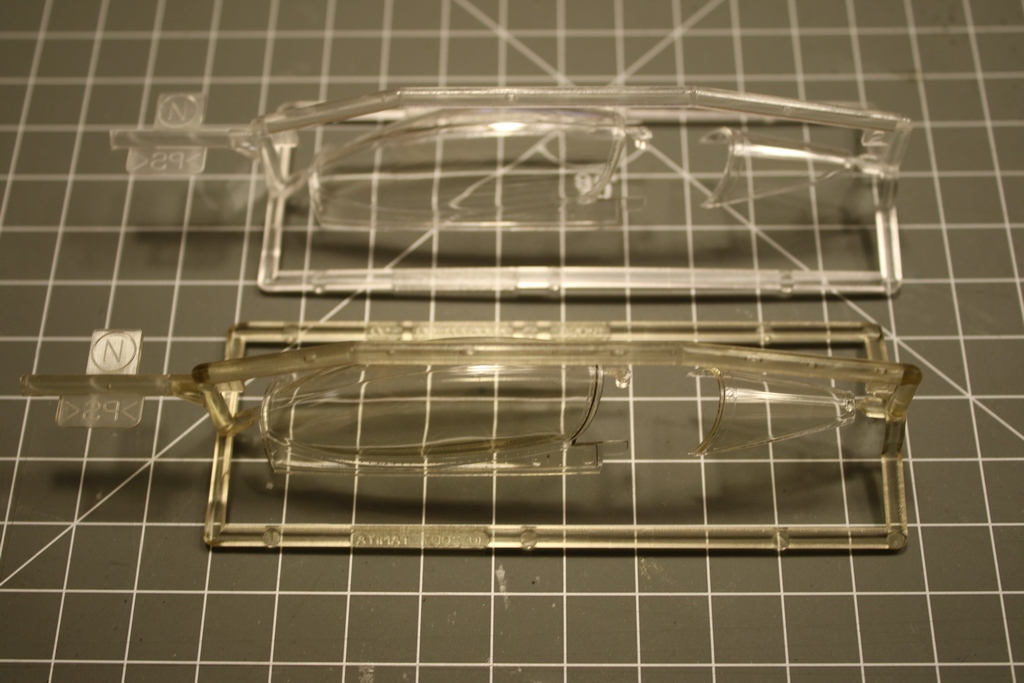

Dem Tamiya-Bausatz liegen die Teile für die Cockpit-Verglasung sowohl in klarer als auch in getönter Ausführung bei.
Ich nehme die getönte Variante. Produktionsbedingt zieht sich eine Naht längst über die Verglasung, die ich gerne loswerden möchte.
Als erstes schleife ich die Rahmenteile, bis die Kante weg ist, und schütze dabei den durchsichtig bleibenden Teil mit etwas Klebeband.
Dann geht es an die eigentliche Verglasung. In Kurzform: Grob schleifen, feiner schleifen, zweimal polieren, Tauchbad, fertig!
Falls sich noch irgendwelche kleine Kratzer in der Verglasung befinden sollten, kann man diese natürlich auch gleich loswerden. ;)
Ich hoffe, die Bilderserie ist soweit selbsterklärend. Falls nicht, bitte einfach fragen.

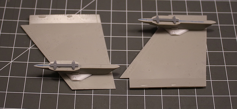

Die äußeren Flügelstationen habe ich zugespachtelt, da die Zieldarstellungs-Viper diese Pylonen nicht tragen:
Um zu sehen, ob das so bleiben kann, muss noch die erste Grundierung drauf. Vielleicht ist noch etwas Nacharbeit erforderlich. Wie mann sehen kann, habe ich mit grauer und grüner Spachtelmasse in zwei Schichten gearbeitet. Ich finde, dann läst sich besser beurteilen, wie weit ich schon heruntergeschliffen habe, um ein "Überschleifen" nach Möglichkeit zu vermeiden.

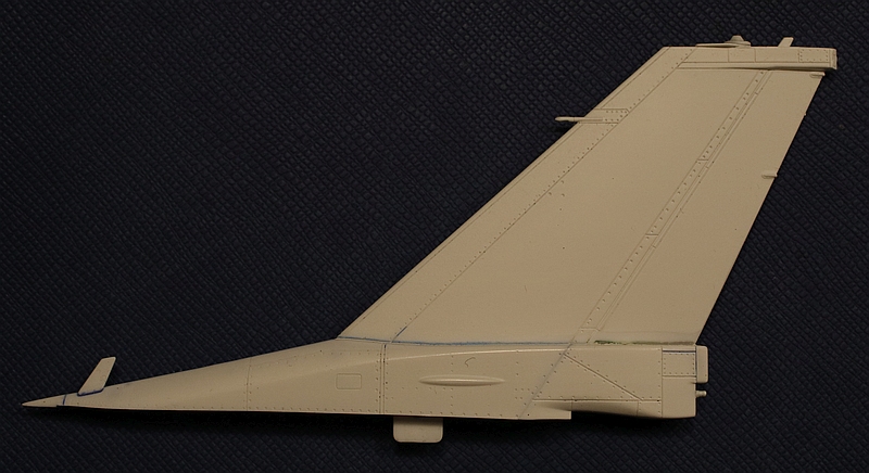

Ich habe mich entschlossen, die Seitenflosse an die Seite zu legen für mein zweites geplantes Projekt mit der Tamiya-Viper. Vorher habe ich aber noch den Spalt unten am Seitenruder zu verschließen, diese Lücke sieht bei Tamiya doch anders aus als beim Vorbild.
Für diesen Vogel soll der Spalt dagegen sogar etwas größer, aber dafür gerade werden, als Erleichterung beim Abkleben und Lackieren. Daher bin auch etwas anders vorgegangen und habe den oberen Teil nach Schließen der Mini-Ritzen mittels Deckweiss vor dem Verbinden mit dem unteren Teil weiss grundiert. Danach konnte es recht zügig mit dem lackieren weitergehen.

An der Seitenflosse habe ich Maskierung entfernt und alles mit glänzendem Klarlack überzogen, als Vorbereizung für die Decals. Mit dem Ergebnis bin ich sehr zufrieden, so etwas entspricht mehr meinen "sauberen" Modellbauinstinkten. :D

Nach dem Durchtrocknen müssen noch die unteren Flügelteile eingesetzt werden. Bei diesen habe ich schon die Halterungen für die Pylone vorbereitet. Diese werden bei den QF-16 tatsächlich verwendet, meistens für einen travel pod (!), und sollen daher auch an meine Maschine.

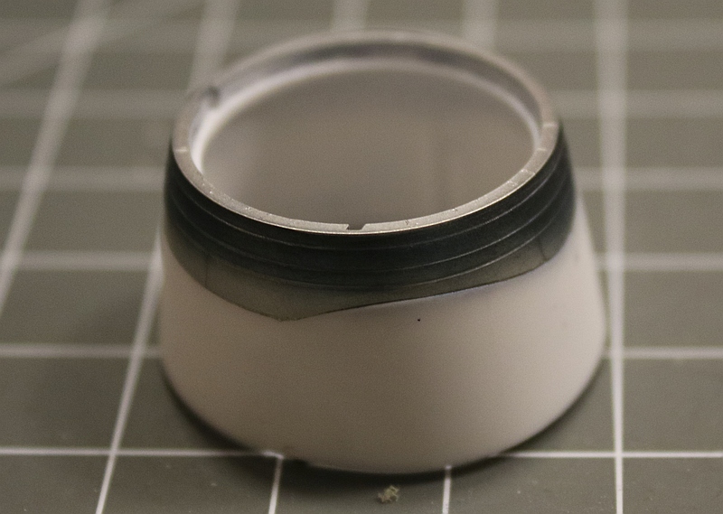

Abschließend wurde der Heißbereich des Heckkonus schon mal metallisiert. Damit kann ich den Rumpf hoffentlich in den nächsten Tagen komplettieren! ;)

Abschließend bekam der metallische Bereich am Heckkonus eine leichte Ausglüh- und Verschmutzungsbehandlung mit Tamiya-Pigmenten und einen schützenden Überzug mit mattem Klarlack.
