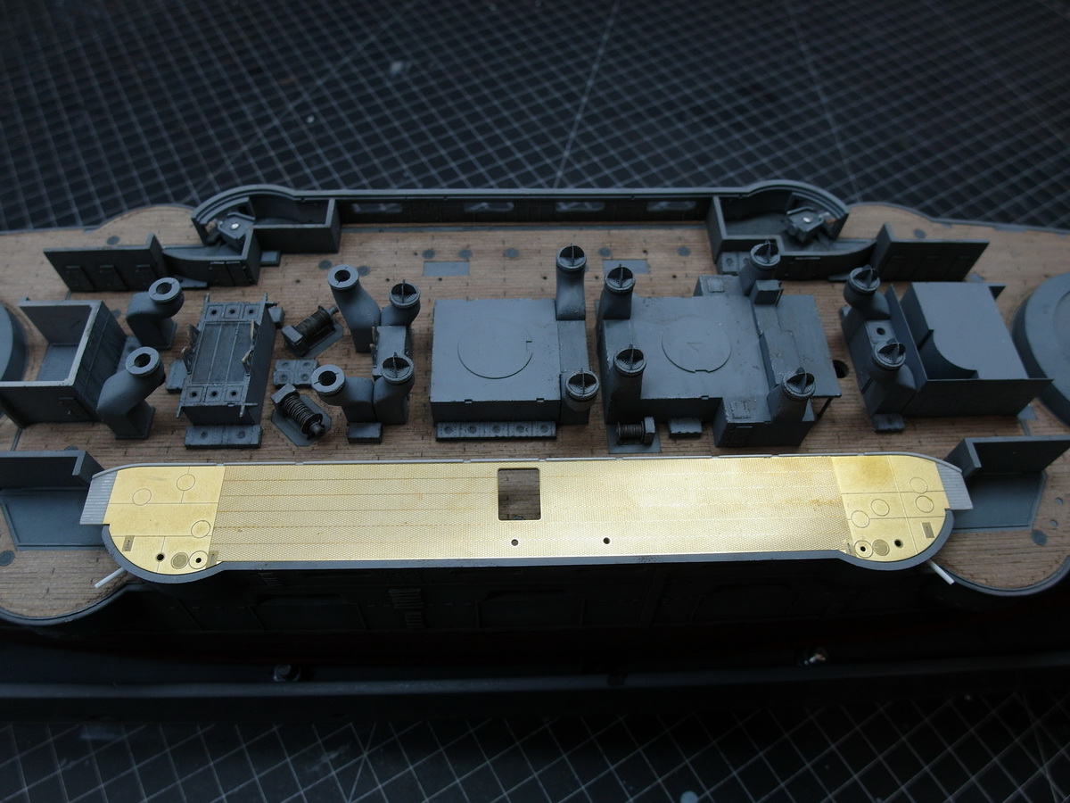

Kommen wir zu den Stützstrukturen die das Bootsdeck und die inneren Aufbauten verbinden.
Diese habe ich gelötet um höchste Festigkeit bei diesen filigranen T-Trägern zu gewehrleisten.
Anschließend zur Probe aufgelegt, scheint alles zu passen.
Einzig diese Verbindung muss ein wenig angepasst werden. Sie ist nur von Pontos vorgesehen, im original Bausatz fehlt sie einfach und es würde eine große Lücke dadurch entstehen. Daher ist keine Auspaarung beim Modell dafür vorhanden und die Länge des Bauteils sollte genau stimmen, um es ordentlich befestigen zu können.

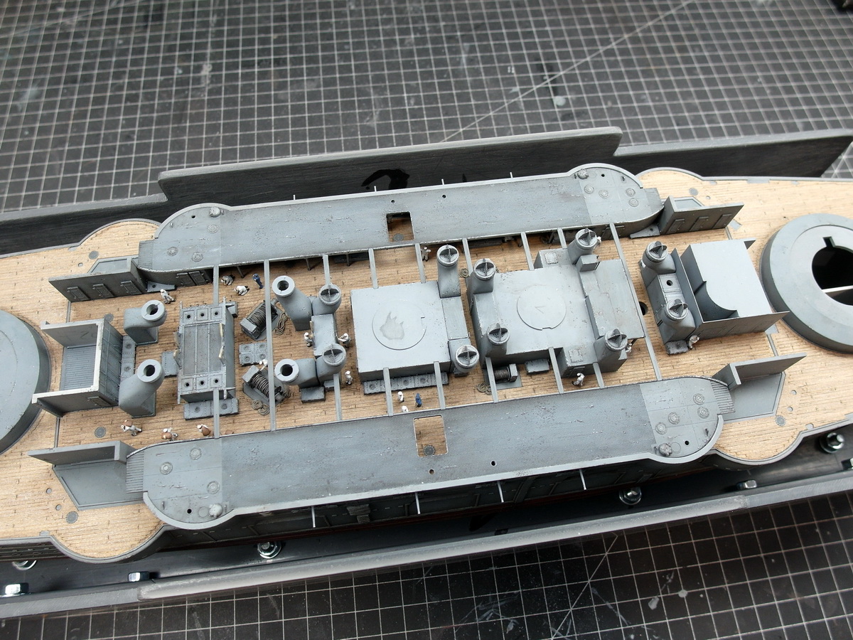

Neue Matrosen haben ihren Dienst angetreten.
Sofort an die Arbeit mit ihnen.
Schön auf dem Deck verteilen.
Proviant muss in den Bauch des Schiffes und die ersten Matrosen müssen schon unter Aufsicht eines Offiziers das Deck schrubben.
Ein Matrose klettert die Leiter rauf, um nach dem fehlenden Schornstein zu fahnden.
Anschließen habe ich das Trockendock noch mal geöffnet um zu sehen wie das ganze durch die Stückpforten wirkt.
Ich glaube das sieht sehr lebendig aus.
