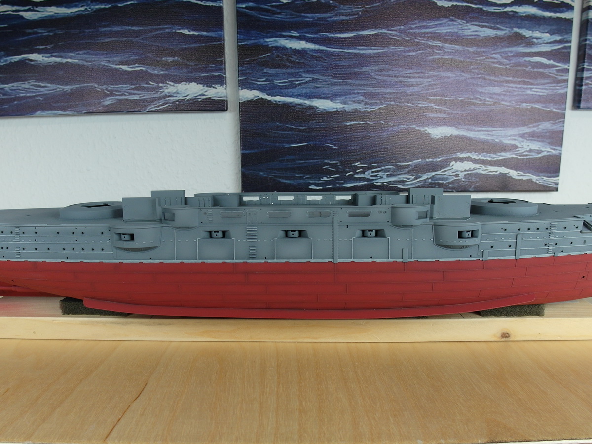

Und jetzt noch ein kleines Mini Update.
Backbord sind die Bullaugen abgeschlossen. Am Bug.
Mittschiffs ist mir noch ein Fehler beim Modell aufgefallen. Es fehlten drei weitere Bullaugen an der oberen Kasematten Reihe.
Auf den Bildern von damals sind sie nicht zu sehen. Die meisten Bilder von dem Schiff haben eine schlechte Qualität und sind in großer Entfernung aufgenommen. Nur sehr nah von vorne gibt es welche in einer anständigen Auflösung. Aber da sieht man die Kasematten von der Seite natürlich nicht.
Wohl aber beim Museumsschiff. Und da ich mir nicht vorstellen kann das sie nachträglich hinzugefügt wurden, habe ich sie übernommen.
Und die Bullaugen am Heck.
Grüße, der Jölle.

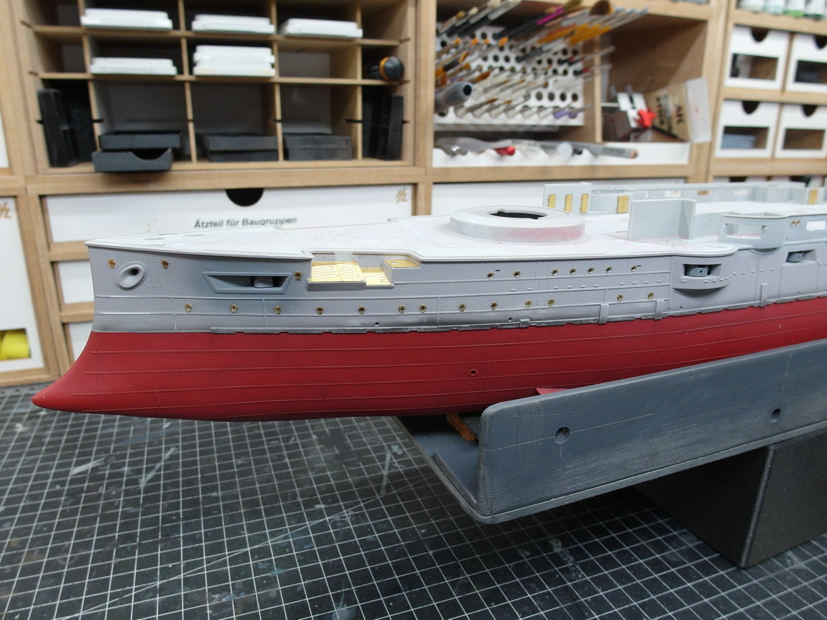

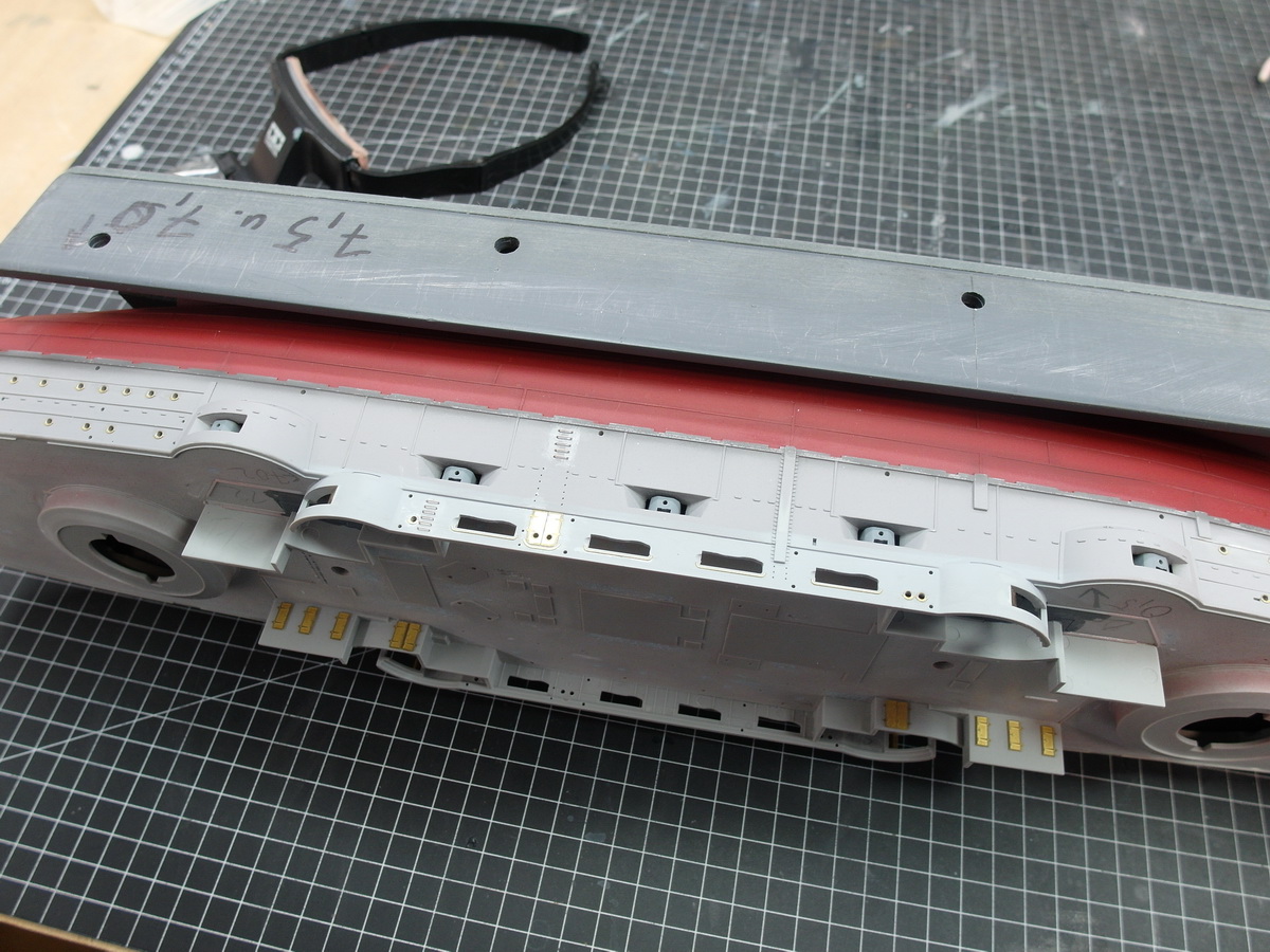

Und so habe ich mein Schiff mal wieder auf die Seite gelegt.
Es standen die letzten Details an, die ich vor dem Lackieren anbringe. Bei mir sind es immer nur recht wenige. Das meiste wird erst ziemlich zum Schluss verarbeitet. Dazu gehören die Gitter vor den Bug und Heck Kanonen und natürlich die Steigeisen.
Hierbei benutze ich nicht die Steigeisen der Ätzteilplatinen. Diese gefallen mir nicht hundert prozentig, das sie natürlich flach sind. Also nehme ich lieber dünnen Draht und biege ihn auf Maß.
Hinzu kommt das an der Mikasa wohl unterschiedlich dicke Steigeisen verbaut wurden.
Hier mal auf zwei alten Fotoausschnitten dokumentiert. Die Pfeile zeigen auf die zwei Sorten von Steigeisen.
Man sieht wirklich gut das zwei unterschiedliche Durchmesser benutzt wurden. Die Steigeisen zum erklimmen der Torpedonetzablagen, waren sehr viel dicker.
Und das will ich durch 0,2 beziehungsweise 0,3mm starken Draht darstellen. Ich hatte erst 0,1mm Draht im Sinn, was aber nicht praktikabel war, da zu instabil.
Und so stellt sich das nach der Kontrollgrundierung da. Gefällt mir schon ganz gut.
Ein paar kleine Unregelmäßigkeiten sind noch zu sehen und werden mit feinem 1000 Schleifpapier nach dem Durchtrocknen beseitigt.
Aber ich denke das man die unterschiedlich starken Steigeisen wie beim Original erahnen kann.
Grüße, der Jölle.
